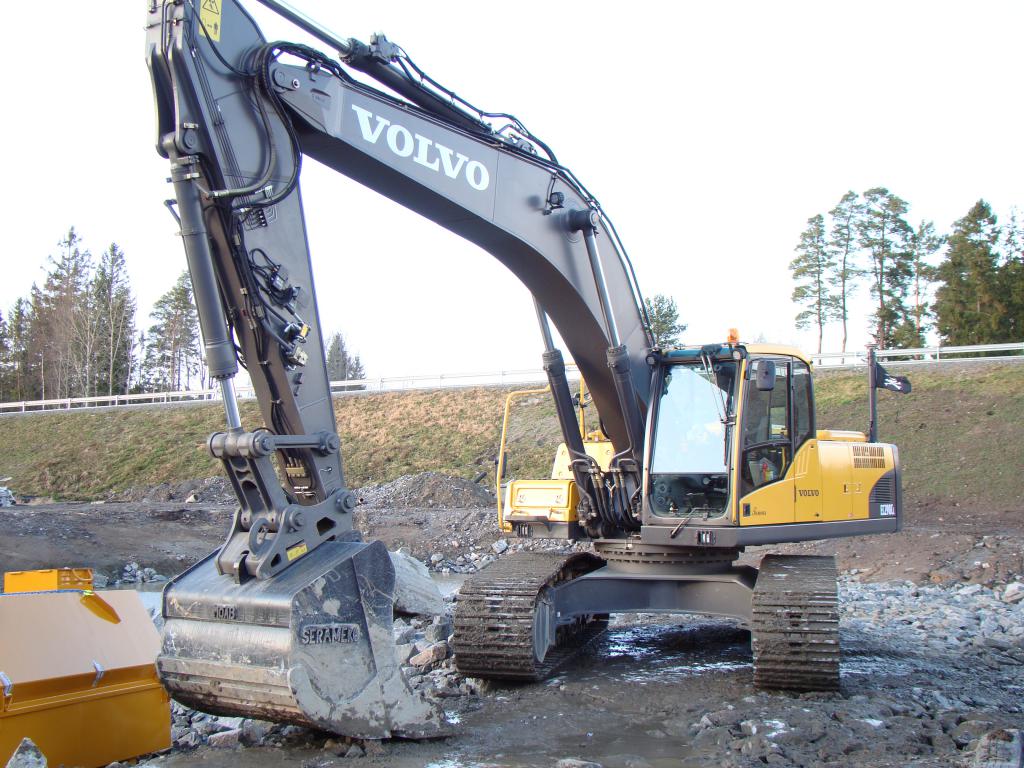

              Här nedan kommer ett bättre förslag på "spade"...
