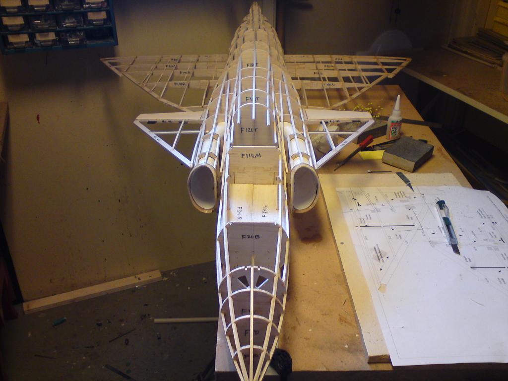

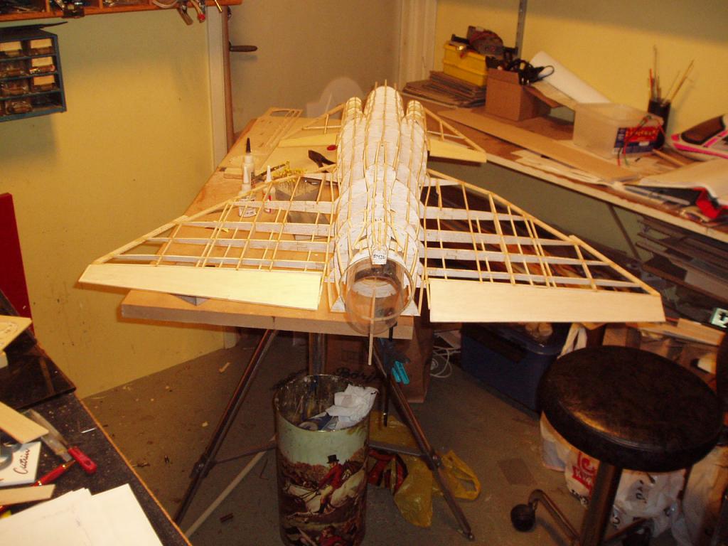

        Ja, nu har det hänt lite igen, det går inte så fort "bygget",
        men jag njuter så länge det går.

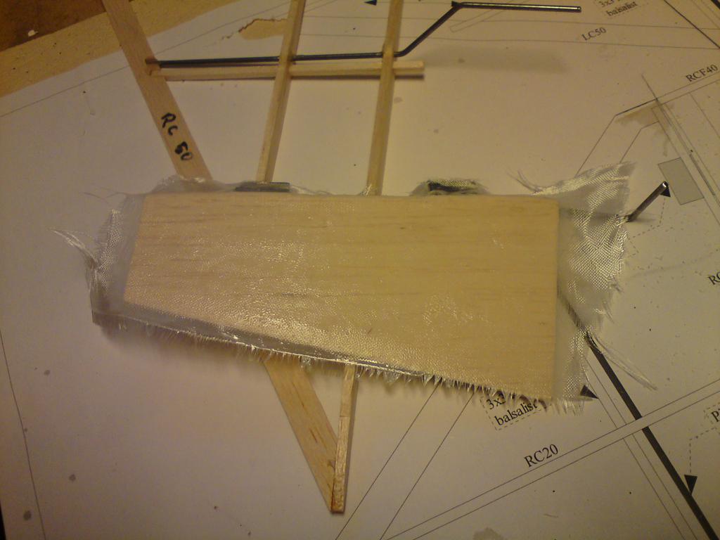

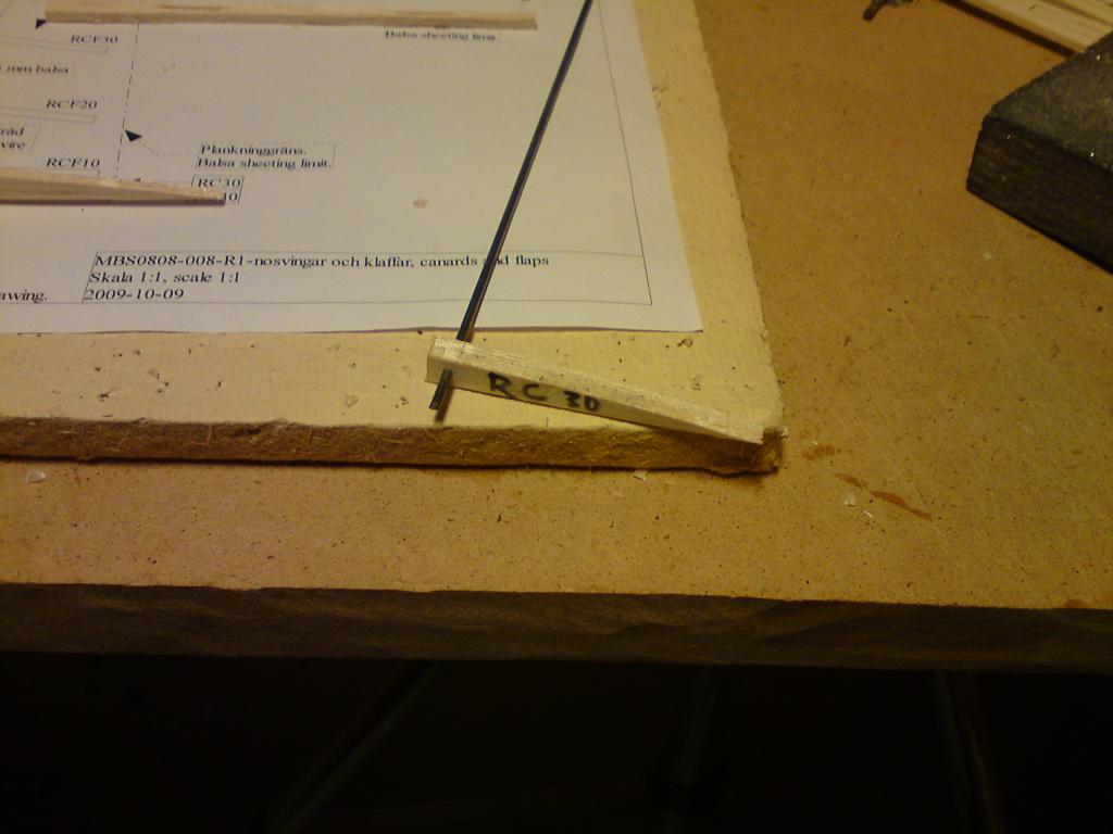

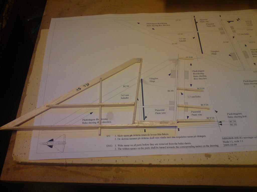

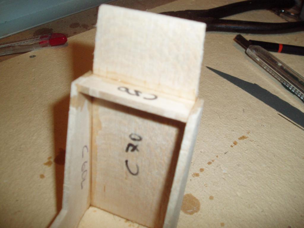

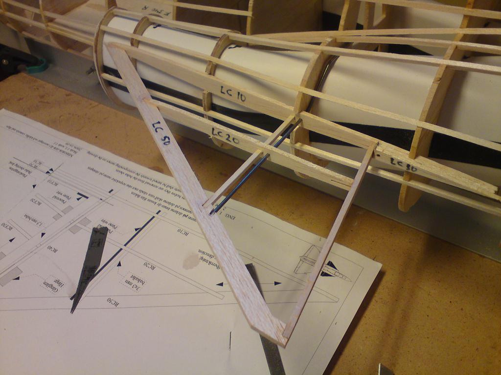

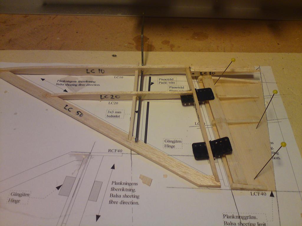

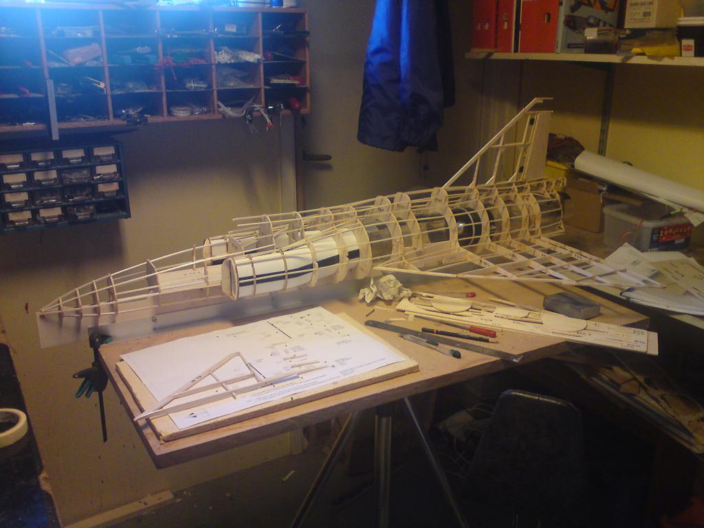

        Nu var det canadernas tur, det var inte några större problem,
        men det blev ett litet sådant. Bild 2 visar några bitar som jag inte skulle limmat
        ihop. Återkommer om detta senare. Bild 6, där var det lite att såga ut från spanten
        för att canarden skulle passa in.
        Bygget blir grymmare för varje bit man limmar dit.
        Ingemar

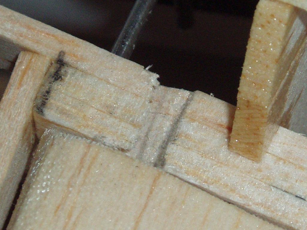

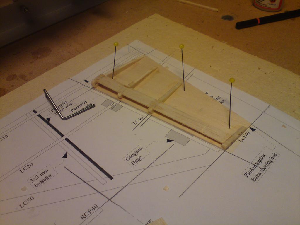

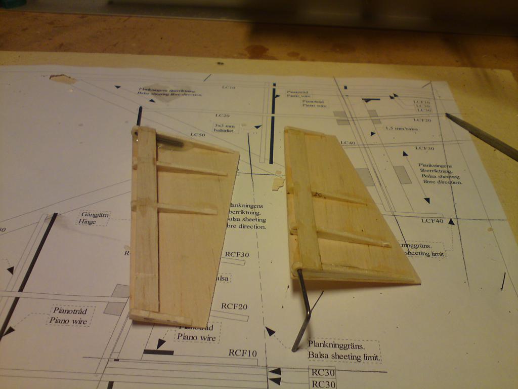

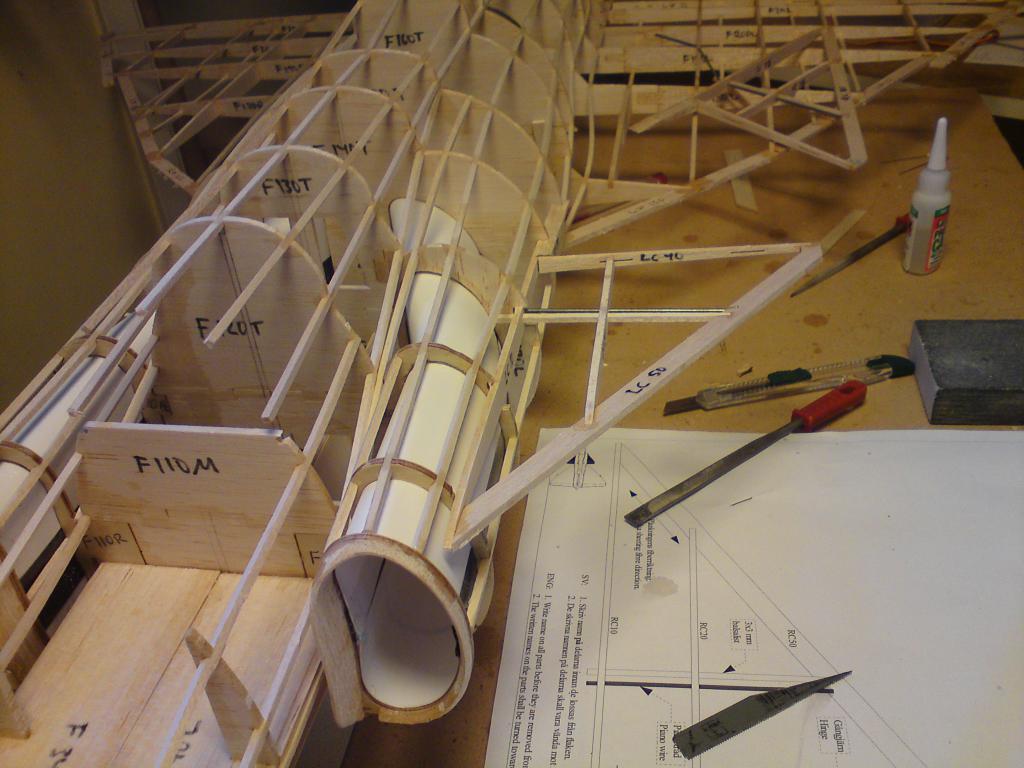

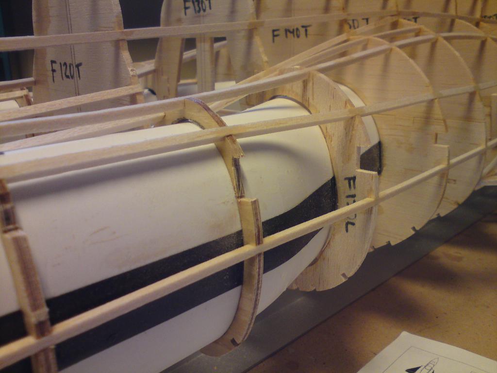

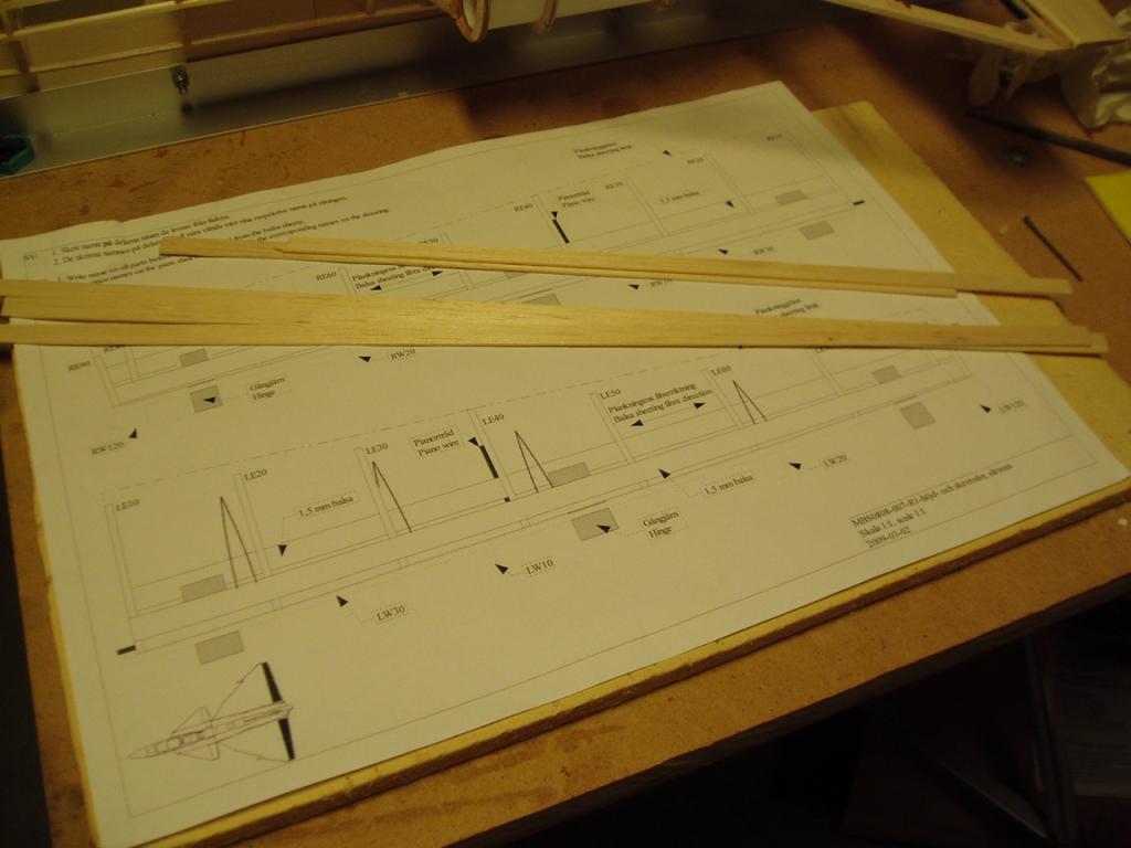

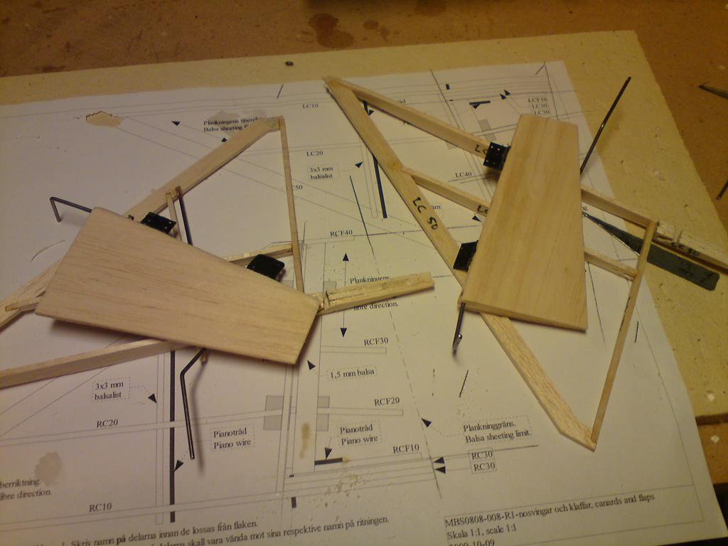

          Då var det klaffarnas tur. Här kom mitt första problem.
          Bild 3 och 4. Jag gjorde misstaget att limma ihop de tre delarna
          som sitter på insidan av klaffen mot kroppen.
          Hur skulle jag få igenom en 90 graders böj igenom hålet
          samtidigt att få in gångjärnen i sina slitsar. Vad gör man,
          en slits som går ner till det lilla hålet.
          Sedan var det bara att glasa klaffarna och montera, så
          nu sitter dom på plats.
          Ingemar

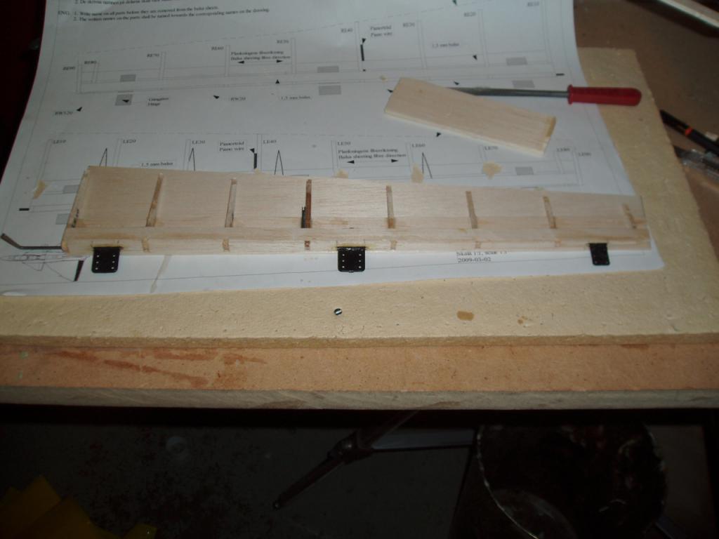

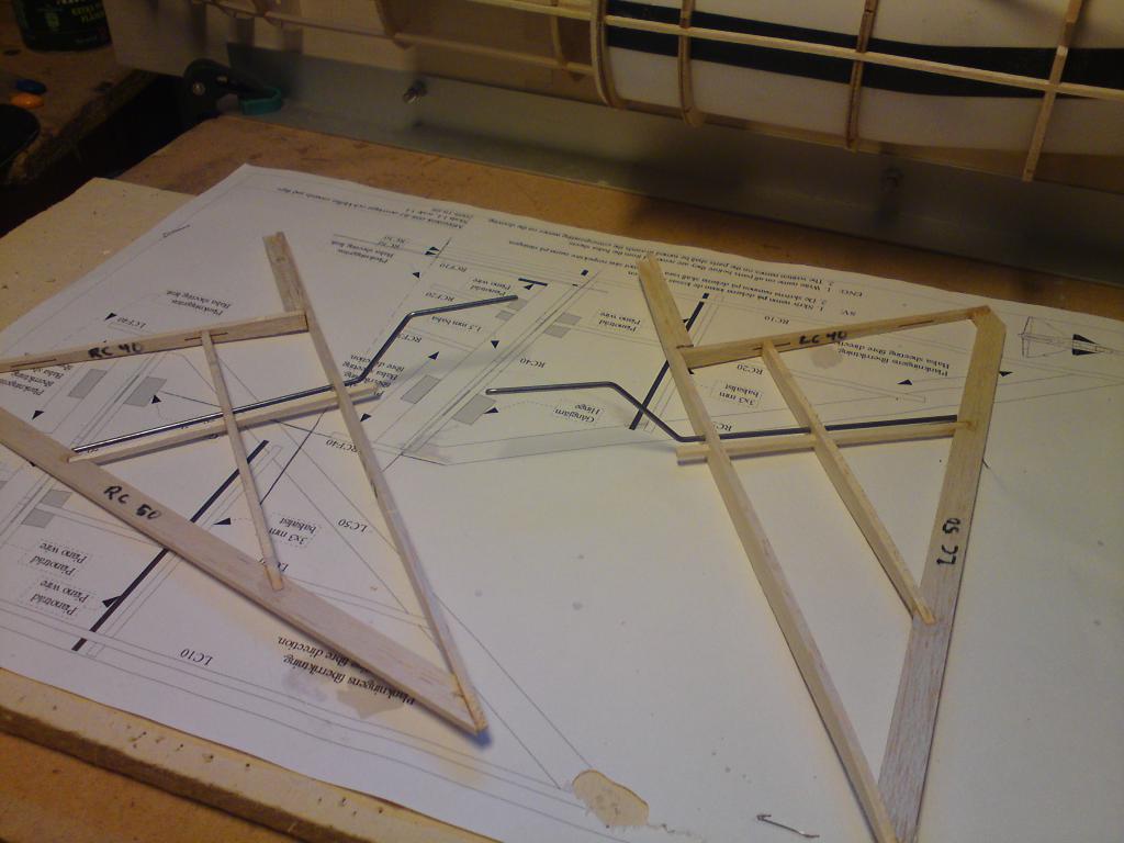

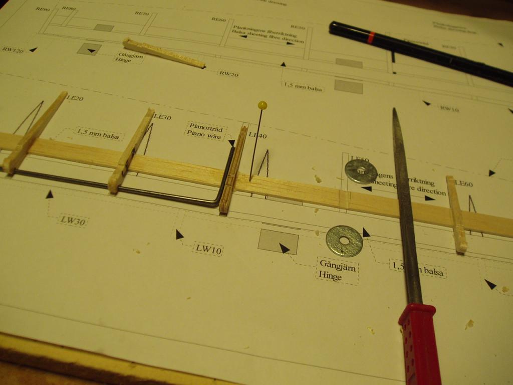

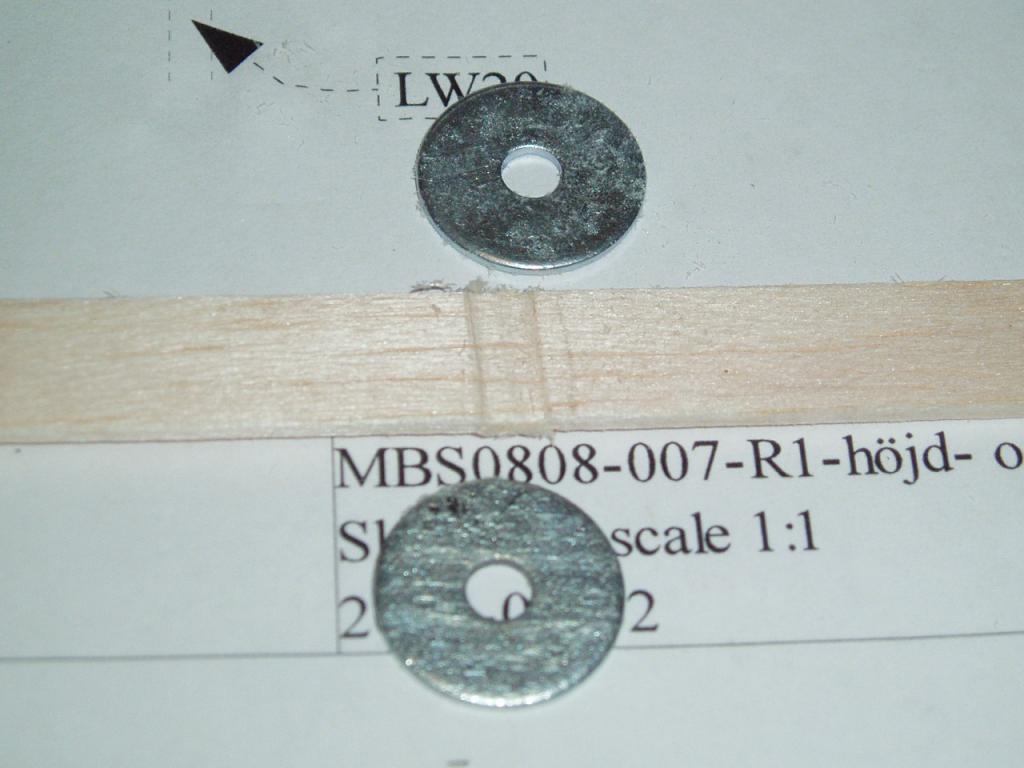

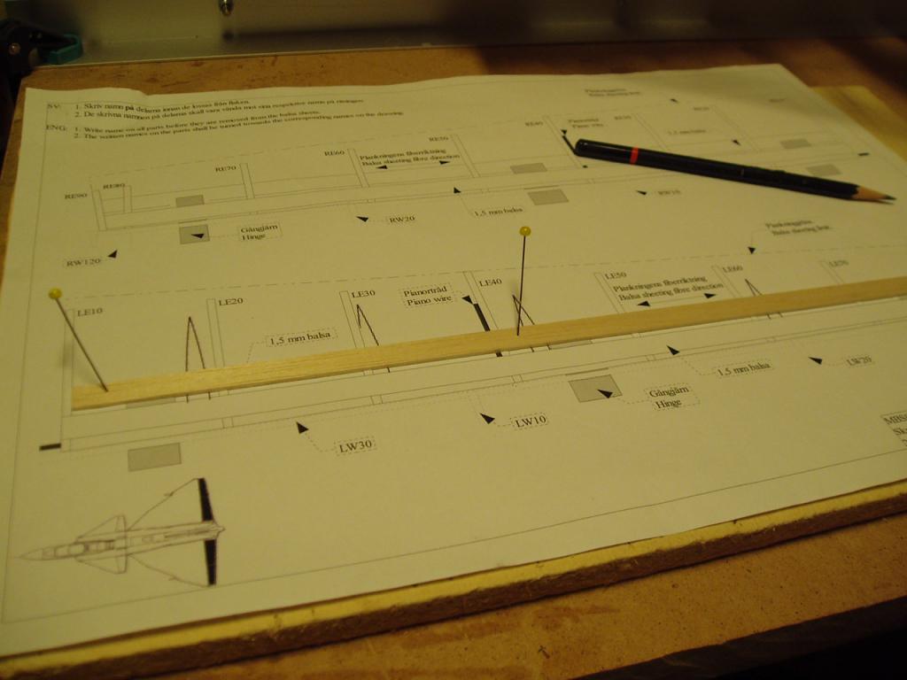

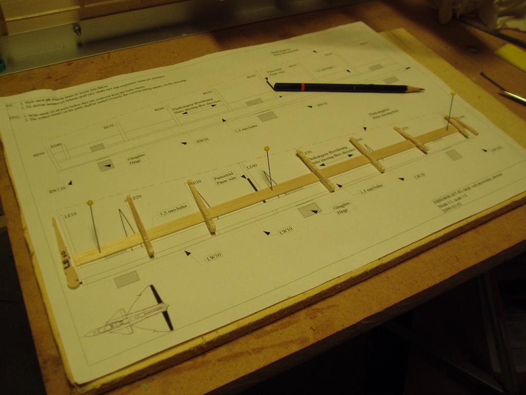

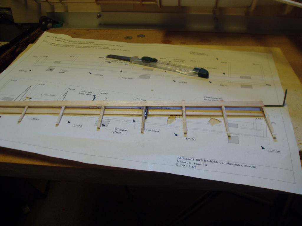

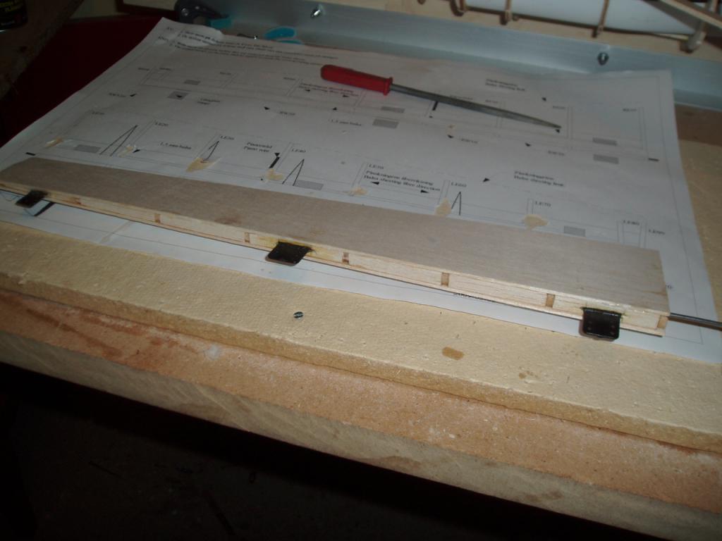

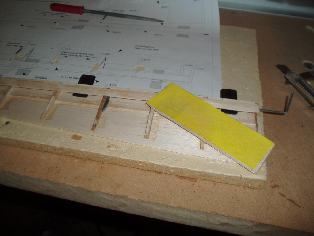

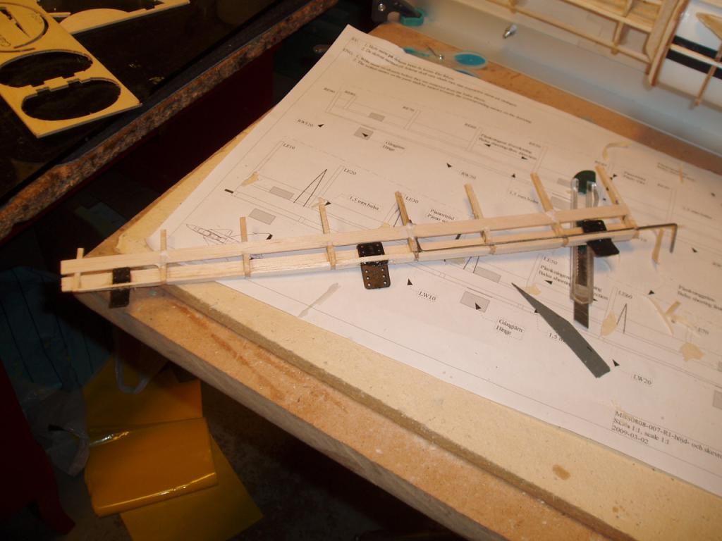

                    Då var det dags för lite bilder på bygget av höjd/skev rodren.
                    Dom verkar lite pillriga att bygga, jag provade göra dom i
                    helvirke, men det blev inte så bra, så det fick bli enl. beskrivningen.
                    Man skulle fila lite fördjupningar på balken , där använde jag ett par brickor
                    som distans så att man inte filar för djupt.
                    Annars är det väl inte så mycket att säga bygget ,nu är rodern på
                    plats och manöverarmarna kapade jag bort för jag fick
                    inte till det med anslutningen inuti kroppen. så det får bli det vanliga metoden med servona
                    i vingen och roderhorn på rodert.
                    Ingemar

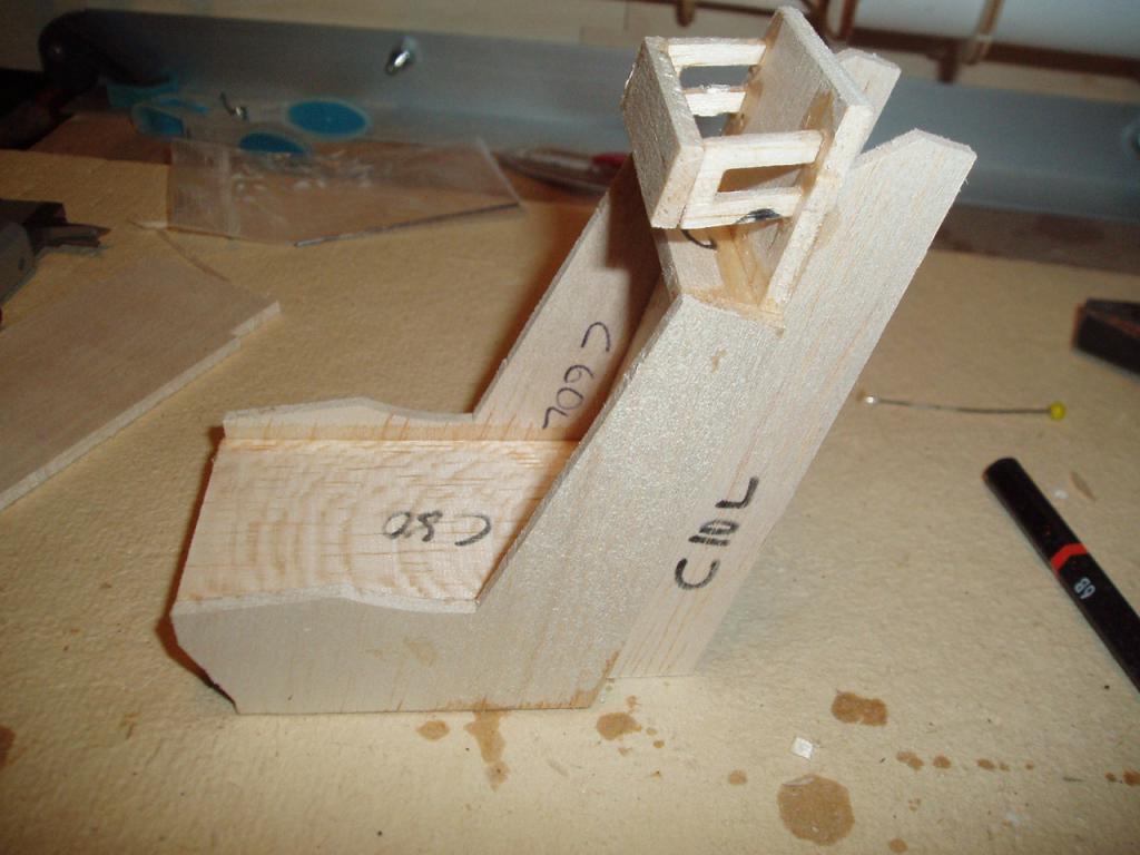

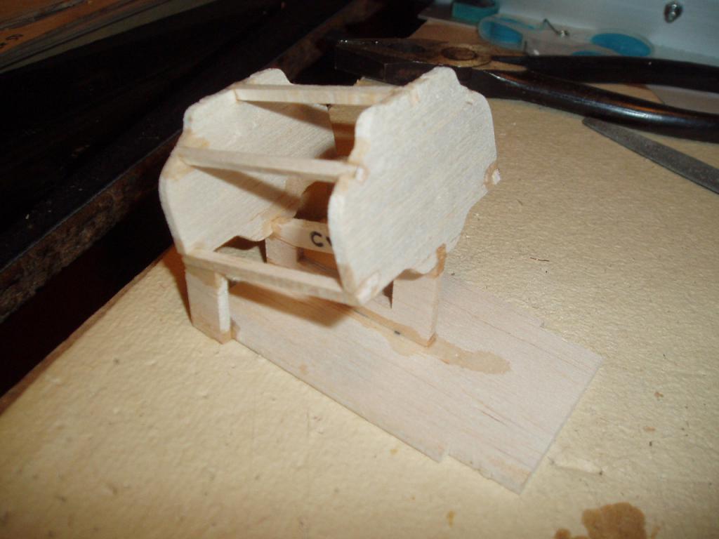

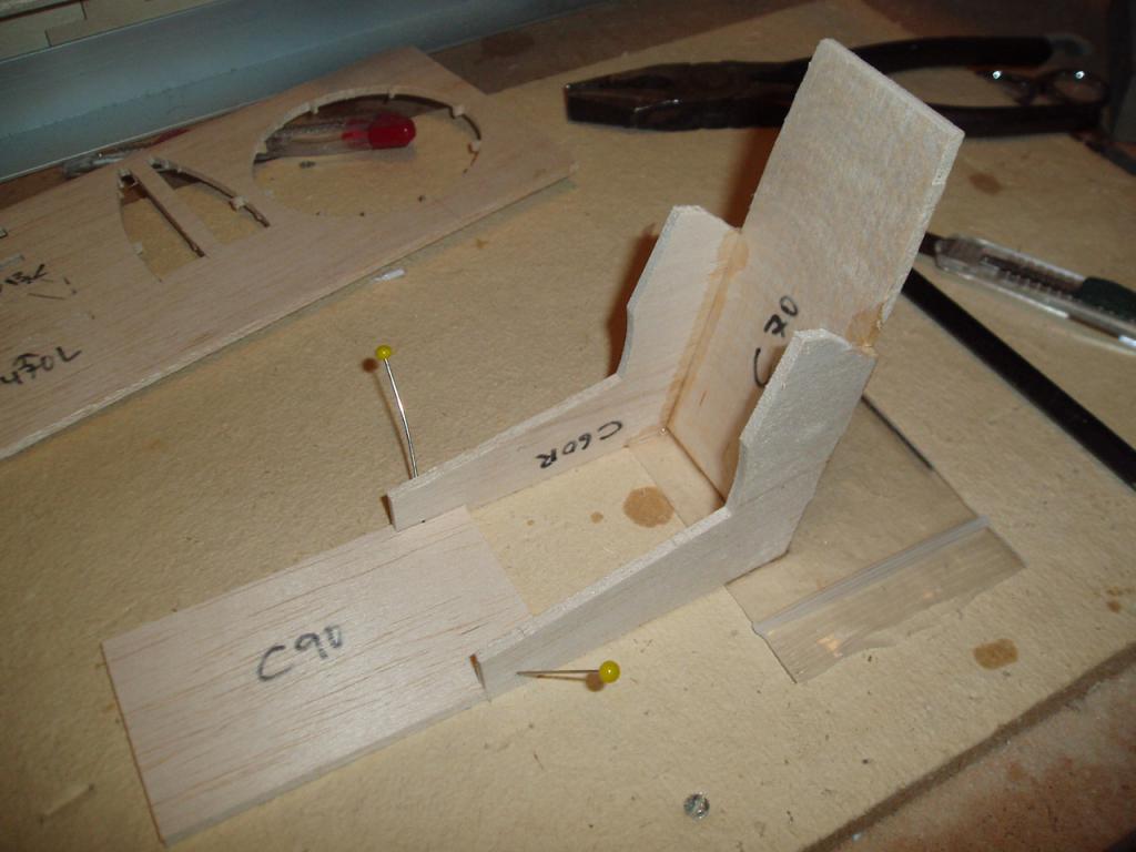

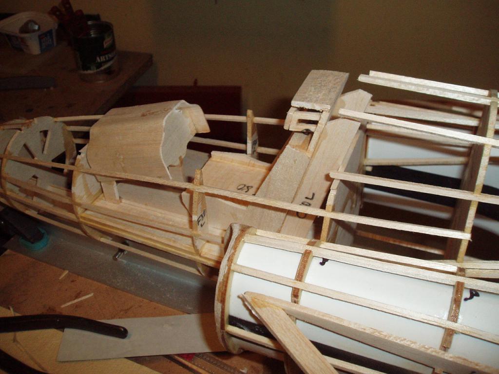

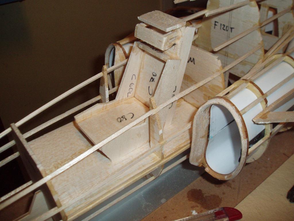

                      Då var det förarstolens tur. Det var som vanligt lite smådetaljer att limma ihop.
                      Men med ca lim går det som en dans, och passformen är perfekt.
                      Här kommer" Seejays" pilotgubbe att göra sig fint.
                      Ingemar

                        ser bra ut... om du vill så kan jag ta en bild på en AJ cockpit..
                        • 2,4g thern
                          • nov 2026
                          #42
                          Ursprungligen postat av jugg
                          Ja tack! Det vore kanon, då blir den ännu finare
