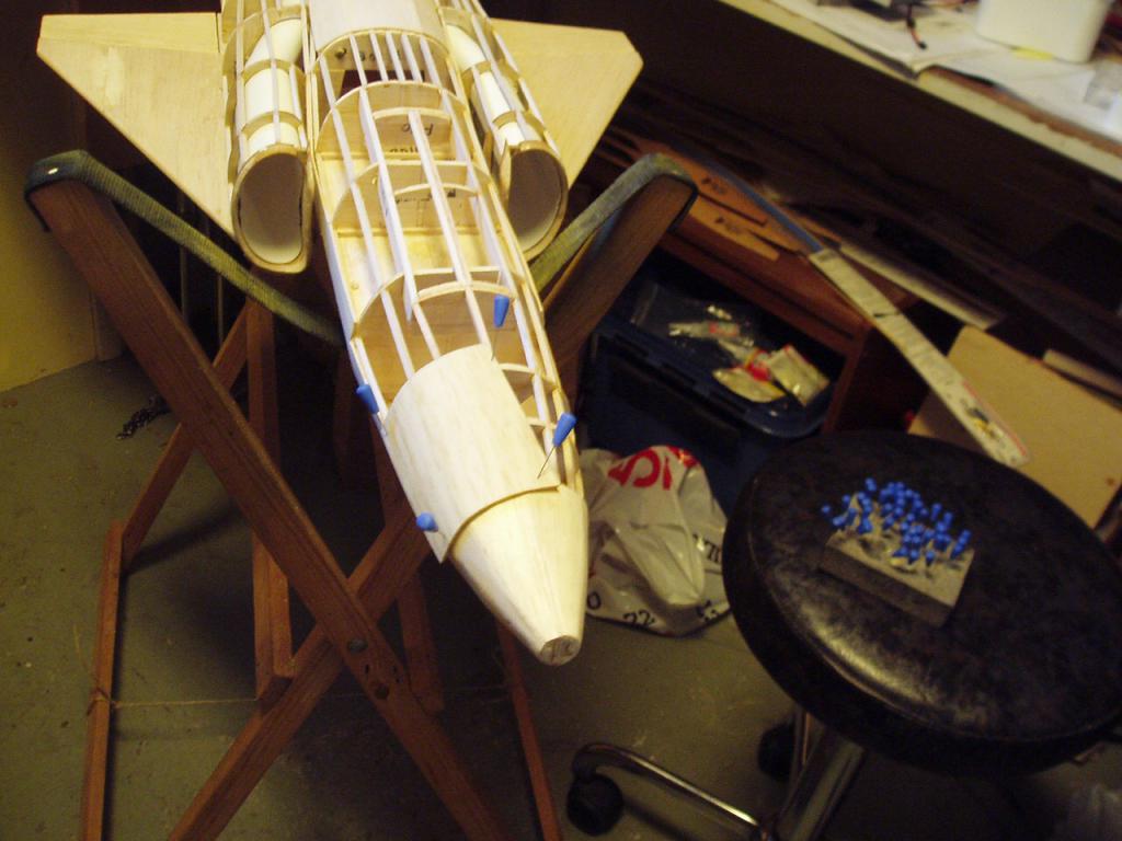

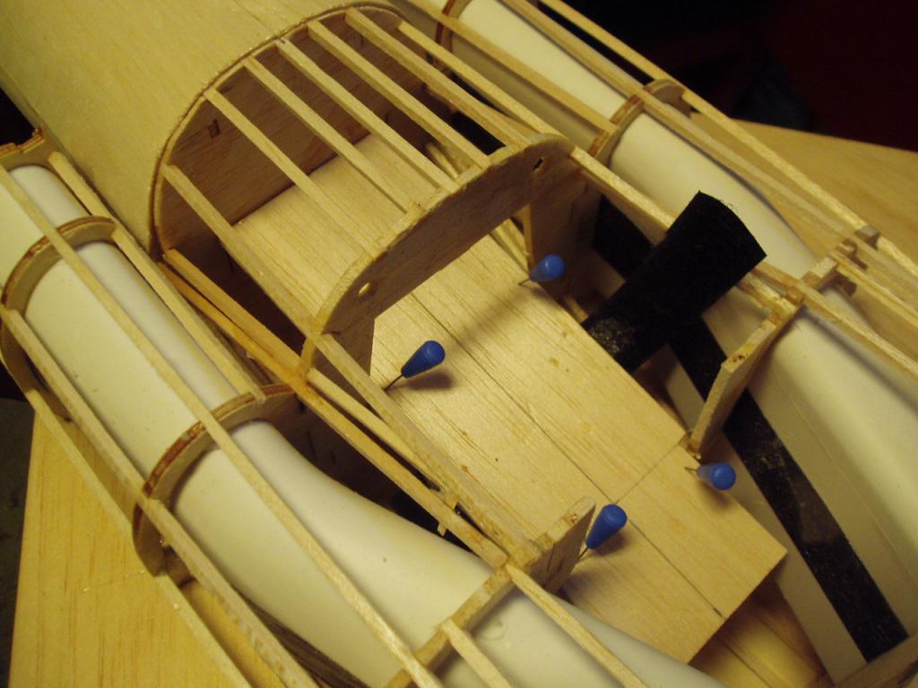

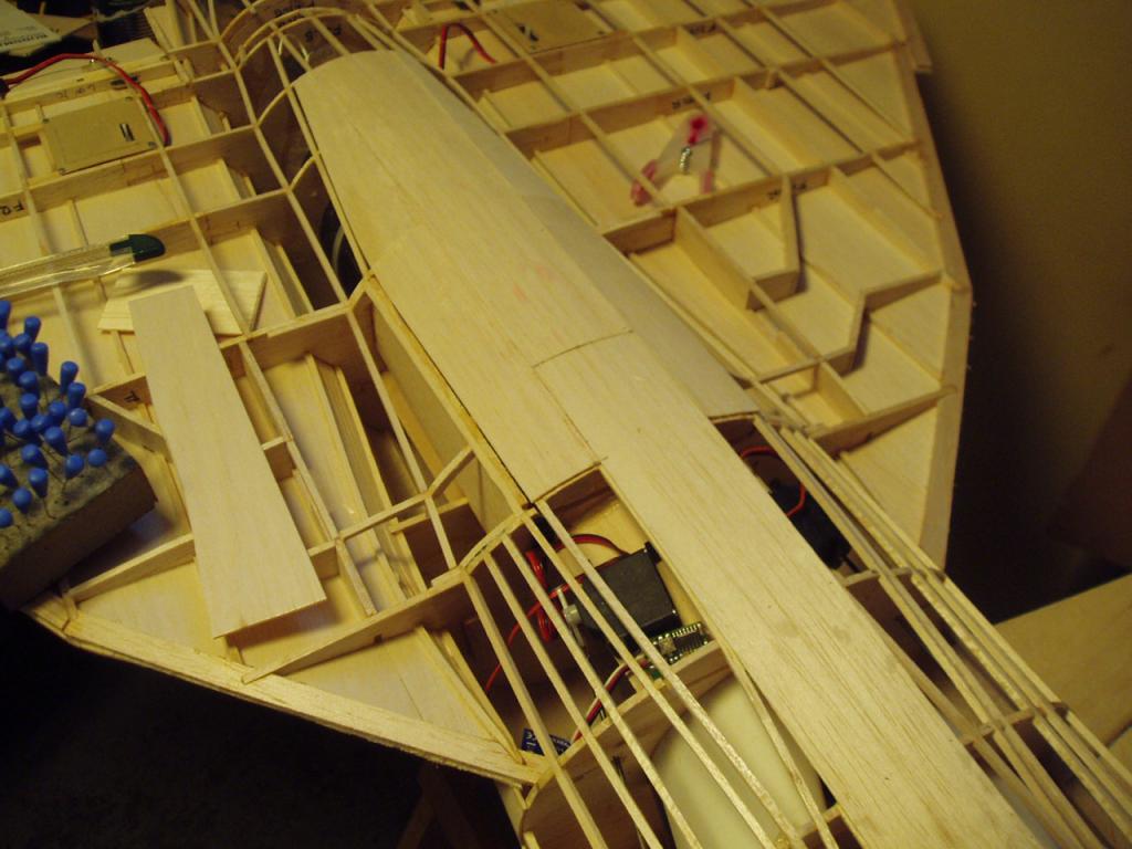

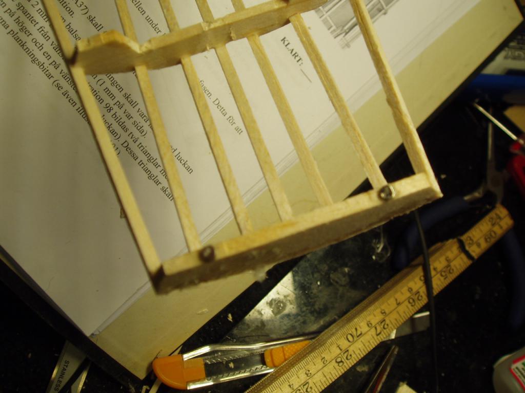

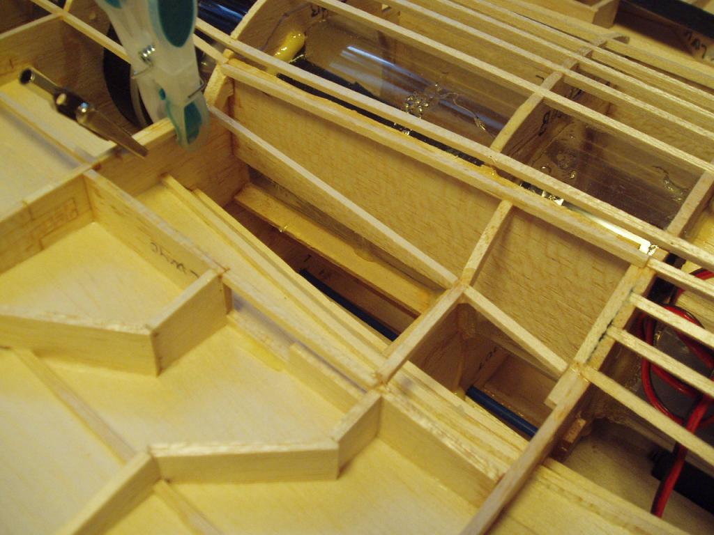

    MBS Viggenbygge i Tingsryd

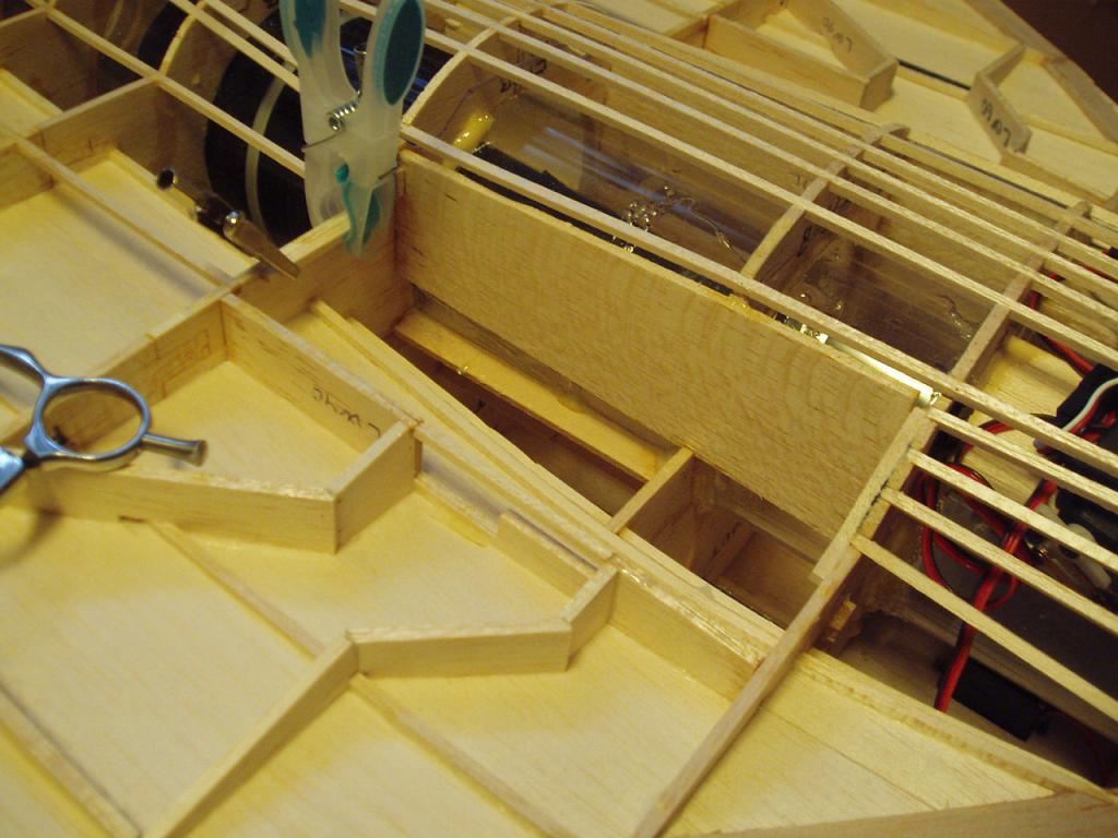

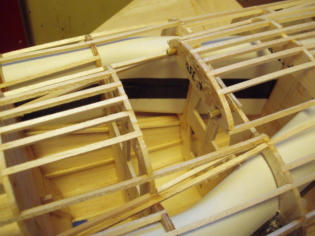

    Nu var det åter dags med lite bilder från bygget.
    Det handlar nu mest om luckan på undersidan.
    Det är många lister där också. Man får lägga gladpack mellan
    spanten så att man inte limmar fast något som inte skall limmas.
    Här får man fixa plats för batteriet också.
    Snart börjar jag planera glasningen, det blir kul.
    Ingemar

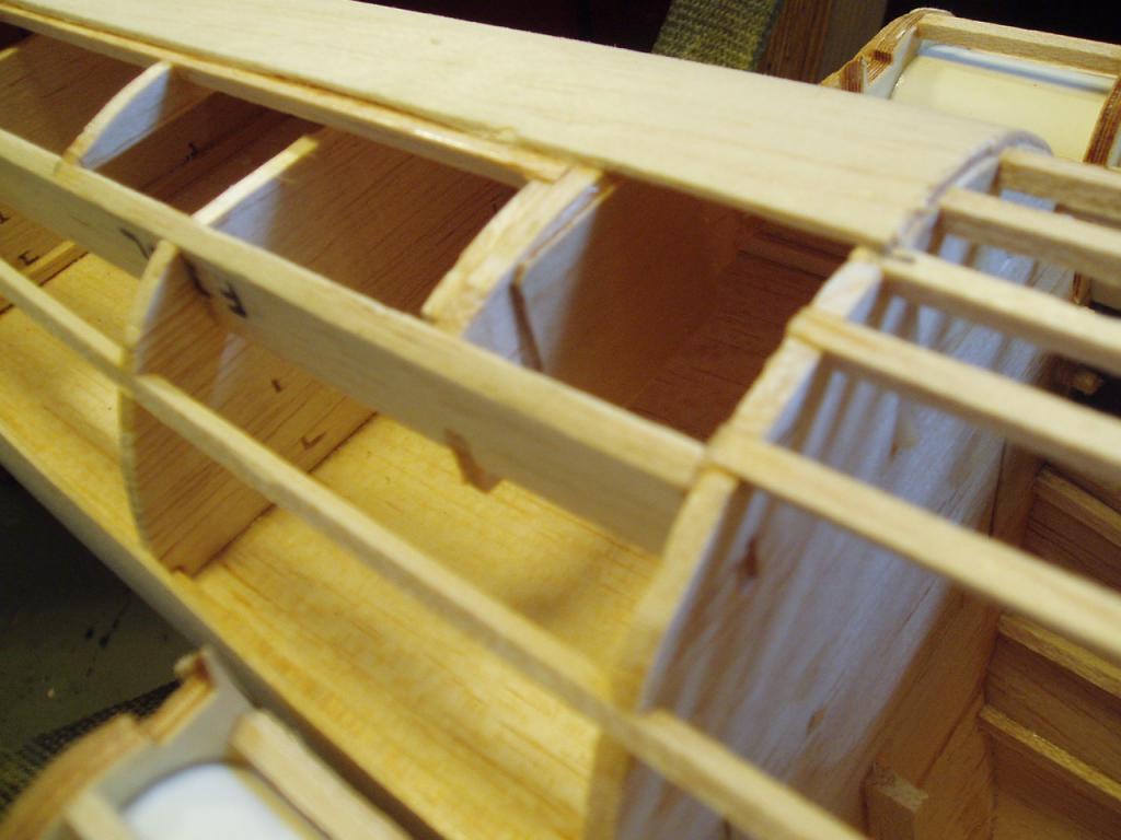

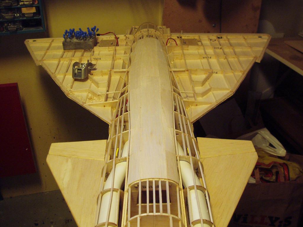

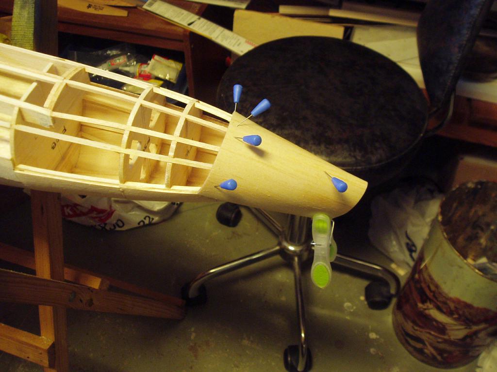

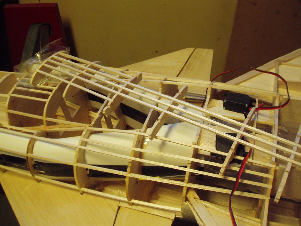

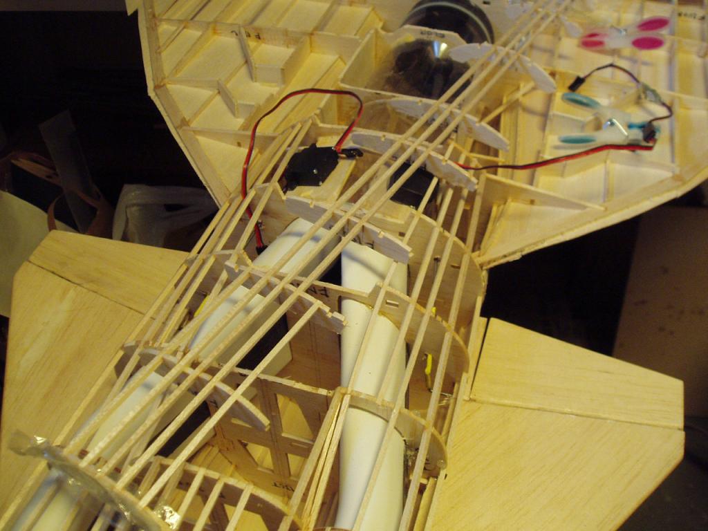

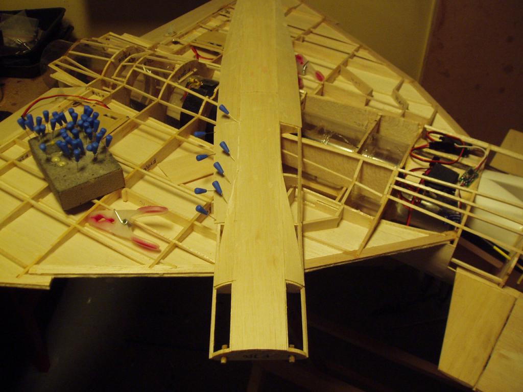

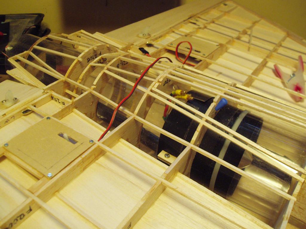

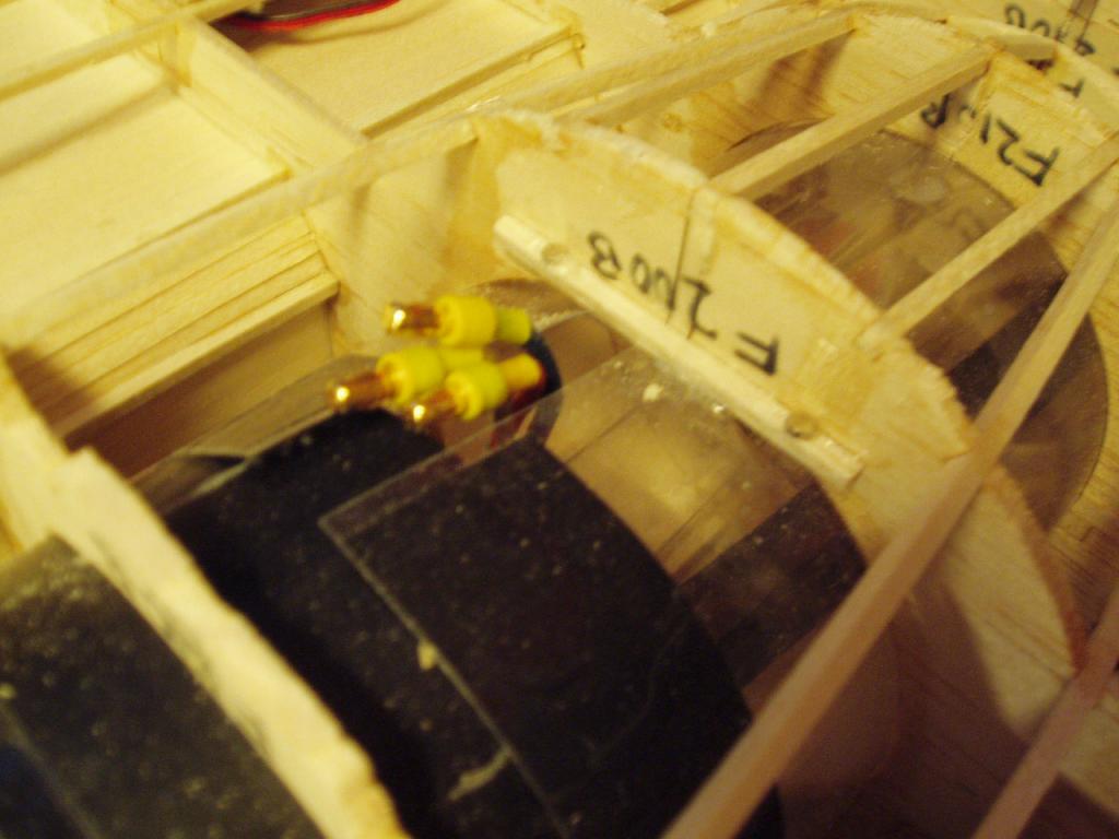

          Hej, det var längesedan.
          Det är väl inte den rätta tiden för bygge nu, det är så mycke annat som skall göras.
          som synes håller jag på med luckan på undersidan. Lite magneter som skall hålla den på plats.
          Allt för idag. Det var inte så mycket, men det går framåt.
          Ingemar

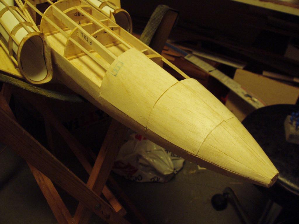

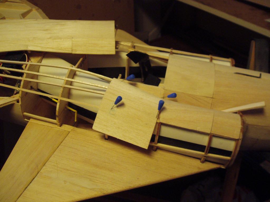

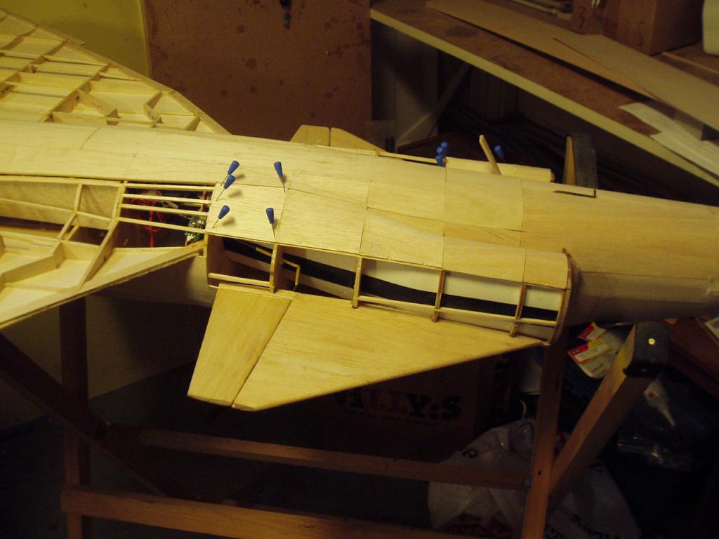

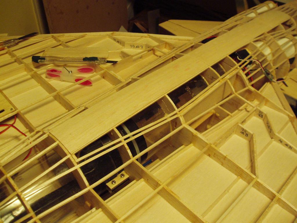

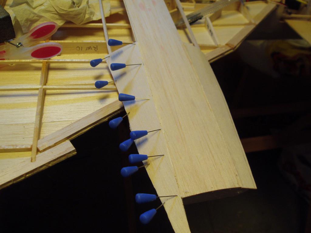

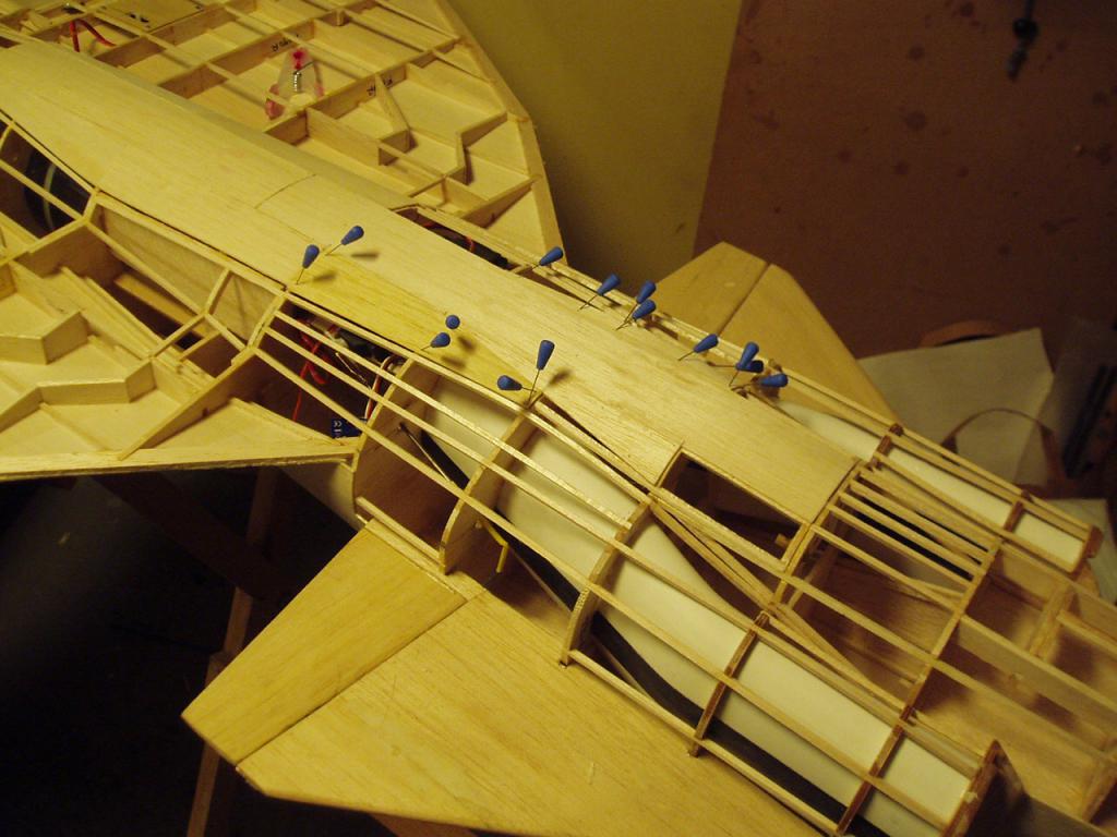

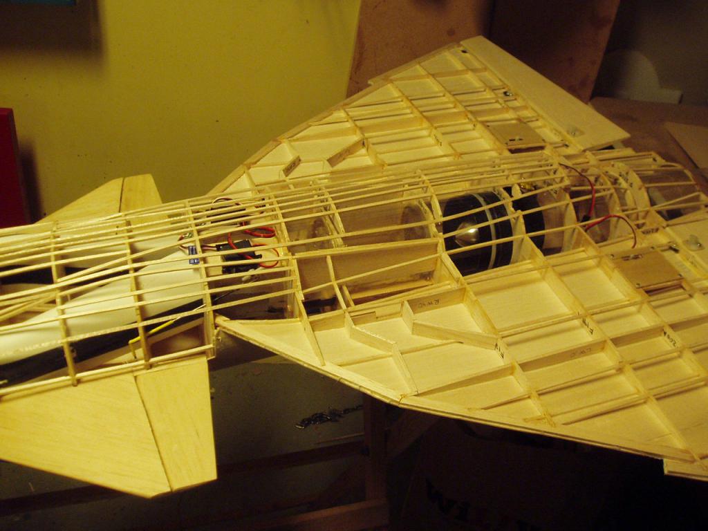

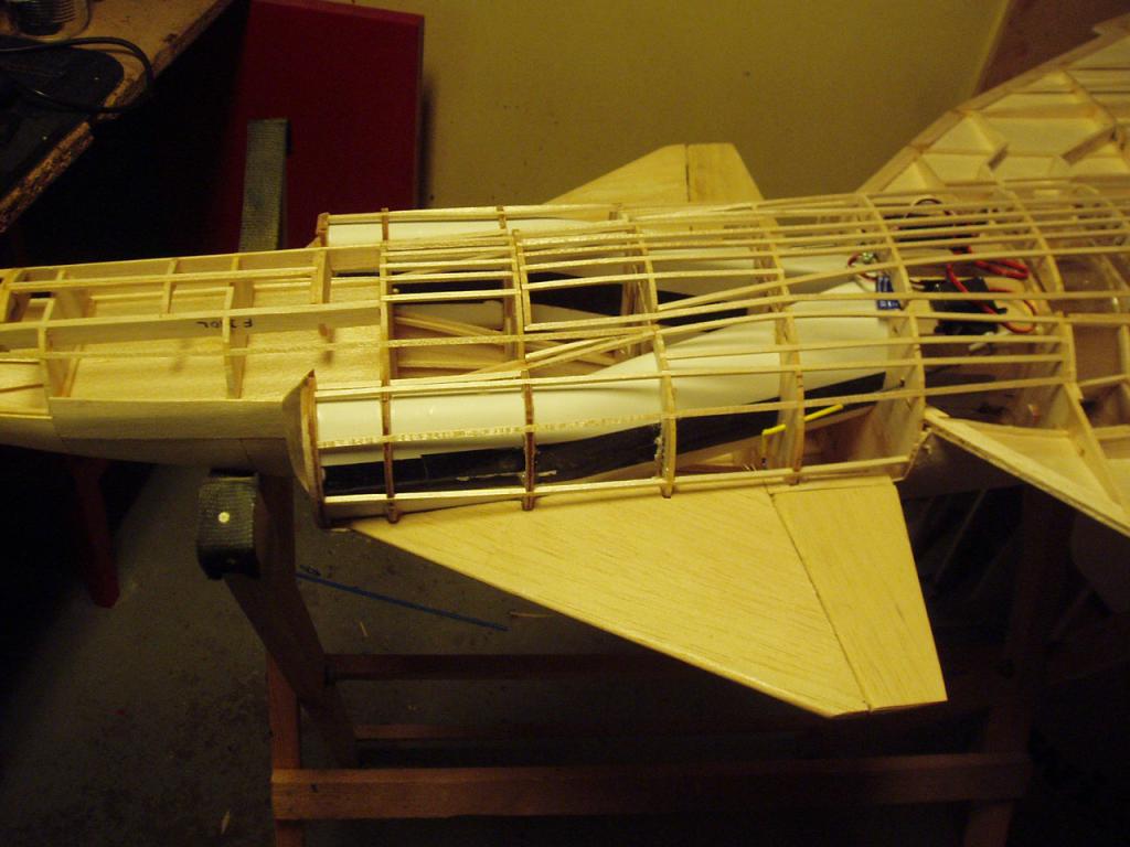

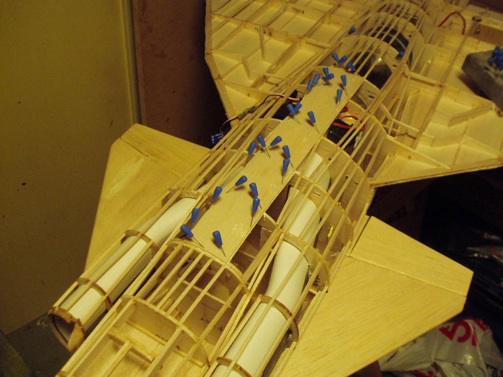

            Här kommer lite nya bilder på bygget. Efter en liten period med mindre byggande, så
            har orken kommit tillbaka. Kollar gärna på nya projekt, men detta skall bli färdig först.
            Det går ju bra att bygga i detta skitvädret.
            Det handlar mest om plankning nu. Det är inte så mycket att orda om, bara att jobba
            på.
            Ingemar

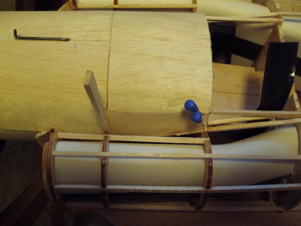

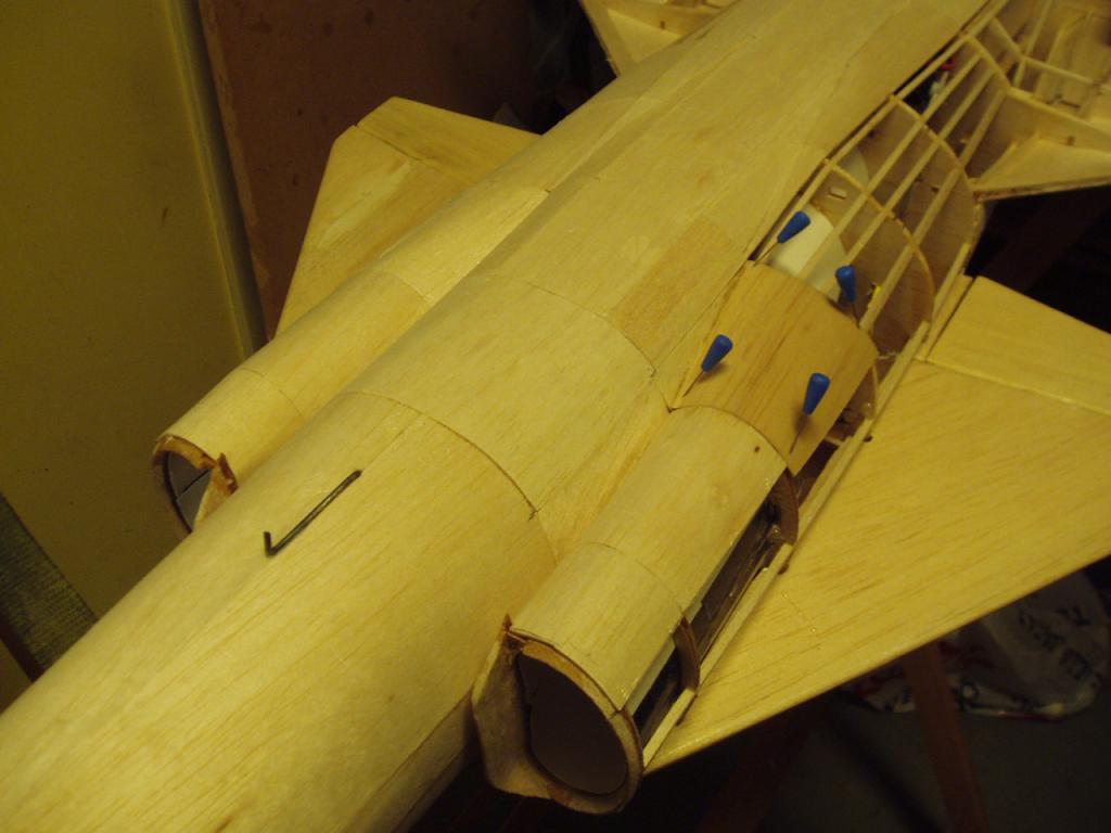

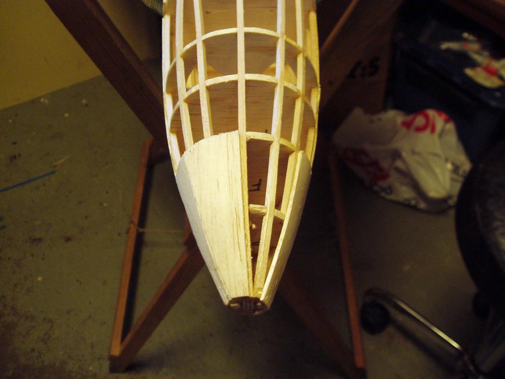

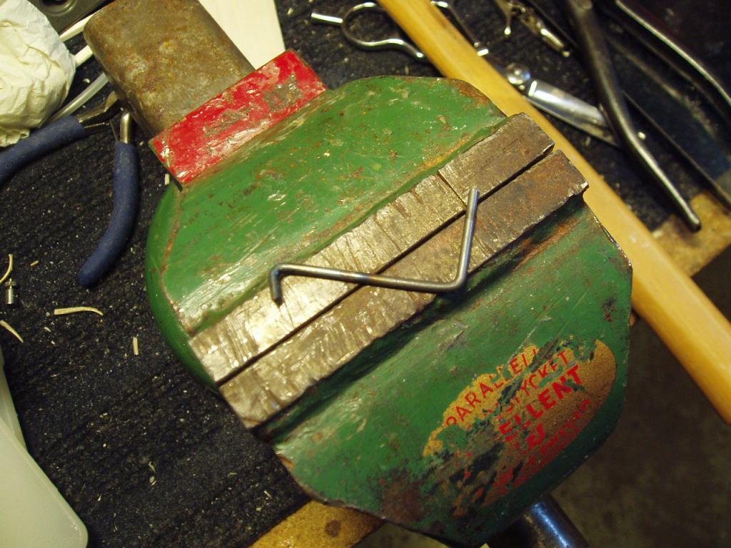

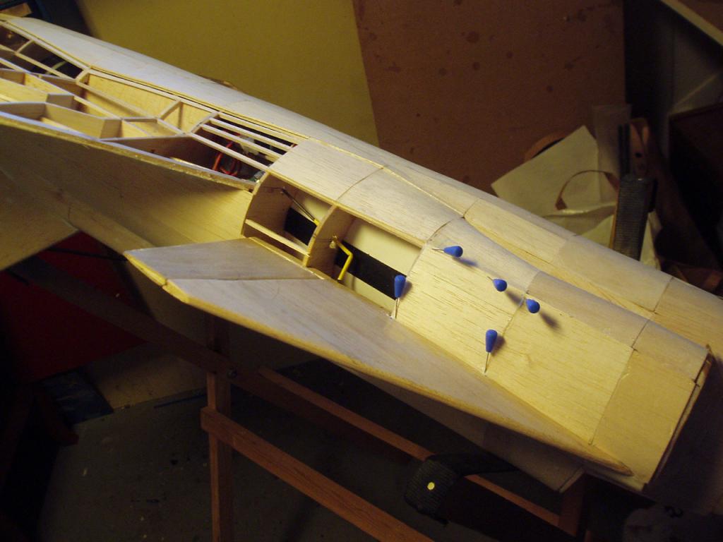

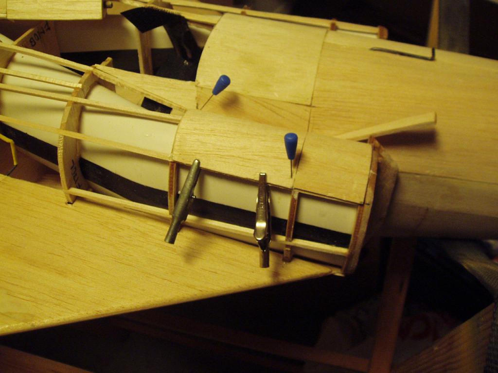

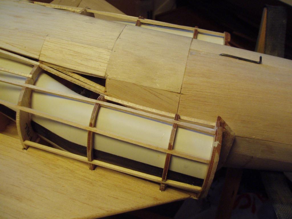

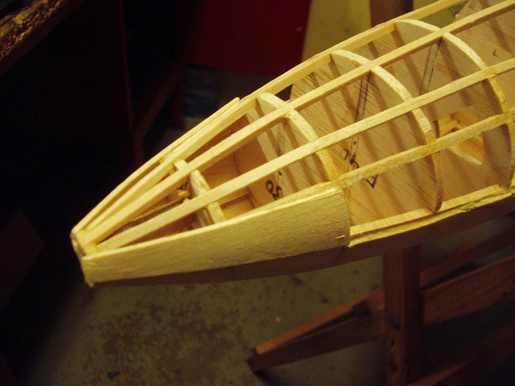

                  Här är lite nya bilder från bygget. Det är mest nosen jag jobbar med nu.
                  Katapultkroken syns här. Den böjer jag till av pianotråd och limmar mot ett spant.
                  Dettta är en effektiv startmetod och ganska säker eftersom man har båda händerna på
                  spakarna. Det är bara att fortsätta att planka.
                  Ingemar

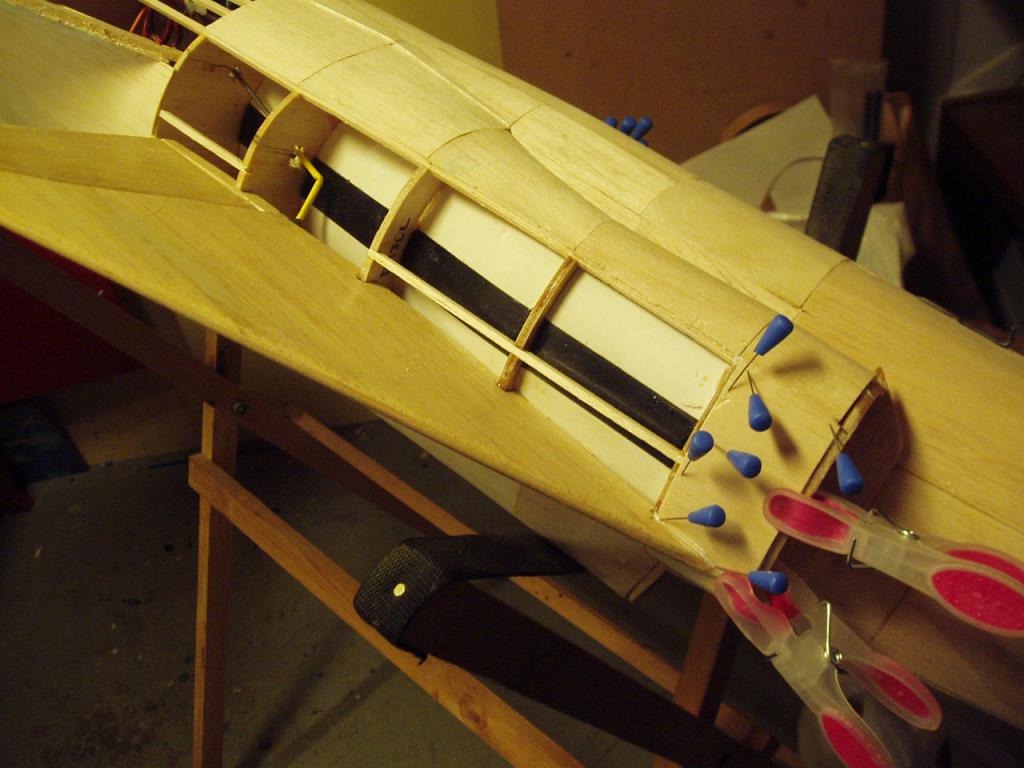

                        #101

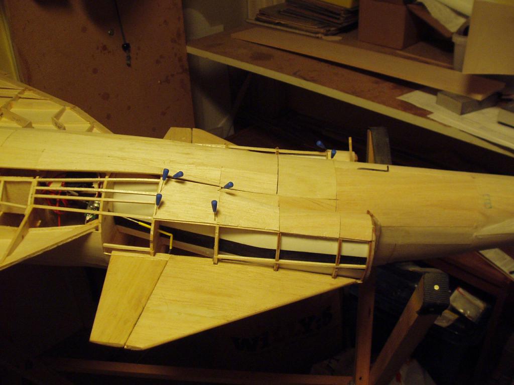

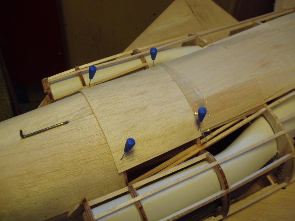

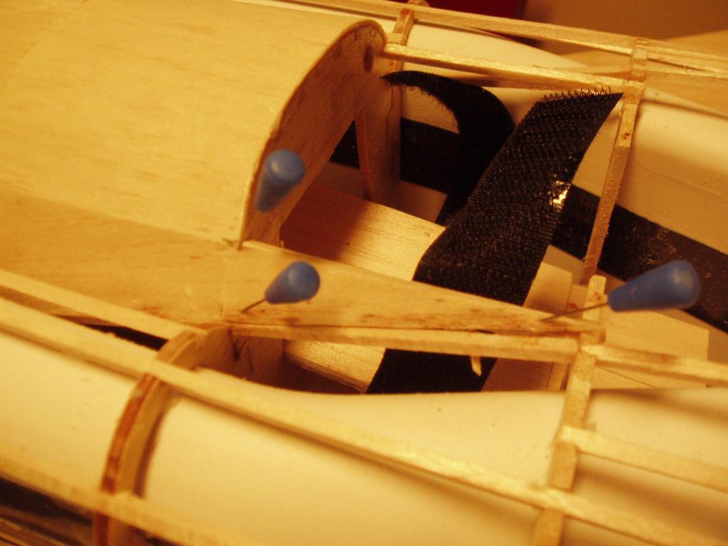

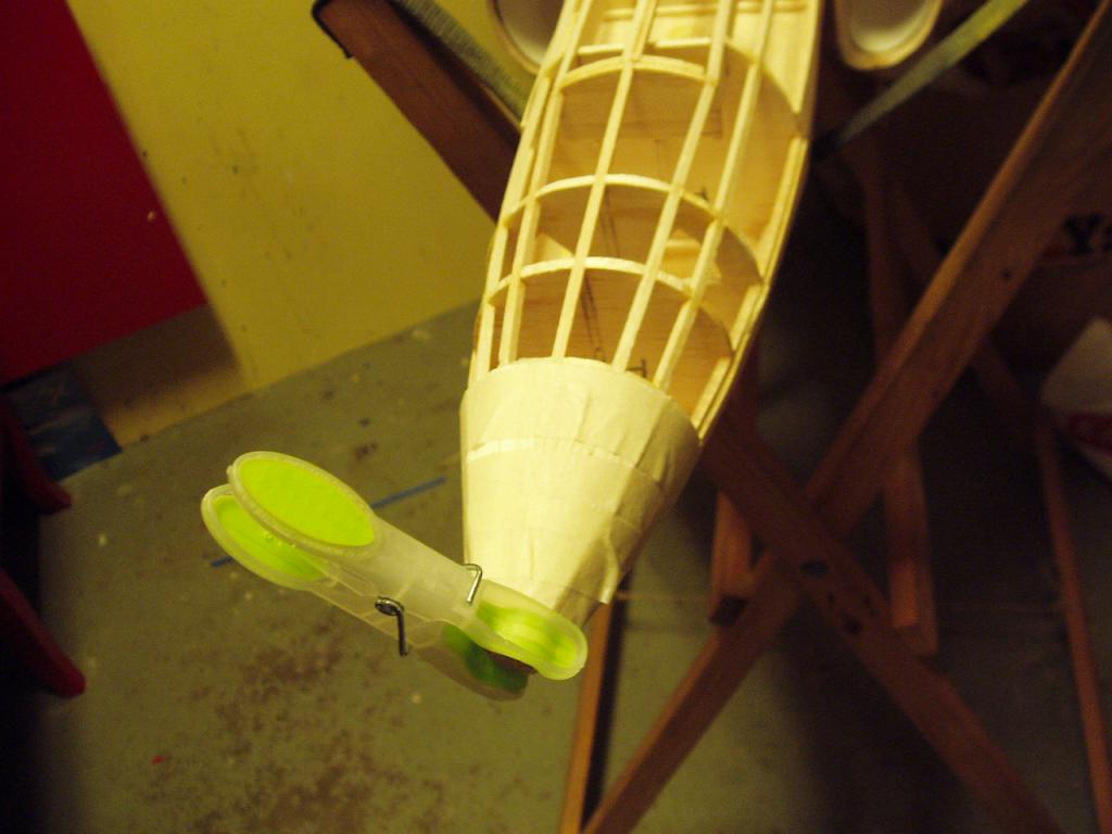

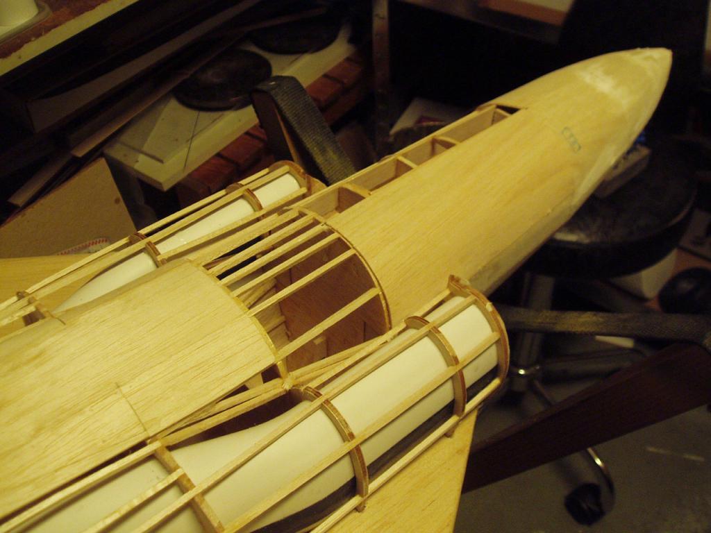

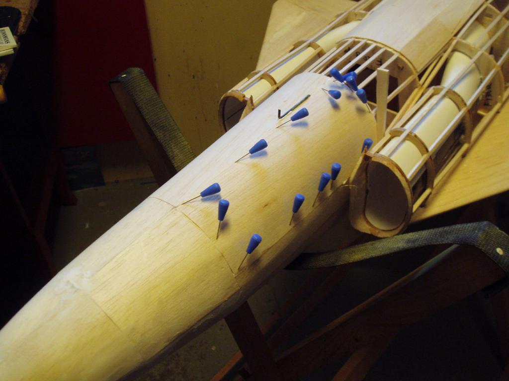

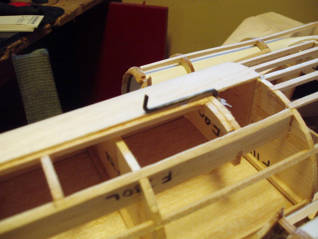

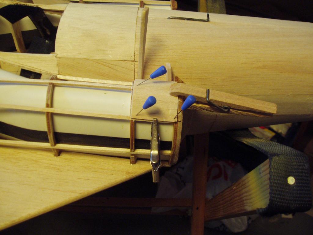

                        Återigen lite nya bilder från bygget.
                        Plankningen går vidare. Golvet till batteriutrymmet är ditlimmat, och
                        startkroken syns i färdigt skick. Det är bra om man inte glömmer
                        kardborrebandet i batteriutrymmet, det kan bli lite svårt att få dit det senare.
                        En upptäckt, krokodilklämmor är bra att ha i detta samman om andra klämmor
                        är förstora.
                        Ingemar
                          #102

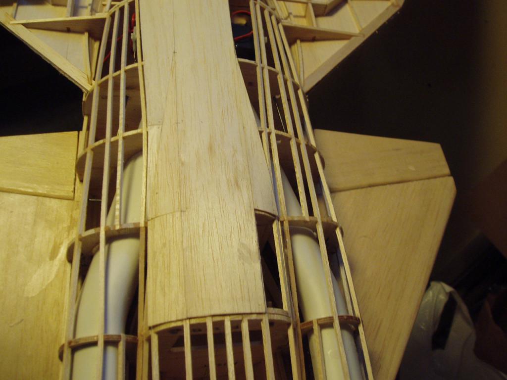

                          Det ser ut att vara en riktigt besvärlig modell att planka men det verkar du lösa galant.
                            • 3997
                            #103
                            Ursprungligen postat av 2,4g thern
                            är förstora.
                            Hej Ingemar!
                            Det där var en väldigt bra idé att använda sådana klämmor om utrymmet är för litet. :applouse:
                            Snyggt jobbat!
                            • 2,4g thern
                              • nov 2026
                              #104
                              Vad kul att Ni gillar mina krokodilklämmor, dom glider inte för dom har tänder.
                              Plankningen ser nog mera krånglig ut än den är. Är det skarpa böjar är det bara att spruta
                              fönsterputs på utsidan och spänna fast biten tills den har torkat, sedan har den formen
                              och det är bara att passa in den där den skall sitta.
                              Ingemar

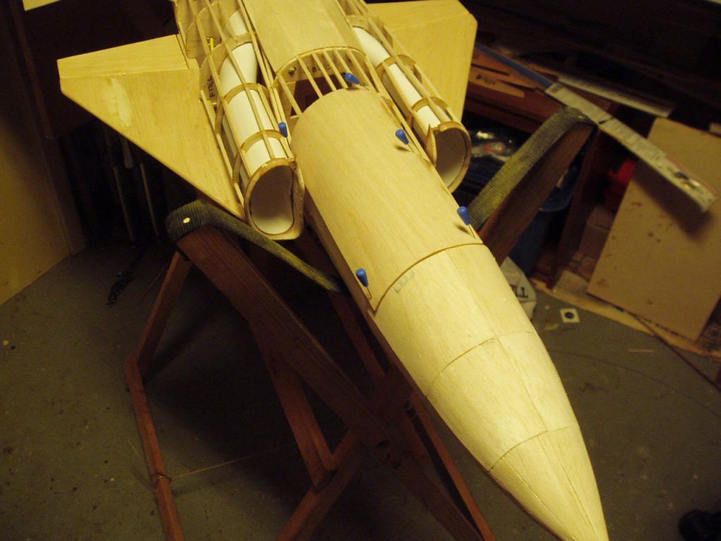

                                #105

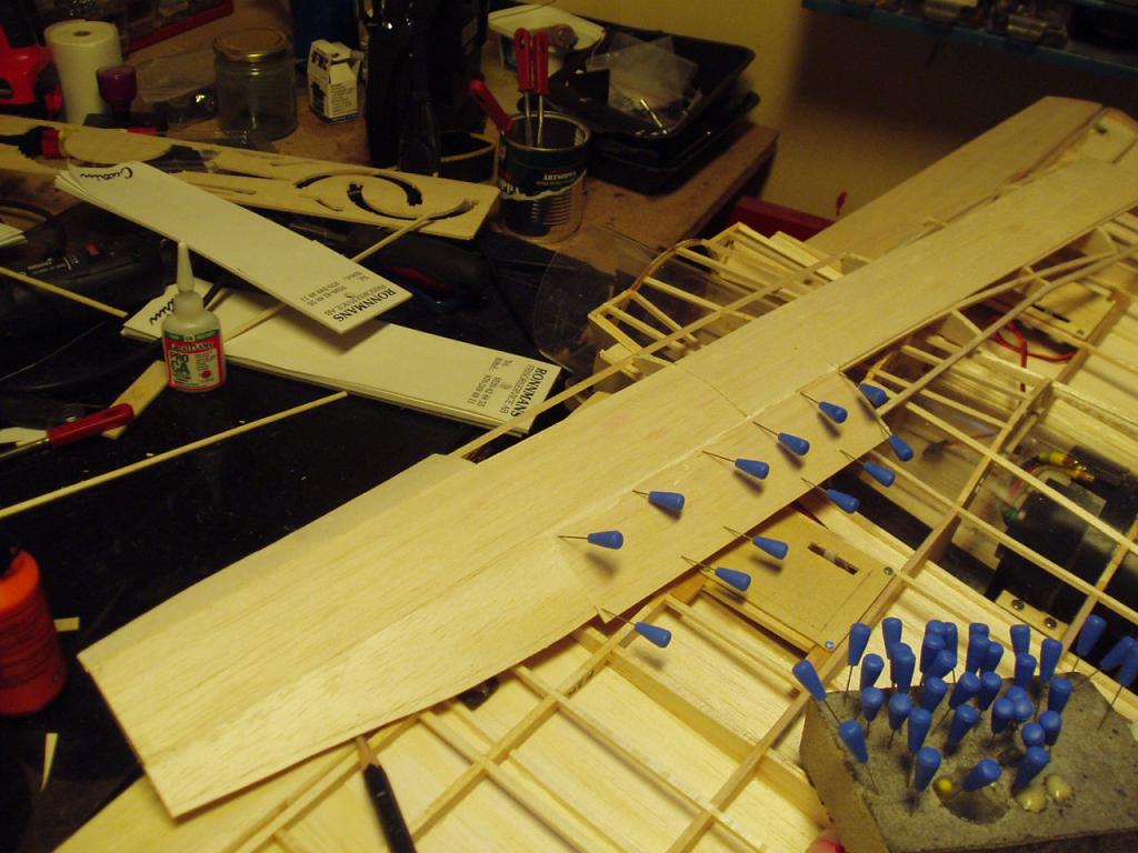

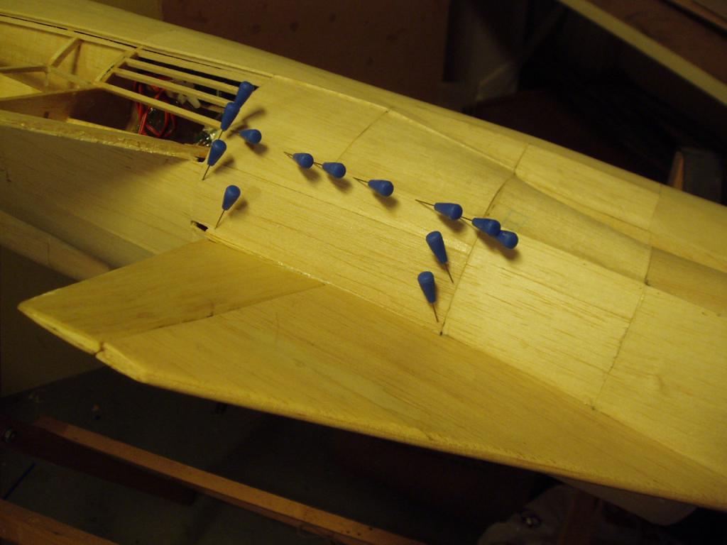

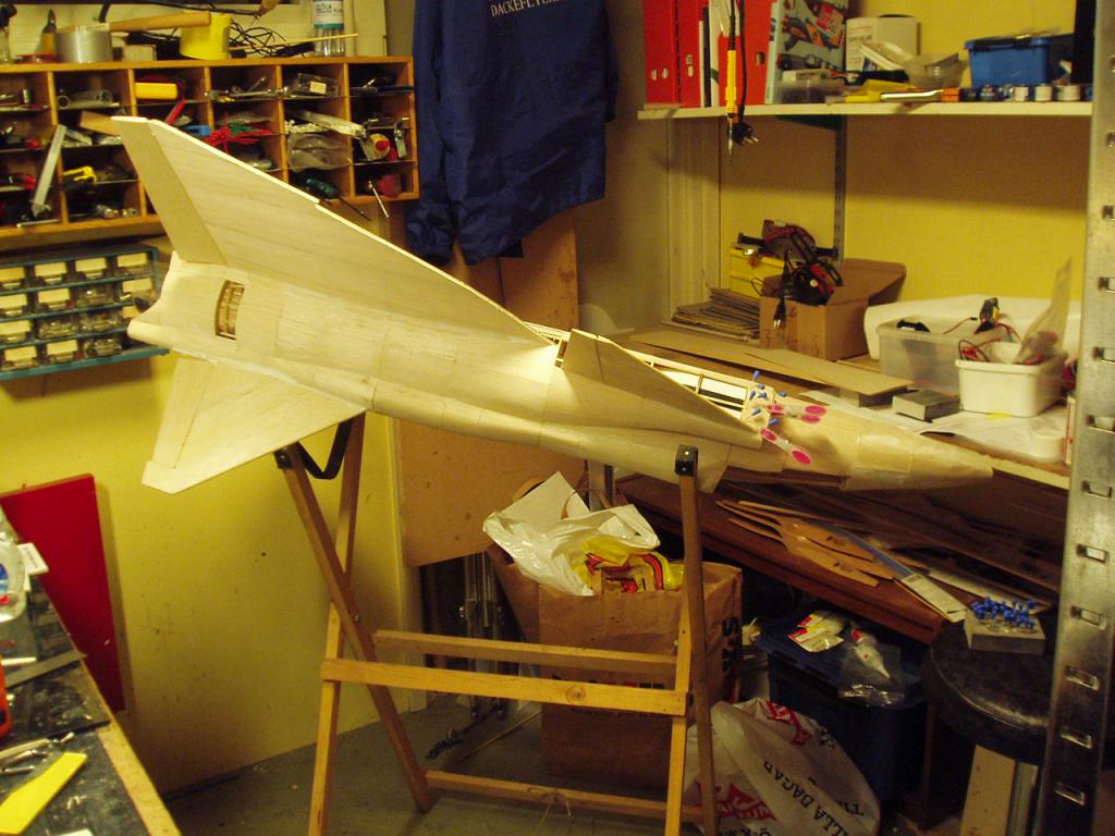

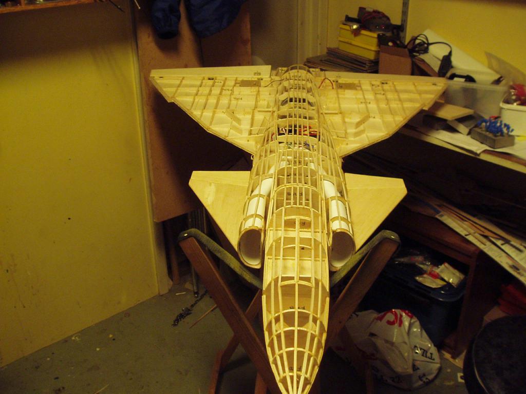

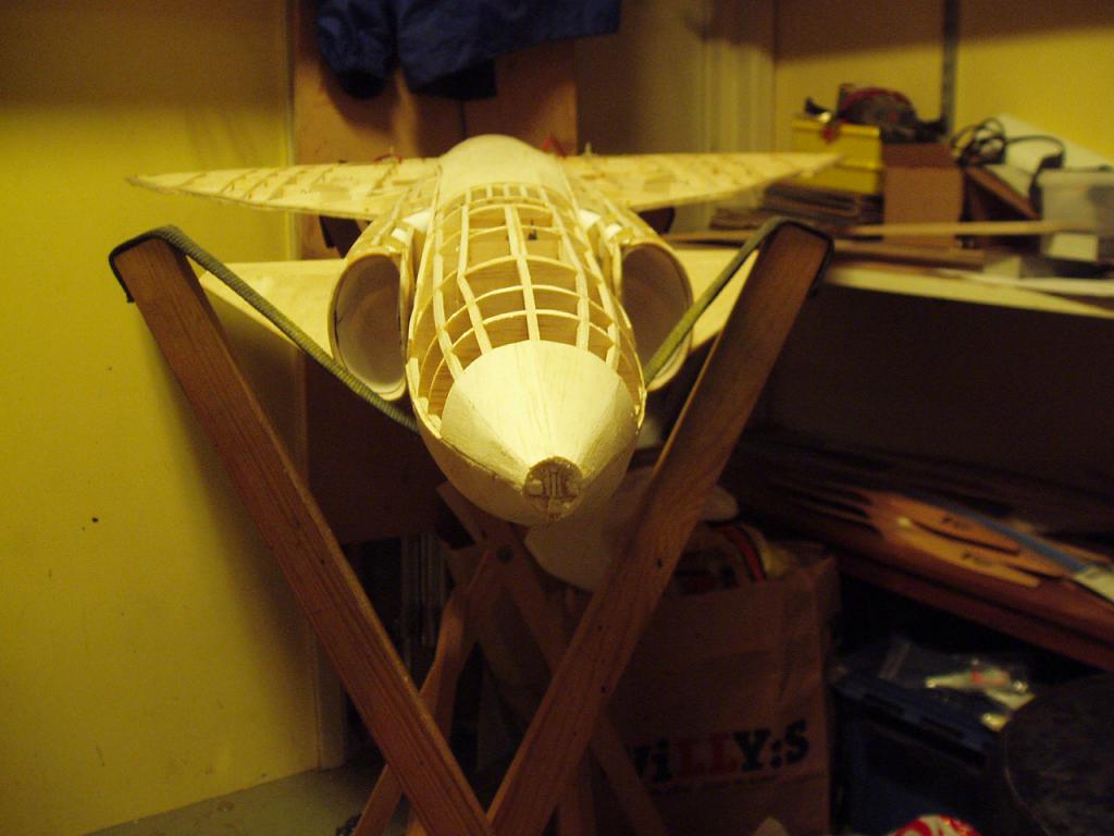

                                Här kommer nya bilder från bygget. Inte så mycket att kommentera,
                                det är bara att jobba på.
                                Ingemar
