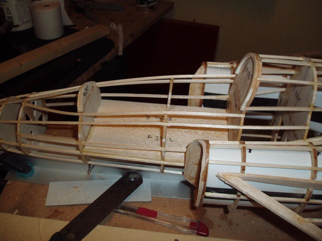

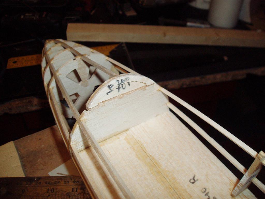

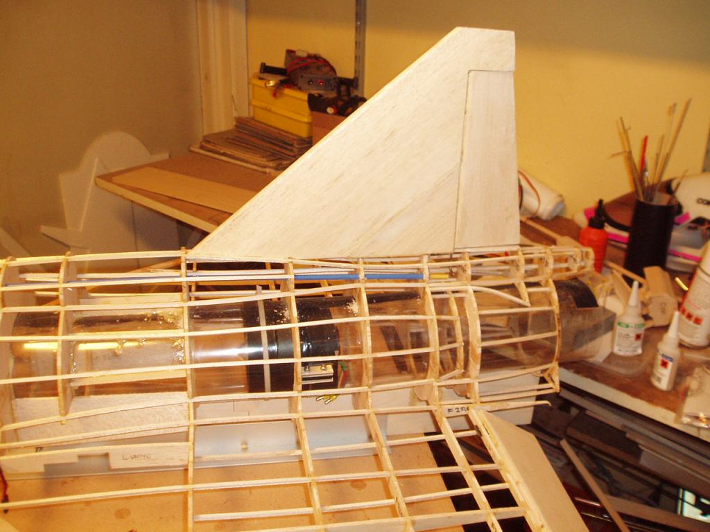

            #50

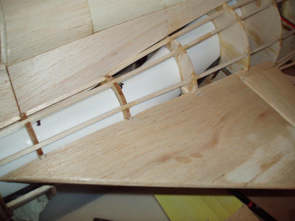

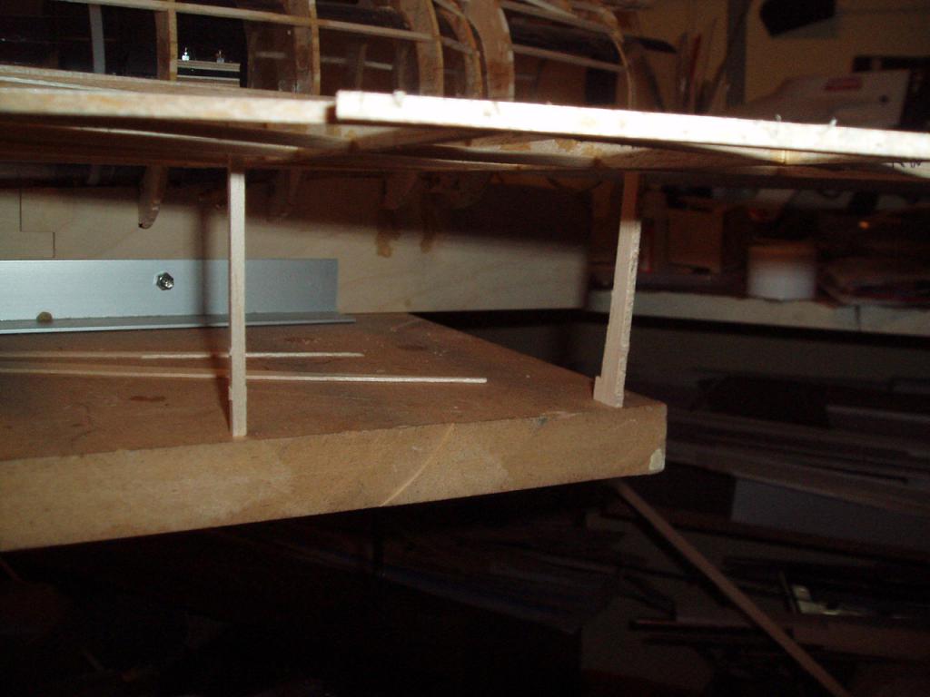

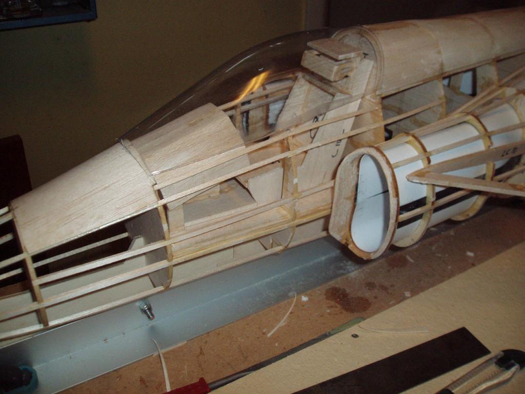

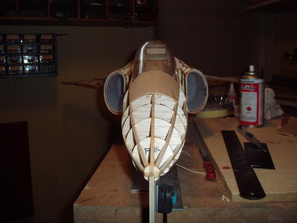

            MBS Viggenbygge i Tingsryd
            Hej. Alla!

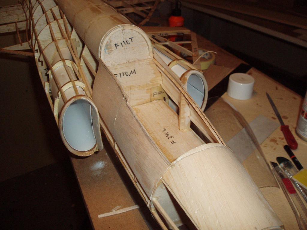

            Dags för lite uppdatering.
            Nu har det blivit dags att jobba runt sittbrunnen.
            Där är lite spant som skall monteras och man börjar skönja
            hur det kommer att ta sig ut när huven kommer på plats.
            Sedan är det ju spännande att börja klä det hela,
            mycket jobb men kul
            Ingemar

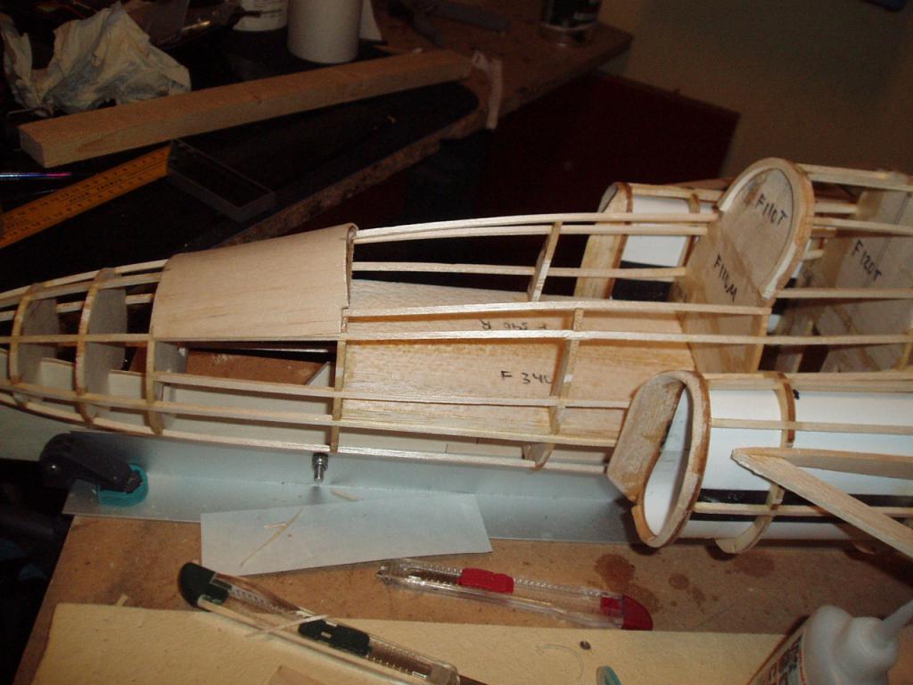

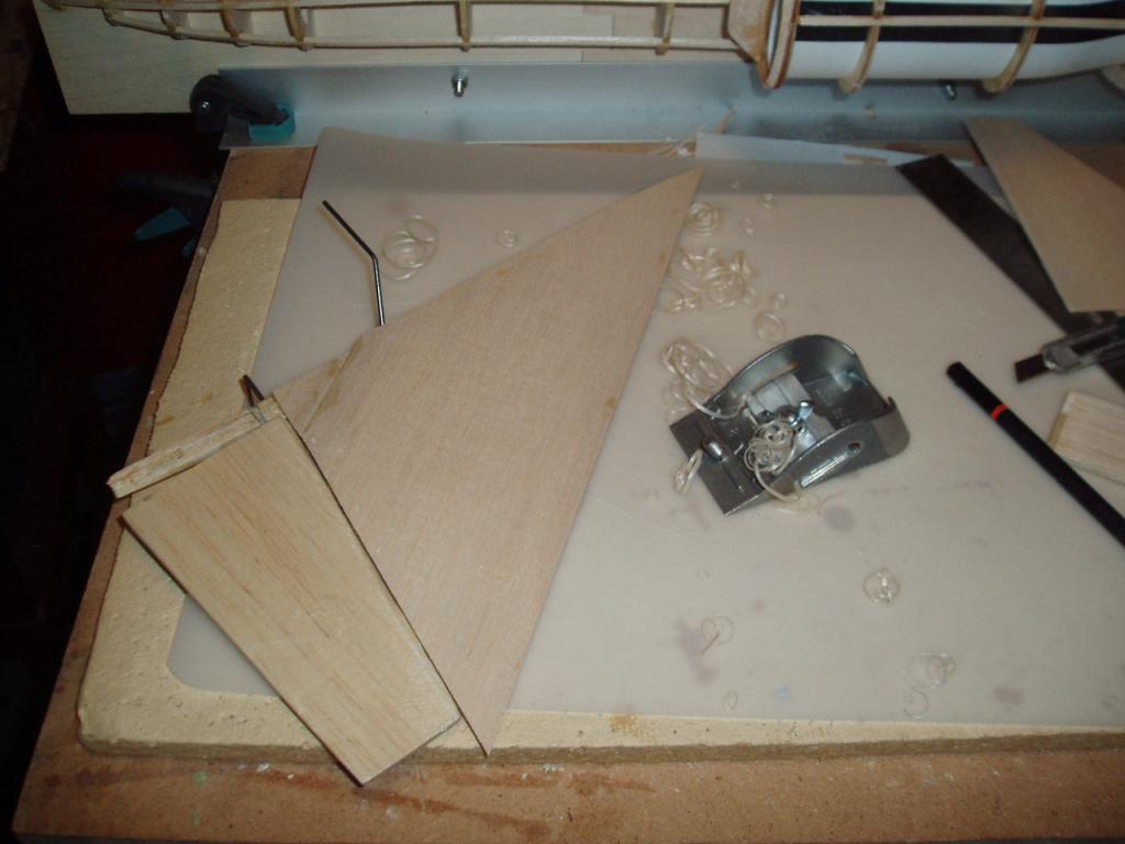

            • 2,4g thern
              • nov 2026

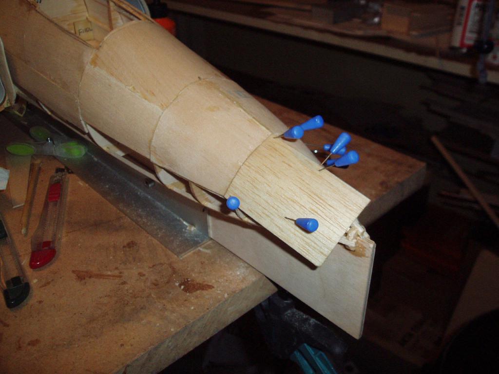

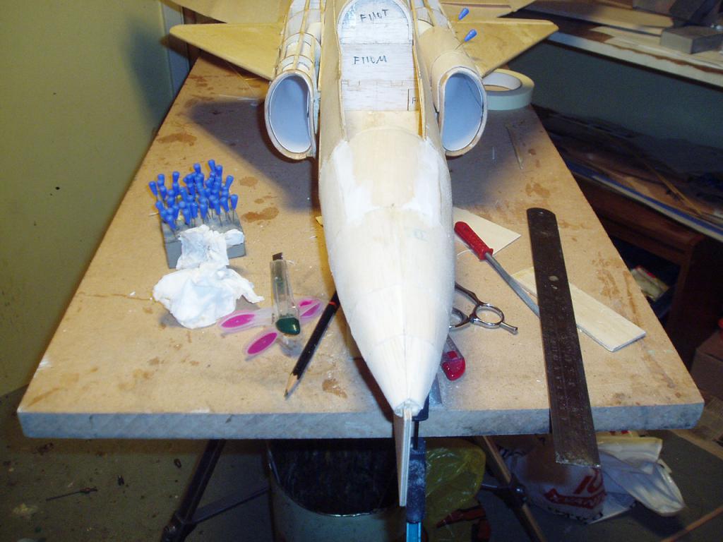

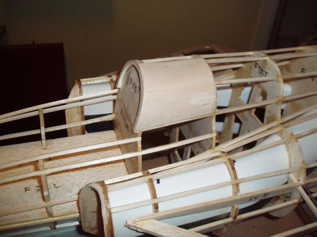

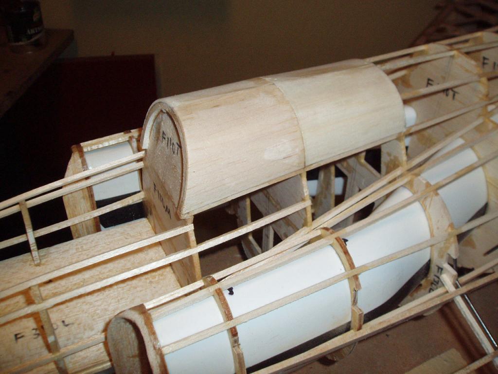

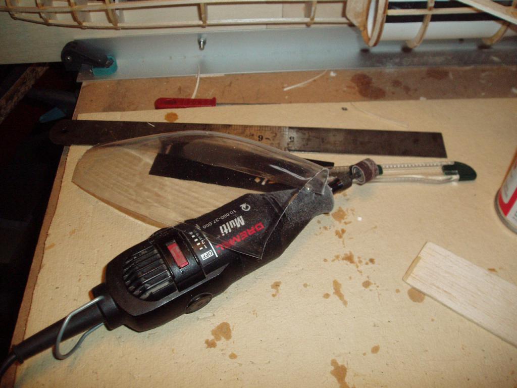

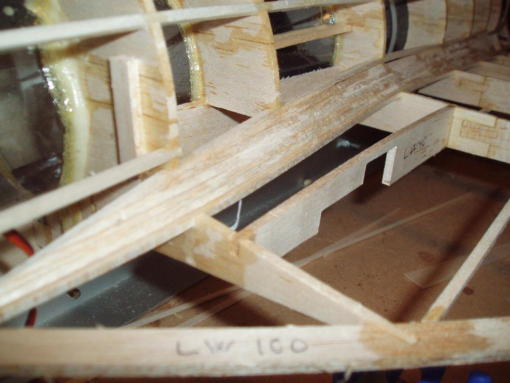

              #51

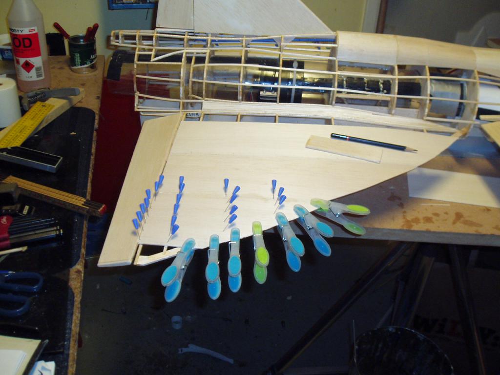

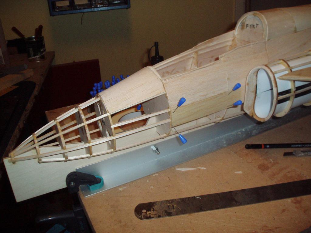

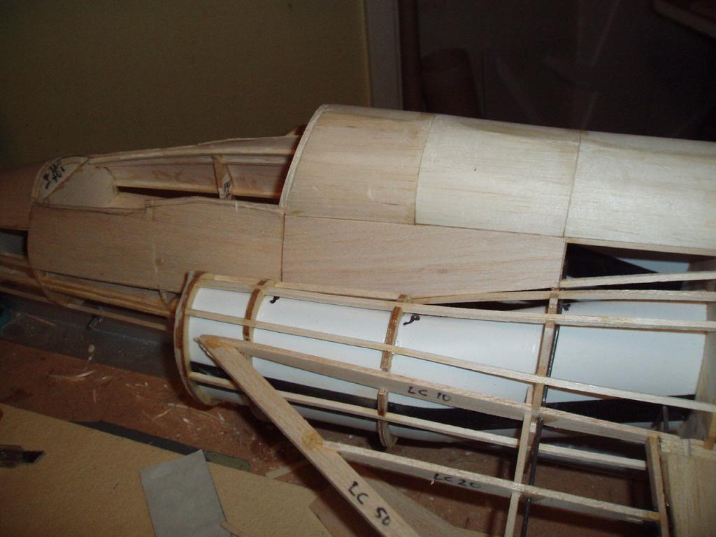

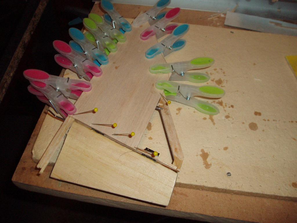

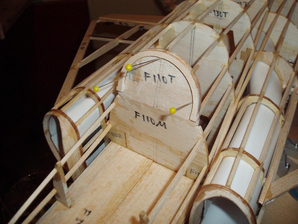

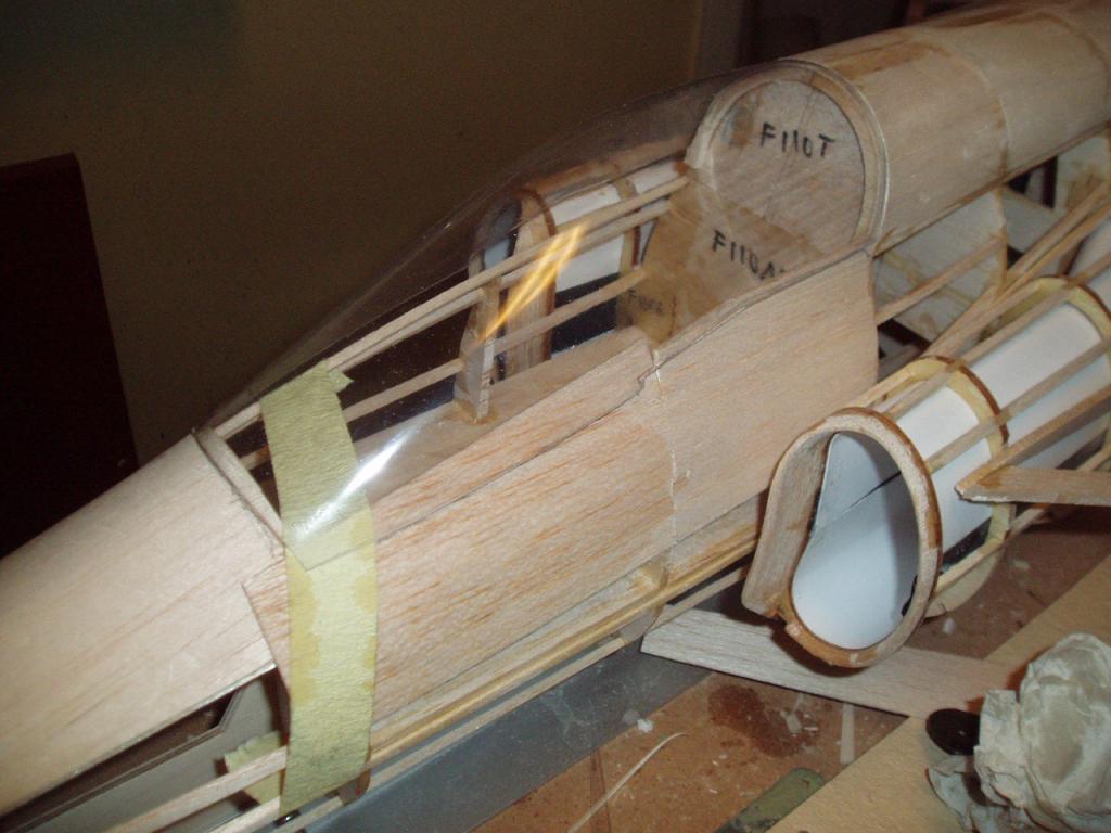

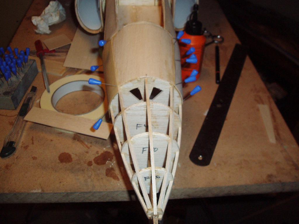

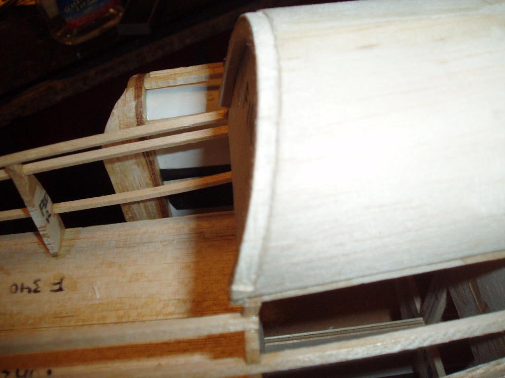

              Lite nya bilder.
              Nu är alla spanten och lister kring sittbrunnen klart, så nu är det
              bara att passa in huven, och då är en Dremel väldigt bra att ha
              att slipa kanterna med. Jag har gjort en försänkning i plankningen
              baktill så att huven passar in i höjdled.
              Sedan är det bara att planka vidare, det är ganska mycket jobb
              med detta. Det går åt en del fönsterputs också, då blir det lättare
              att böja balsat.
              Ingemar

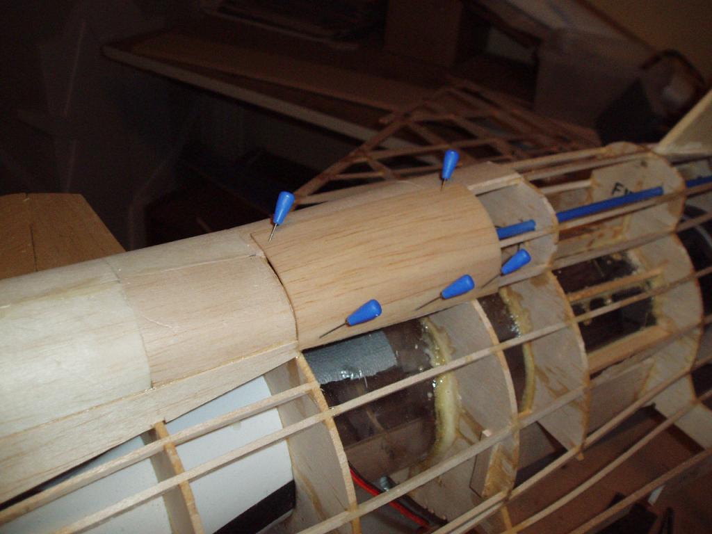

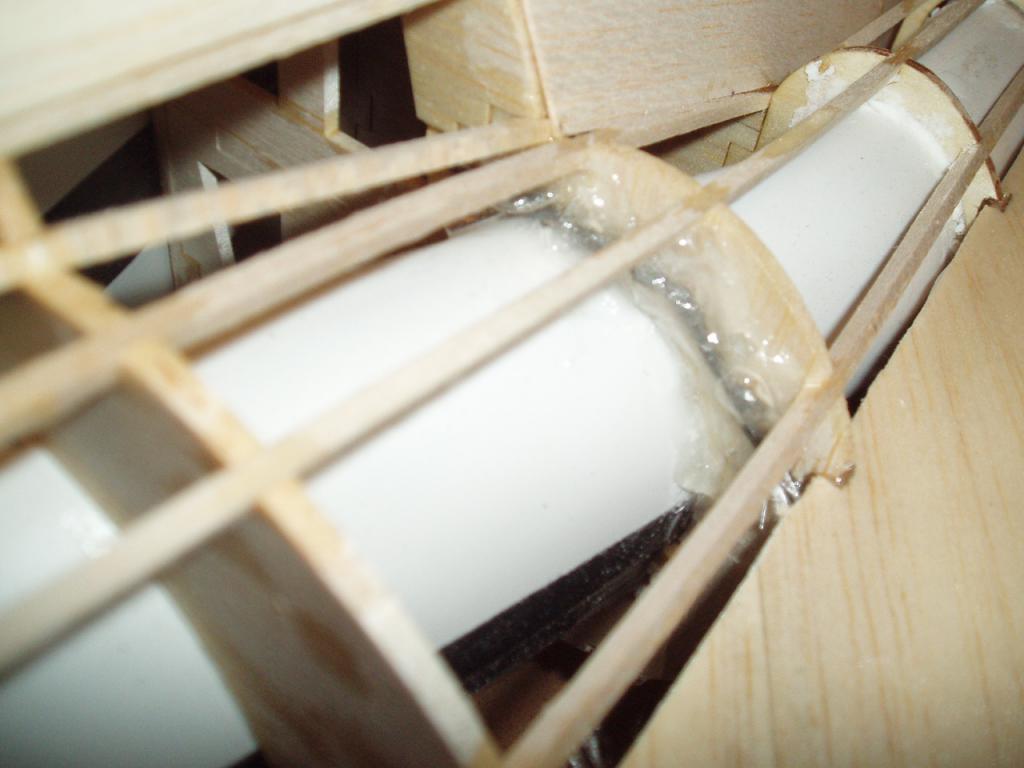

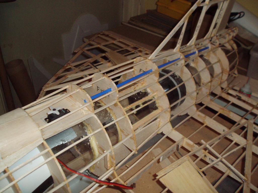

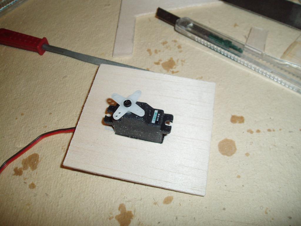

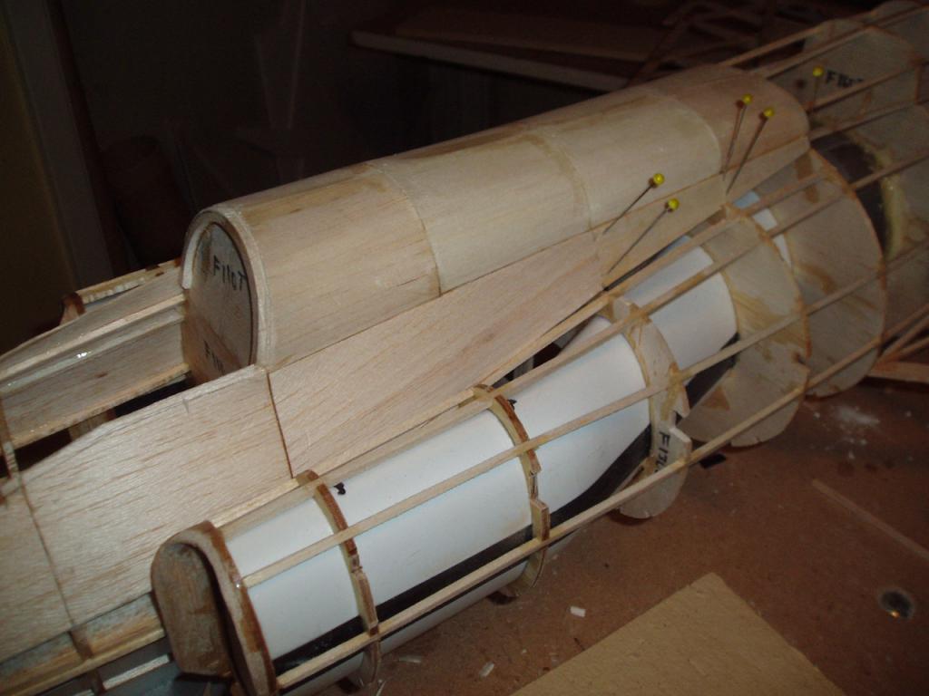

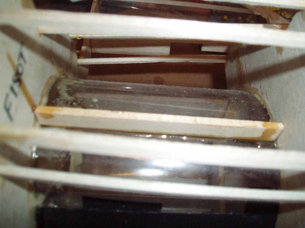

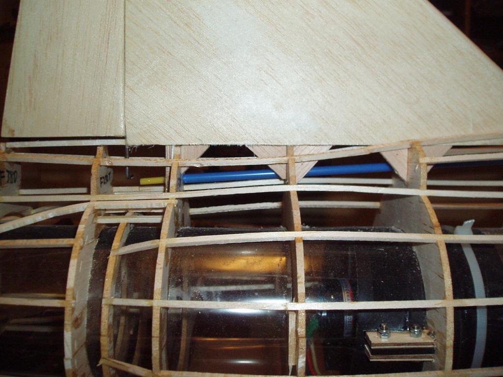

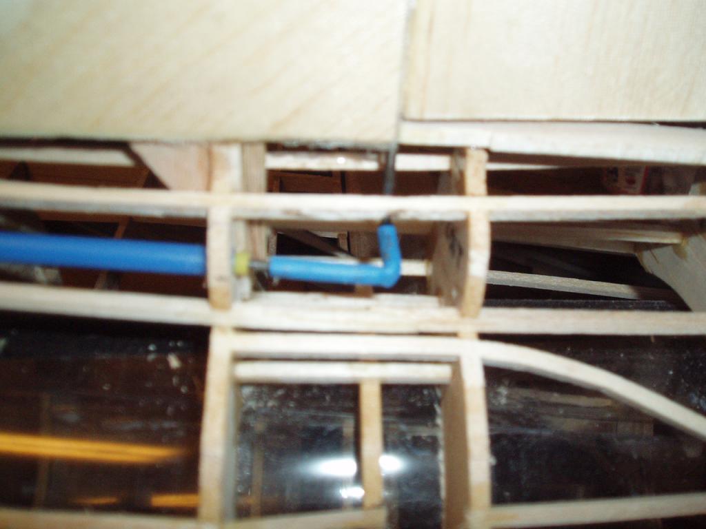

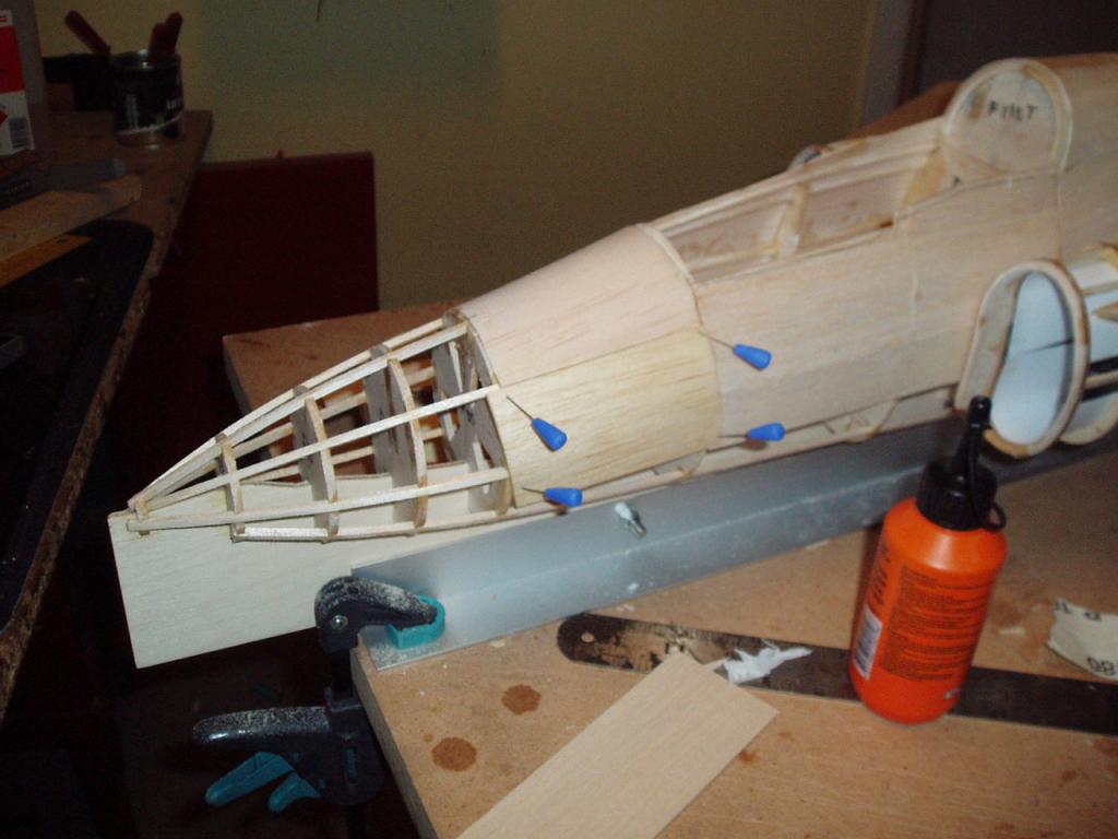

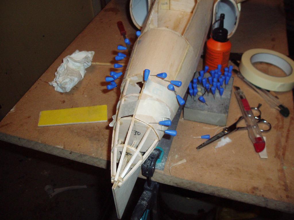

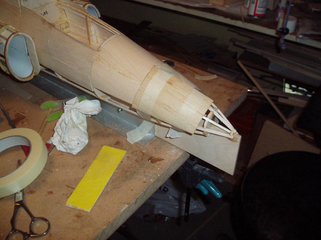

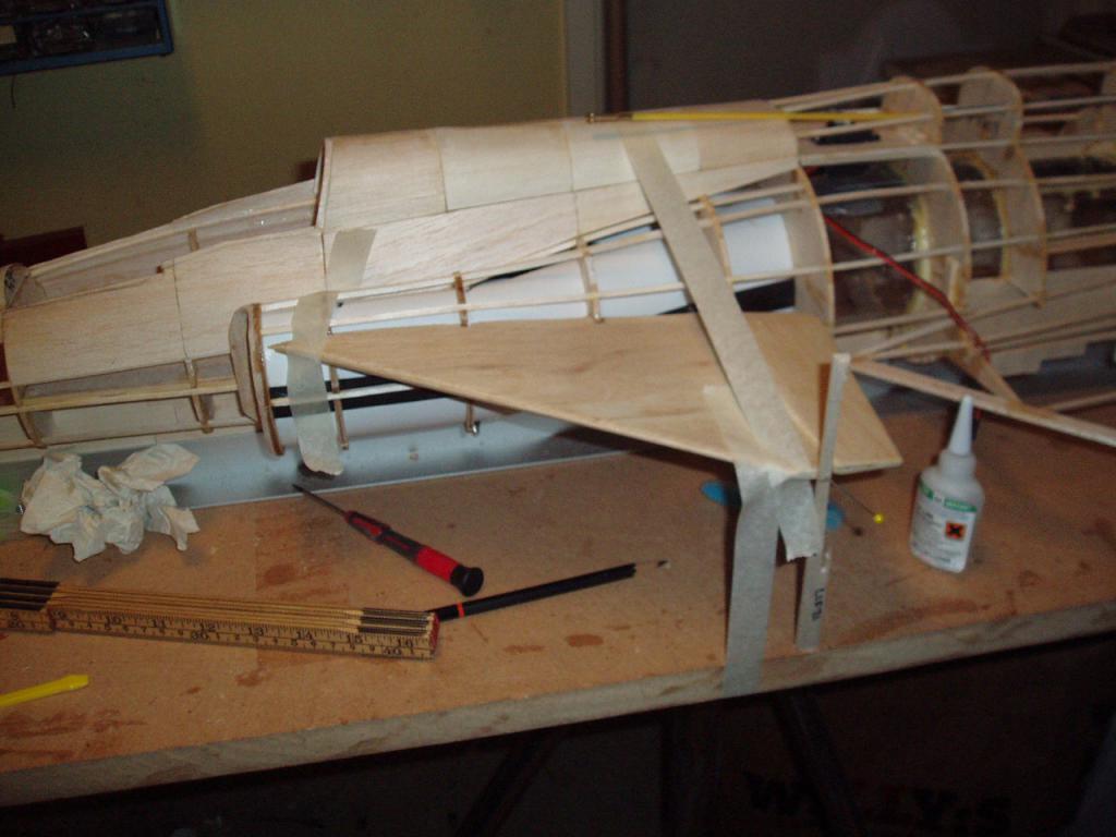

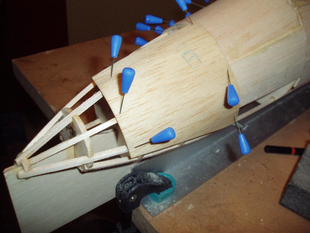

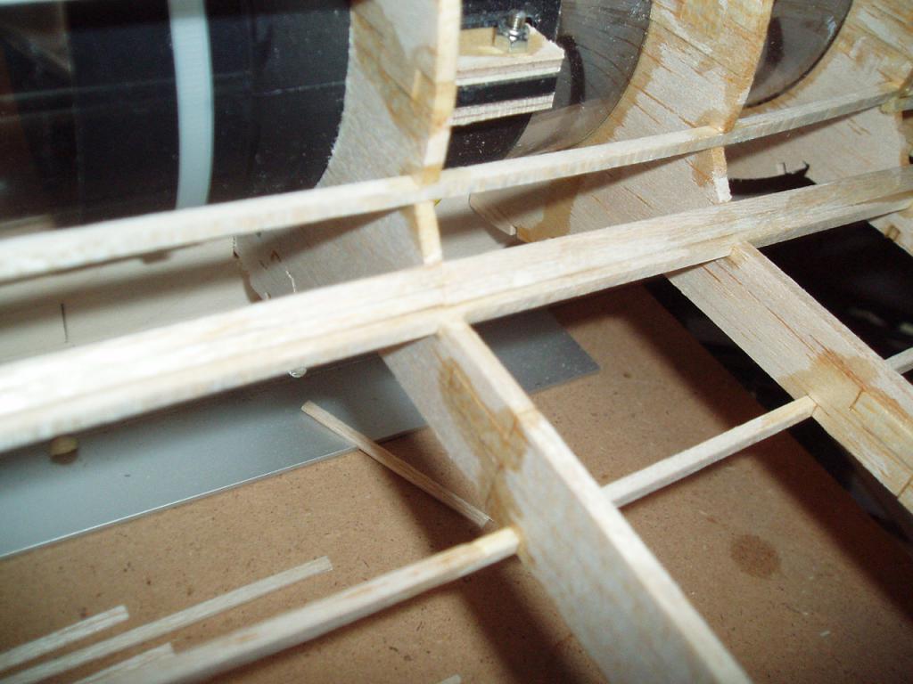

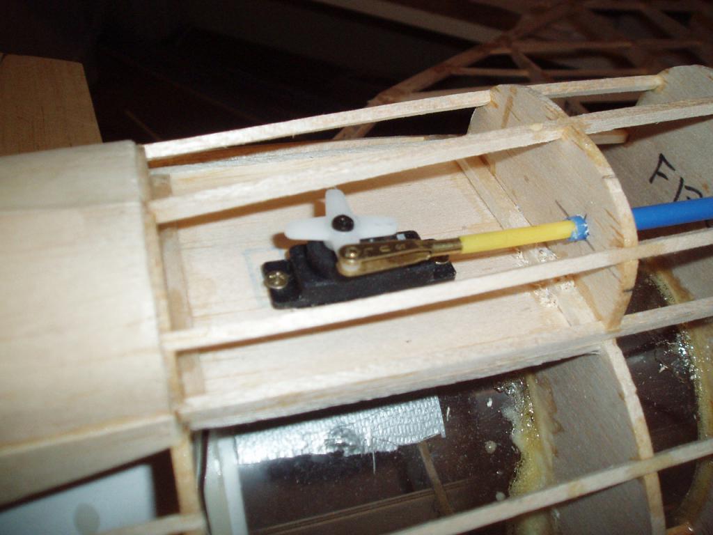

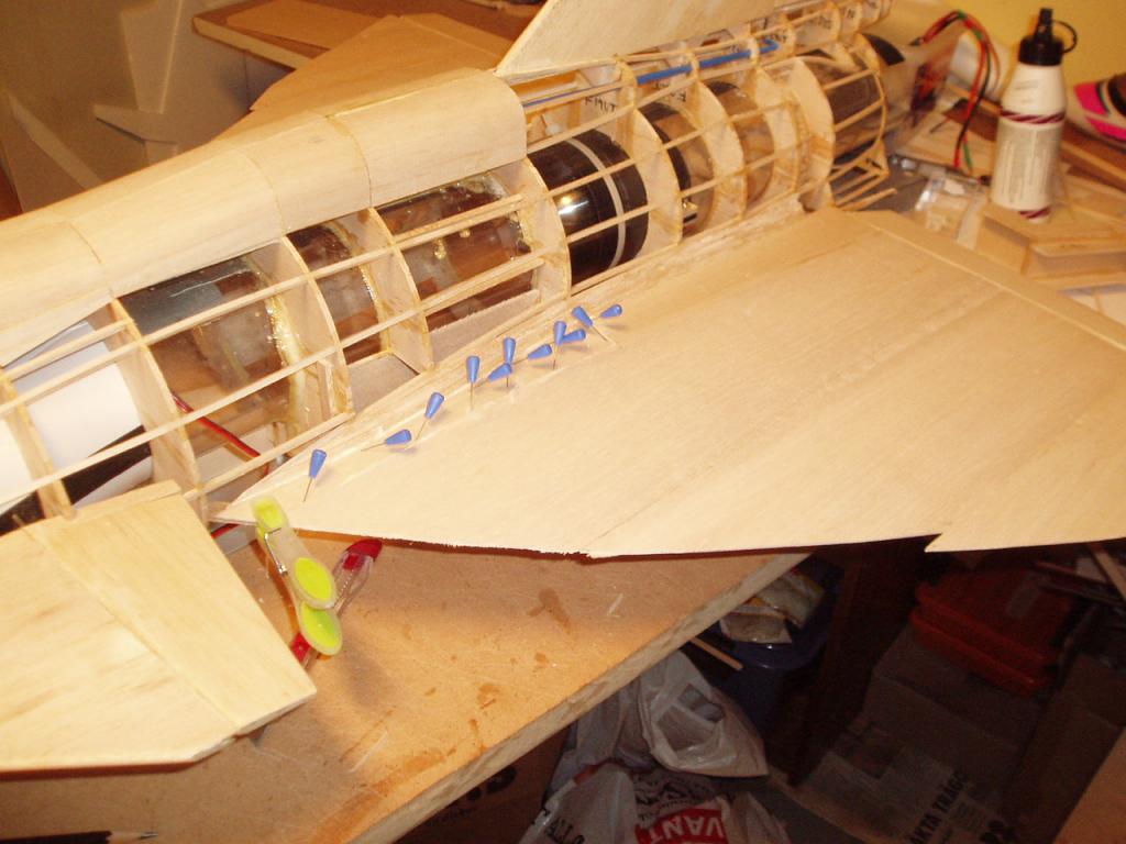

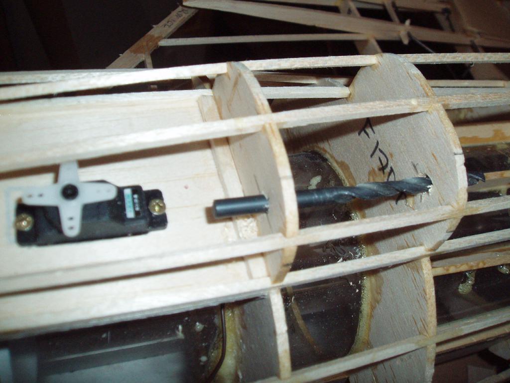

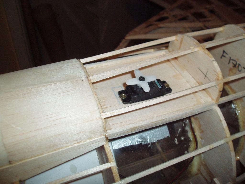

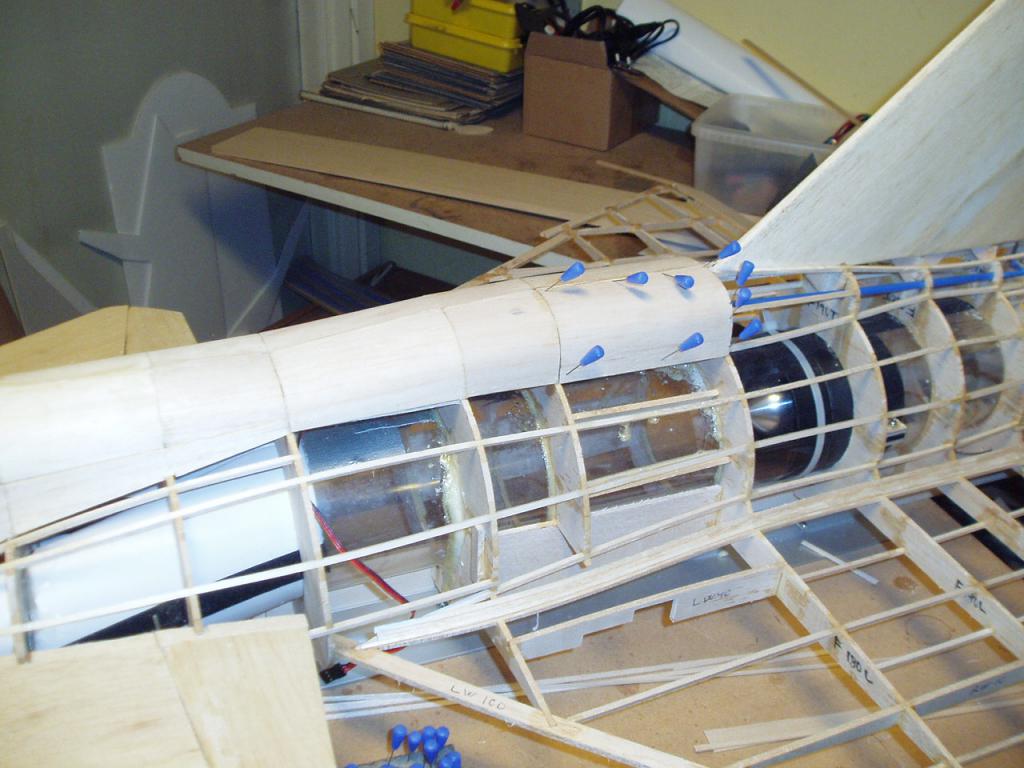

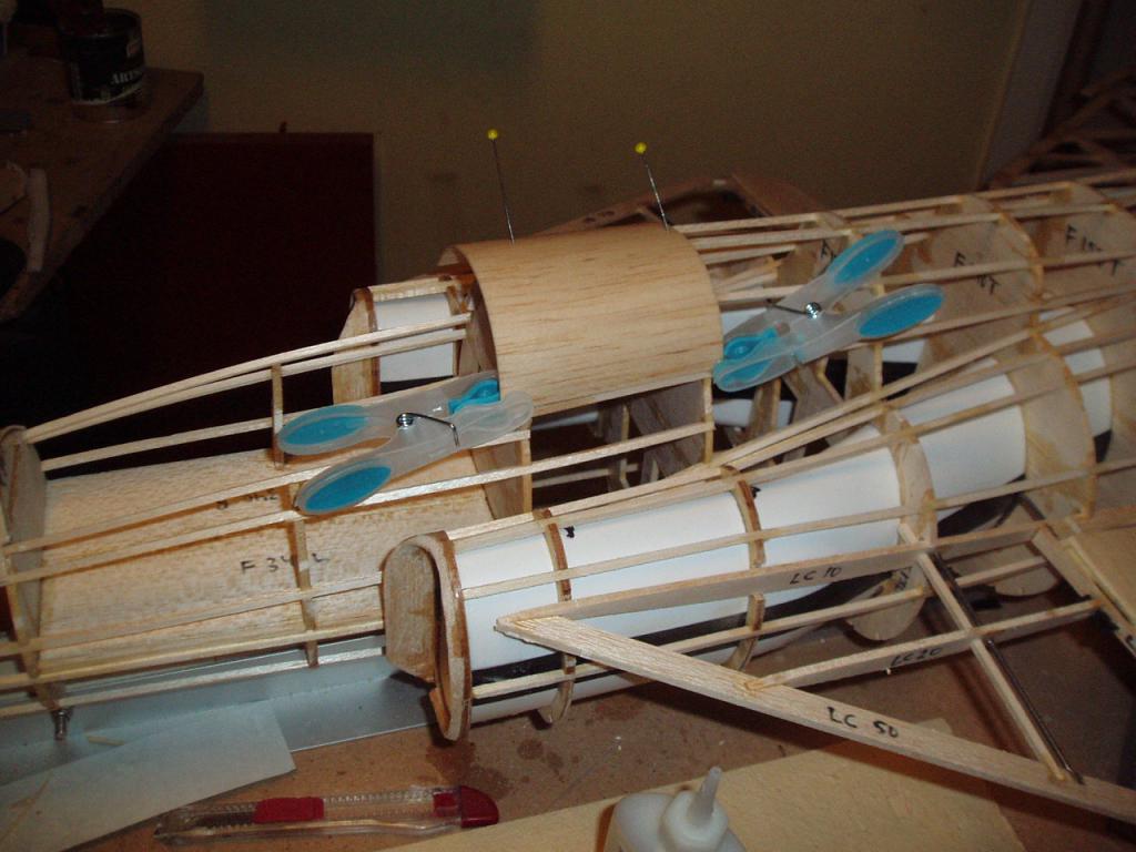

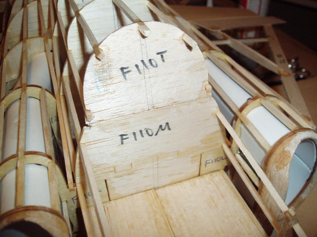

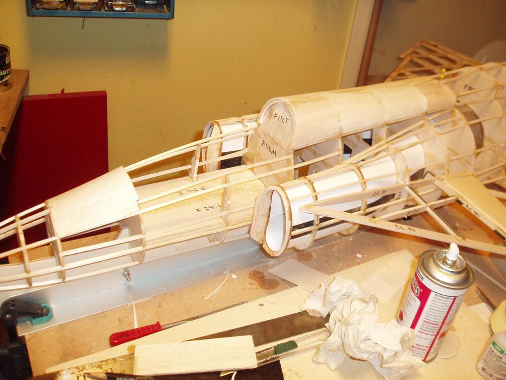

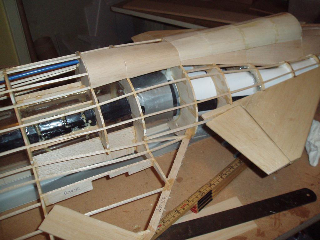

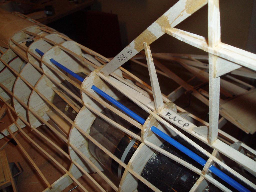

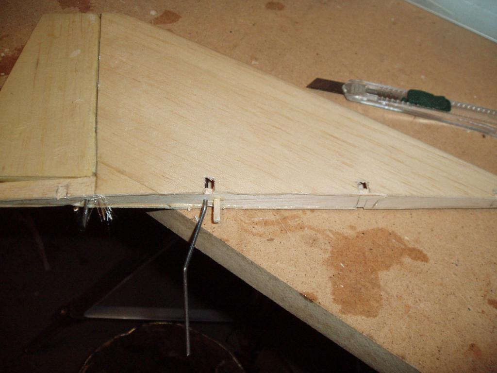

                        Veckorna går ju så jädrans fort, man hinner ju ingen ting.
                        Det låter så plumpigt att skylla på att man är pensionär.
                        Skit samma , här är lite bilder från bygget.
                        Insugsröret har jag stagat för risk för det kan implodera
                        vid kraftigt insug.
                        Sedan var det dags sidoroderservot att ta plats, det satte jag efter
                        sittbrunnen, och fick dra stötstång genom hela kroppen.
                        Hoppas inte servot krånglar nån gång för då blir det problem.
                        Kopplingen mellan servot och roderoket körde jag med krympslang,
                        det ser kanske lite spartanskt ut , men det verkar hålla.
                        Plankningen går vidare.
                        Ingemar

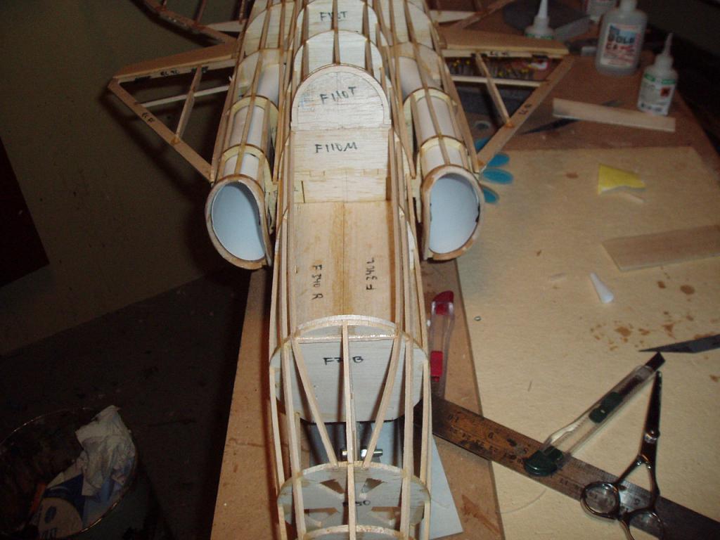

                        • 2,4g thern
                          • nov 2026

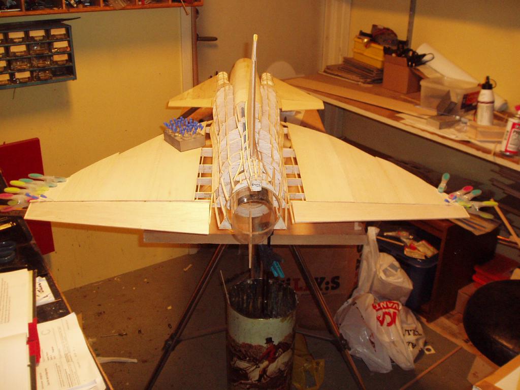

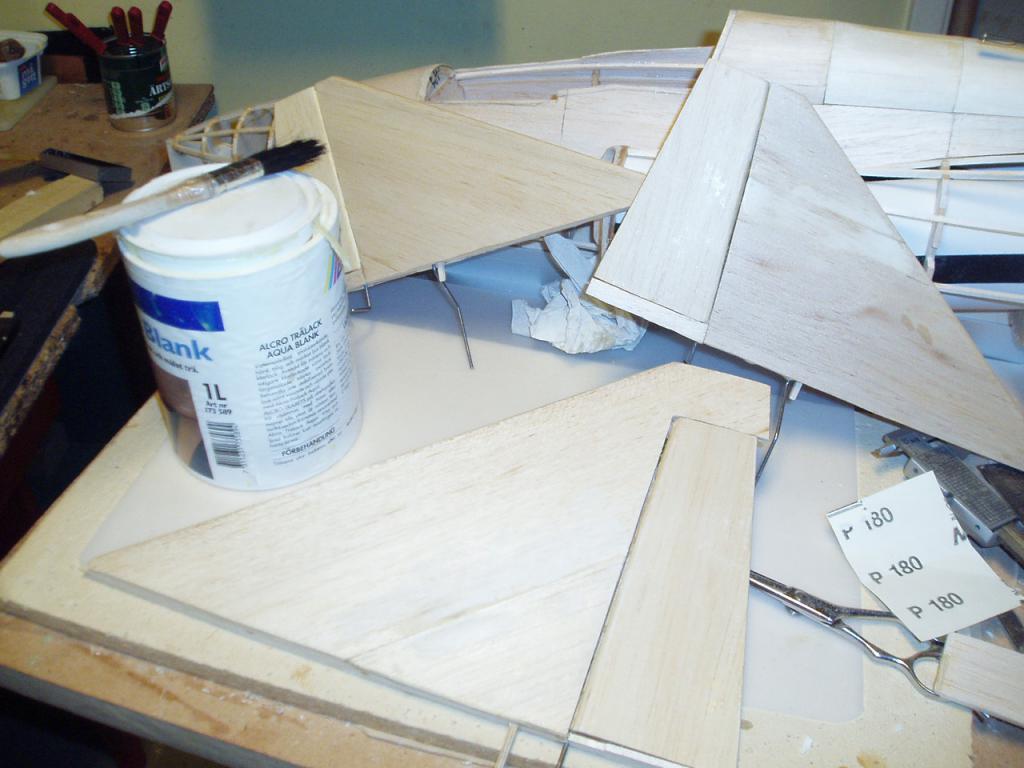

                          #57

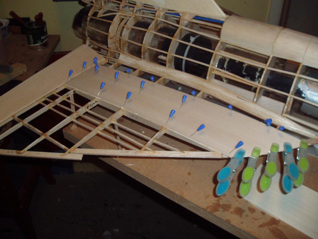

                          Ingemar
                          • 2,4g thern
                            • nov 2026

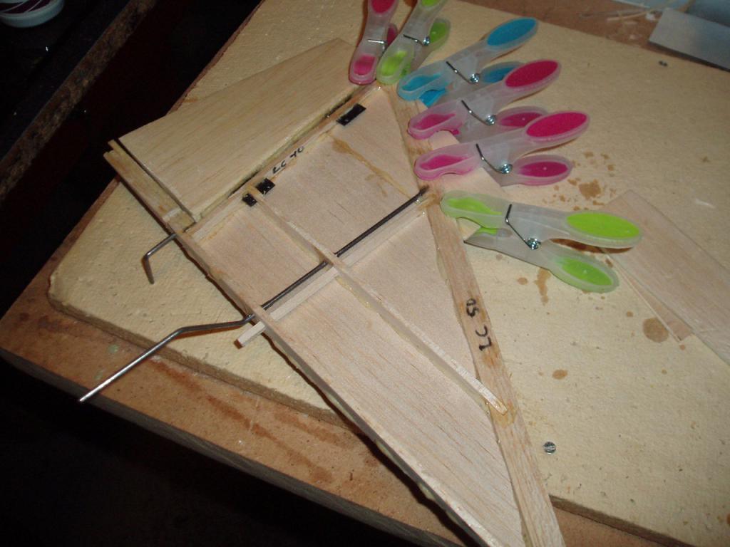

                            #58
                            Lite nya byggbilder.
                            Kommentarer överflödiga, bara att jobba på.
                            Ingemar
                            • 2,4g thern
                              • nov 2026

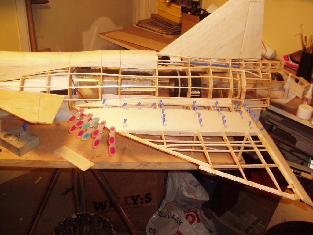

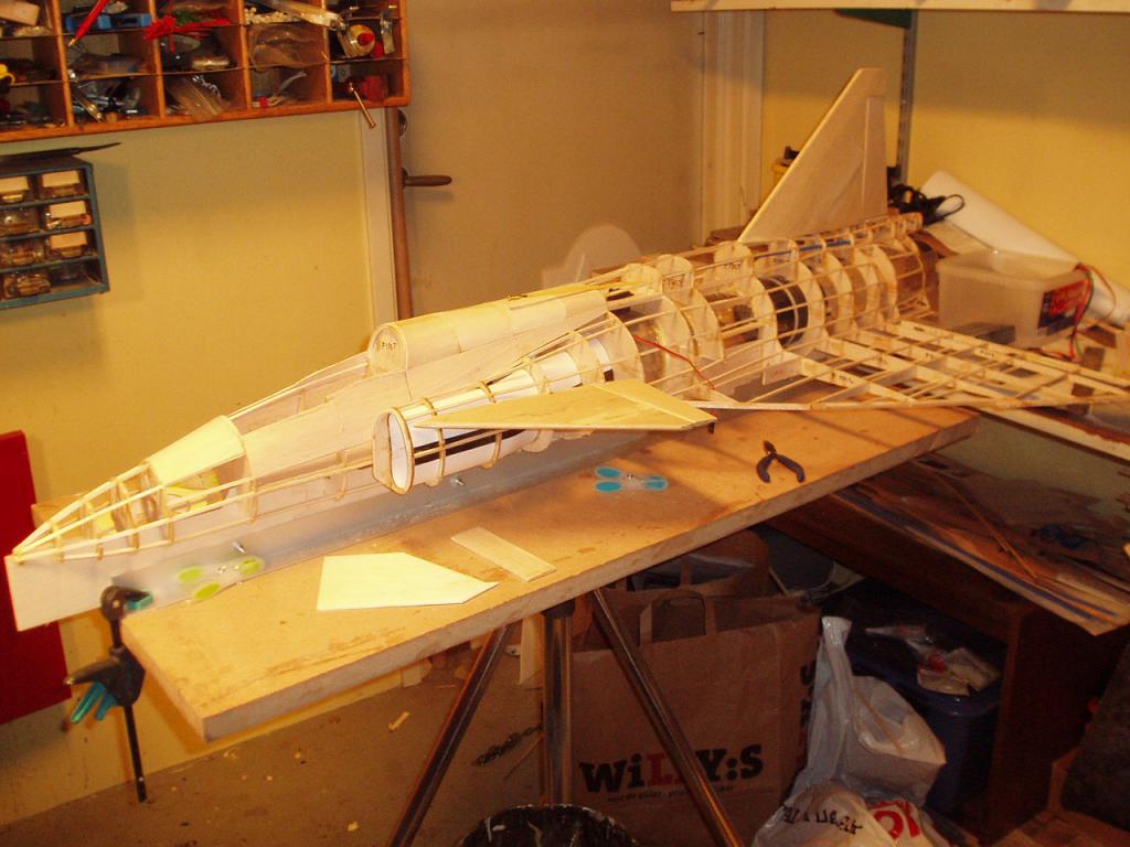

                              #59
                              Här kommer ett gäng med nya bilder på bygget.
                              Ingemar
                              • 2,4g thern
                                • nov 2026

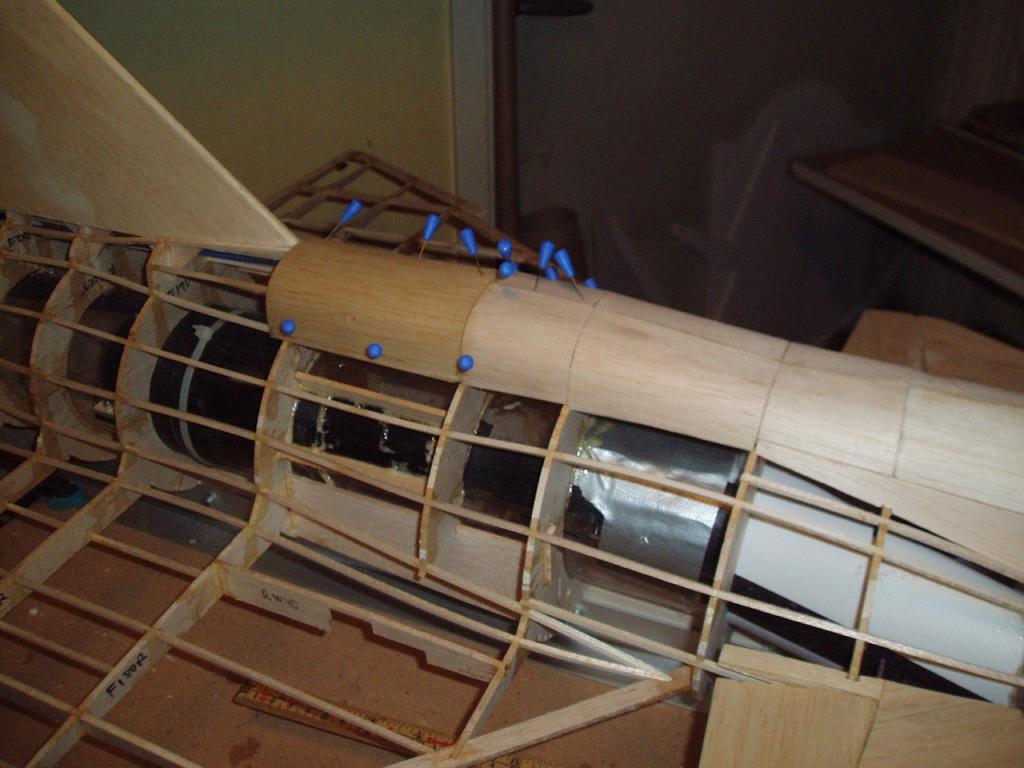

                                #60
                                Här kommer lite nya bilder.
                                Ingemar
