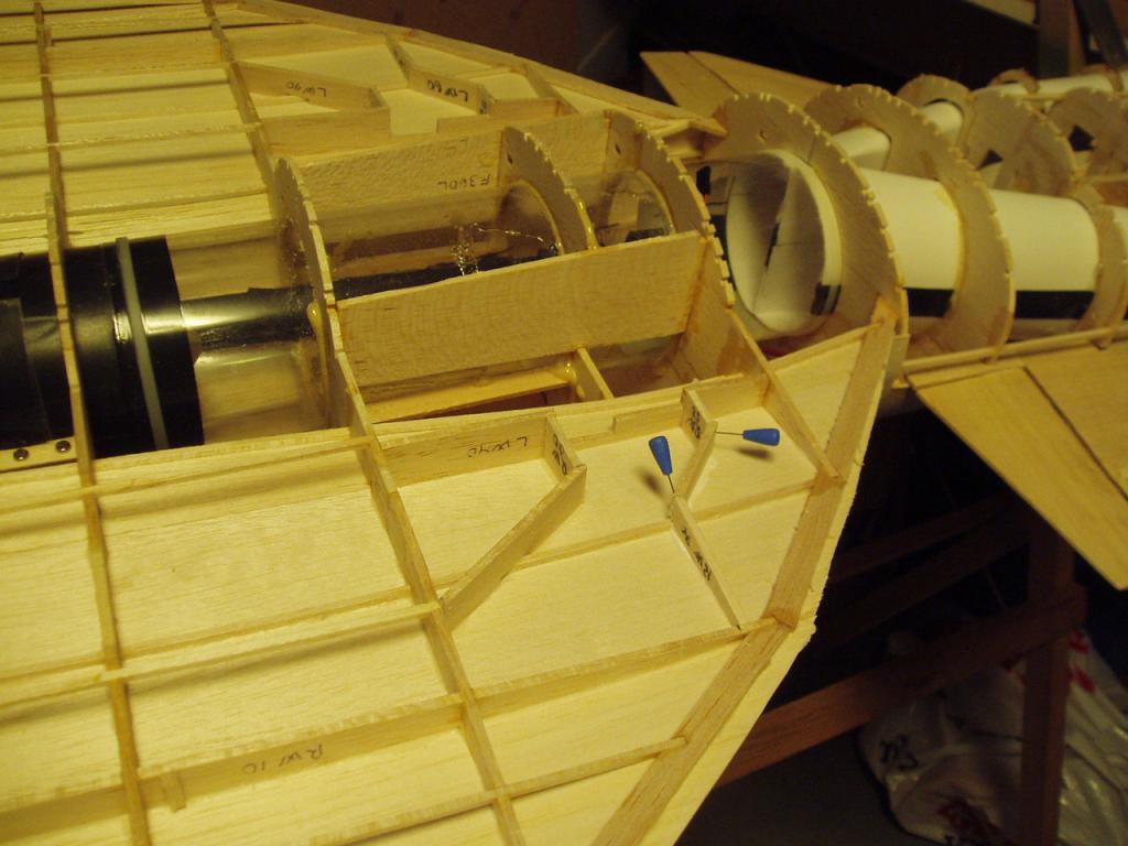

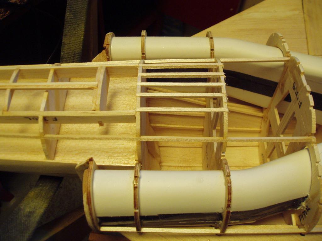

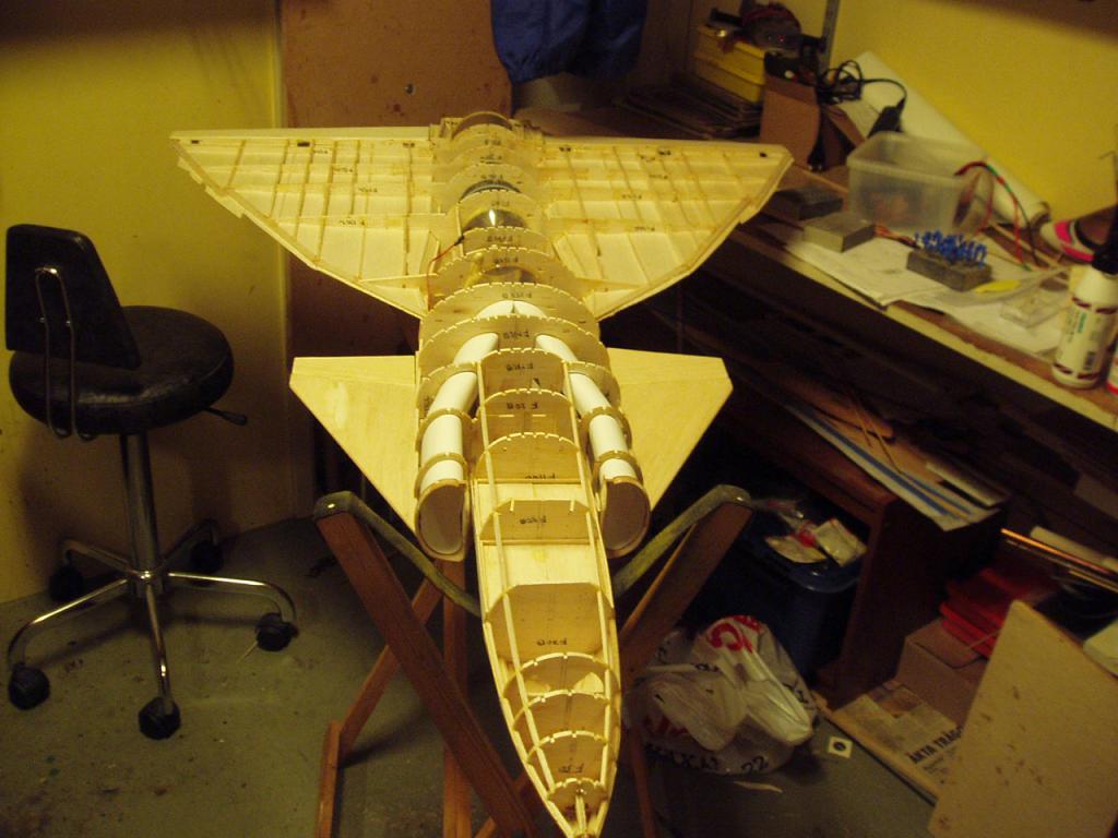

      #77

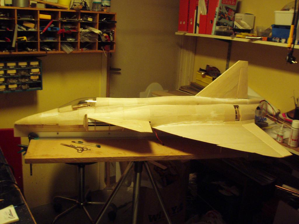

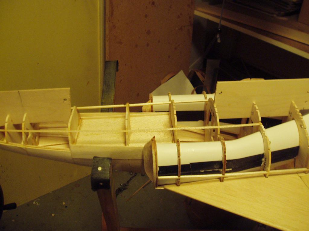

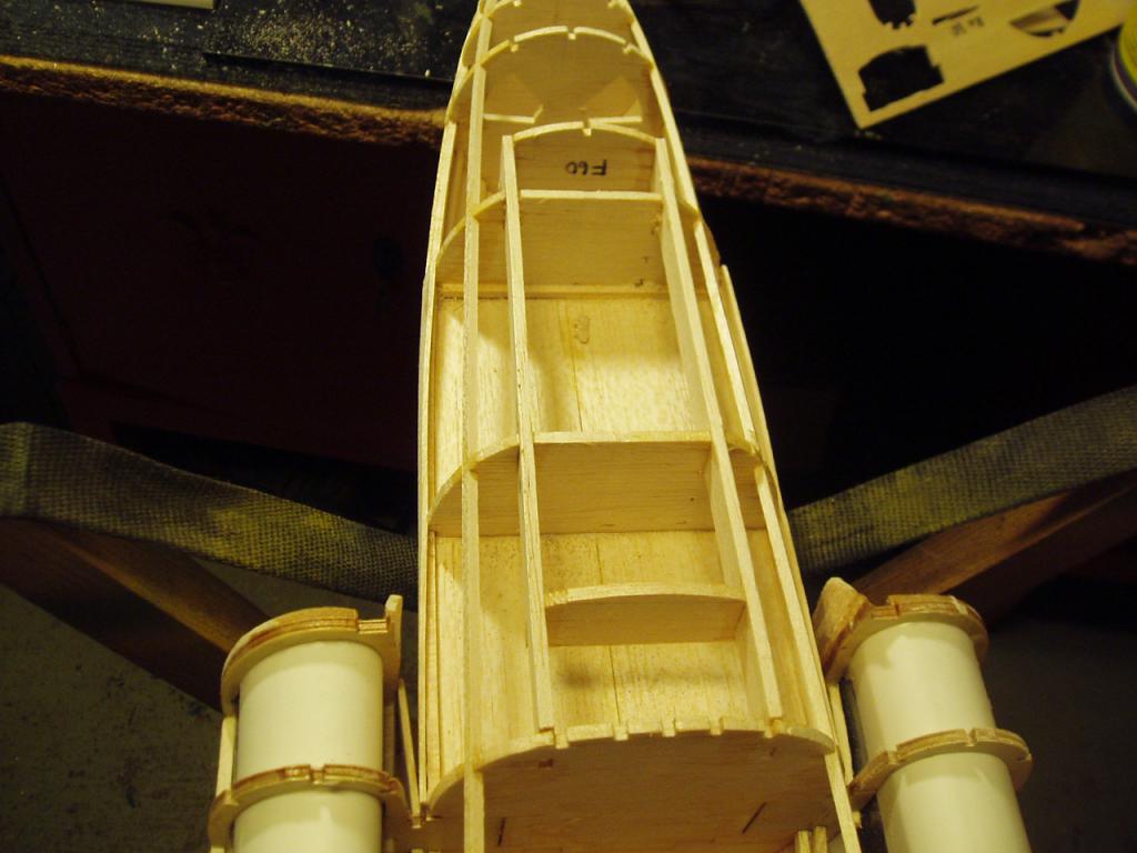

      MBS Viggenbygge i Tingsryd
      Bygget går sakta framåt, inte mycke att kommentera.
      Kanske bild 3, så går det när man inte kollar om spanten sitter rakt.
      Men lite snett är inte lett.

        se grymt ut.... nästan så man plockar fram modellen själv och börjar bygga igen...

          Ursprungligen postat av jugg
          Tack Jugg!
          Den är grym, en god tanke, börja bygg, det är sjukt kul.

            Hej Ingemar!
            Ser bra ut, och lite snett är också rätt.

              Snett är ju kanon. då syns det verkligen att det är ett handarbete och inte nån maskin som tryckt ihop den
              Grymt fint bygge.

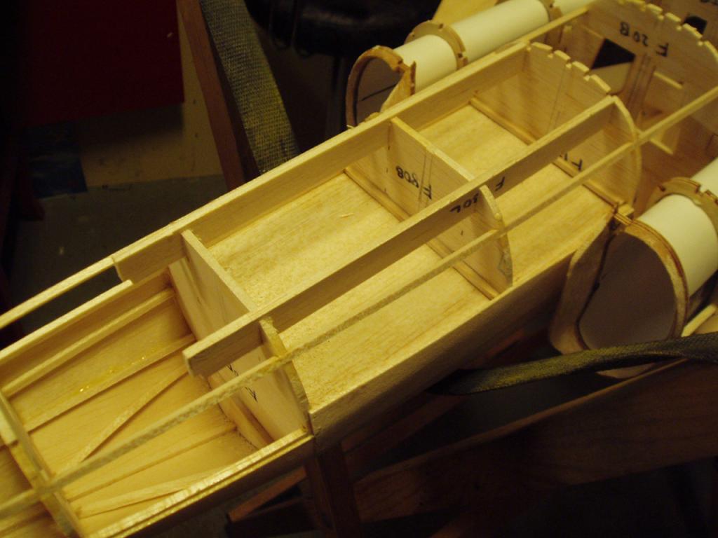

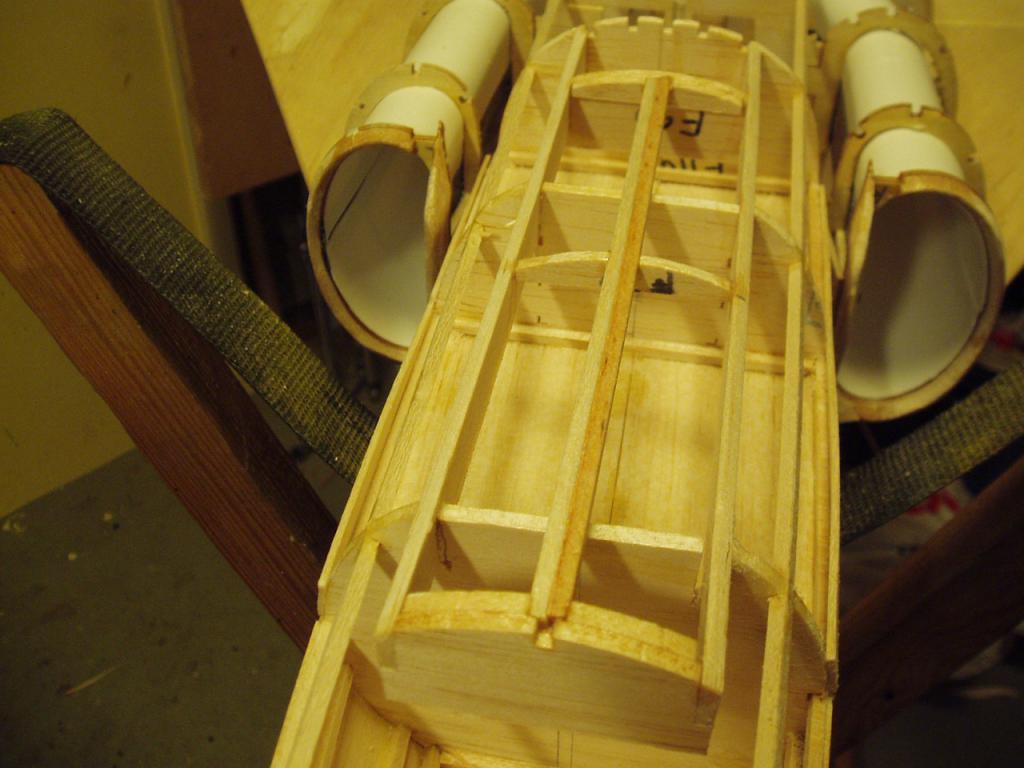

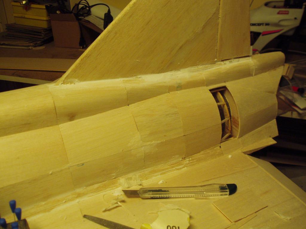

                    #84

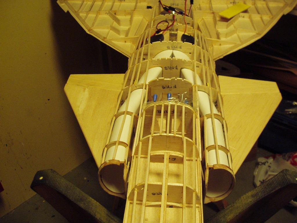

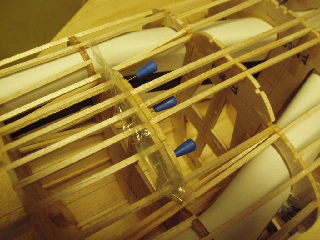

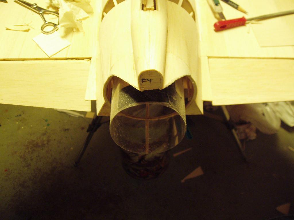

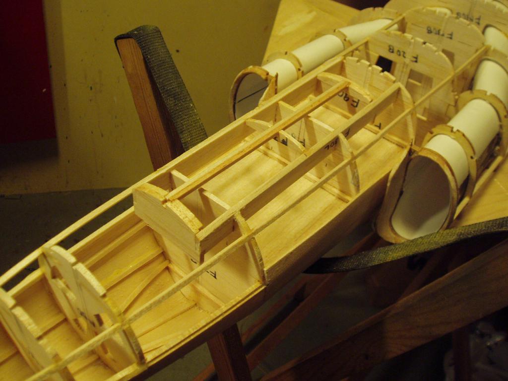

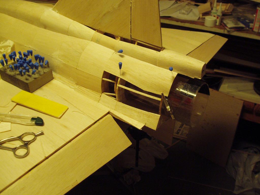

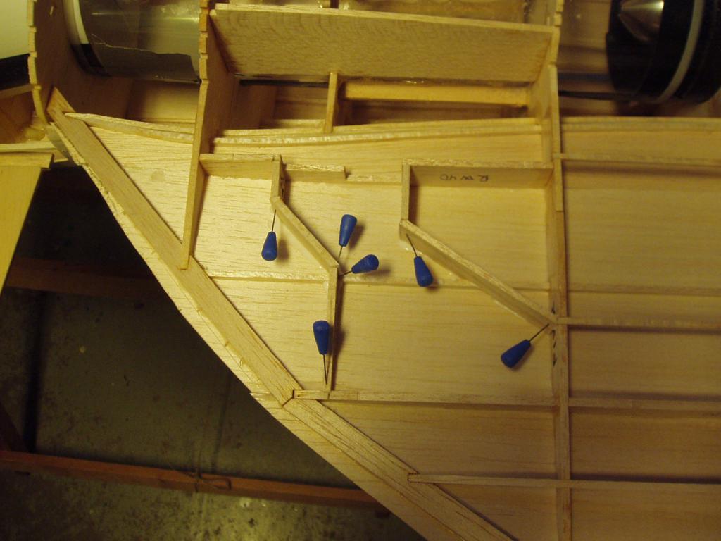

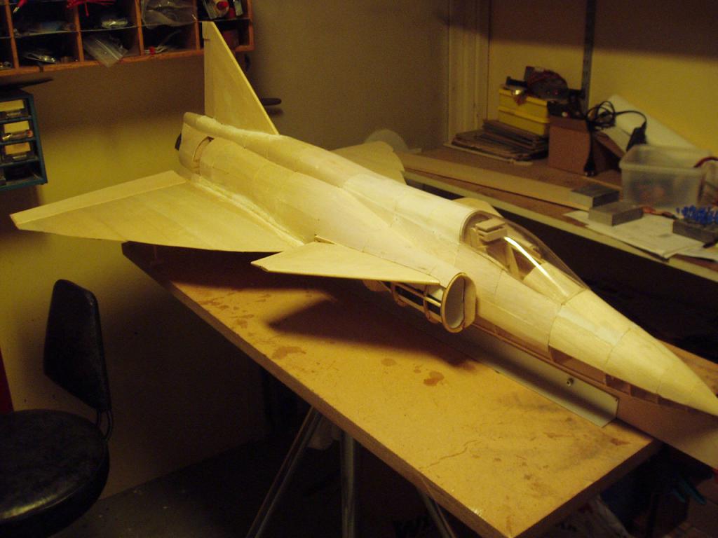

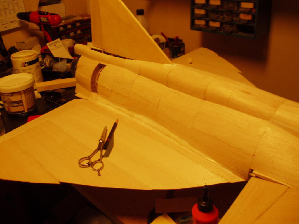

                    Här kommer det lite nya bilder.
                    Dom som trodde att det börjar likna färdigt hade fel,
                    man får vända på kuttingen och där hittar man massor med jobb.
                    Svårast var det att få bort jiggen. När man limmar med ca-lim rinner
                    det ganska lätt och limmar ihop det som kanske inte skulle limmas ihop.
                    Så man fick ta det lite försiktigt, men det gick med ett bågfilsblad.
                    Ingemar

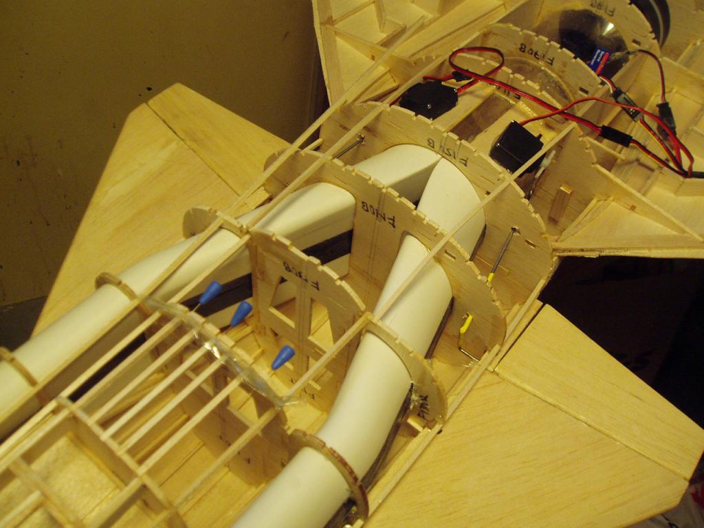

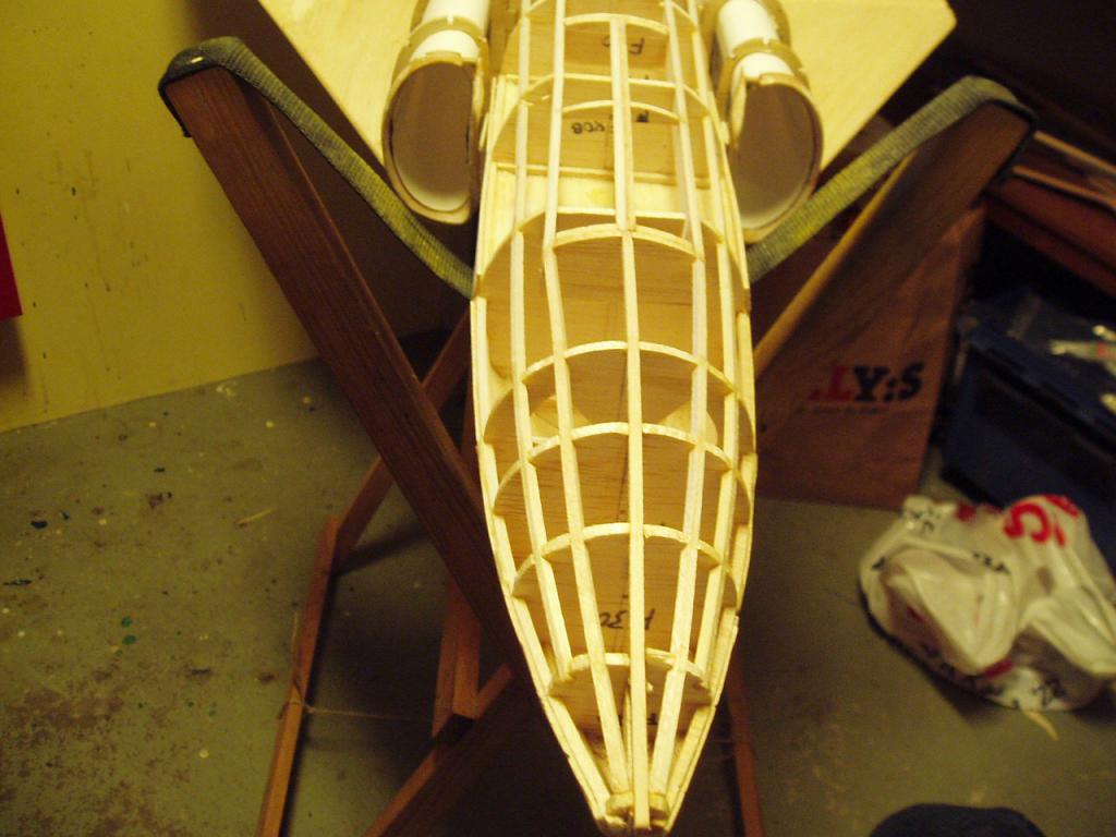

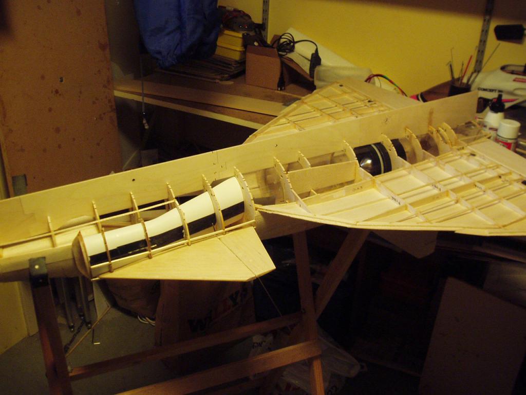

                      Lite nya byggbilder.
                      Ingemar

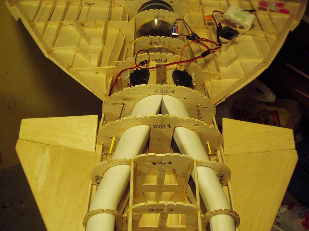

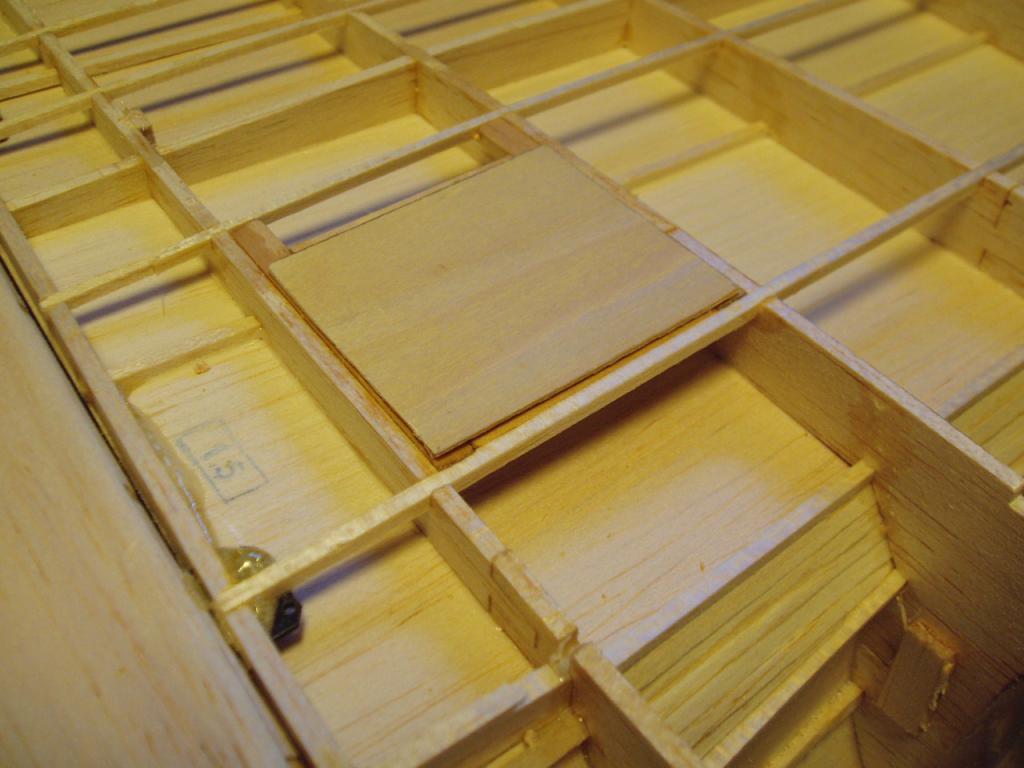

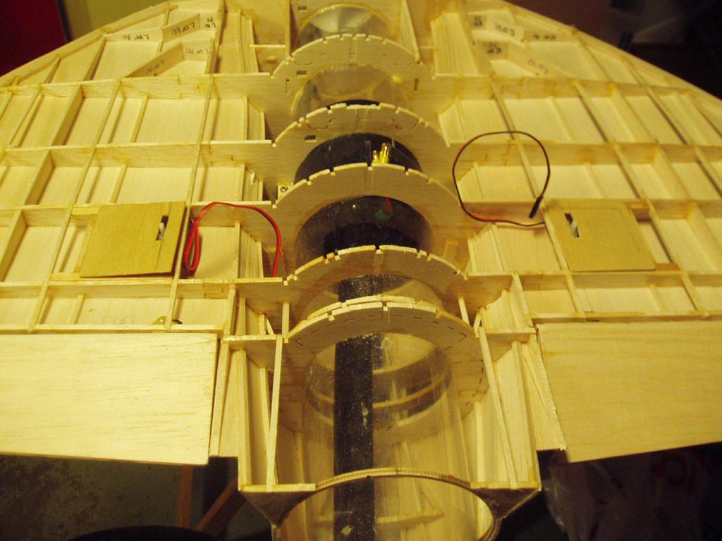

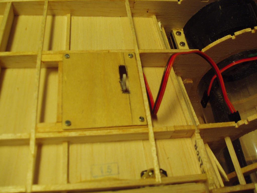

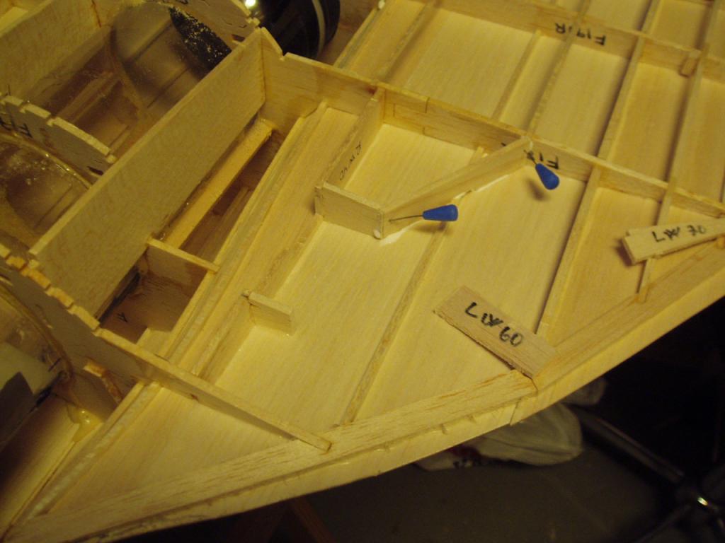

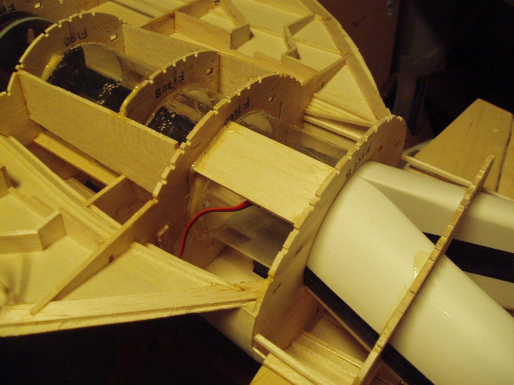

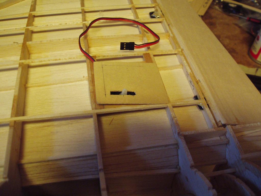

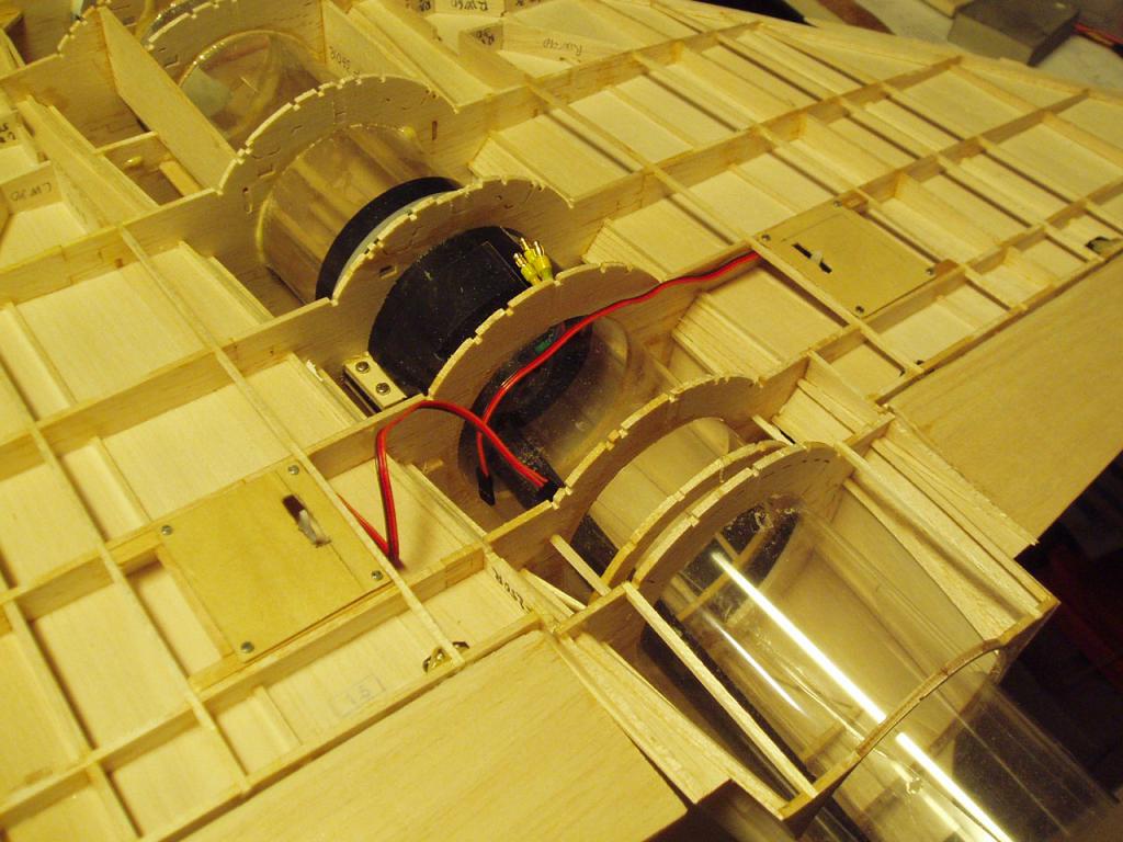

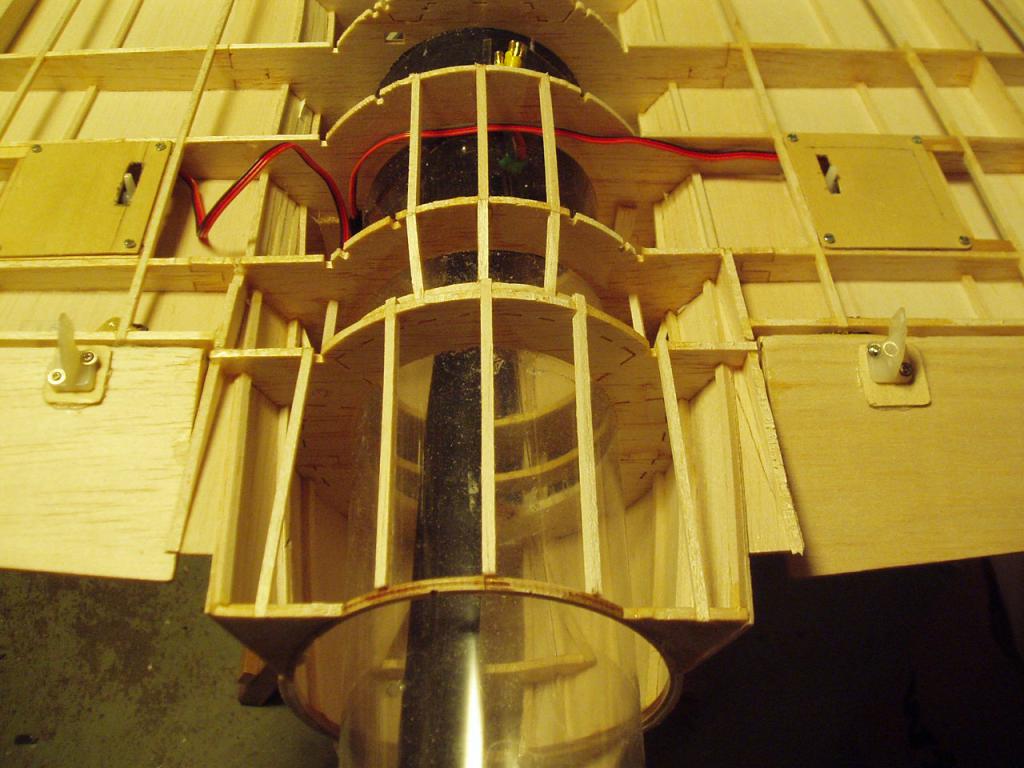

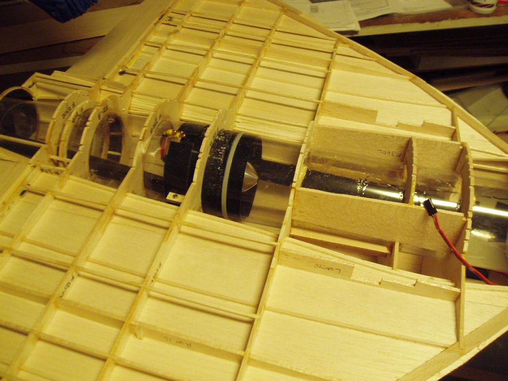

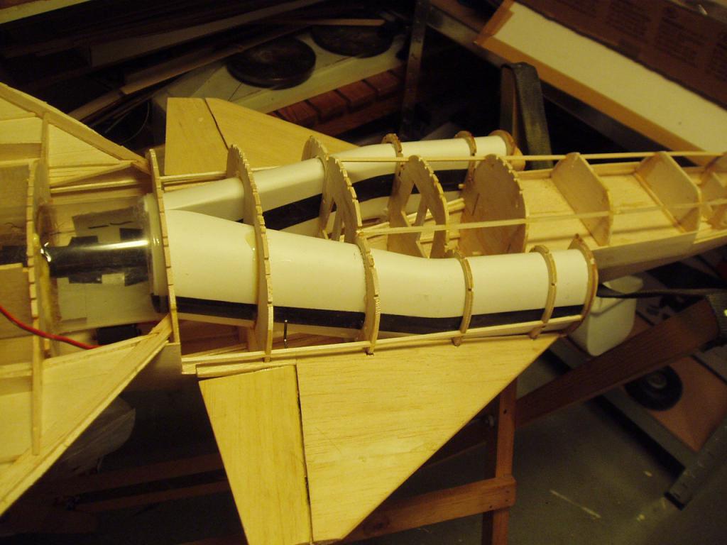

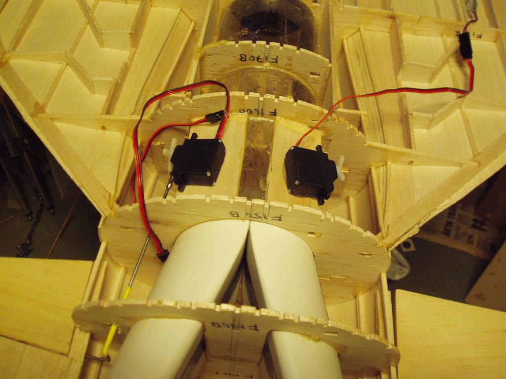

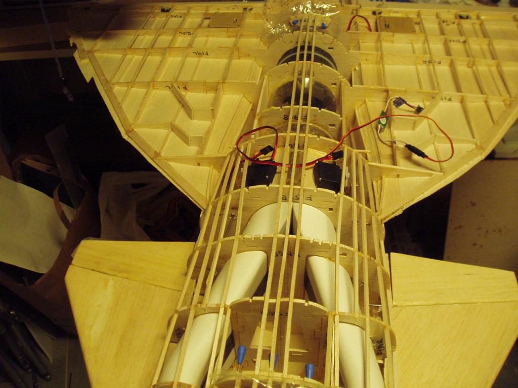

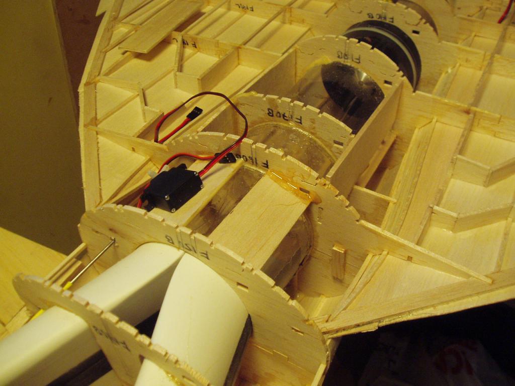

                        #86

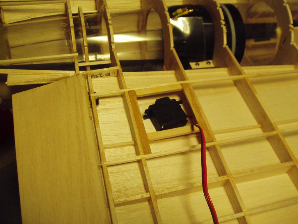

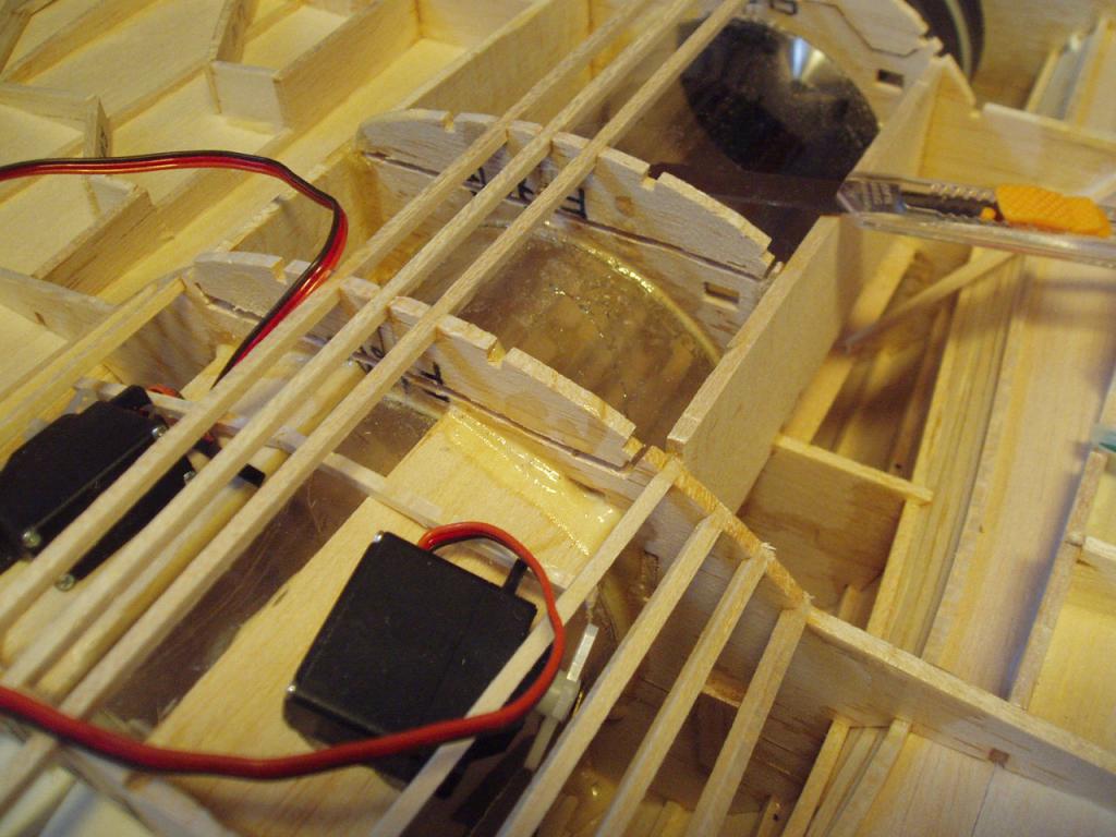

                        Lite uppdatering av bygget.
                        Servona till höjd och skev har jag valt att lägga i vingen,
                        enklare med servicen om man måste byta dom.

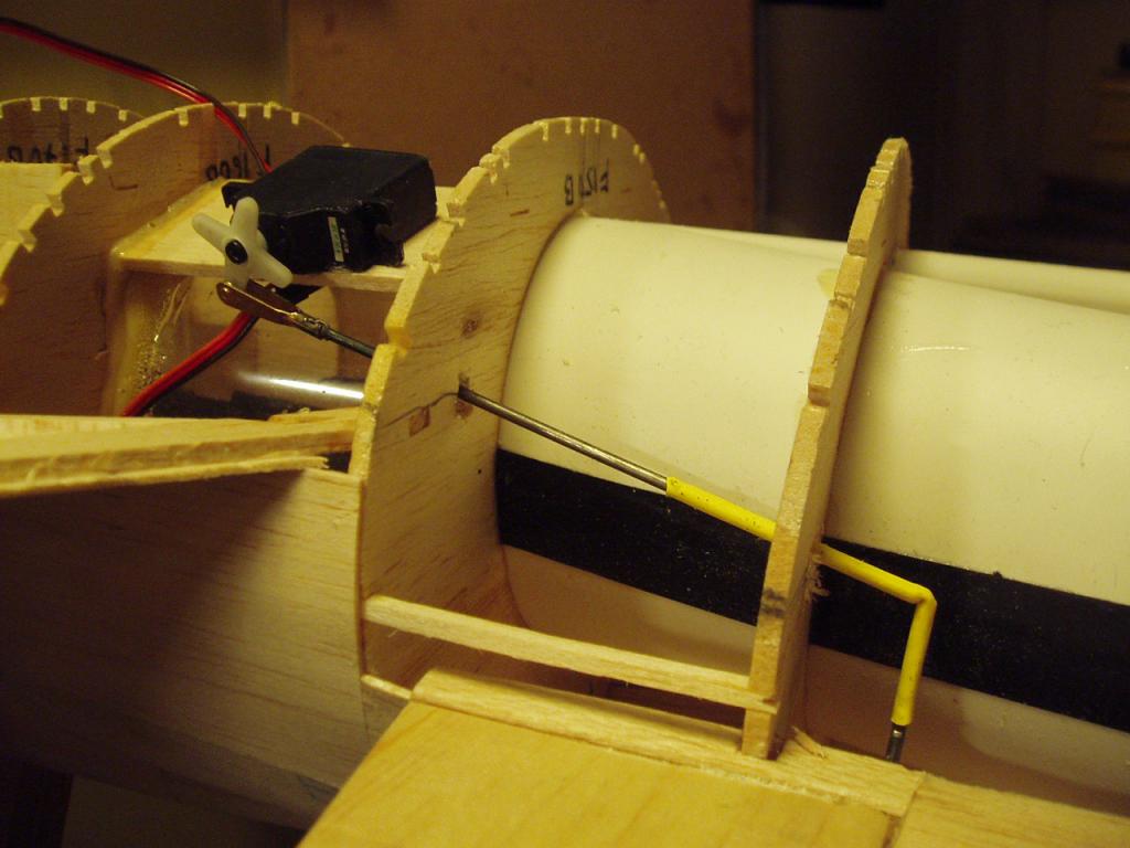

                        Linkaget till klaffarna är också på plats med sina servon.
                        Här gäller det att programmera radion rätt innan man sätter
                        igång , så att man inte drar sönder linkaget. Klaffarna skall ju
                        bara gå nedåt.
                        Ingemar

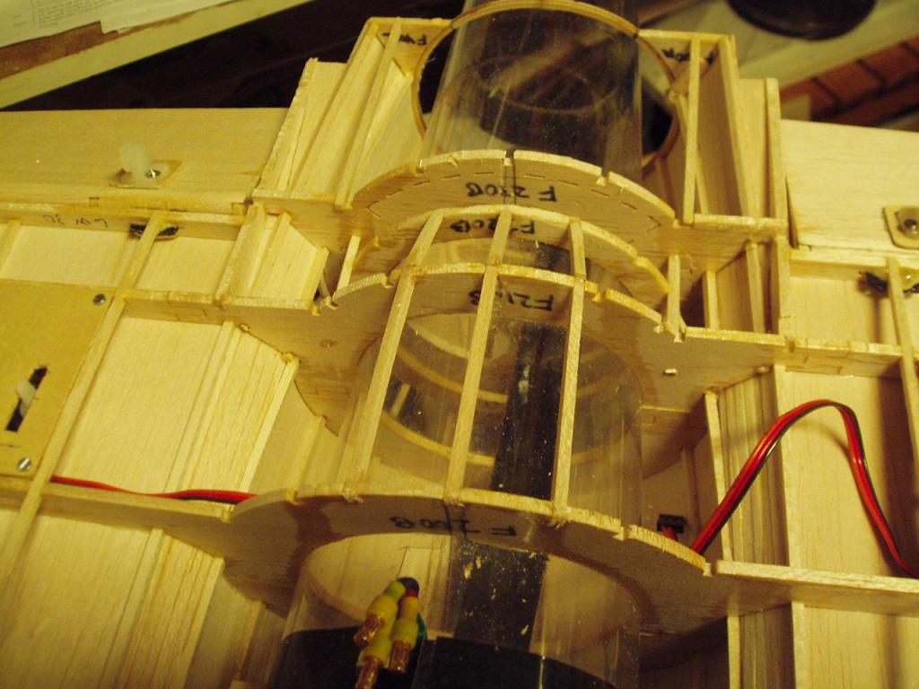

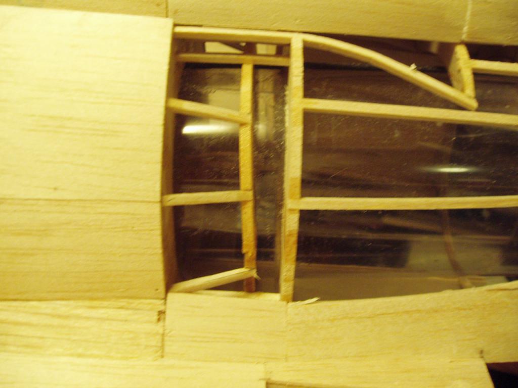

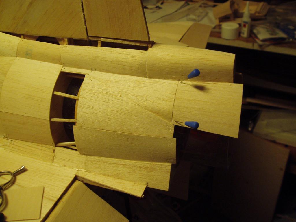

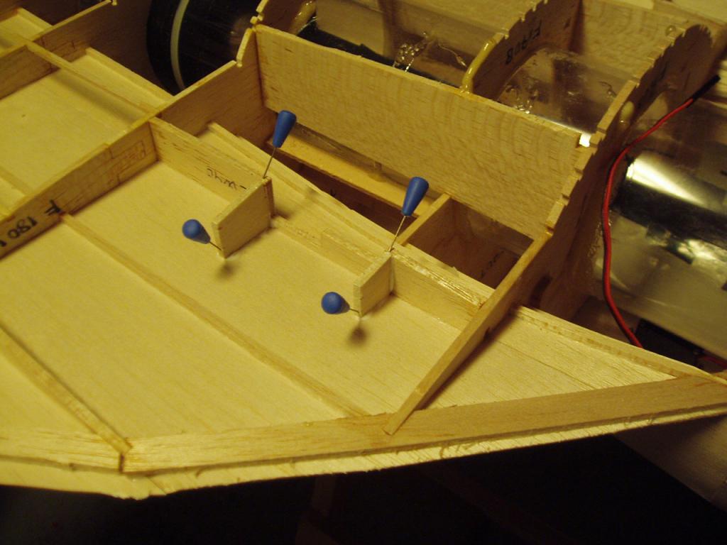

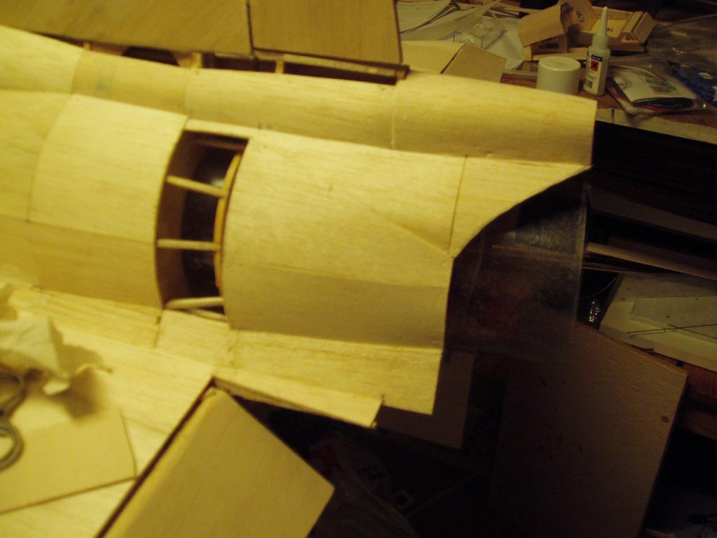

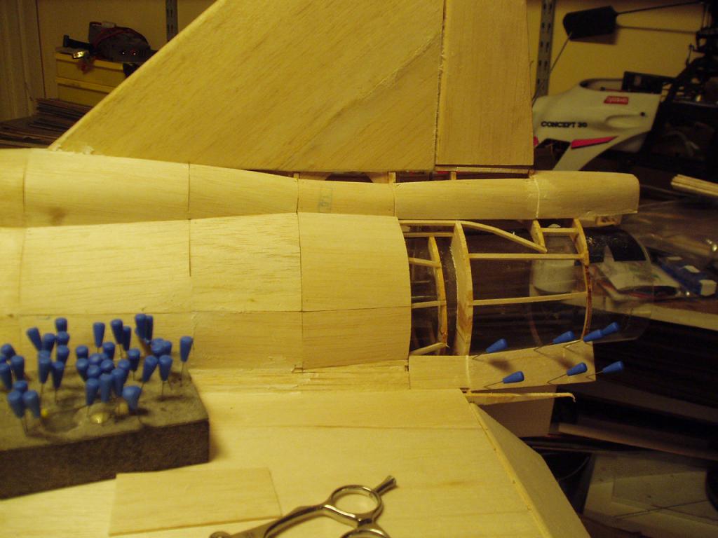

                                Lite nya bilder på bygget.
                                Det är mycke lister på undersidan också, och det
                                går inte så fort nu när man har en husrenovering på halsen.
                                Men ibland smiter jag ut i hobbyrummet och limmar.
                                Ingemar
