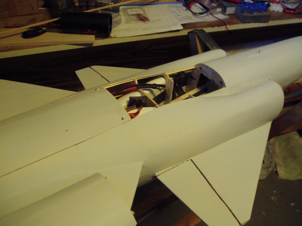

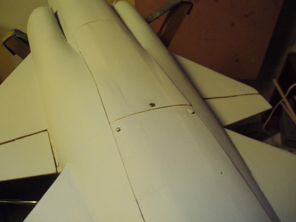

            Tack Marcus, det kommer en premiär och film. Jag har jobbat med inomhus flygetyg ett litet tag.
            Sedan går jag och väntar på att dom skall trimma upp motorn på mej det är ett ventilfel som skall
            fixas till. Så det är lite ovisst med premiären. Föresten har jag kapat luckan på undersidan, så nu har
            jag en liten lucka till batteriet och resten av luckan är fastskruvad

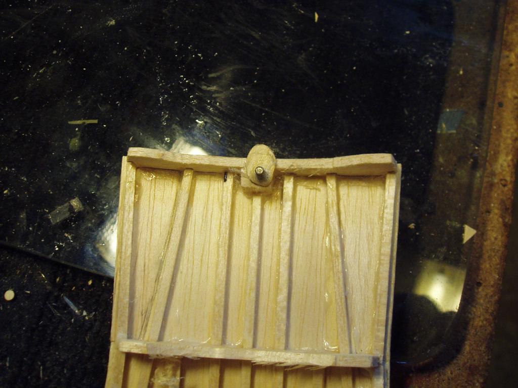

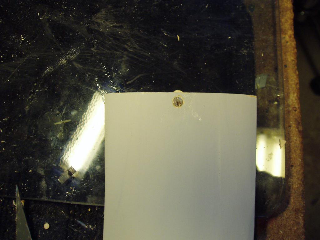

              I väntan på premiären kan jag visa modifieringen av serviceluckan.
              Jag delade av den, en del över batteriet och den andra delen skruvade
              jag fast. Det blir lite lättare med en liten lucka när man skall byta batteriet.
              Låset verkar funka bra, bara ett kvarts varv så är den låst
