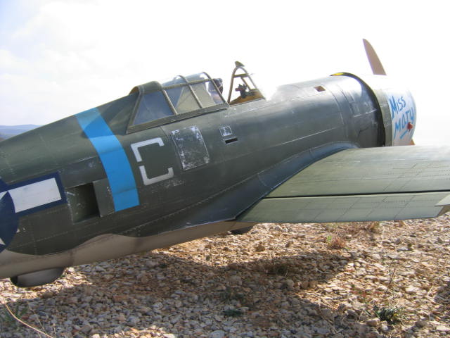

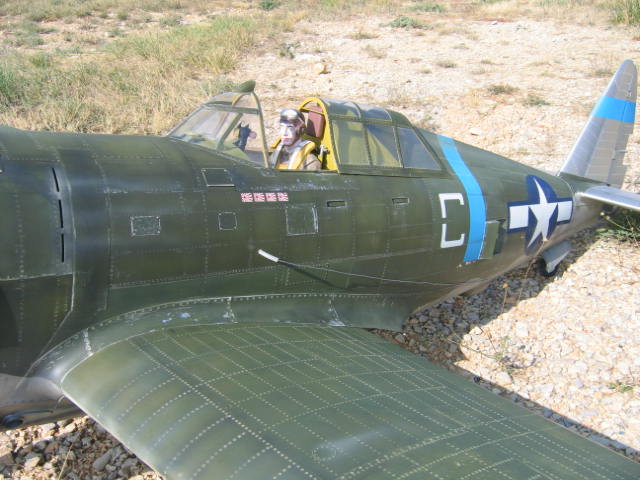

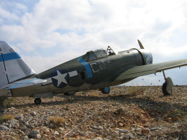

                          Några inspirationsbilder från RCSB?!:
                            #103
                            Grymm vädring
