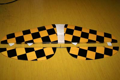

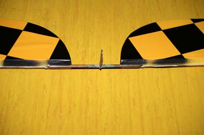

                  Har förberett stabben och höjdrodren genom inmätning och borttagning av nödvändig klädsel samt passat in Elevator Joinern. I nu läget är armen till stötsången borta.
                  Dremeln har fått jobba lite för att ge plats i skrovet åt Elevator Joinern.

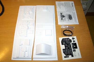

                  Tyvärr lite dålig bild på Top Flite´s cockpit kit. Blixten slår för hårt mot det vita. Bättre bilder kommer så snart delarna är utskurna/utklippta.

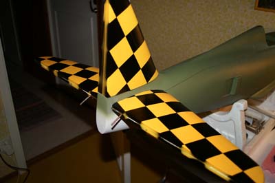

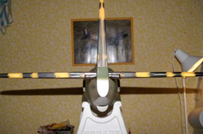

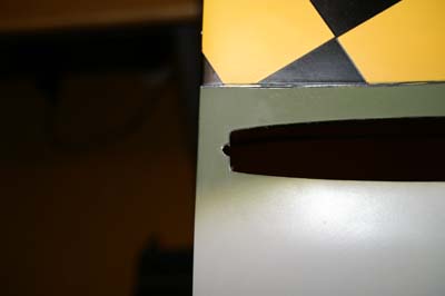

                    Då är stabben på plats.
                    Detta moment är bland de kinkigare på ARF modeller tycker jag. Blir lätt kladdigt. Tycker det är något enklare på en "riktig" modell då man många gånger/ofta monterar stabben innan fenan och kroppens ovansida.
                    Tycker aldrig att man kan mäta förmycket när man monterar stabben. Här vill jag inte att något går fel. Limmat med 30min Great Planes epoxy. Mätte kontinuerligt under härdtiden, samt att jag lirkade med elevatorjoinern så den inte skulle fastna av epoxy som alltid har en tendens att kladda en aning där det helst inte ska vara.
                    Stabben sitter som den ska och joinern löper lätt.

                        Ser bra ut Ompa!
                        Gillar inte heller epoxi när stabben ska limmas. På Spitfiren använde jag tjock CA och väldigt smal spets på flaskan. Jag hade också fördelen att jag tagit upp hål för sporrhjulet, kom åt att pyttsa på lim från insidan också!
                        Tråkigt att du inte fick elevator joinern att funka som tänkt, men en stötstång är bättre än två. Tycker jag iaf!
                          #57
                          Så här dagen efter stabbe montaget känner jag mig väldigt nöjd.
                          Såg på din tråd Christer att Bokis tippsade dig om ca, men jag hadde bara tunn och medium ca hemma, ville då inte chansa.
                          Men som sagt så blev resultatet bra och jag känner mig nöjd. Det lilla kladd som blev gick smidigt att ta bort med lite förtunning på en trasa och nu så syns ingenting PDT_Armataz_02_02

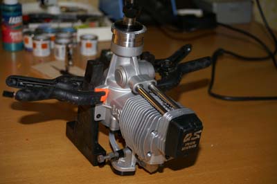

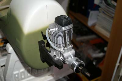

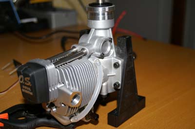

                            Då har motorn kommit på plats.
                            Först så mättes motorn i på motorbockarna, 140mm från brandvägg till anliggningsytan för propellern på medbringaren.
                            Monterat och klart på modellen.
                            Motorn är en OS 120III Surpas med pump.
