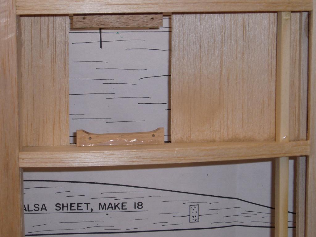

    Har kommit vidare på C3:an.

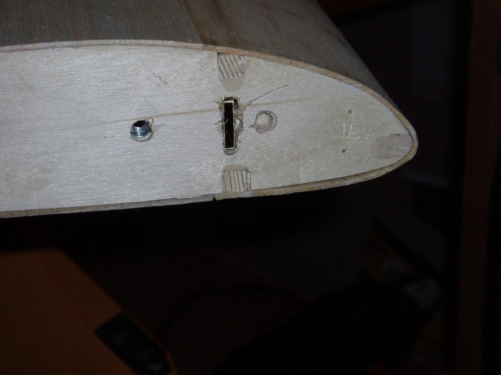

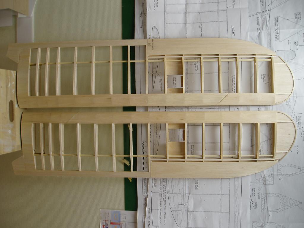

    Sedan sist har jag plankat torrisionsnäsan, gjorde likadant den här gången också, vitlim och strykjärn och det fungerar utmärkt. På en av bilderna ser ni hur jag kommit runt vingnosen.
    Har också limmat Capstripsen.

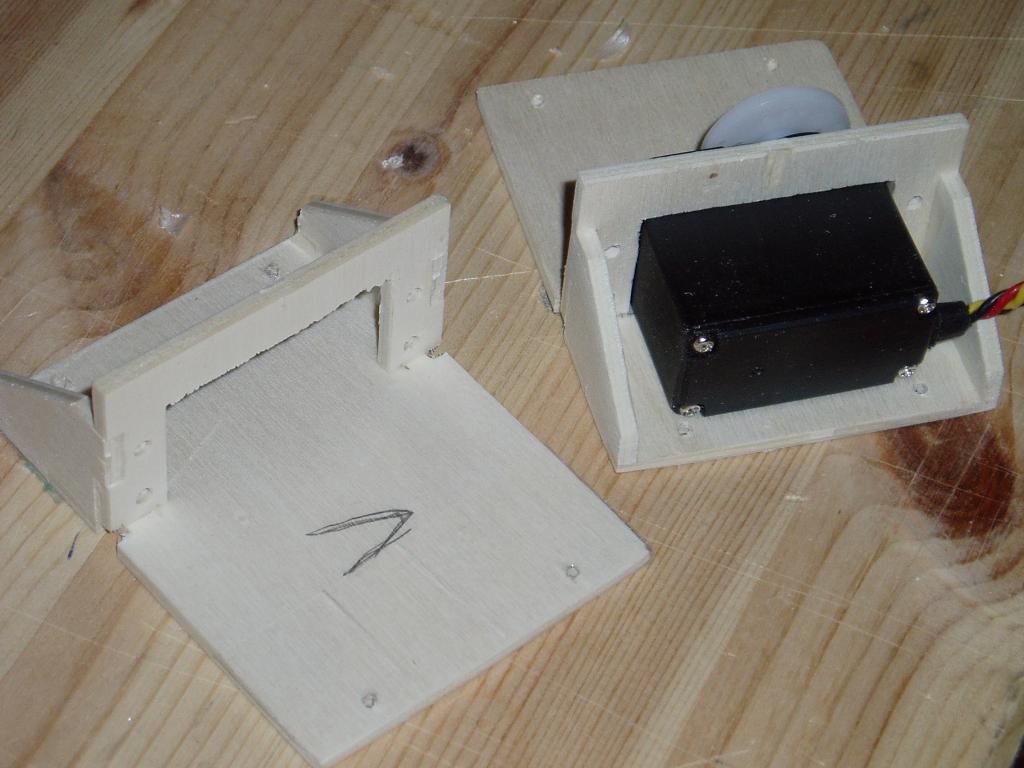

    Fräste också ut materialet för att limma ihop servofästen för skevrodren.
    Har också limmat servobrunnar i vingen.
    Nästa steg blir att såga ut skevrodren ur vingarna.

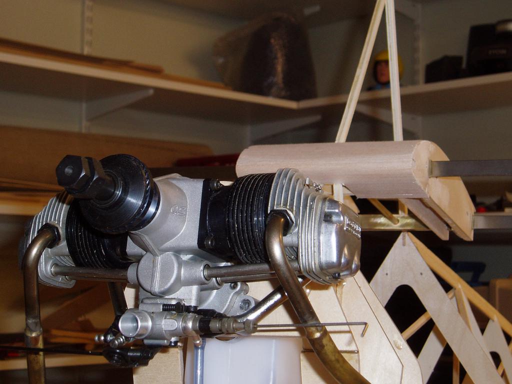

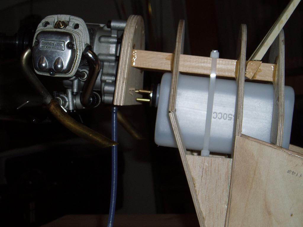

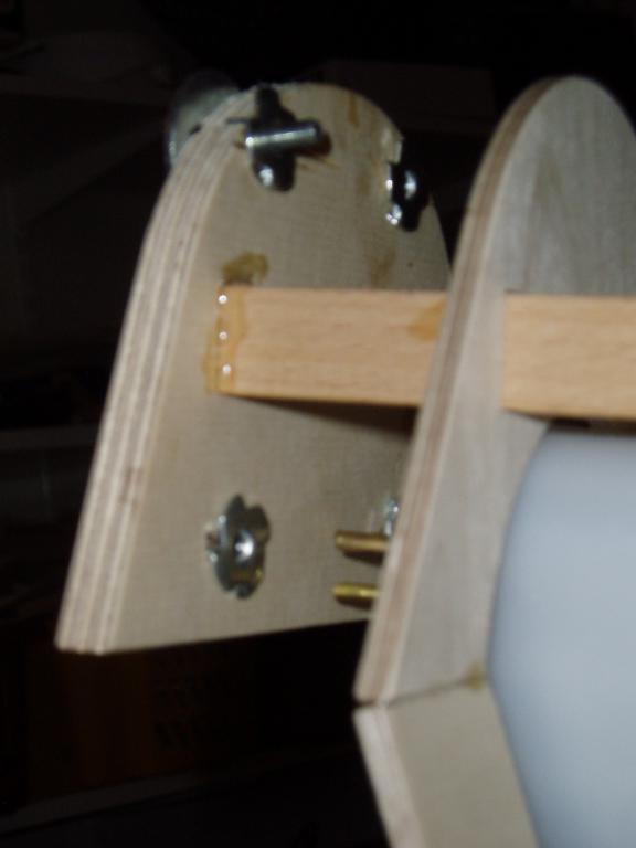

                                Har fått hem lite prylar till bygget, bla. en tank som jag provmonterat för att komma vidare i bygget, har också gjort en provmontering av motorn för att se hur det stämmer med tankens nivå i förhållande till förgasaren. Har också dragit fast inslagsmuttrarna till motorfästen.

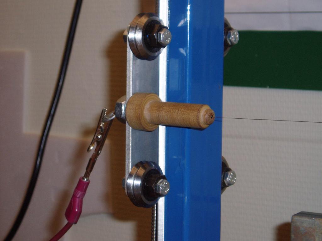

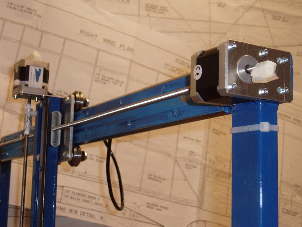

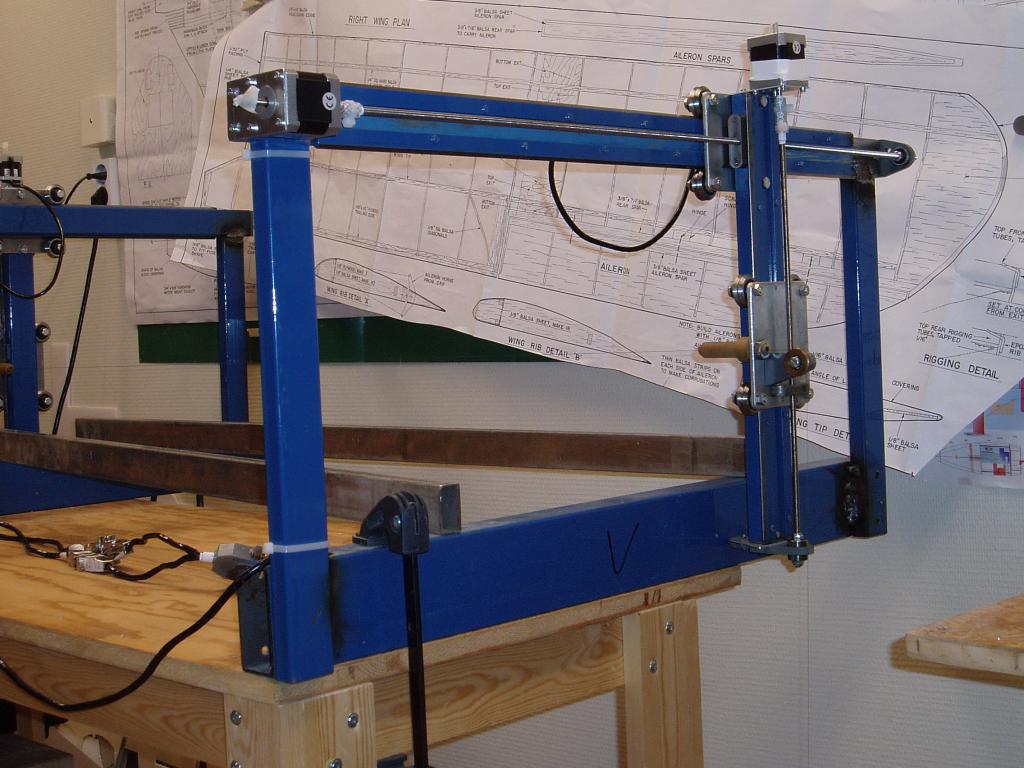

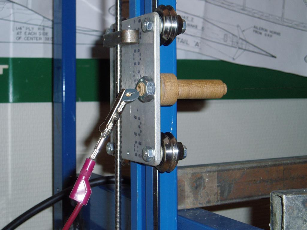

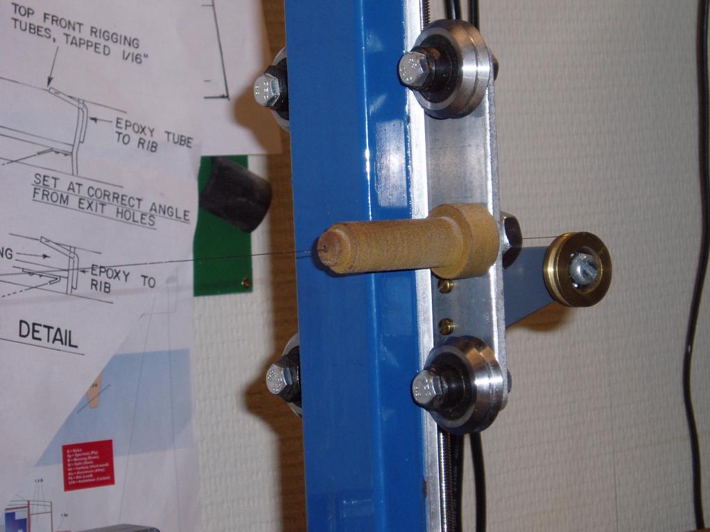

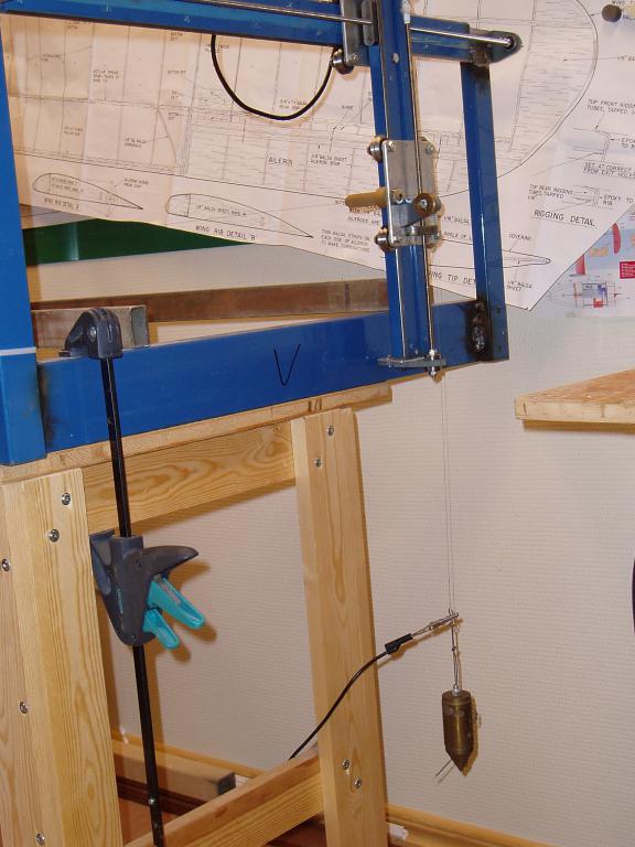

                                Paralellt med bygget av C3:an har jag byggt ihop en foamskärare som jag håller på att trimma in. Måste få till en bättre koppling mellan stegmotor och skruv, jag får se om det blir någon svarvning idag.
