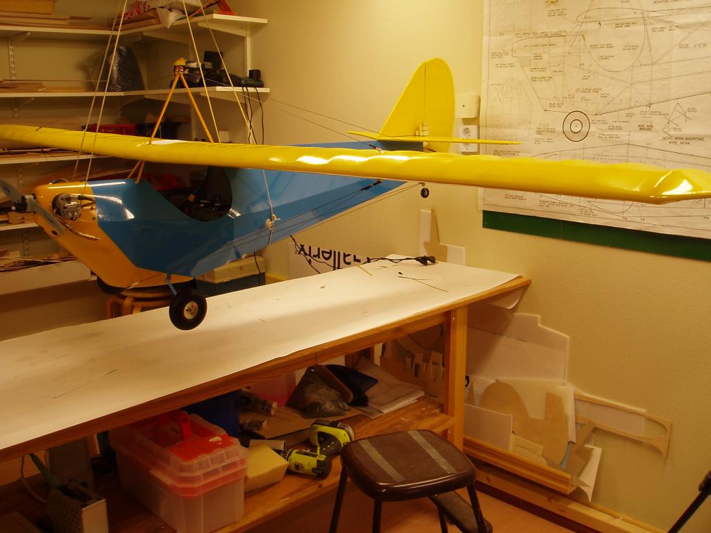

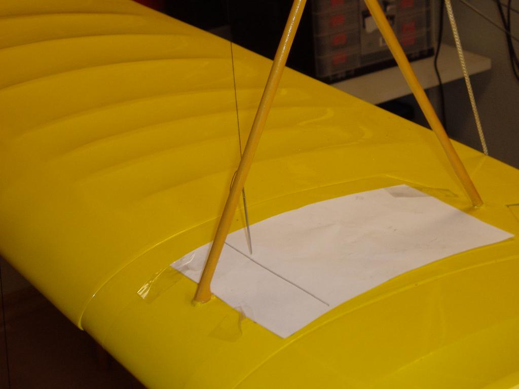

                    Har nu kommit så långt att jag har monterat vajerstagen.
                    Passade på att hänga upp modellen i taket för att väga av tyngdpunkten när vingarna ändå var monterade. Överkanten på bakkroppen är i det här fallet 0-linjen eller datumlinjen som det också heter, det betyder att stabben är monterad utefter övre kanten av kroppen och har 0 grader medans vingen har ca 2 graders anfallsvinkel.
                    Övre kanten av kroppen har jag då lagt i våg med hjälp av ett lazerpass, det betyder att om allt stämmer så bör det bli den attityd som modellen kommer att ha mot horrisonten, dvs vågrätt vid marsfart. Klicka på bilden för större version
Namn: P4050031.jpg
Visningar: 2
Storlek: 87,9 KB

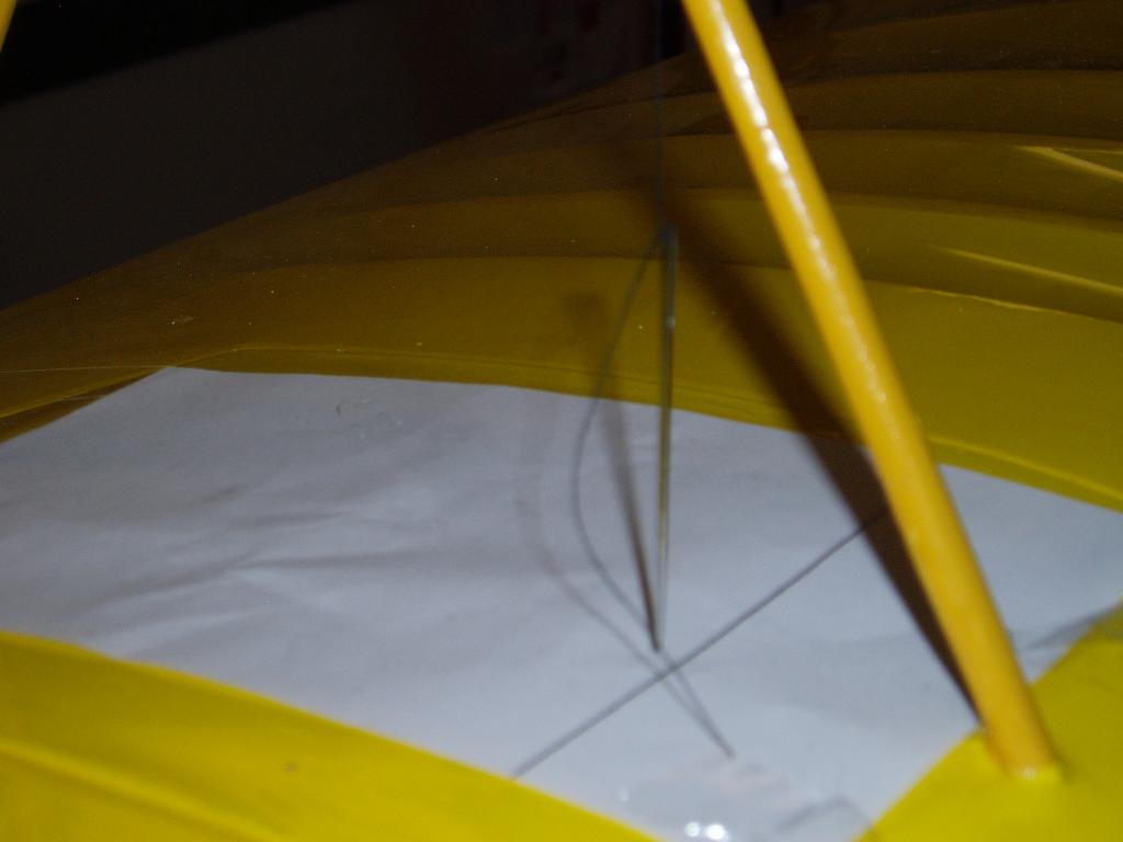

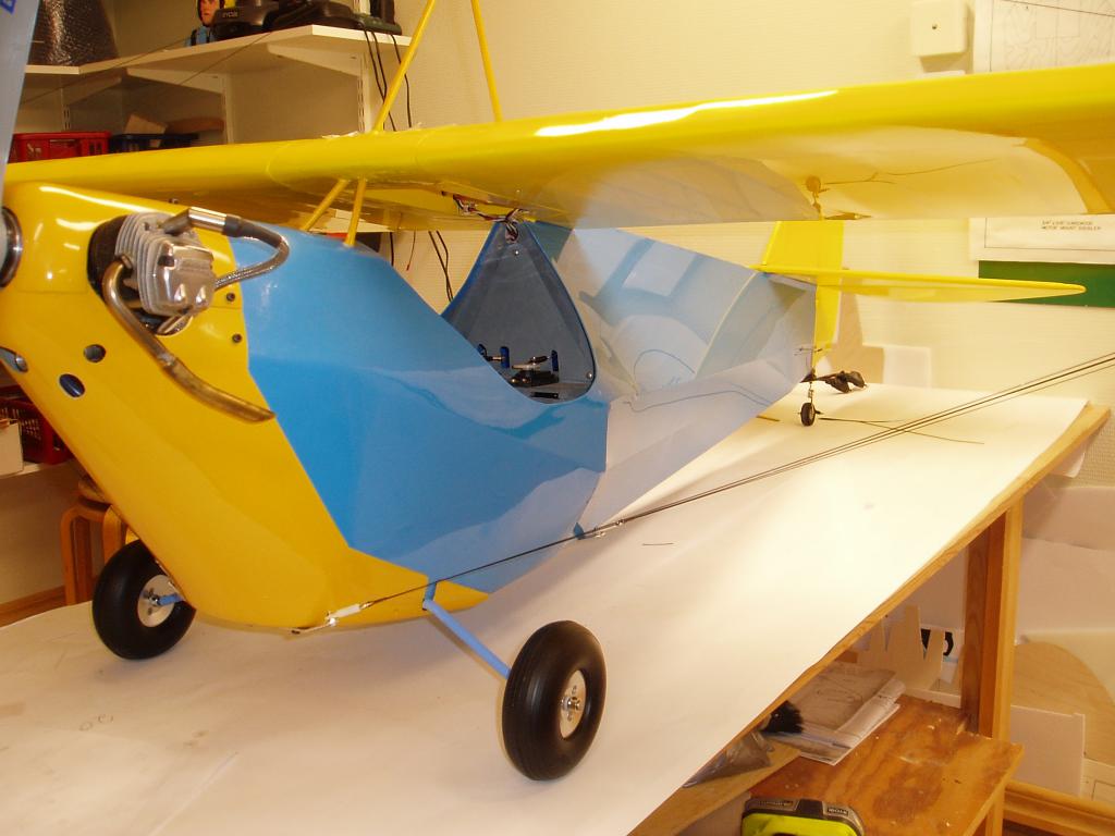

                    Här ligger nu tyngdpunkten enligt nålen/lodet det bör motsvara ca 25% av vingens korda, men tyvärr så blev jag tvungen att barlasta längs bak med 70 gram, men ser det inte som någon katastrof då totalvikten på modellen blev 5285 gram och resulterade i en vingbelastning på 65g/dm2.Klicka på bilden för större version
Namn: P4050032.jpg
Visningar: 2
Storlek: 42,9 KB
ID: 495279 Klicka på bilden för större version
Namn: P4050034.jpg
Visningar: 2
Storlek: 41,8 KB

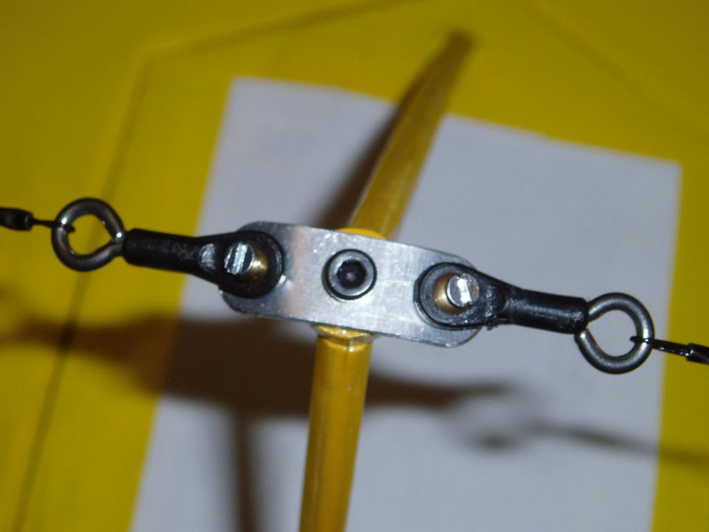

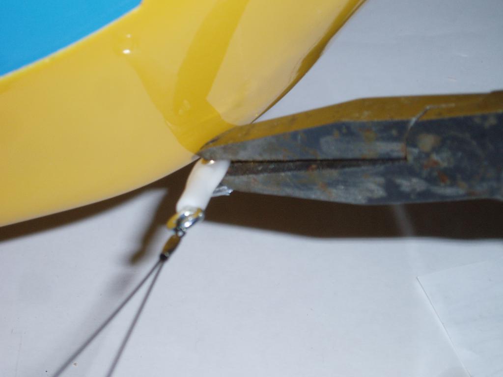

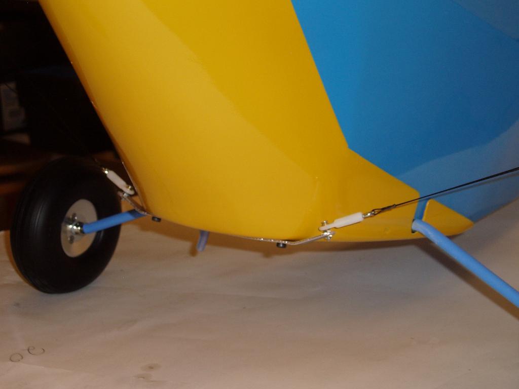

                    Här ser du spänntornet och min tanke hur jag tänkt att det lätt skall gå att montera/demontera stagningen med kullinkar.Klicka på bilden för större version
Namn: P4050043.jpg
Storlek: 46,1 KB
                    Främre stagfästet med samma idé med kullink
Namn: P4050044.jpg
Storlek: 73,8 KB
ID: 495282 Klicka på bilden för större version

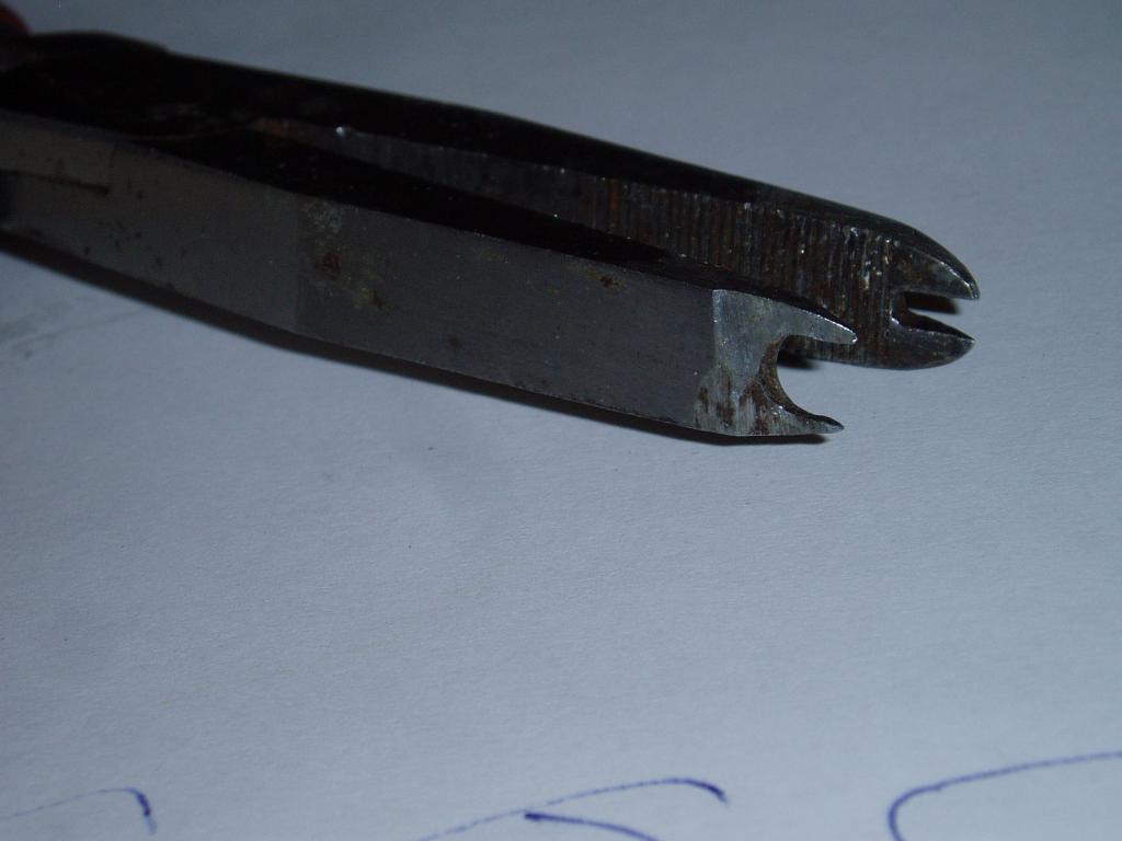

                    En plattång som jag modifierade för ett antal år sedan för att lätt kunna demontera/montera kullinkar
Namn: P4050046.jpg
Storlek: 50,6 KB
