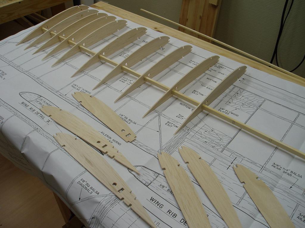

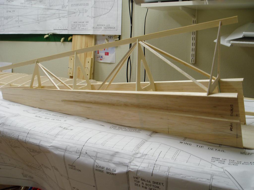

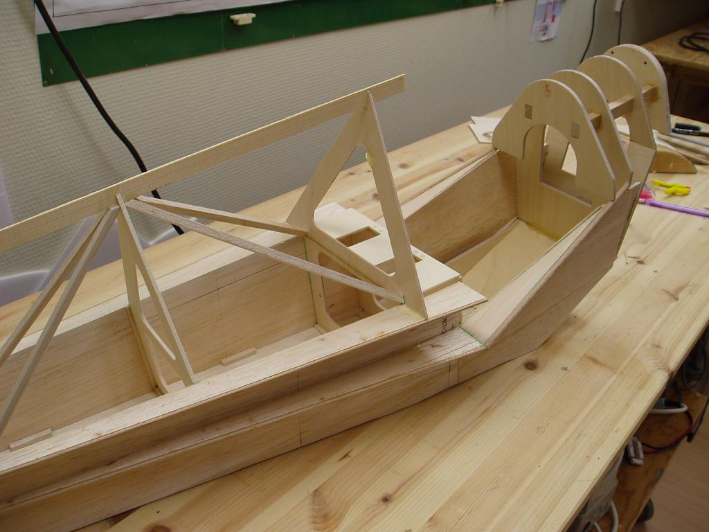

    Jag har fräst ut de flesta detaljerna i min CNC-fräs och börjat att limma.
    Kropp.
    Denna version av bakkroppsbygge har jag inte varit med om tidigare men det ser ut som om den skulle bli lätt.

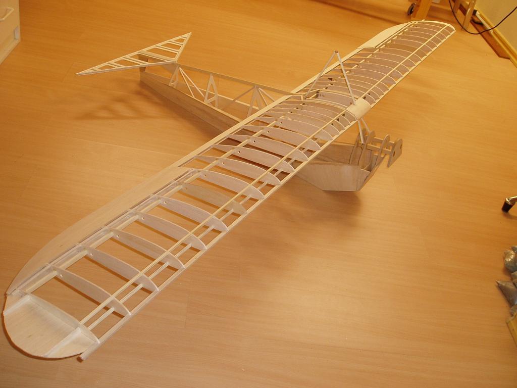

    Vinge.
    Spryglarna skall träs upp på den bakre balken, jag har ändrat lite i framkanten. Gör som jag gjorde med Dart Kitten, limmar in en list i framkanten på spryglarna för att sedan kunna böja torrisionsnäsan runt framkanten.

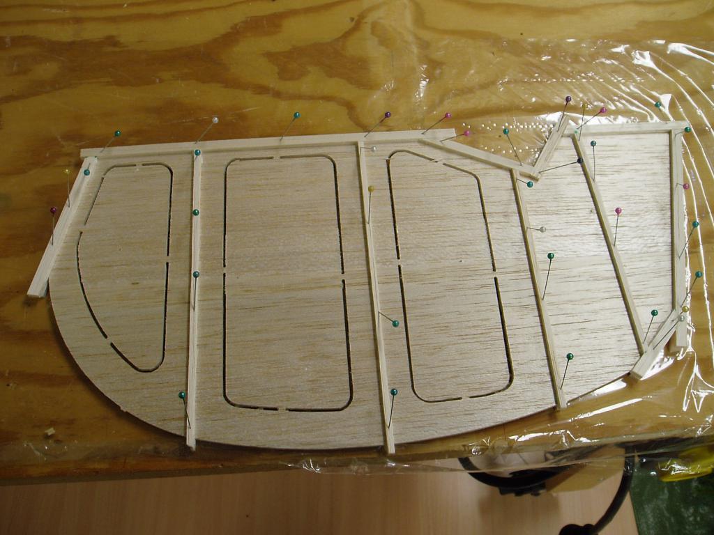

    Stabbe, fena och sidoroder är också på börjat, man limmar lister på hoplimmade flak som frästes till ytornas form.
    Flaken skulle egentligen vara av 1,5 mm flak men jag tyckte att ytorna blev så tunna, (7,5mm) så jag ökade tjockleken till 3mm och fräste ur lätthål istället, resultatet blir då att ytorna blir 9mm. Man limmar alltså 3x3 mm lister på bägge sidor.

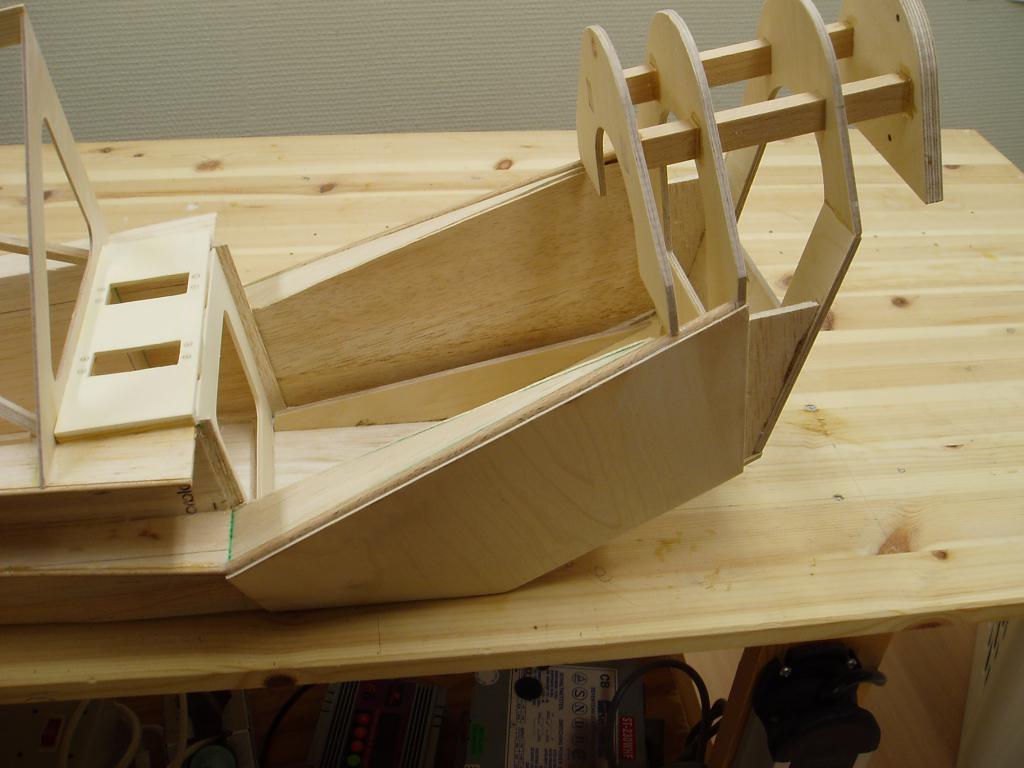

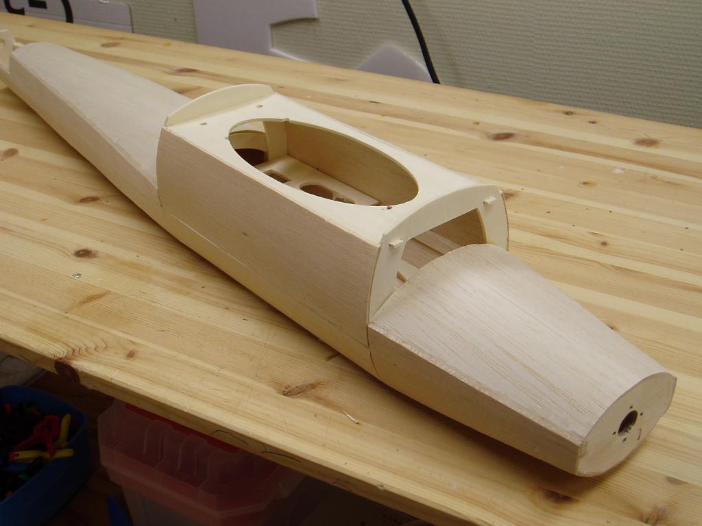

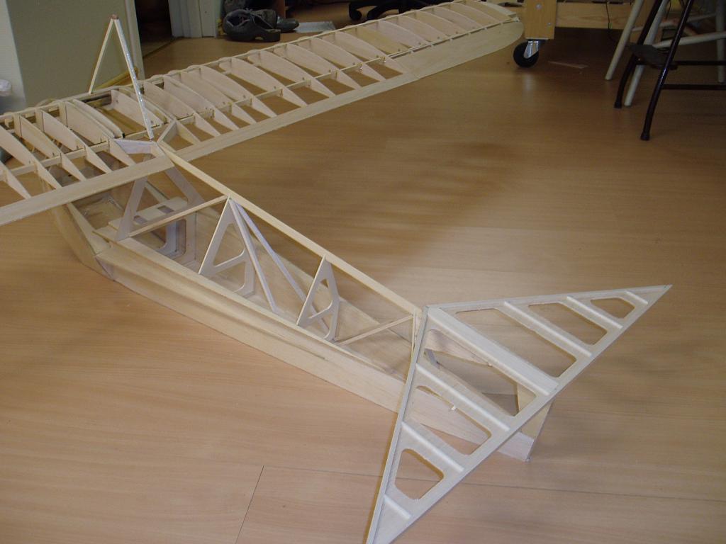

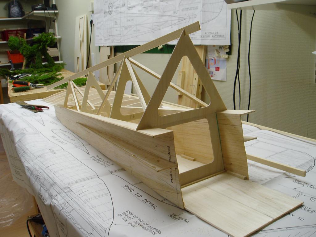

        Det går framåt men sakta sakta, kan i allafall göra en liten uppdatering.
        Som jag nämt tidigare så är det en märklig konstruktion av kroppen och dessutom en mycket svårtolkad ritning, det innebär att man måste hitta på egna konstruktioner och ideér.
Namn: PC150101.jpg
Storlek: 85,2 KB
Namn: PC150102.jpg
Storlek: 88,0 KB

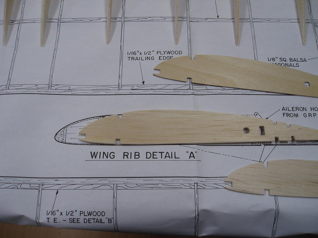

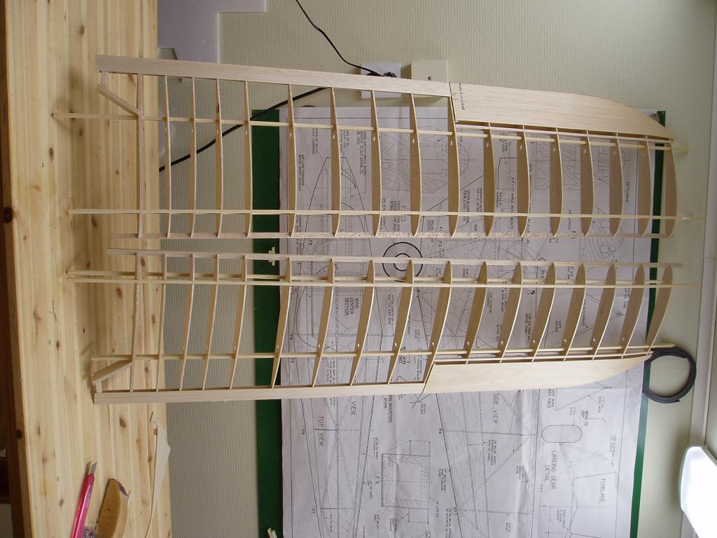

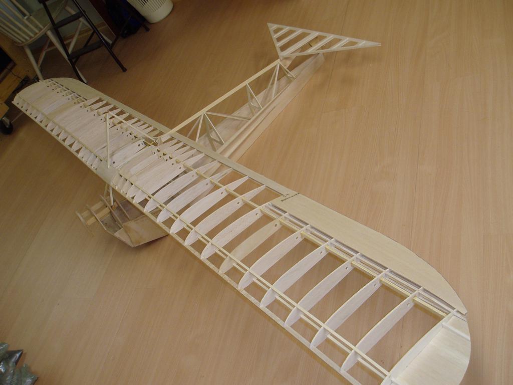

        Har också hunnit en bit på vingarna, där har jag också gjort lite omkonstruktion, gillar liksom inte tänket hos konstruktören.
Namn: PC150103.jpg
Storlek: 108,4 KB

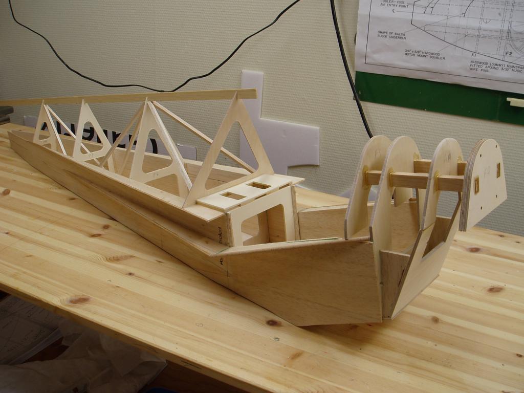

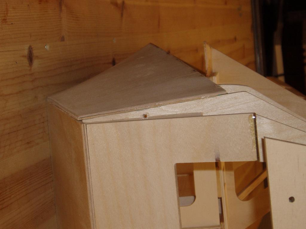

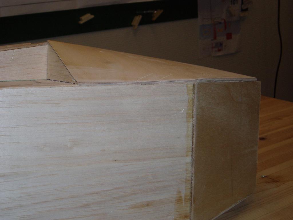

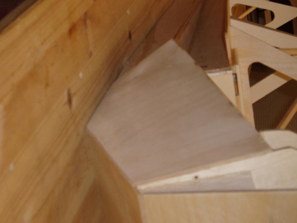

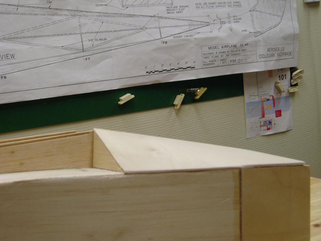

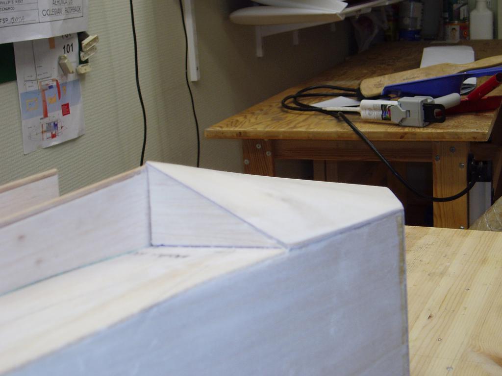

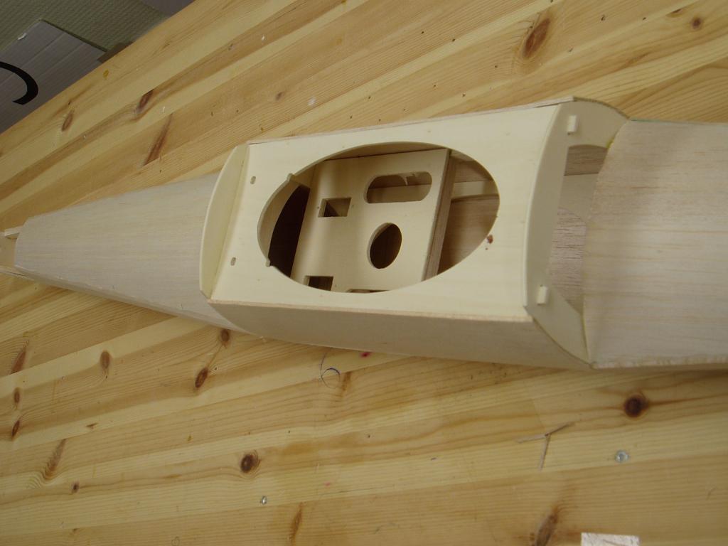

                        Måste få skriva om vitlim och strykjärnets förträfflighet igen.
                        Hade lite problem när jag skulle limma fast 1,5mm plywood på kroppssidan, plywooden skulle både vridas och böjas och jag såg ingen möjlighet att fixera plywooden medans limmet torkade.
                        Och då måste jag naturligtvis prova med vitlim och strykjärn. Applicerade lim på båda limytorna utefter kanterna där plywooden skulle limmas fast. Lät det torka över natten och tog sedan ett hett strykjärn, lade plywooden på plats och strök fast med strykjärnet......5 minuter senare satt båda sidorna på plats utan att behöva fixera med nåt annat hjälpmedel än handen
                        Kanske lite svårt att se på bilderna.

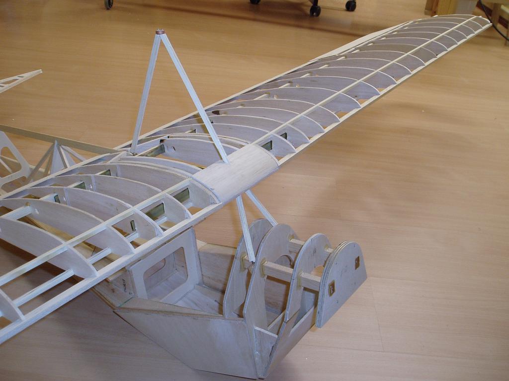

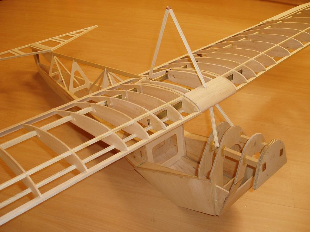

                            Här går det sakta, precis som jag lovade i början.
                            Har bråkat med vinginfästningen, jag kom inte överens med konstruktören och den så kallade ritningen.
                            Tror i allafall att jag löst problemet så att det är godtagbart för min del.
                            Har precis limmat in infästningen i vingen och gjort ett enkelt provmontage för att göra en bedömning om det kommer att fungera.
