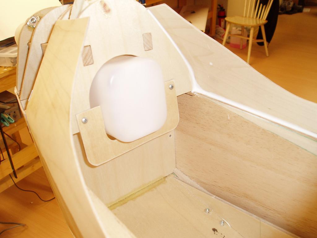

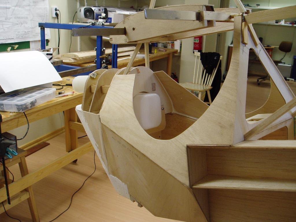

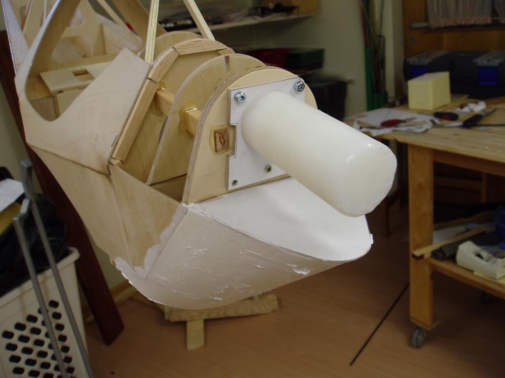

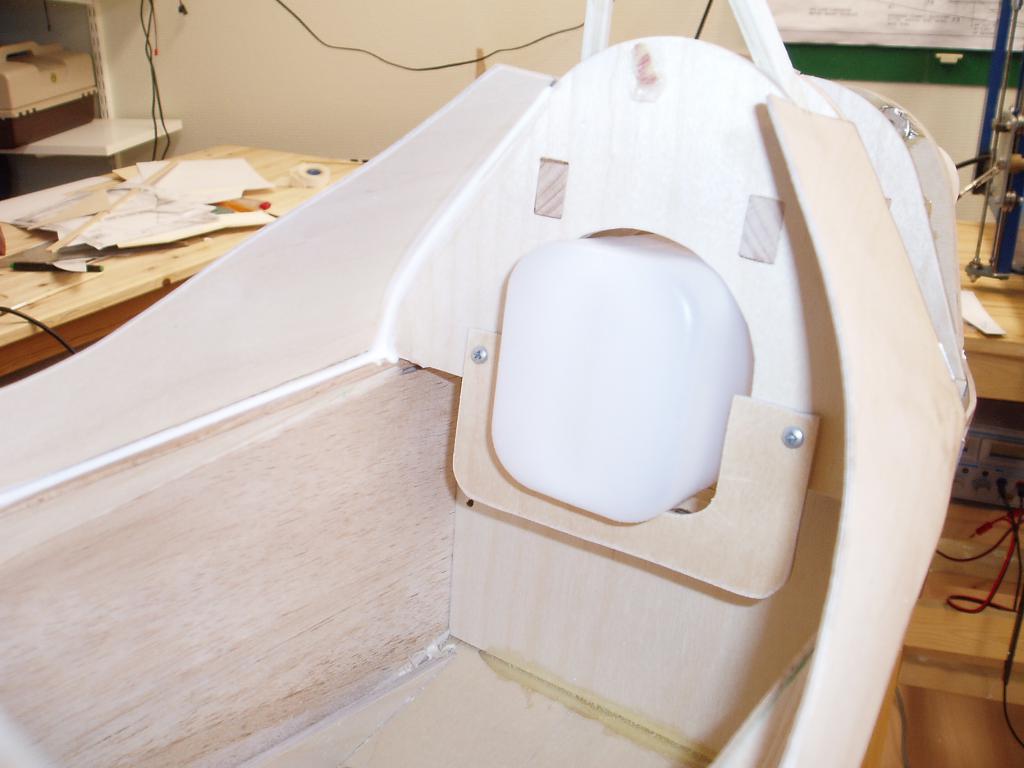

    Dags för en liten uppdatering.
    Har lyckats med att planka lite pywood över sittbrunnen, var lite knepigt men med hjälp av strykjärnet så funkade det.

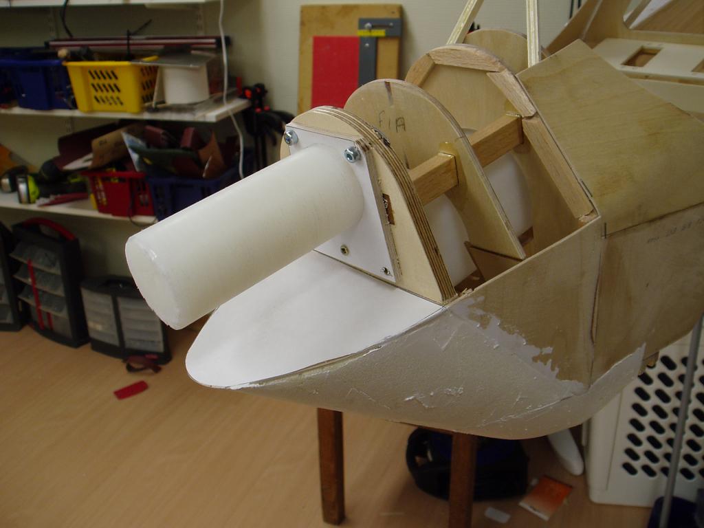

    Har också format till under/fronten med polyuretanskum för att gjuta en front/kåpa.
    Den plaststav som är monterad där motorn skall placeras är till för att jag skall bygga upp en form runt den med polyuretan för den övre kåpan.
    För övrigt så är ritningen riktigt dålig, kan inte tro att konstruktören själv har byggt någon modell efter den, det mesta måste man konstruera själv efter att problemen dyker upp.

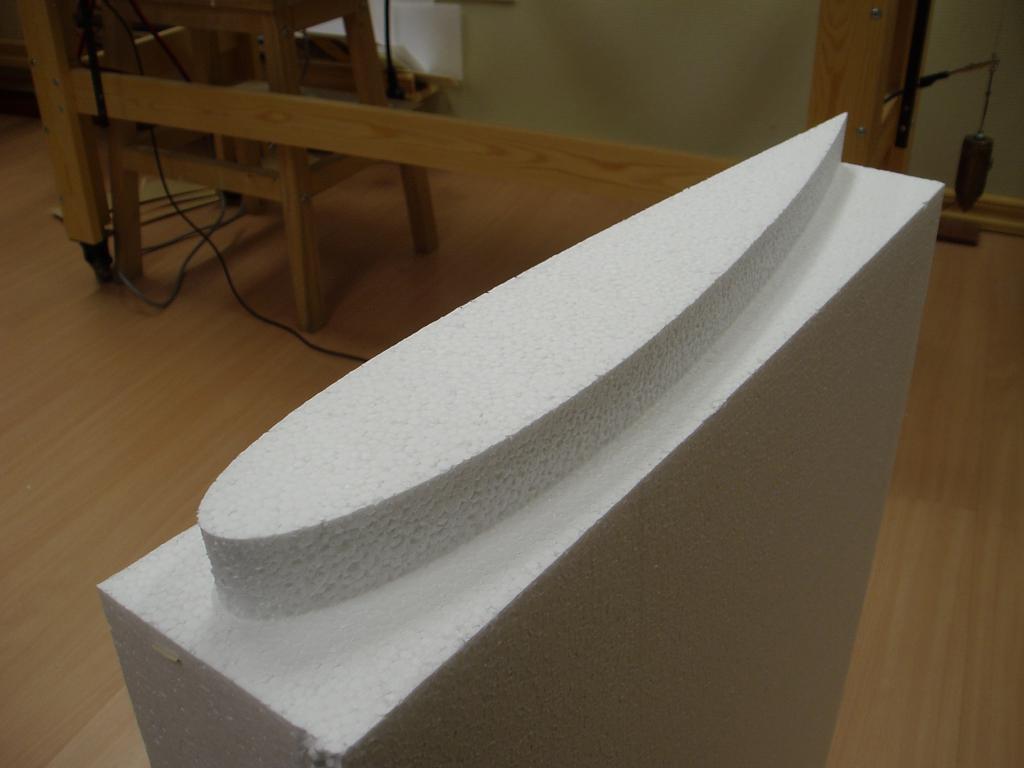

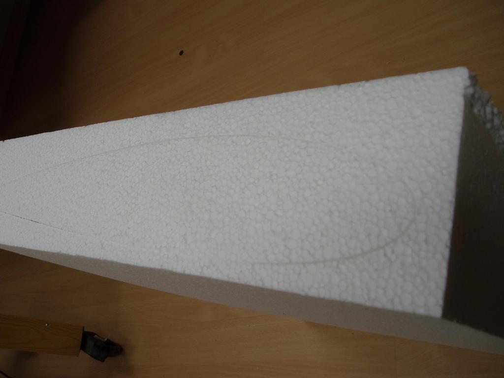

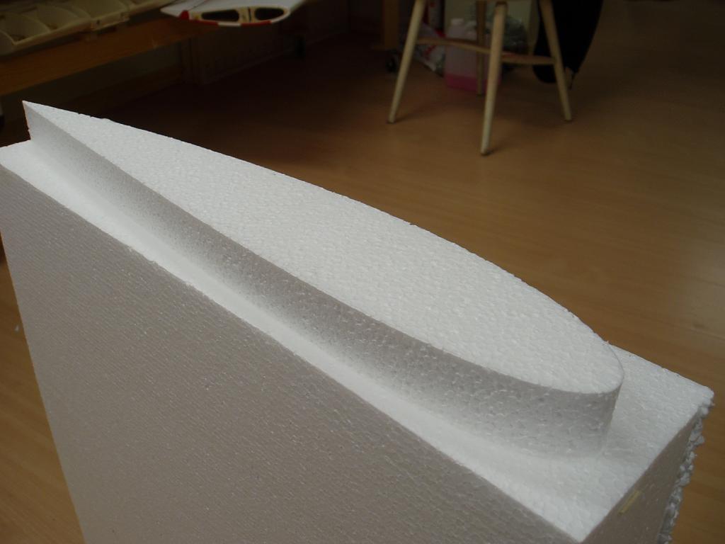

    Har också gjort en första provskärning i foamskäraren. Resultatet är jag absolut nöjd med.
    Har sett lite diskussioner här på nätet om temperatur på tråden ock skärhastighet. Jag är av den meningen att tråden bör vara så sval som möjlig och anpassa hastigheten därefter, allt därför att få så lite "ankstjärtar" som möjligt i ändarna på vingkärnan.
    I det här fallet tog skärningen ca 50 minuter med en skärhastighet av 35mm/min.

    Vad tycker ni om det spår som blir efter tråden, inte speciellt stort.. eller?

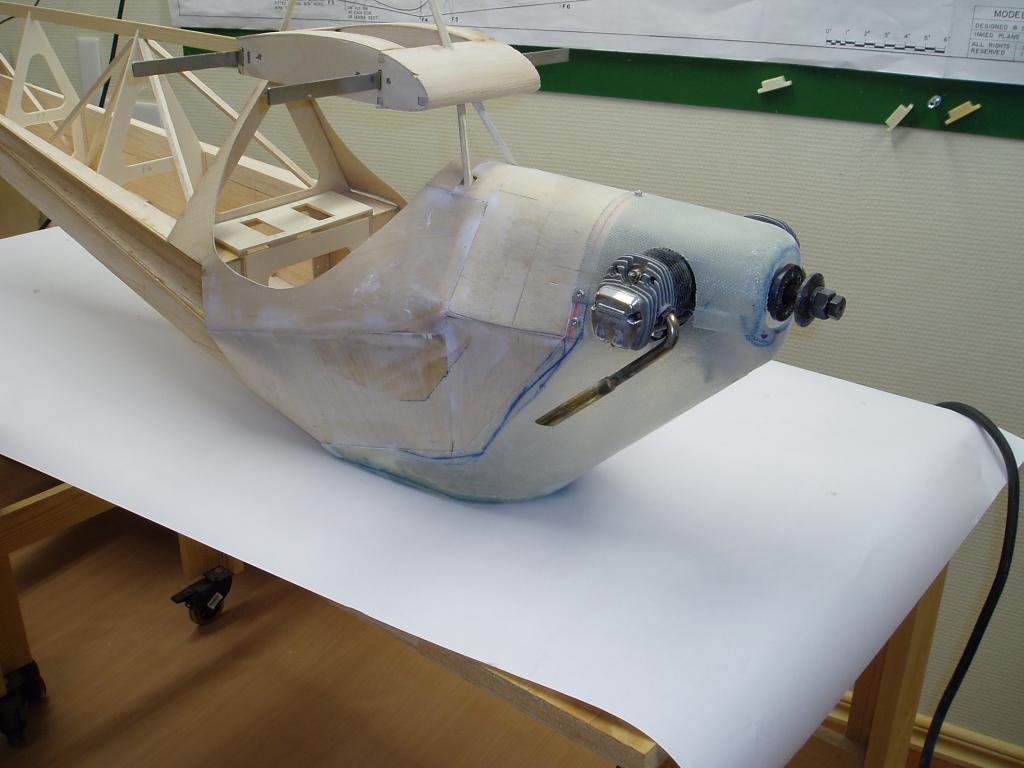

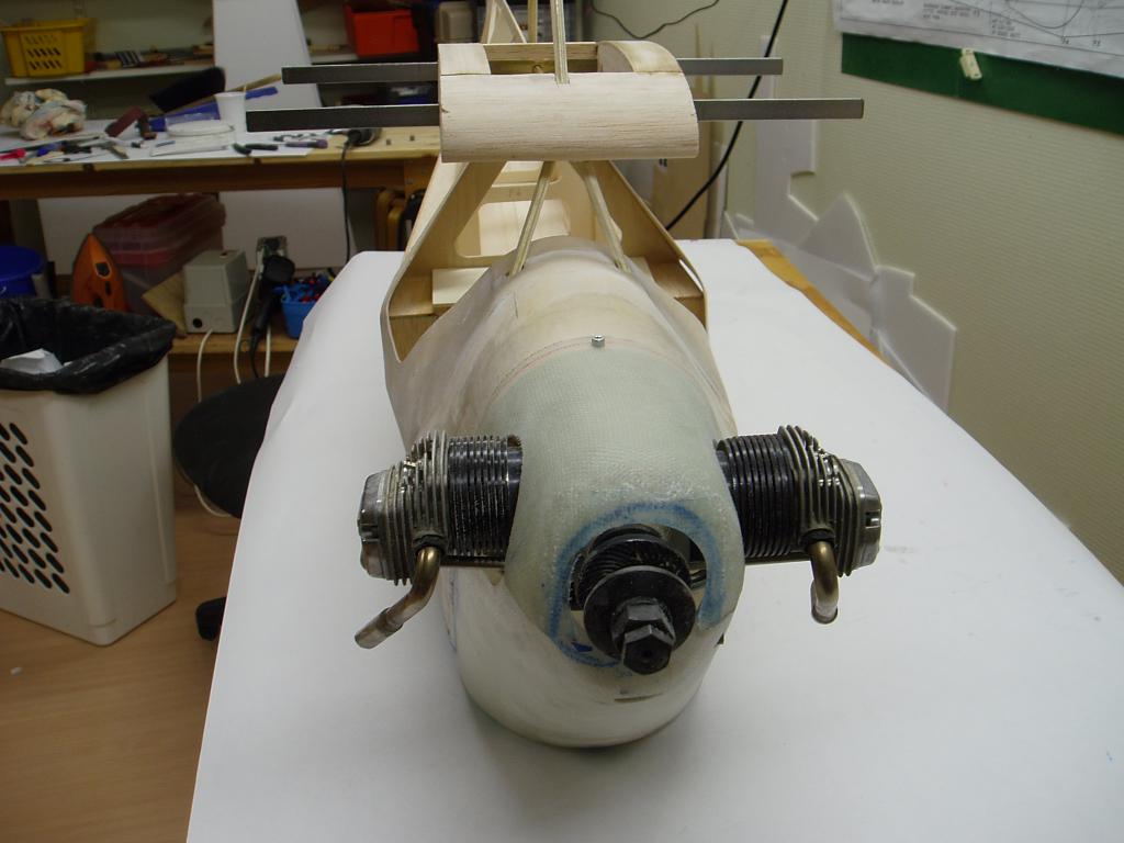

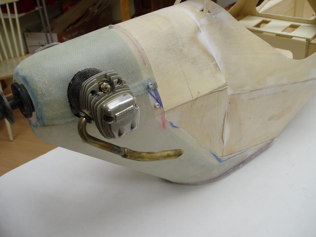

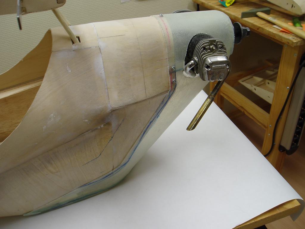

                          Har nu plastad frontkåpor, det blev tre stycken. Har också anpassat kåporna till motorn, nu är det bara att spackla och slipa kåporna innan målning men det blir en senare fråga.

                            #43
                            Jädrar vad tjusigt det blev:applouse:
                            Du behöver nog inte vara orolig för kylningen av cylindrarna...:sarcastic:
                              #44
                              Perfekt!
                              Ser fram emot det slutliga resultatet...
