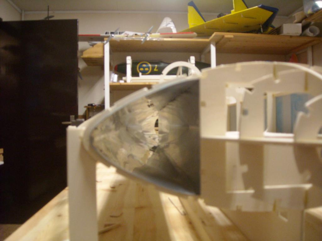

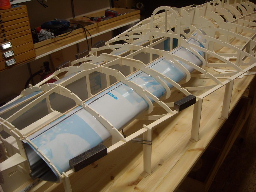

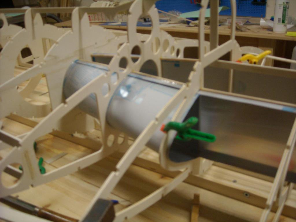

                  #53

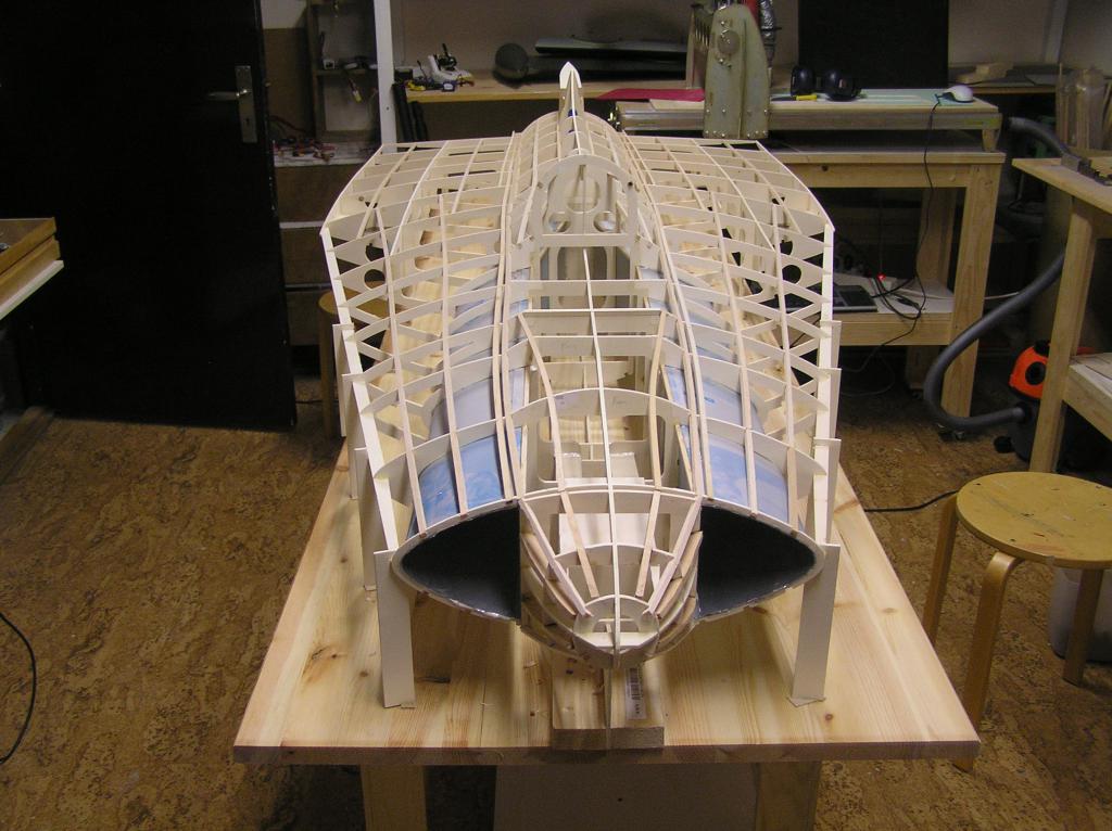

                  Det tog en stund att rikta upp skelettet och att fixera det mot byggborde,t men det blev stumt och bra tycker jag
Namn: DSCN0199.jpg
Storlek: 75,1 KB

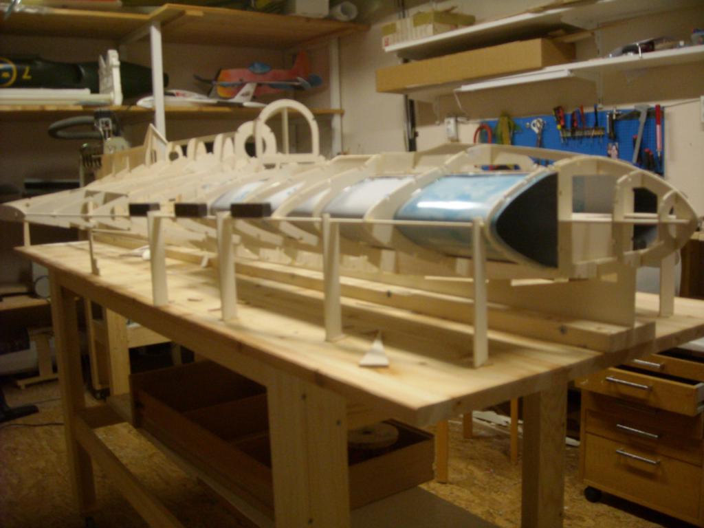

                  Insugsduckten gör jag av 0,25 mm tryckplåtar från ett tidningstryckeri
Namn: DSCN0200.jpg
Storlek: 69,3 KB

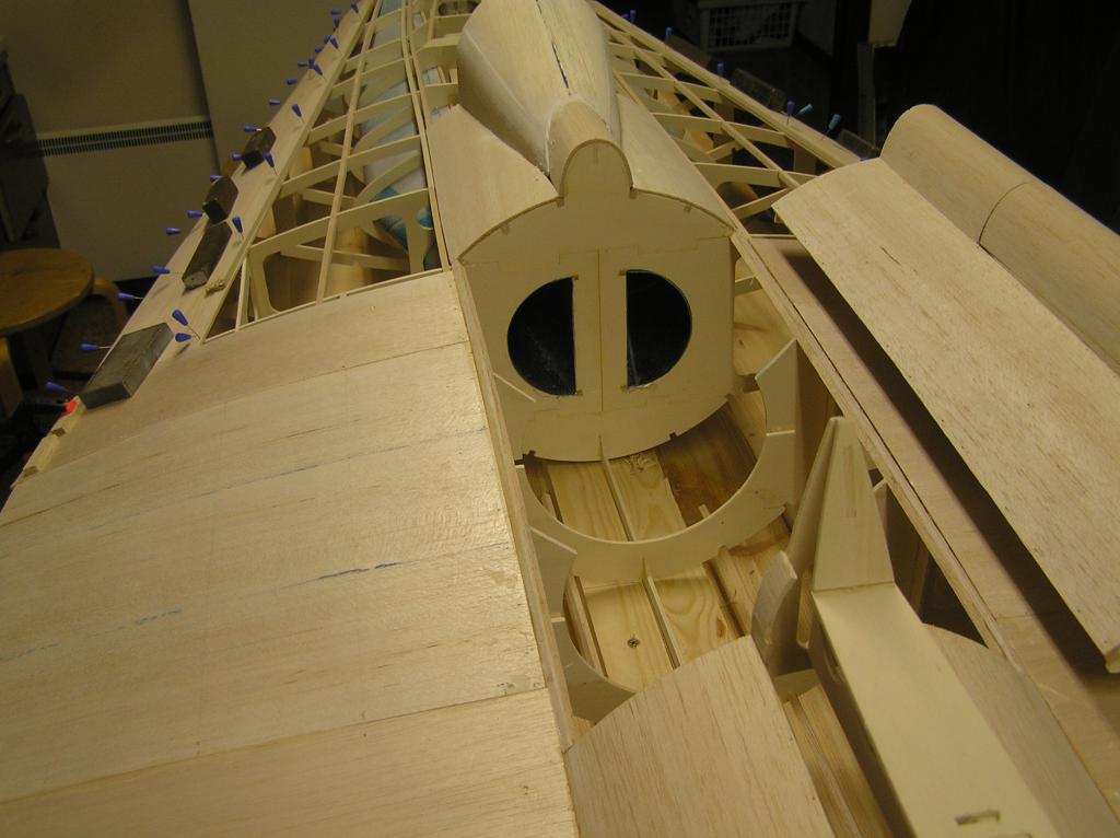

                  lite pyssel var det men helt OK till slut
Namn: DSCN0203.jpg
Storlek: 61,7 KB
                  Ursäkta för den dåliga bildkvaliten, jag ska ta en annan kamera i fortsättningen om jag kan hitta laddaren Klicka på bilden för större version

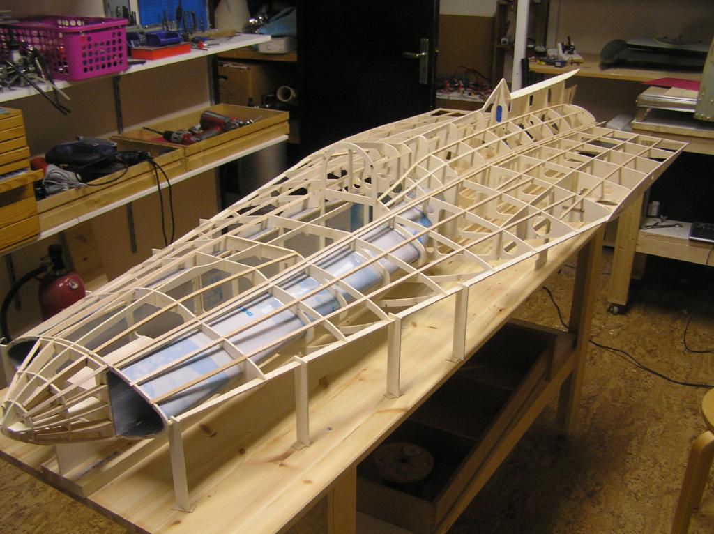

                  en bild till
Namn: DSCN0206.jpg
Storlek: 65,3 KB

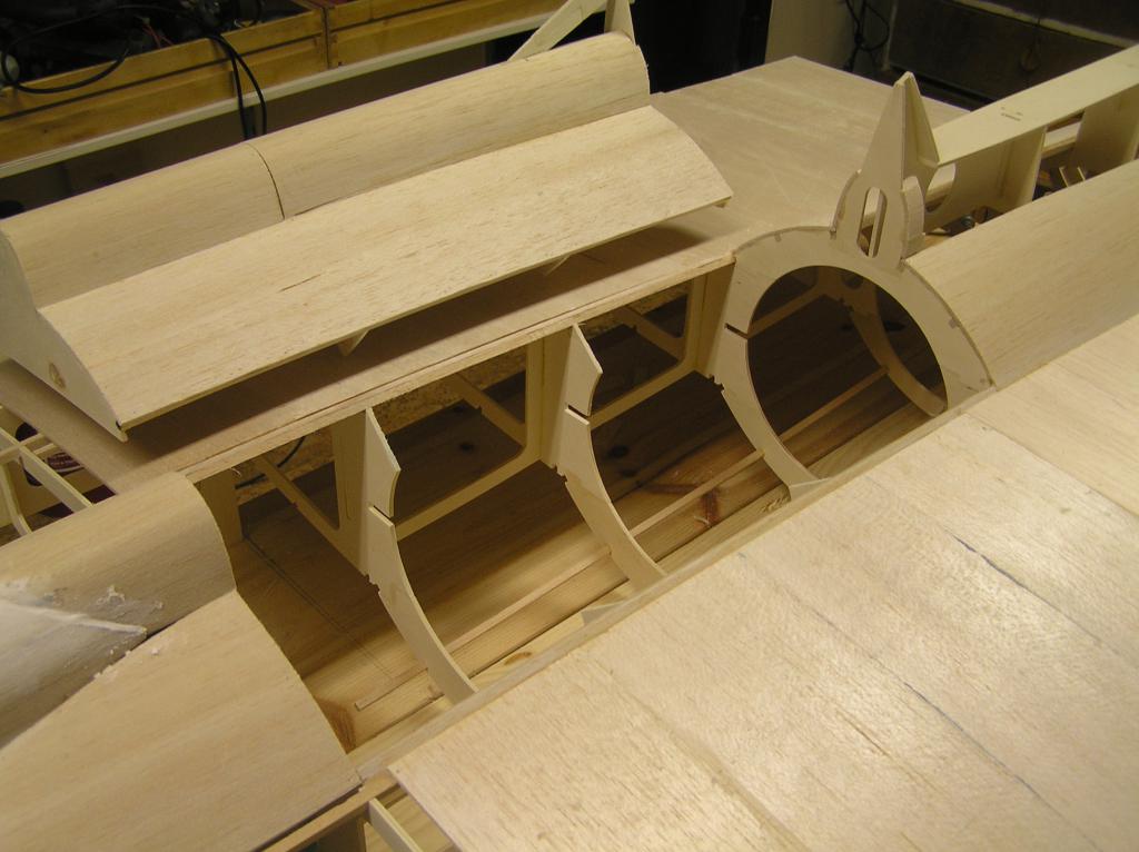

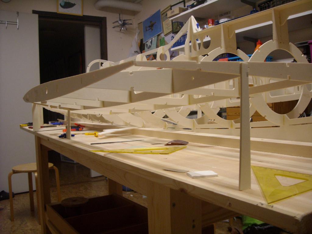

                              #59

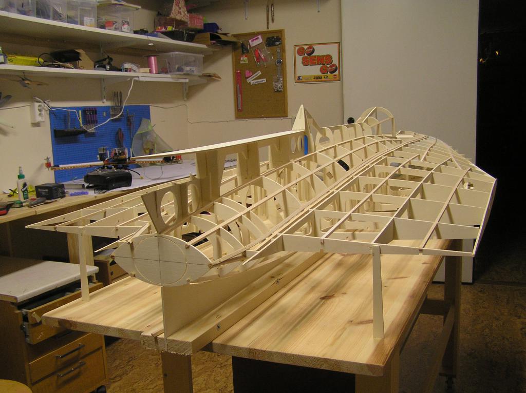

                              Sista uppdateringen för i år!
                              Dags att börja planera plankningen
Namn: P1010092.jpg
Storlek: 104,7 KB
ID: 493978Klicka på bilden för större version
Namn: P1010093.jpg
Storlek: 115,9 KB
ID: 493979Klicka på bilden för större version
Namn: P1010094.jpg
Storlek: 101,4 KB
                              GOTT NYTT ÅR på er alla:icon_pidu:
                              MVH/Christer

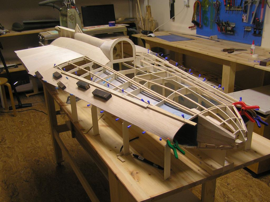

                                #60

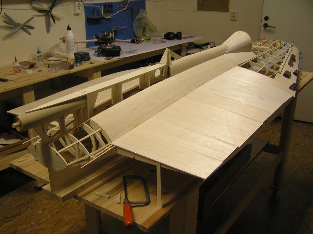

                                Plankning av översidan pågår
Namn: p1010095.jpg
Storlek: 115,4 KB
ID: 494065Klicka på bilden för större version
Namn: p1010096.jpg
Storlek: 80,3 KB
                                Ena serviceluckan utsågad
Namn: p1010097.jpg
Storlek: 83,1 KB
ID: 494067Klicka på bilden för större version
Namn: p1010098.jpg
Storlek: 77,5 KB
