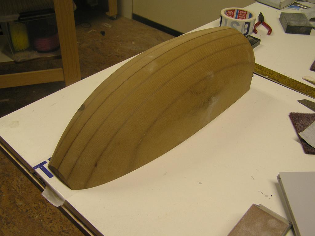

    Och vad skall detta bli? :lollypop:
Namn: IMG_20140217_153508.jpg
Storlek: 32,3 KB
    MVH/Christer
      • 2045
      #197
      Kanske en plugg för huven??

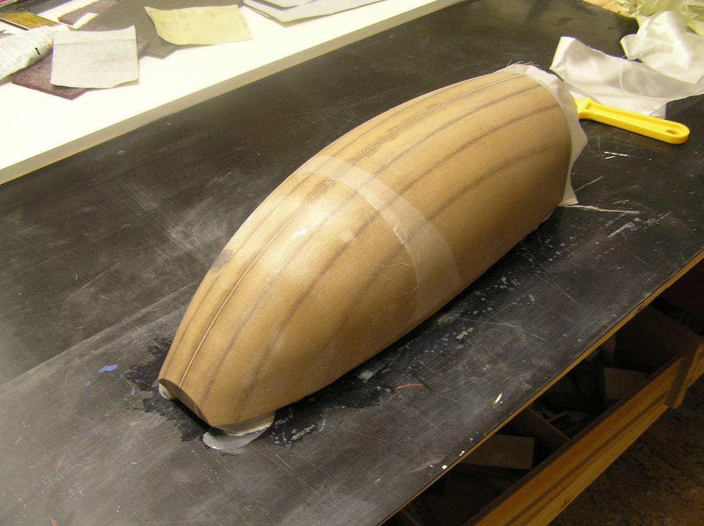

          Jo en plugg till huven är det!
Namn: P1010300.jpg
Storlek: 64,0 KB

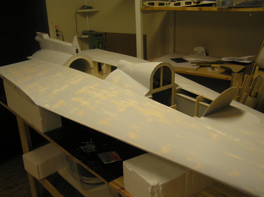

          Slipad och glasad
Namn: P1010302.jpg
Storlek: 84,8 KB
          I övrigt är det slipa och spackla som gäller

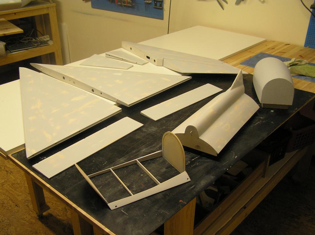

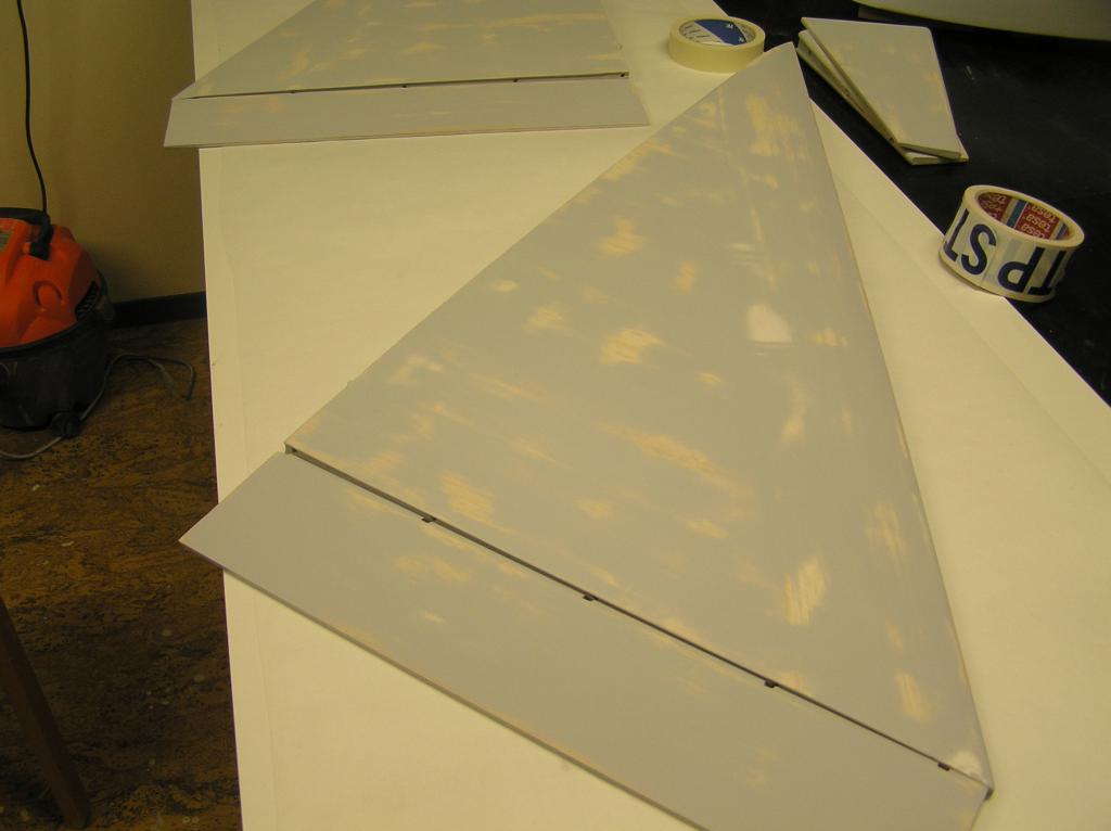

            Färdigslipat för tillfället!
Namn: P1010303.jpg
Storlek: 84,9 KB
            Även den smidiga kroppen :proud: har dammsugit och torkat slipdam hur mycket som helst :( även golvet är våttorkat så nu är jag ganska nöjd. Nu kan jag börja med servofästen och roderok innan jag ska foliera delarna :thumbup:

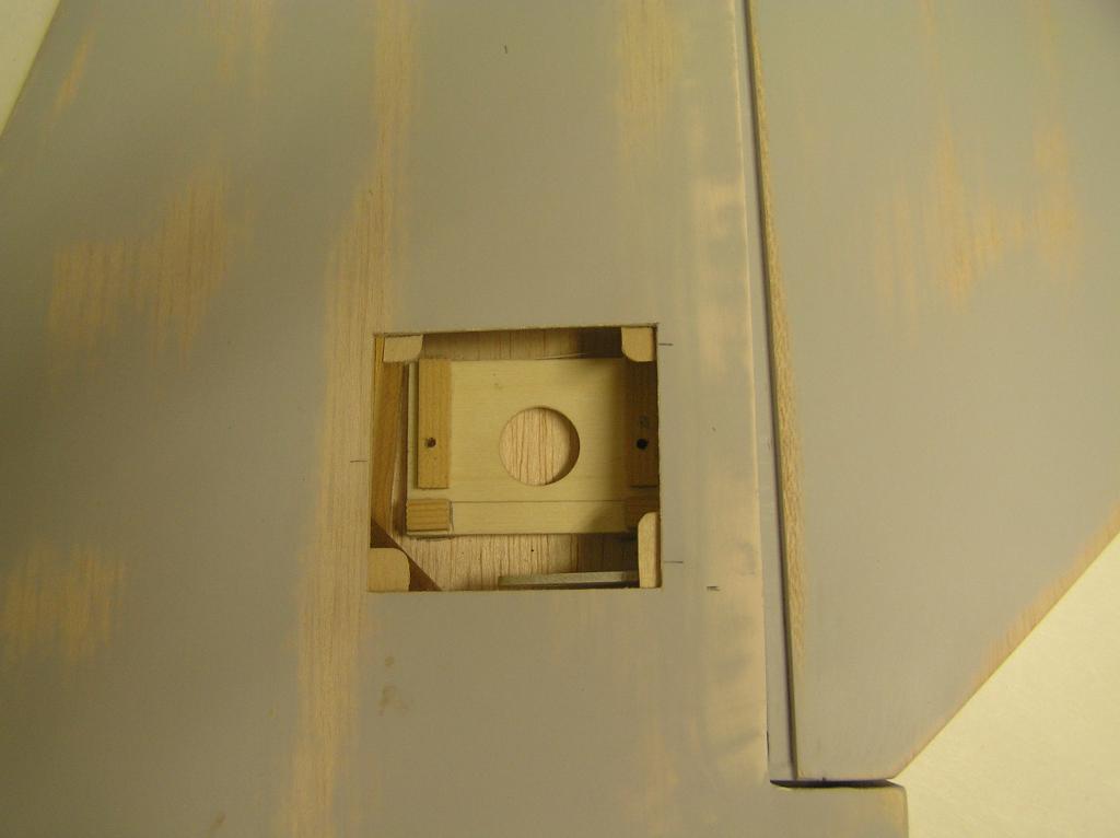

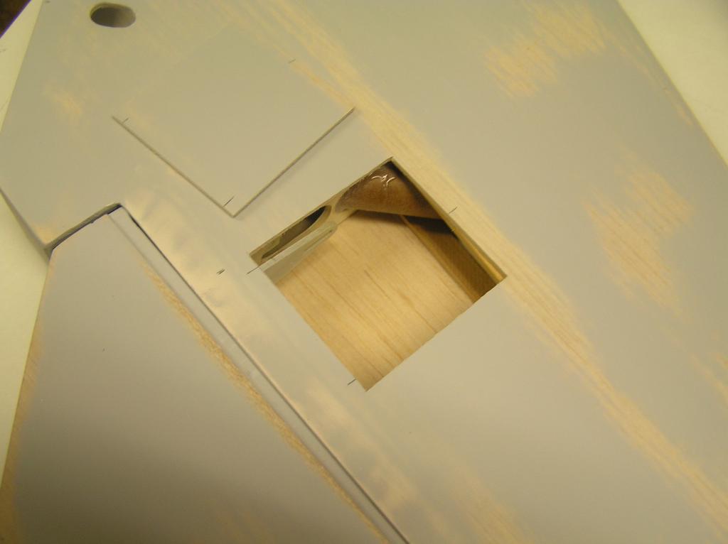

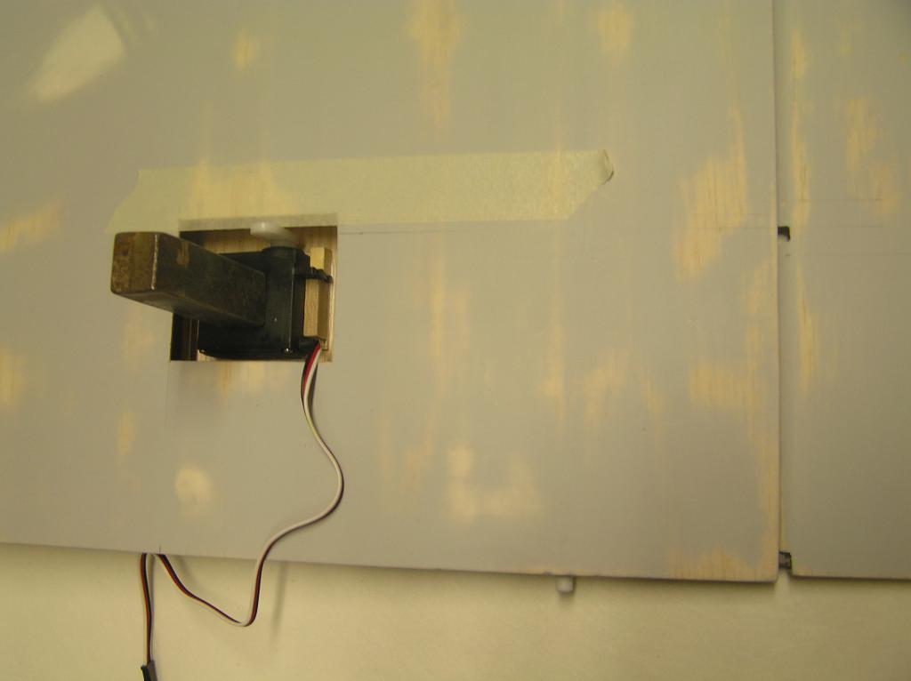

            skar upp en lucka i fenan för att kunna montera servot
Namn: P1010305.jpg
Storlek: 36,0 KB
            Och ett servofäste är på gång
Namn: P1010306.jpg
Storlek: 58,5 KB

                Servofästet är på plats
Namn: P1010308.jpg
Storlek: 38,3 KB

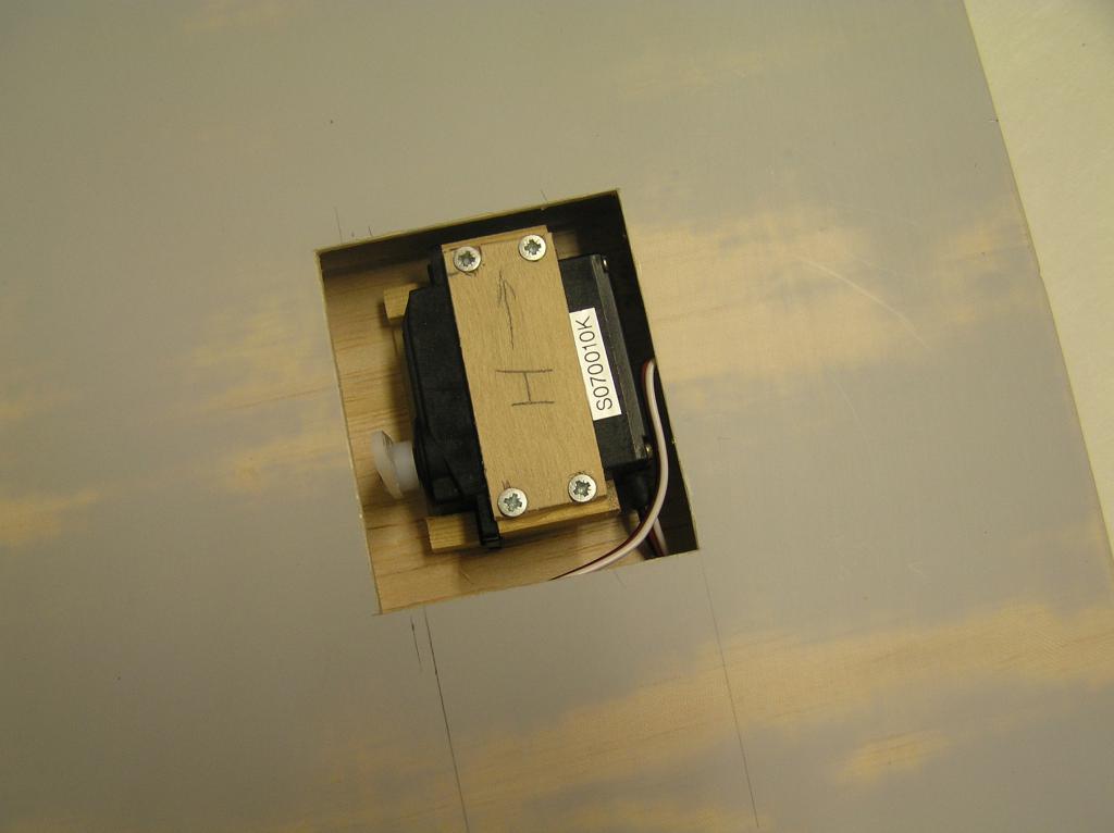

                Så är även servot, funktionen är testad och godkänd :thumbup:
Namn: P1010309.jpg
Storlek: 44,9 KB

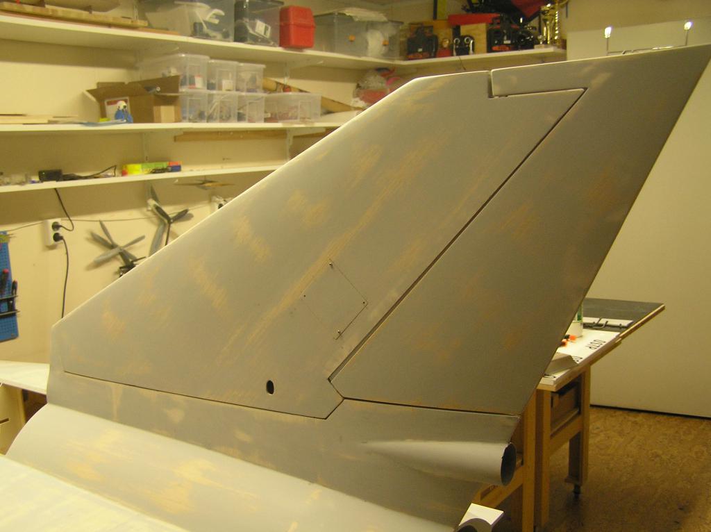

                Då är fenan klar för ytbehandling :lollypop:
Namn: P1010310.jpg
Storlek: 65,9 KB

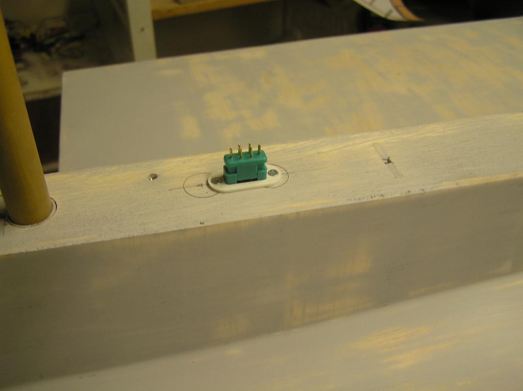

                Kontakt för strömmatning till fenan behövs ju
Namn: P1010312.jpg
Storlek: 41,2 KB

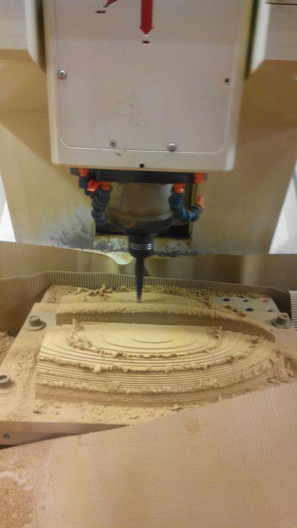

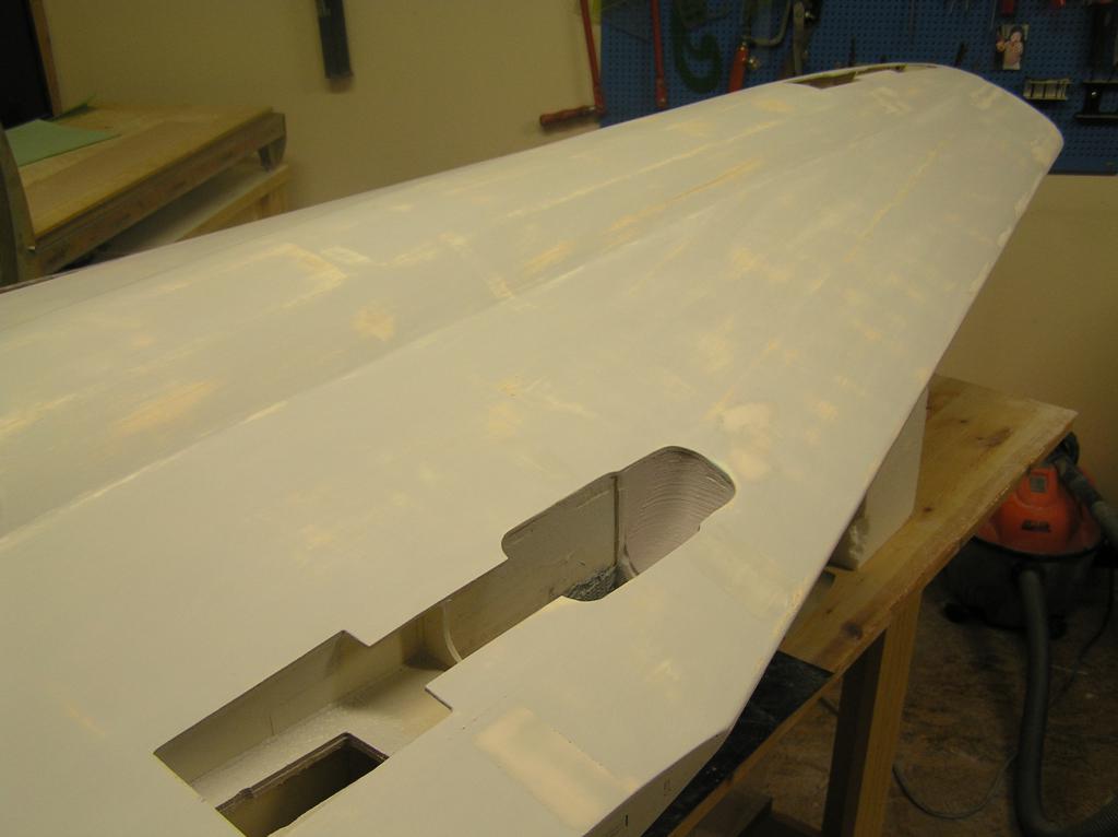

                  Dagens uppdatering F..n vad kul att man äntligen har lite tid med byggeriet!

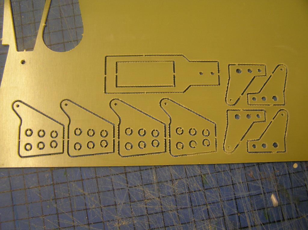

                  Har fräst ett servofäste till noshjulsstyrningen och roderok till skev och klaffar.
Namn: P1010315.jpg
Storlek: 94,6 KB

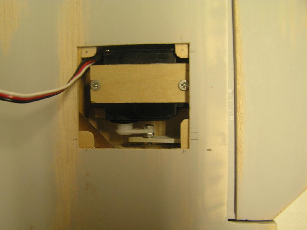

                  Hål i vingen med tillhörande servofäste
Namn: P1010316.jpg
Storlek: 40,6 KB

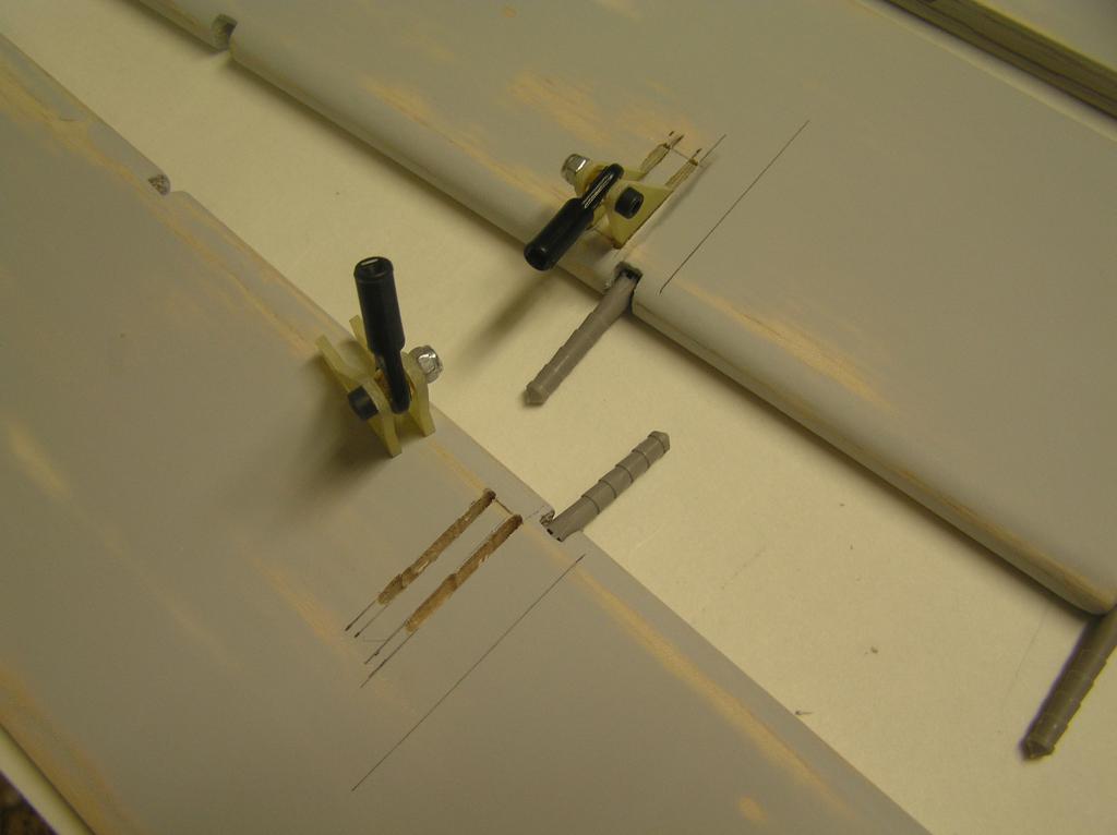

                  Fräste spår i skevrodren för att senare efter att rodren är klädda med aluclad limma dit roderoken
Namn: P1010318.jpg
Storlek: 40,8 KB

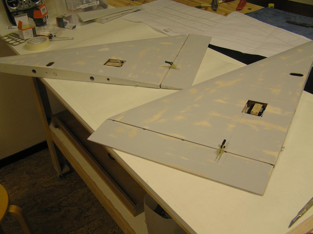

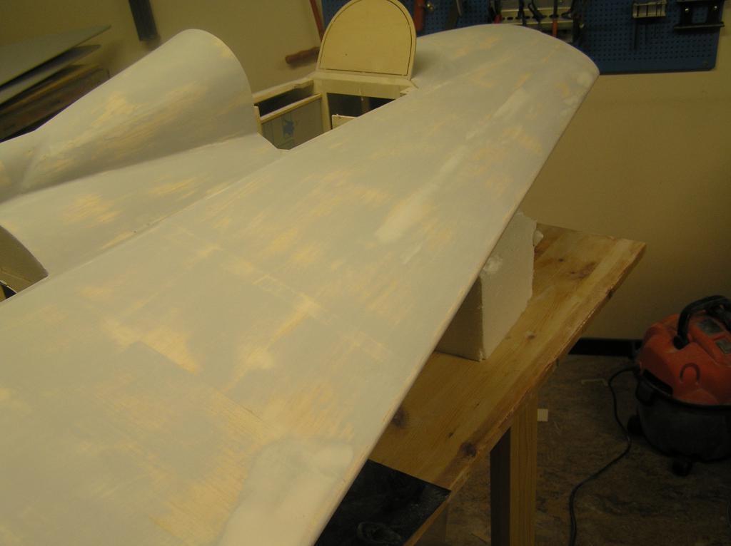

                  Då tror jag faktiskt att vingarna är klar för beklädnad
Namn: P1010319.jpg
Storlek: 61,1 KB

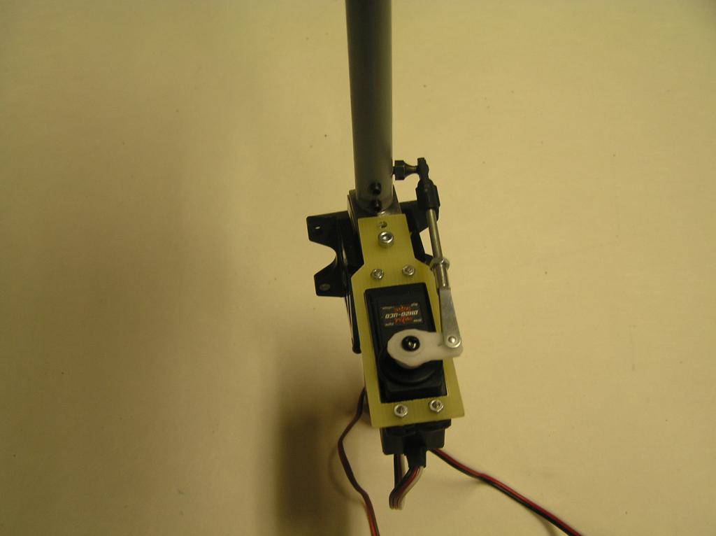

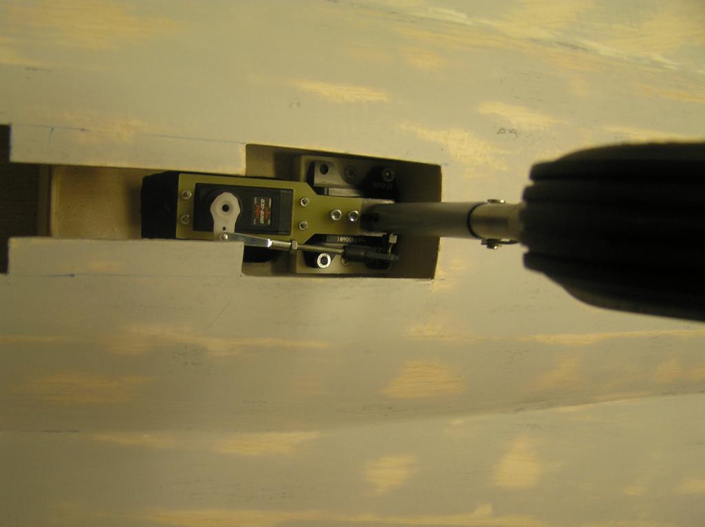

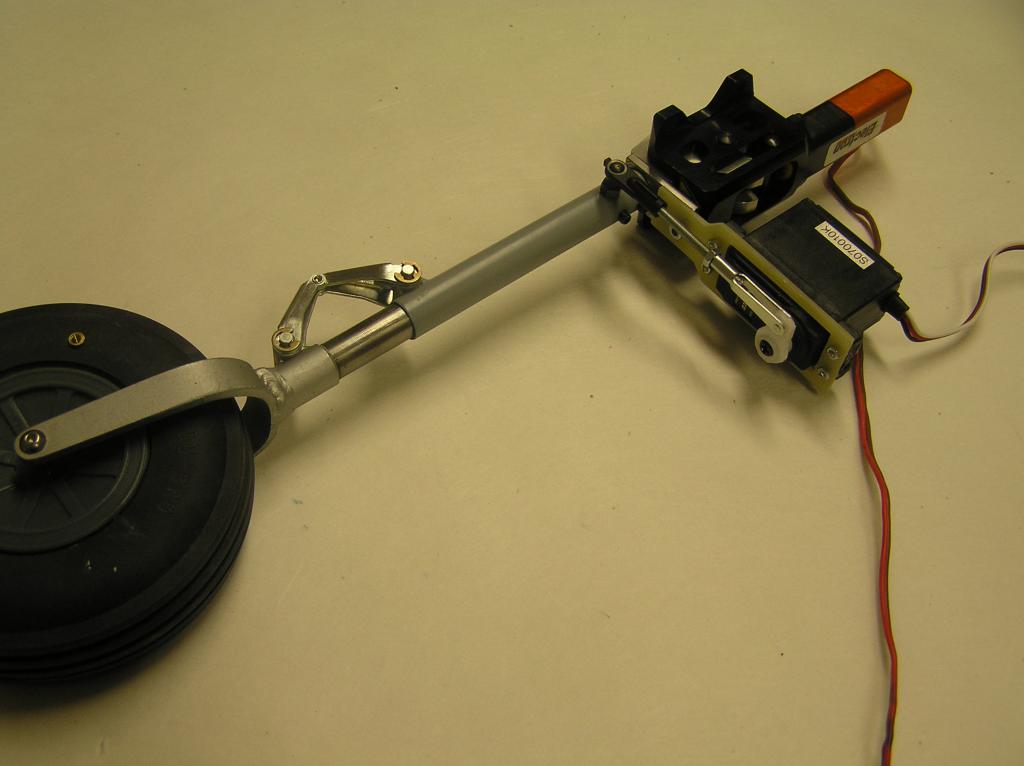

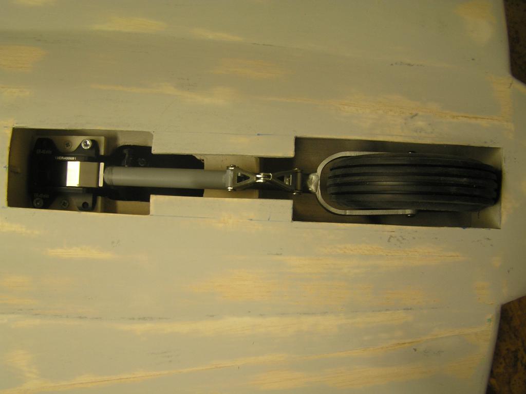

                      I kväll blev det nosställets tur, ett modifierat Robartben mm
Namn: P1010320.jpg
Storlek: 50,5 KB

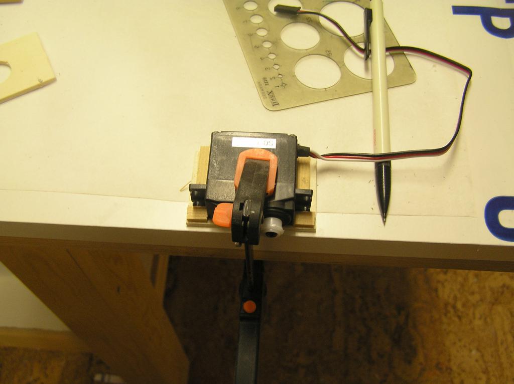

                      och servofästet fräste jag ut för några dagar sedan
Namn: P1010321.jpg
Storlek: 36,2 KB
                      Efter lite inpassning i modellen så :lollypop:
Namn: P1010322.jpg
Storlek: 48,4 KB
                      Nöjd för idag!
Namn: P1010323.jpg
Storlek: 42,1 KB

                          Rätt klurig lösning på styrservot :applouse:

                            Klart jag hänger på! Arbetsytan är 620 gånger 375 på fräsen.
                            Mvh Jörgen
                            • LIP
                              • 1315
                              #209
                              Ursprungligen postat av Jono
                              Vad är höjden = Z-axeln
                              • Jono
                                • 92
                                #210
                                Höjden är max 98 mm.
                                Mvh Jörgen
