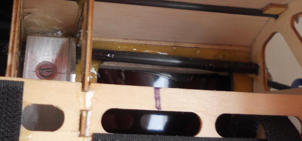

        Mer fingerfärg....
        Menar du så här och med en platta ovanför för att ordentligt spänna ihop det?
        Funderar bara var jag hittar ett superlångt borr?

              Det behövs mer än bara lim. Lasterna ska tas upp av konstruktionsdetaljerna. Limmet ska bara hålla ihop delarna, inte ta upp laster.
              Din "fingerfärgstekning" ser alldeles lysande ut. Lite mellanlägg på mellan "lock" o platta behös nog, så att det inte bognar för mycket .

                Kan nog inte borra ett 5mm hål, mätte spelet mellan originalförstärkningen (plankorna på sidan, som jag lagt kolrören ovanpå) och det är bara 5mm trä kvar till ovankanten.
                Så, ska jag flytta in rören mot mitten och sänka kolrören, välja en klenare dimension eller göra U-uttag från ovansida?

                  Det finns ju ingen "one size fits all"-lösning när det gäller att förstärka i efterhand men om du hela tiden har tankarna att du skall sprida ut belastningen så kan du säkert hitta en lösning som gör nytta. Se också till att inte försvaga nån punkt utan förstärkning är vad som gäller. Även motorfästet brukar behöva en översyn/förstärkning och speciellt om det kommer att sitta en skakande förbränningsmotor i nosen. Se till att ha bra passform på de träbitar du limmar dit för tjocka utfyllnader av lim bygger tyvärr ingen styrka.

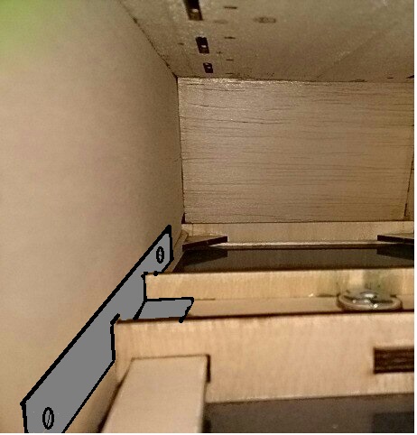

                    Tänkte också att det ser ut att vara extremt lite material i de där spanten att borra i. McR har rätt i att se till att inte försvaga för mycket. I det här fallet ser det iofs så klent ut att det kanske inte skulle göra ngn skillnad.
                    Ett bättre alternativ är kanske att fila till 25x25 alu vinkeljärn, med uttag för spanten. Då behöver du inte försvaga ngt.
                    Se mitt bifogade försök till skiss. Detta förutsätter att väggen är en del av en bärande konstruktion, inte bara en skiljevägg till tunneln.

                      Du kan lika gärna ta t ex 3-4 mm plywood i st f alu. Sen skulle jag göra de bitarna lite högre så att dom går längre upp längs kroppsidan. Dessutom skulle jag fylla ut emellan "spanten" med en välpassande bit limmad med epoxy för att ytterligare styva upp den biten. Det skulle då motsvara den effekt du får via vinkeljärnen i alu men vara lite enklare att göra. Ja - det finns många olika sätt att förstärka...

                        Det finns säkert 3741 lösningar på problemet, men jag resonerar så här: En stående platta tar upp betydligt mer belastningar än en liggande. Lägg en planka ner, gå på den och den går av, ställ samma planka på högkant och du kan gå på den utan problem. Sen gäller det ju bara att "få till'et" i konstruktionen...

                          Jag läser och lär! Det gör inget om ni har olika åsikter för jag lär mig enormt mycket på det här! Är ju ganska nollad så om jag "får i mig" olika sätt att lösa samma problem är det bara bra!
                          En lite dyrare idé även om jag lutar åt de billigare alternativen: Fyrkantsprofil i kolfiber?
                          Eller en L-profil
                          Kom precis på att det kanske är just i förstärkningsarbetena jag som nybörjare får "best value for money", inte på ett servo som reagerar några tiondelar snabbare..

                            Helt rätt Thomas, tänk stående I -balk. Men det gäller också att binda ihop den med (liggande) landställsplattan.
                            Sett alldeles för månda lagningar och "förstärknngar" där man bara hällt på epoxi. För att slitas sönder direkt i limskarven. eller plywood som delaminerar/spricker, vid nästa landning.
                            Fyrkanrör eller L-profil i kolfiber är ju en riktig lyxvariant, men också svårare att jobba med än alu. Lite otrevligt med koldamm om man måste borra, såga o skära. Rent av hälsofarligt!

                              L-profil i lagom tunn aluminium är inte dumt! Kanske samma profil "på tvären" ovanpå landställsplattan, sammanbultad med längsgående profiler. Och, andWho, din lösning är bra!
