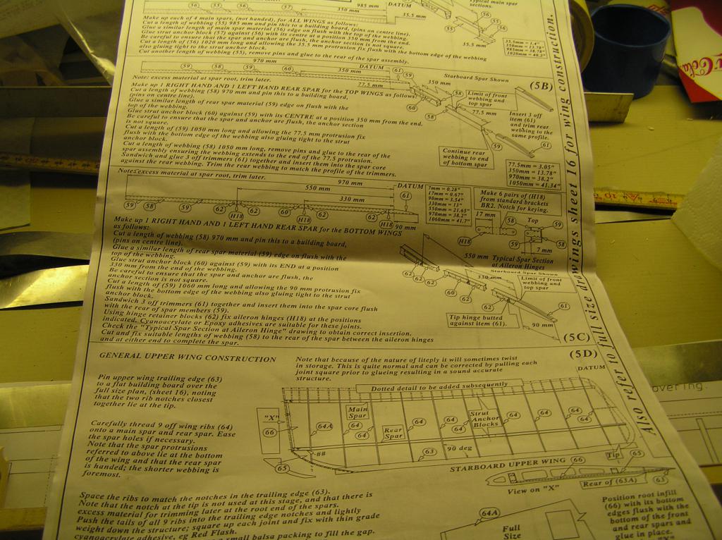

          För övrigt skrev jag tidigare att kvaliten på
          byggsatsen var bra.
          Men...
          Kan säga att all plywood , spryglar, kroppsspant, ja egentligen
          alla detaljer som består av den grövre plywooden (3 mm o mer)
          är tämligen skeva!
          dock funkar det relativt bra ändå.
          Bygganvisningen är också lite rörig.
          Består av ett tiotal blad som detta...

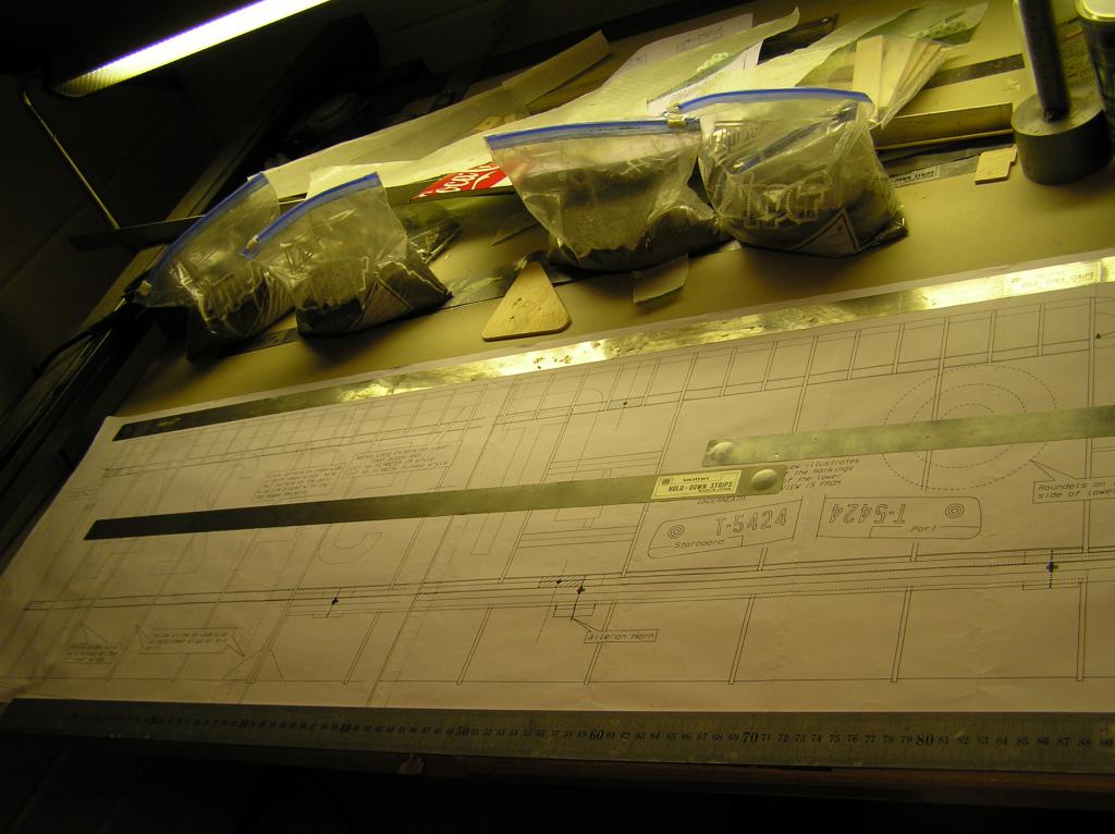

Namn: Ritning Tiger moth.jpg
Storlek: 143,2 KB
          Gäller att läsa noggrant för att inte missa nåt!
          MVH Kent

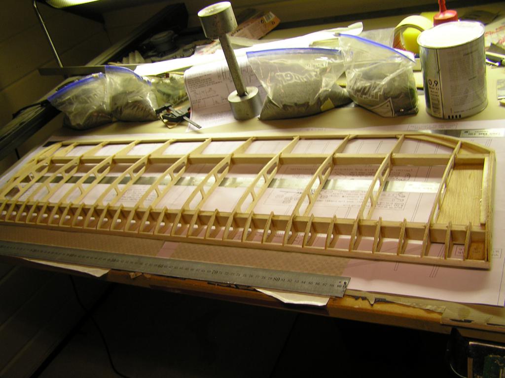

          • genland
            Så var en av fyra vingar klar.
            Faktiskt ganska mycket jobb var det...

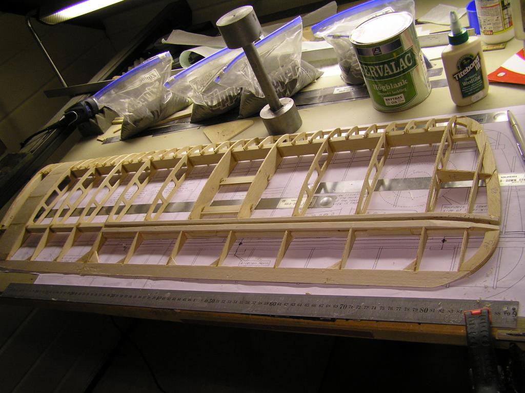

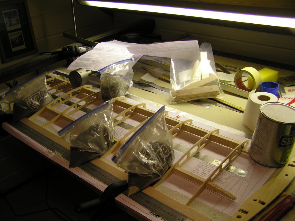

Namn: Right top wing1.jpg
Storlek: 92,1 KB
Namn: Right top wing2.jpg
Storlek: 102,1 KB
            Bara 3 till då, det som är lite
            tråkigt med dubbeldäckare är
            ju just det att man måste göra allt 2 gånger
            när det kommer till vingarna!
            MVH Kent

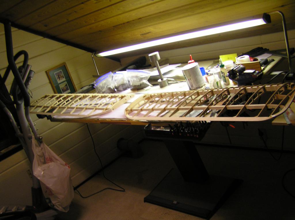

                • genland

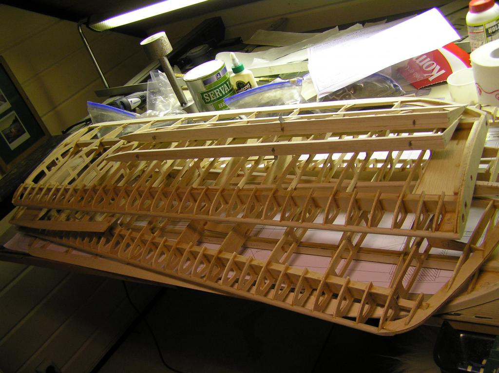

                  Nu är båda övre vinghalvorna träfärdiga!
Namn: Topwings.jpg
Storlek: 81,9 KB
                  Bara att sätta igång med de 2 nedre då...
                  MVH Kent

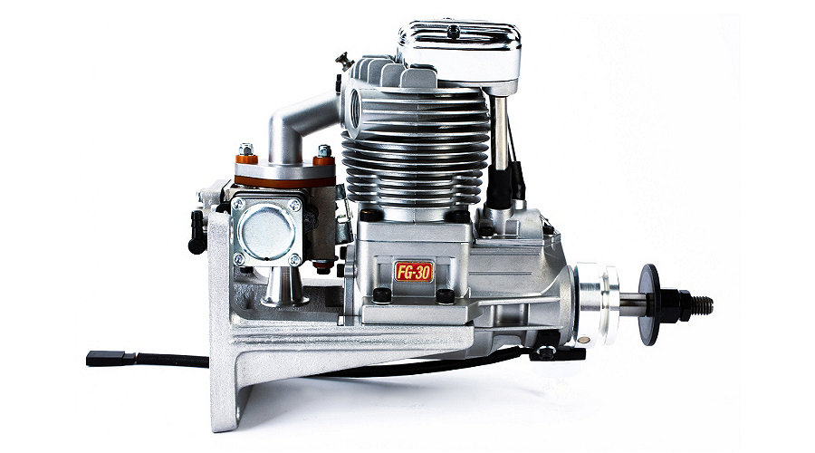

Namn: Saito FG-30B 4 takt bensin 2.jpg
Storlek: 72,7 KB
                            Saito FG-30B 4 takt bensinare.
                            Tror att den kan bli bra, dock inte billig...
                            MVH Kent

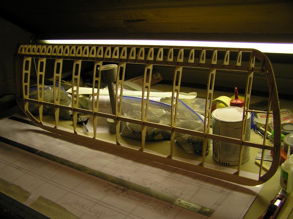

                              Så är högra undervingen med skev träfärdig också.
Namn: Right hand underwing.jpg
Storlek: 109,1 KB

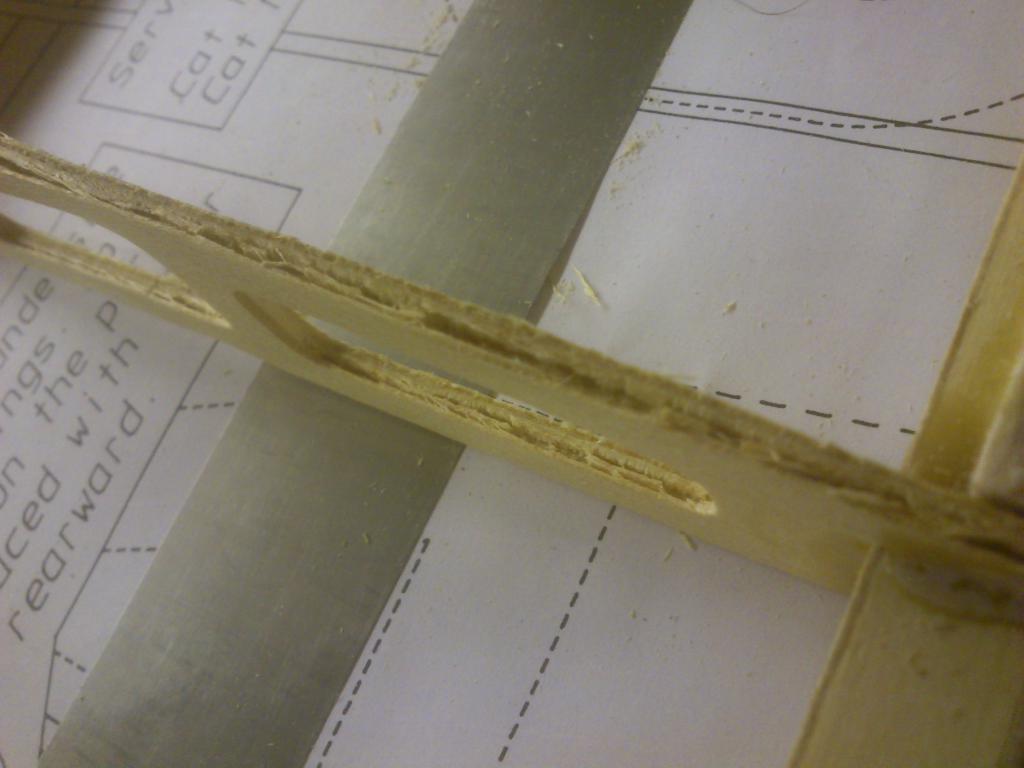

                              Måste påpeka att utstansningen av plywooddelarna
                              är verkligen usel, kunde tro att det är
                              gamla bordsknivar de använt!
Namn: Stansning.jpg
Storlek: 52,3 KB
                              Mera krossat än stansat...!
                              MVH Kent
