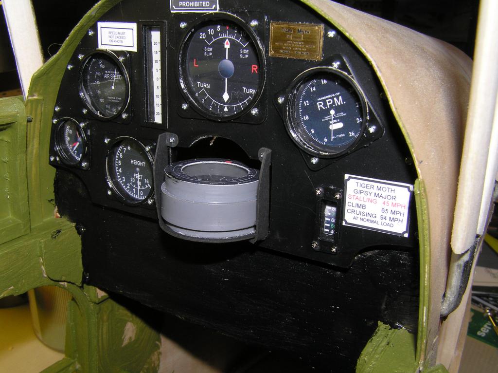

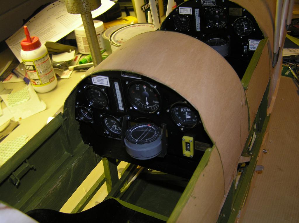

    Hmm, den där kompassen känner jag igen, mycket snyggt.
    /Lasse
    Modellflygare sedan 1952
    • genland
      #77
      Ursprungligen postat av LIP
      Tack Lasse!
      Jo kan tänka mej att du
      hållit kursen med fullskalavarianten
      några gånger...!
      MVH Kent
      • LIP
        • 1315
        #78
        Tack Lasse!
        några gånger...!
        MVH Kent
        Har väl hänt :icon_lol:
        /Lasse
        • Christer J
          • 353
          #79
          :thumbup:Kanon Kent, men varför sitter varvräknaren snett på brädan?
          • genland
            #80
            Ursprungligen postat av Christer J
            Äsch jäklar...:blush:
            Var väl inte helt nykter!!
            MVH Kent

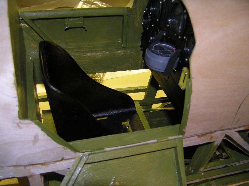

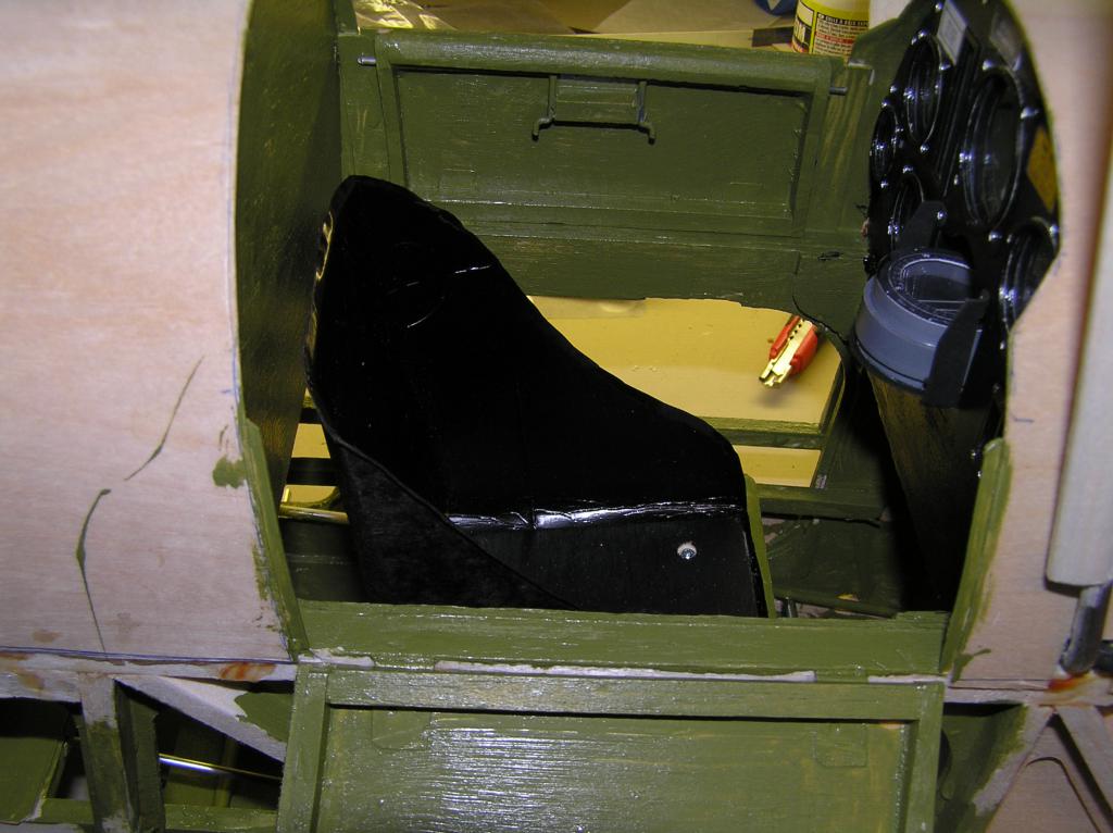

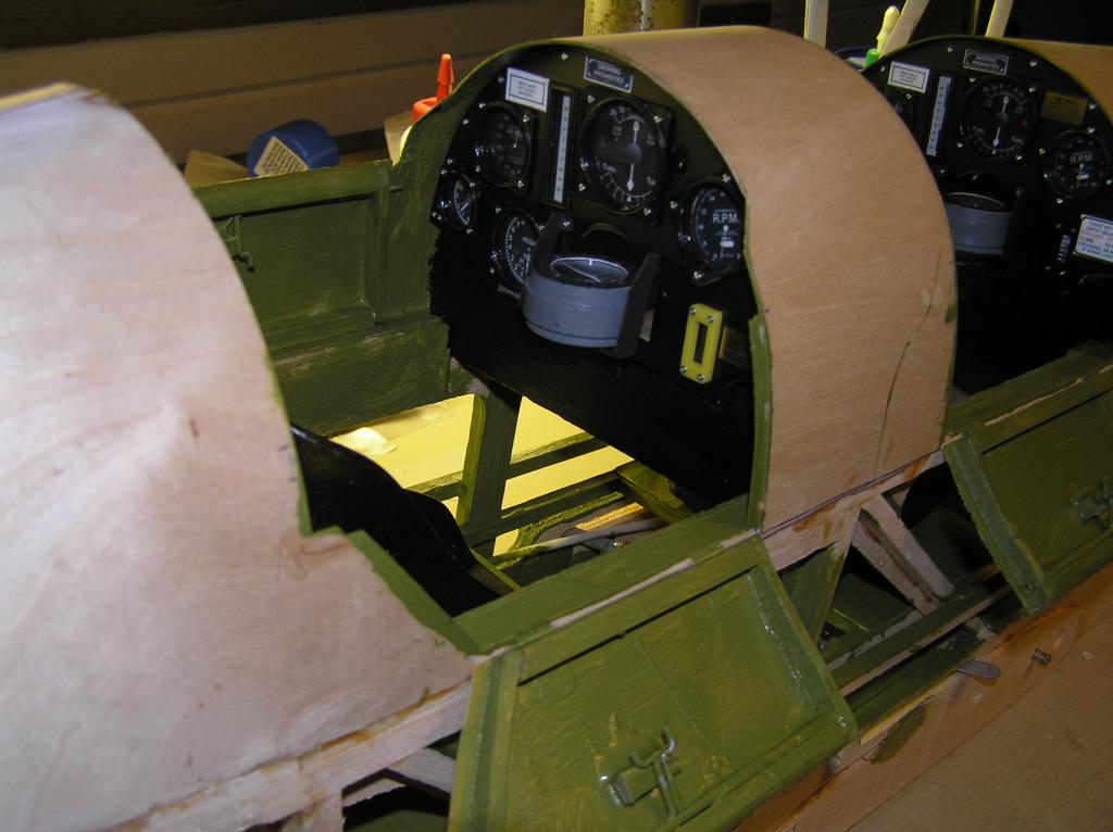

              Jobbat lite med inredningen.
              Säten på plats, främre sätet tillverkat av papp
              från Coca-cola kartong, bakre ett som jag fått av Hr Näsman!
Namn: Interiör framsäte.jpg
Storlek: 89,4 KB
Namn: Interiör baksäte.jpg
Storlek: 74,0 KB
              Även målat lite slarvigt interiören o installerat
              instrumentbrädorna.
Namn: Interiör1.jpg
Storlek: 90,5 KB
Namn: Interiör2.jpg
Storlek: 75,2 KB
Namn: Interiör3.jpg
Storlek: 107,4 KB
              Blir till att bättringsmåla som synes...
              MVH Kent

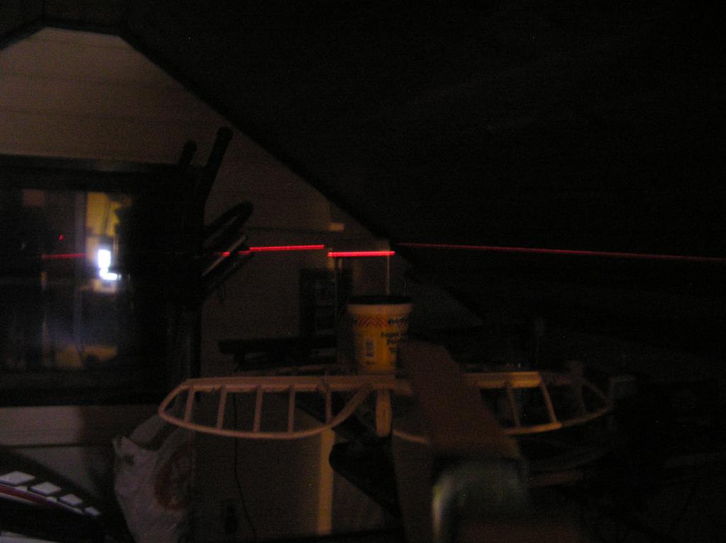

                #82

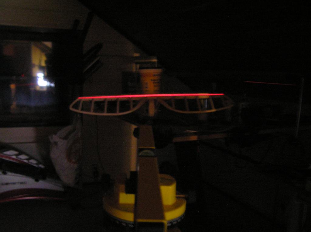

                Har nu bättringsmålat.
                Måste nu kolla vinkeln på stabben
                gentemot vingarna.
                Då är det faktiskt förnämligt
                med ett laserpass...
Namn: Laserlinje1.jpg
Storlek: 54,0 KB
                Vingens vinkel via vingsadeln, lite svårt att se
                kanske på bilden, men ser bra ut faktiskt!
Namn: Laserlinje2.jpg
Storlek: 55,3 KB
                MVH Kent

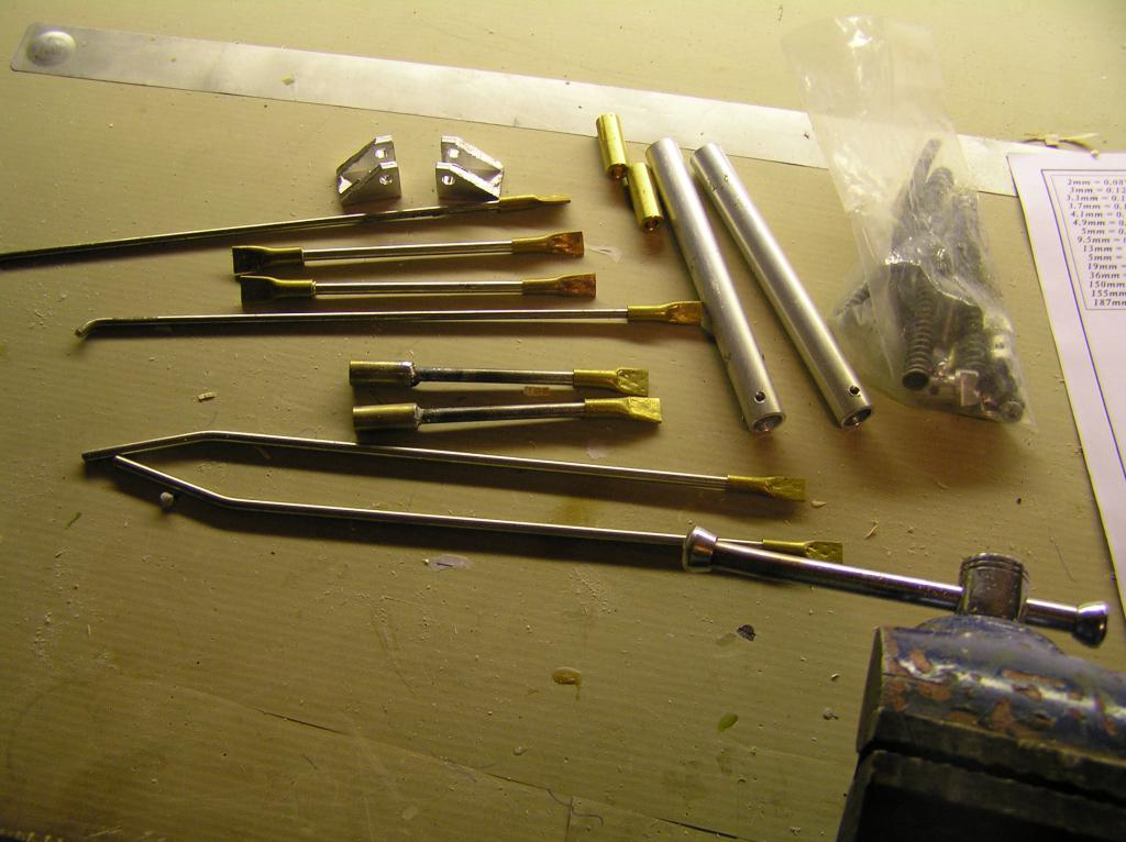

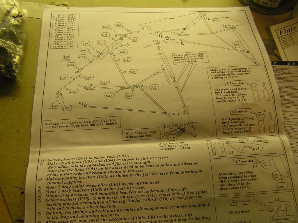

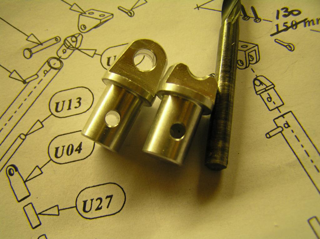

                  Nu är det dags att ge sig på landningsstället.
                  Har förberett en del redan, men nu blir
                  det till att hårdlöda, borra, fila.
                  Det är ju faktiskt en hel del delar
                  som det består av som framgår av ritningen...
Namn: Landinggear1.jpg
Storlek: 122,9 KB
Namn: Landinggear2.jpg
Storlek: 87,9 KB
                  MVH Kent
                    • 7676
                    #84
                    Isch! Sicken illerbur!
                    Måste du hårdlöda? Räcker det inte med mjuklod?
                    Jag tänker på att hårdlödning visserligen är starkare, men tar bort en hel del av härdningen i pianotråden...
                    • genland
                      #85
                      Hej Thomas
                      Jo vill nog mena att det är Castolin silverlod som gäller...
                      lätt att jobba med o blir starkt som bara den!
                      Avhärdningen känns inte som ett problem
                      i detta fallet.
                      (Gjorde likadant på den förra Tigern)
                      MVH Kent

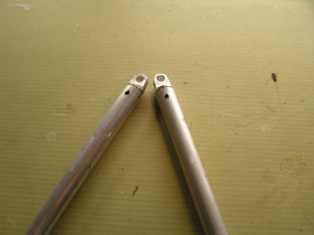

                      • genland
                        #86
                        J-vlar, skit o elände!
                        Blev tvärnit med färdigställandet
                        av landstället.
                        Ena övre fästet i teleskopbenet var ju ett missfoster....
                        (Upptäckte det först ikväll)
Namn: Felaktig.jpg
Storlek: 93,5 KB
                        Blir till att svarva, fräsa borra till ett nytt då!
                        MVH Kent

                            • genland
                              #89
                              Nu är det fixat!
                              Gick riktigt bra att svarva till ett nytt fäste,
                              o nu är det på plats...
Namn: Fixat landställ.jpg
Storlek: 61,2 KB
                              Känns mycket bättre då.
                              MVH Kent
