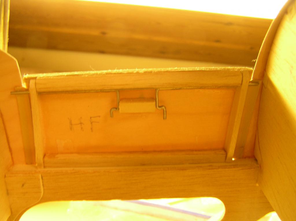

Behövde verkligen denna uppmuntran!
Tyckte själv det såg lite väl amatörmässigt ut
men ok då får det duga så länge...:worked_till_5am:
MVH KentKommentar

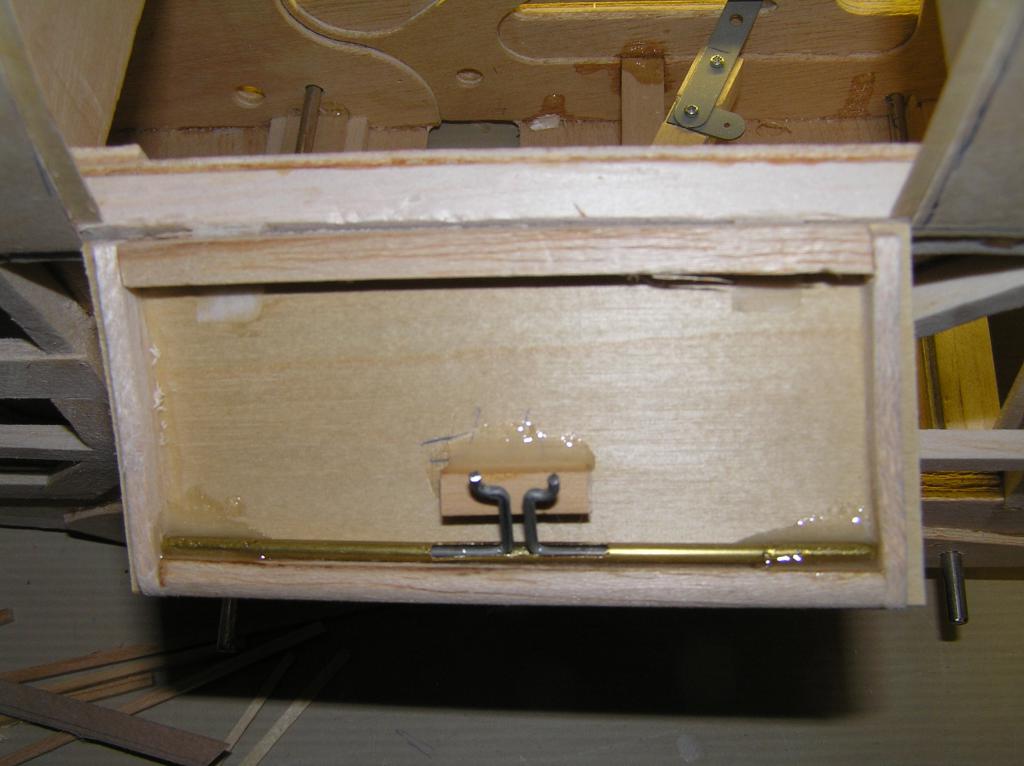

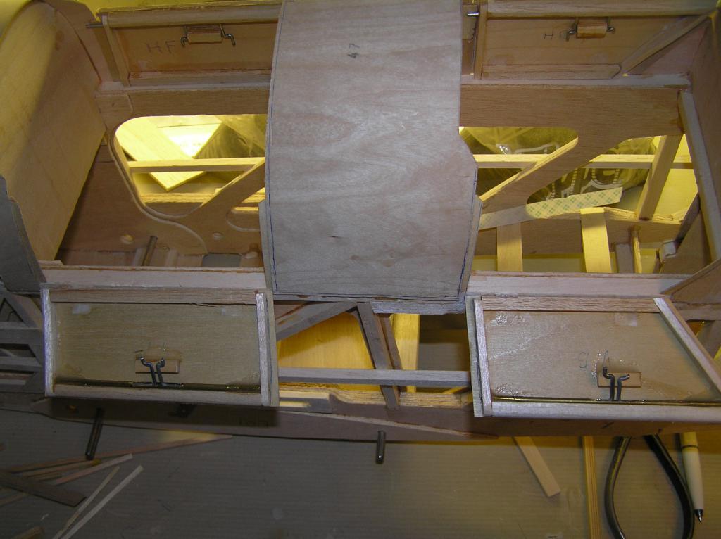

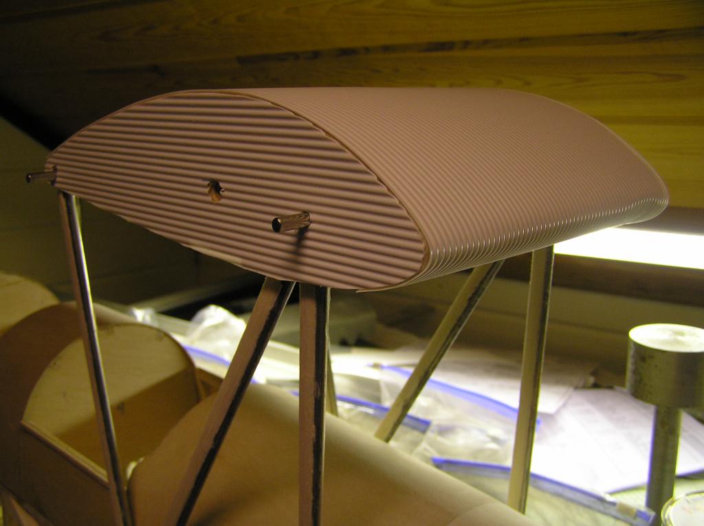

Lite mera bilder på dörrluckorna då!
Bild på "dörrlåset", pianotråd i ett mässingrör
som filats upp så att man kan skjuta
"skyttlarna" fram o tillbaka...

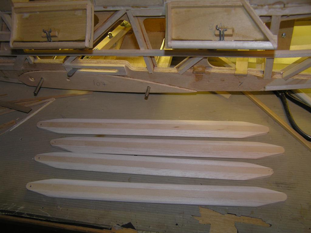

Har även påbörjat vingstöttorna.

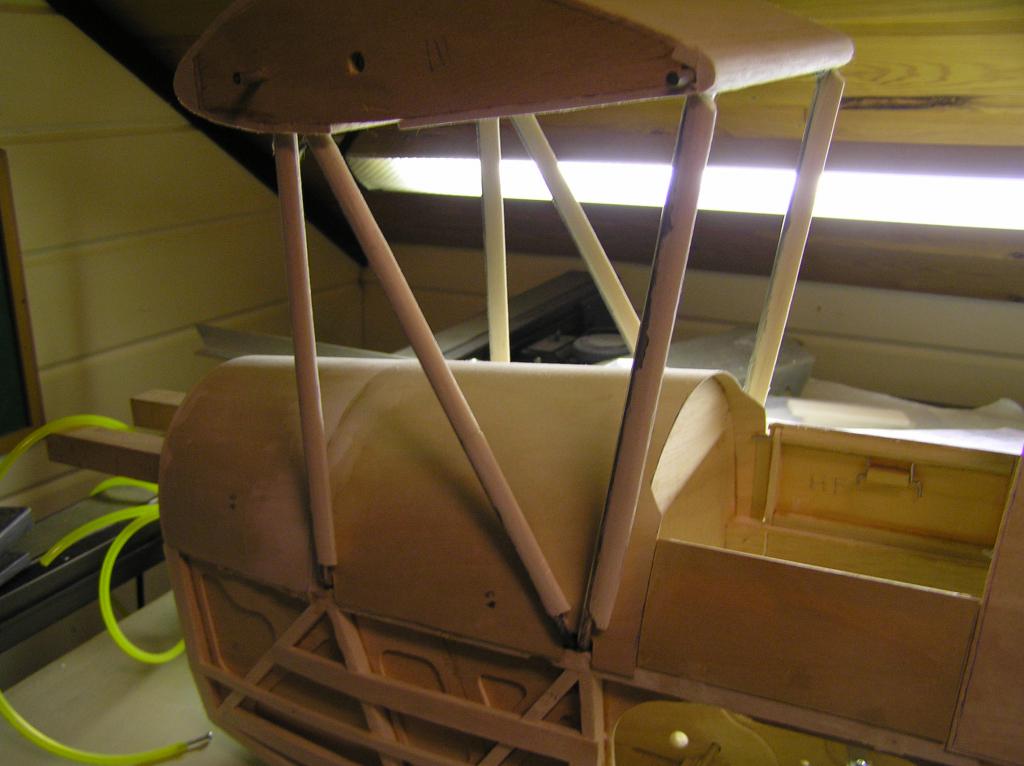

Tigern: Nu är inre vingstöttorna inklädda med
balsa i alla fall.
Börjar närma sig att sätta kläder på skelettet.
Har en massa gul Solartex liggande
som jag tänkte utnyttja.
Men jag vill inte göra den traditionella
varianten som fanns som skolmaskin i flygvapnet.
(Den med tre kronor i svart på vit botten)
Nån som har nån bild på en snygg förebild på
en gul maskin??
