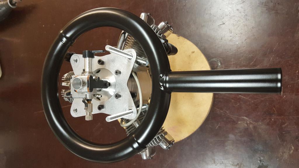

    189gram väger ringen i denna utformning.

        Lite snyggare när avgasringen är pulverlacka mattsvart
          [ATTACH=CONFIG]56915[/ATTACH]
          Väldigt, väldigt snyggt jobbat!
            Nu blev jag jättenyfiken med massor av frågor...
            Tål pulverlacken värmen?
            Vad har du använt till rör?
            Var de färdigbockade?
            Går de att köpa?
            /Ola
              Går de att köpa?
              /Ola
              Ja
              RF
              Ja
              Ja krumscheid
              :lollypop:

                Ja
                RF
                Ja
                Ja krumscheid
                :lollypop:
                Tackar
                Glömde fråga hur du fixade nipplarna?
                Vilken dimension använde du?

                  Tackar
                  Fick dom tillverkade av en god vän
