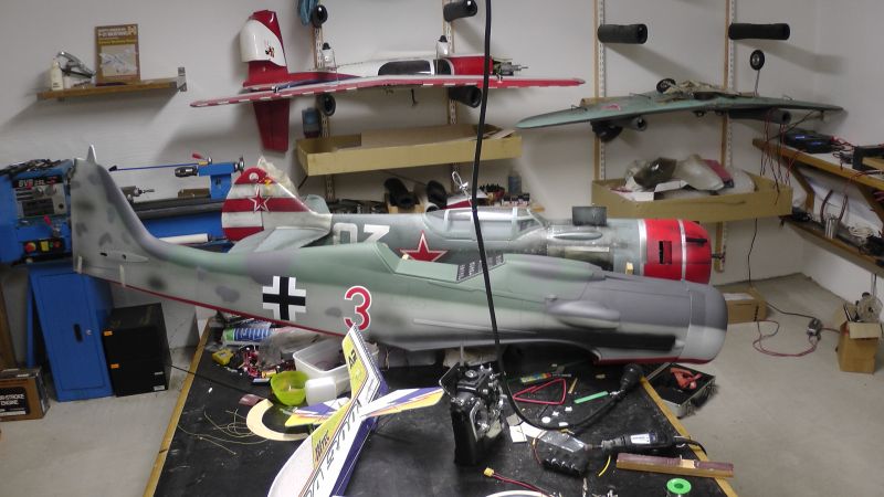

    Fick så äntligen tummen ur aktern och beställde hem en ESM Focke Wulf 190 D9 i julklapp till mig.
    Får väl se vad där blir av den här maskinen men tanken är lite mer till piffad än bara "monterad".
    Håll till godo med lite bilder.

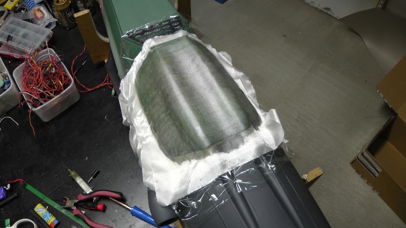

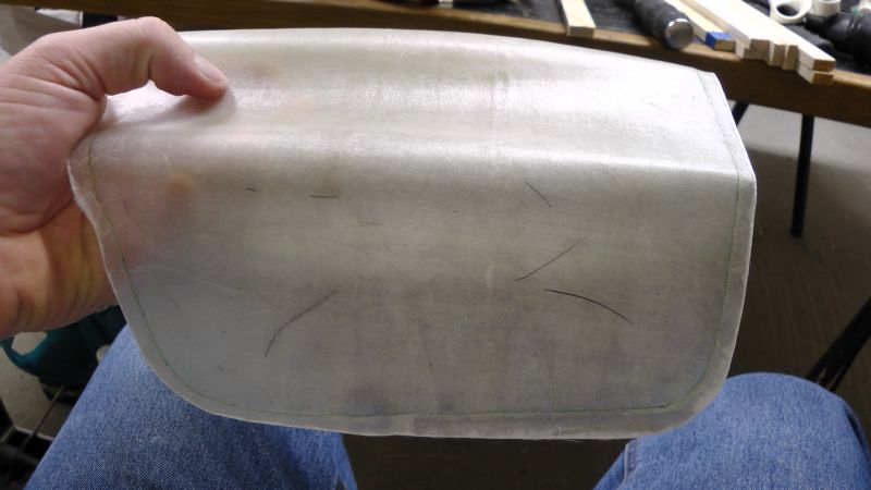

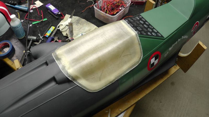

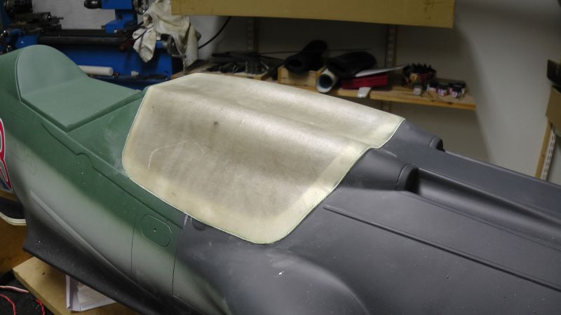

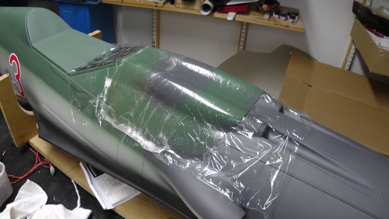

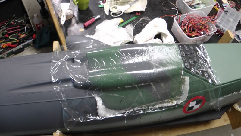

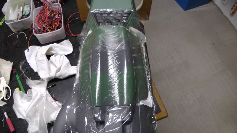

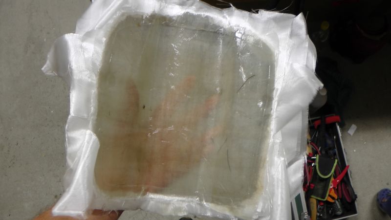

        Börjar med att tillverka en ny "gunhood" som ska bli öppningsbar.
        Har inga "verktyg" alls till glasfiber jobb så jag tog olja och smorde in huven med och la gladpack över
Namn: S2380030.JPG
Storlek: 85,3 KB
Namn: S2380029.JPG
Storlek: 73,5 KB
Namn: S2380031.JPG
Storlek: 79,4 KB

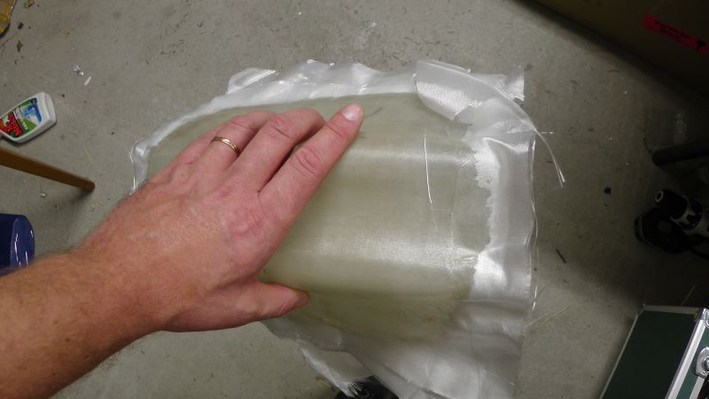

        Blev rätt hyggligt till slut.
Namn: S2380032.JPG
Storlek: 72,7 KB
        Glasfiber huven var sen bara att lyfta bort.
Namn: S2380038.JPG
Storlek: 55,1 KB
Namn: S2380039.JPG
Storlek: 54,5 KB
Namn: S2380041.JPG
Storlek: 75,1 KB
Namn: S2380042.JPG
Storlek: 84,2 KB
Namn: S2390015.JPG
Storlek: 61,5 KB
Namn: S2390016.JPG
Storlek: 55,7 KB

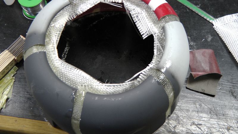

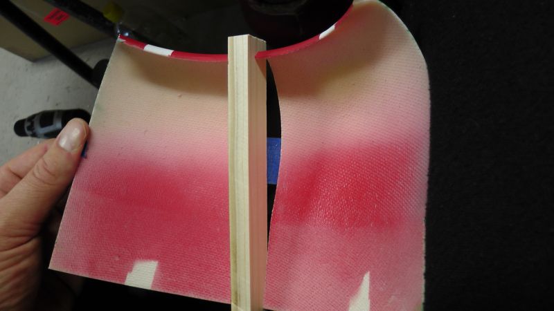

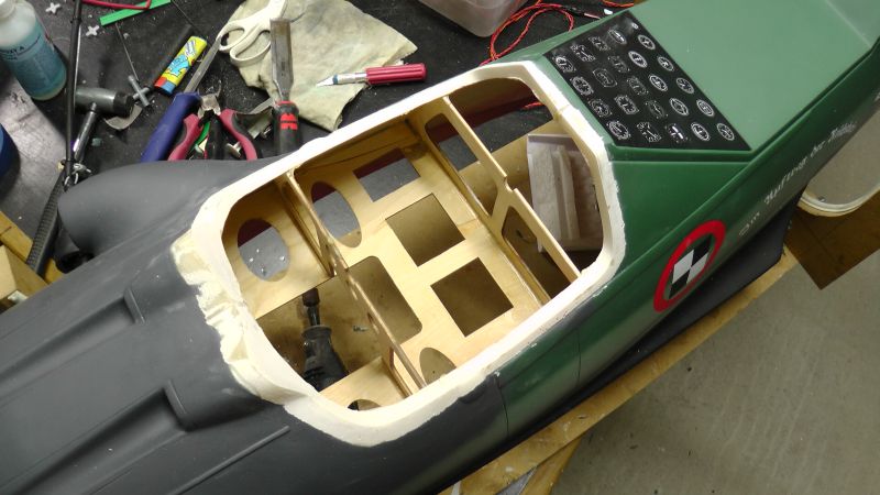

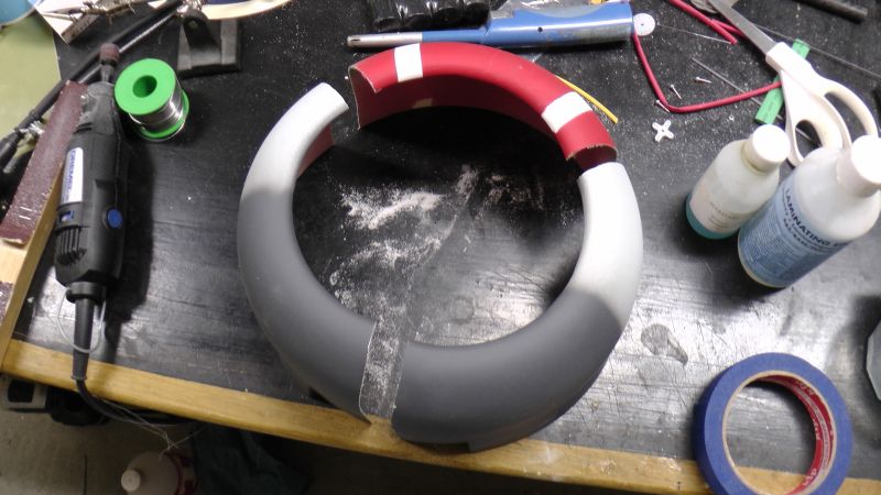

                Har för avsikt att sätta min OS FT300 i FW190 men tyvärr så passar inte den inom motorkåpan.
                Gillar inte att topparna/ventilkåporna sticker ut om kåpan så jag bestämde mig för att bredda upp kåpan en aning så motorn får plats inuti.
                En rätt fin kåpa..
Namn: S2380036.JPG
Storlek: 58,6 KB
                "Vad fan har man gett sig in på" undrar man här
Namn: S2380037.JPG
Storlek: 87,2 KB
                Shit, ingen återvändo..
Namn: S2390001.JPG
Storlek: 72,0 KB
                Nåja, ut i snickarboa och kapa till lite distansbitar.
Namn: S2390003.JPG
Storlek: 54,2 KB

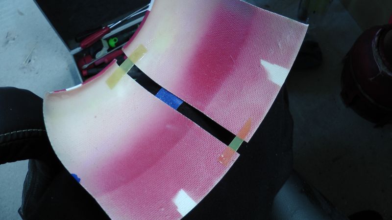

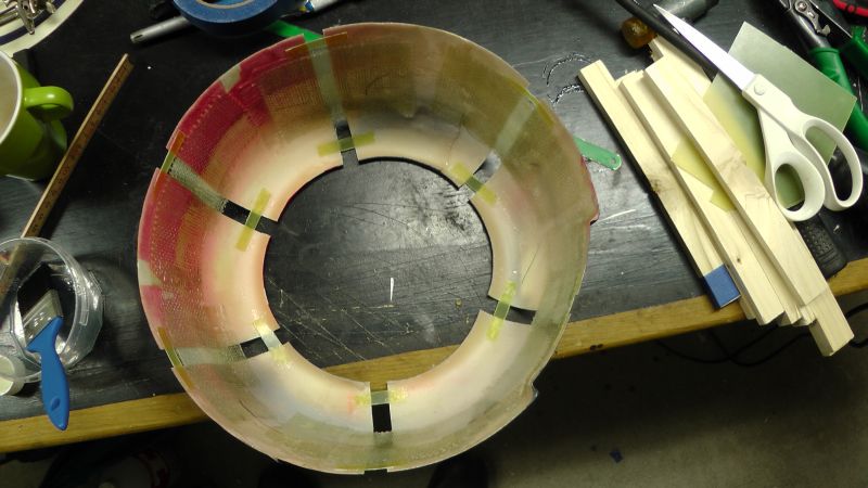

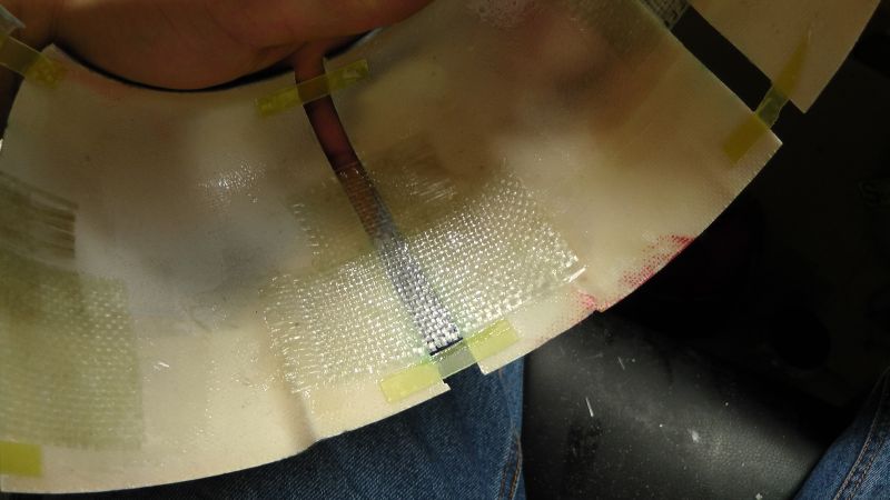

                Tejpa och limma dit 1mm G10
Namn: S2390005.JPG
Storlek: 59,4 KB

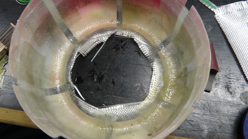

                Kåpan ihopa igen, provisoriskt men dock.
Namn: S2390006.JPG
Storlek: 72,5 KB
                Biltema lamineringsepoxi och glasfiberväv av okänd sort och vikt.
Namn: S2390013.JPG
Storlek: 83,5 KB
                Snart hel igen.
Namn: S2390011.JPG
Storlek: 58,5 KB
                Närmar sig slutet som väl är.
Namn: S2400002.JPG
Storlek: 86,8 KB
                Återstår att skära bort lite rester nu "bara"
Namn: S2400001.JPG
Storlek: 82,2 KB
                  Himla tjusig!!!
                  Håll dej bara undan från Åberg...
                  Vi är som magneter Kivikabiggles och jag.
                  Dock funkade fint sist, jag kom iaf ner någorlunda "hel".

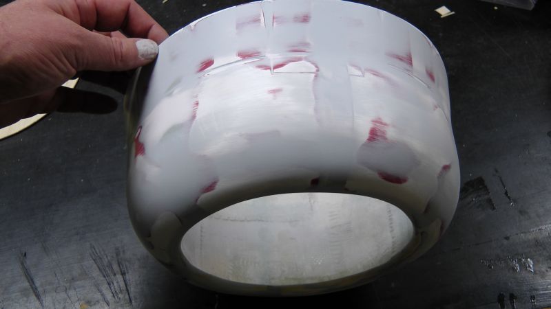

                    Fortsättning motorkåpa...
                    Tjohoo den är hel igen.
Namn: S2400004.JPG
Storlek: 94,2 KB

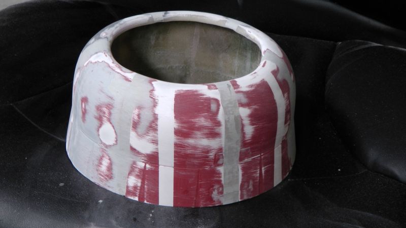

                    Grovspacklad med finspackel.
Namn: S2420074.JPG
Storlek: 57,2 KB
                    En aningen ojämn rundning.
Namn: S2430005.JPG
Storlek: 49,0 KB

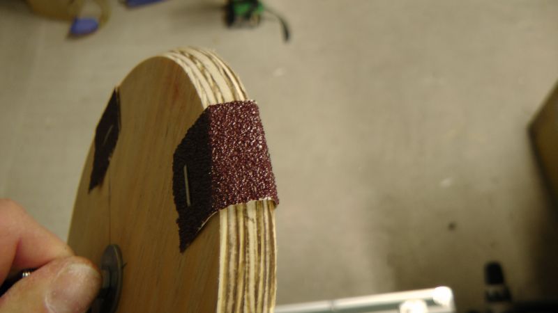

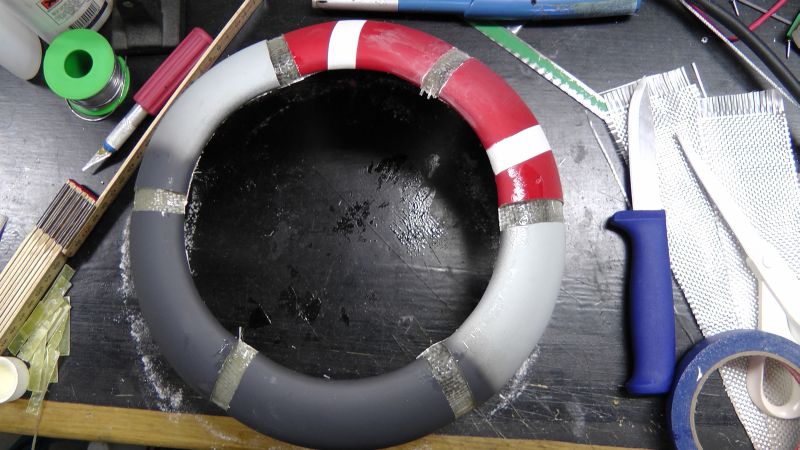

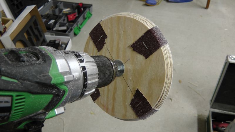

                    Tillverkat ett enkelt verktyg för att göra ojämna rundningar lite rundare.
Namn: S2430006.JPG
Storlek: 46,1 KB
Namn: S2430007.JPG
Storlek: 38,6 KB
                    Ett fint 80 papper monteras.
Namn: S2430008.JPG
Storlek: 43,2 KB
                    Klart för slipning.
Namn: S2430011.JPG
Storlek: 69,3 KB

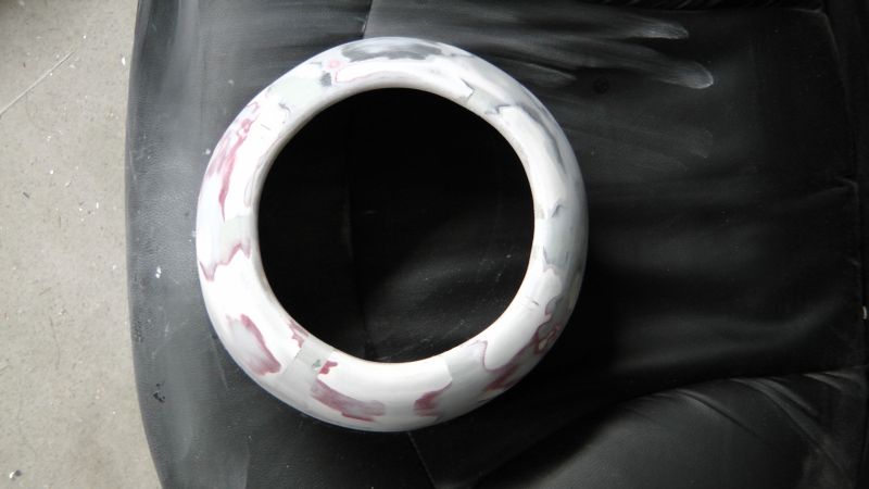

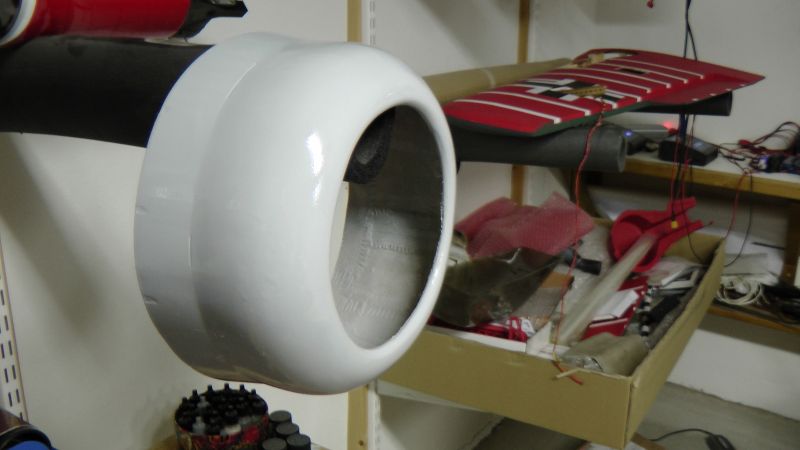

                    Fick för mig den blev lite rundare i alla fall.
Namn: S2430012.JPG
Storlek: 61,9 KB
                    Sputade med hagmans spackel.
Namn: S2430013.JPG
Storlek: 56,4 KB
                    Jag blev nöjd.
Namn: S2440026.JPG
Storlek: 49,7 KB
                      Det blev ju bra, men hur ser den ut nu på kroppen, blev det stor förändring?
                      Ken
                        Himla snyggt jobbat. :applouse:
                        GOTT NYTT ÅR
                          Ken
                          Diametern är ändrad ca 15mm så jag tror inte det kommer se allt för konstigt ut. Kommer bilder på detta längre fram.
