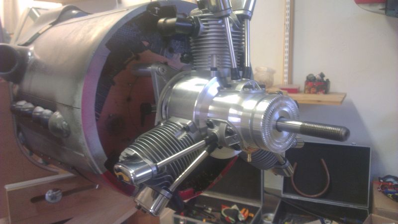

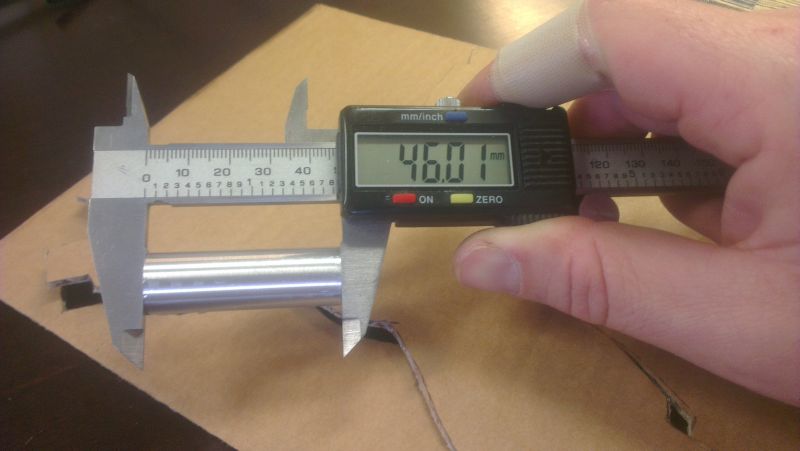

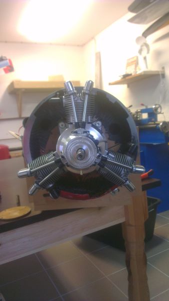

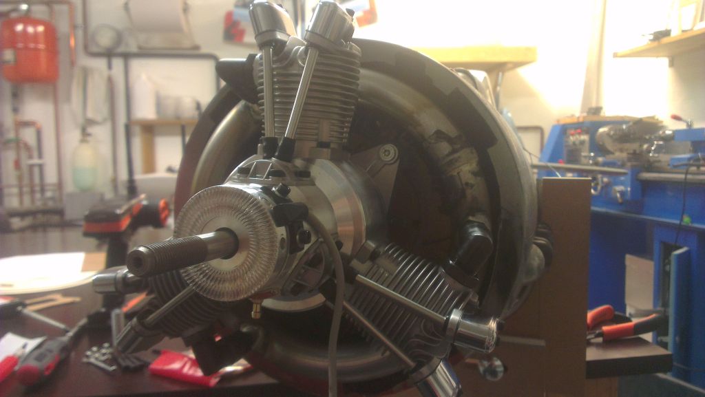

          Så har då äntligen motormonteringen kommit igång. Mycket jobb och annat skit har kommit mellan men nu är det på gång i alla fall.
          Börjar med att tillverka nya standoffs, skulle blivit 46mm men detta får duga..
Namn: IMAG3325.jpg
Storlek: 56,5 KB
          Borde nästan stannat i vitrinskåpet..
Namn: IMAG3326.jpg
Storlek: 48,0 KB

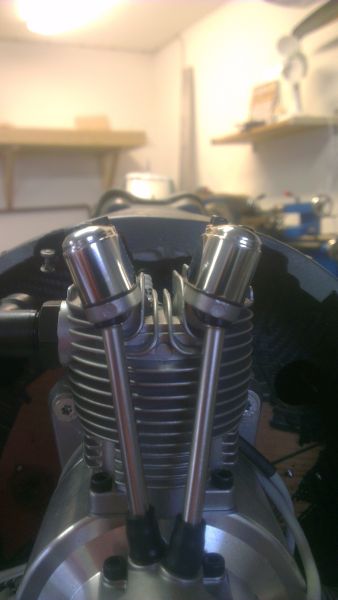

          Skohorn och vaselin kommer nog behövas för att kränga en kåpa över denna.
Namn: IMAG3327.jpg
Storlek: 53,4 KB
          Hyggligt centrerad.
Namn: IMAG3328.jpg
Storlek: 72,7 KB
          Tajt som fan blir det.
Namn: IMAG3329.jpg
Storlek: 48,3 KB

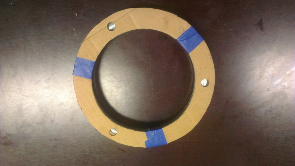

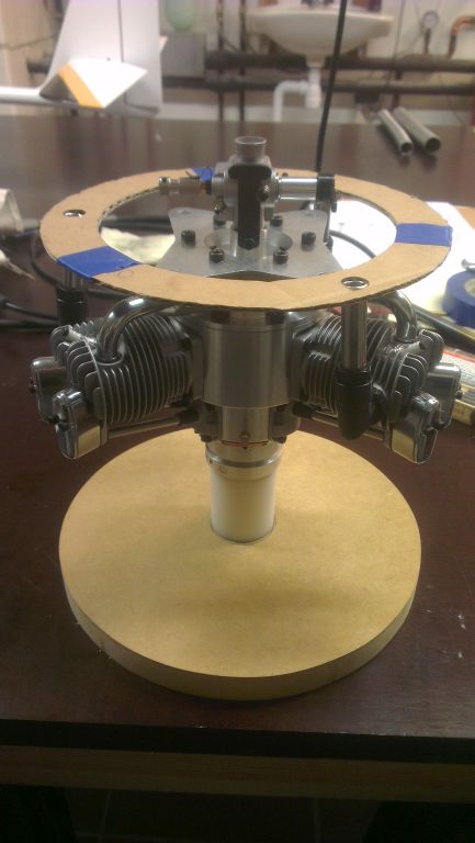

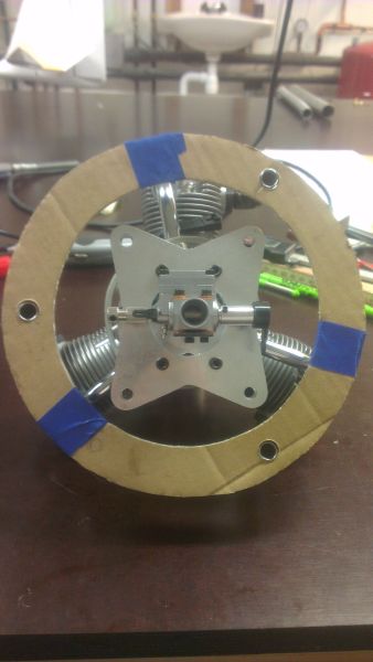

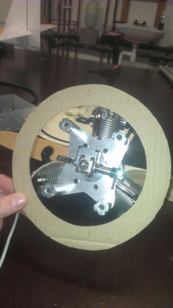

          Passade på att skära ut en mall i papp till kylning.
Namn: IMAG3322.jpg
Storlek: 46,5 KB

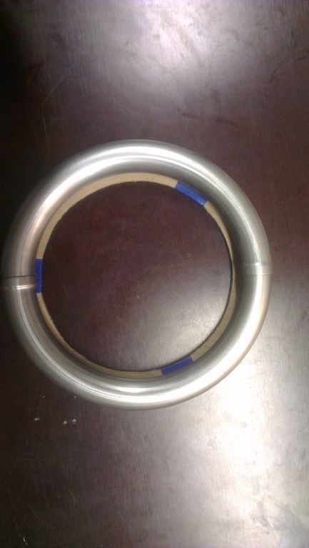

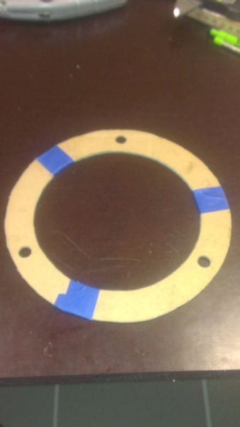

          Gjorde även en mall till en avgasring.
Namn: IMAG3300.jpg
Storlek: 55,4 KB
          Blir kanske bra till slut, vem vet.
Namn: IMAG3301.jpg
Storlek: 58,6 KB

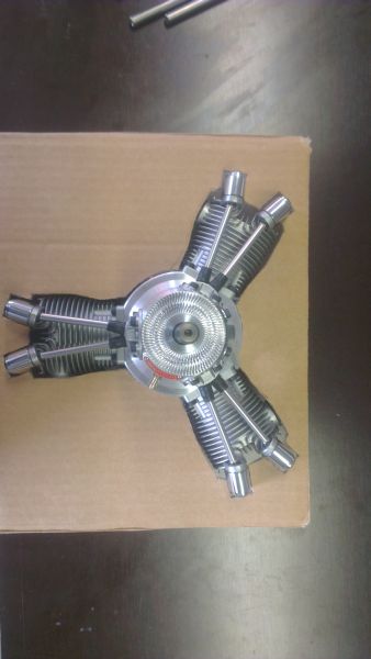

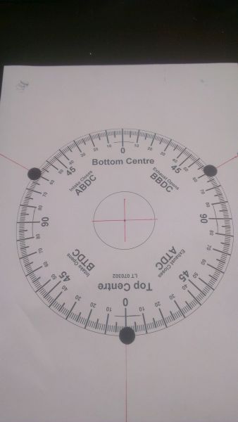

              Sista rycket för söndagen, man får passa på när man är fri.
              Gradskiva nerladdad från nätet
Namn: IMAG3330.jpg
Storlek: 38,1 KB
              Då blir delningen perfekt
Namn: IMAG3332.jpg
Storlek: 35,5 KB
              Passformen likaså
Namn: IMAG3333.jpg
Storlek: 53,4 KB
              Skithusrulle delux funkar bra som motorhållare
Namn: IMAG3334.jpg
Storlek: 55,5 KB
              Dax att börja kröka rör och löda avgassystem
Namn: IMAG3335.jpg
Storlek: 51,2 KB

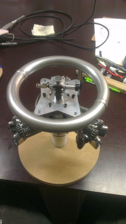

                      #220

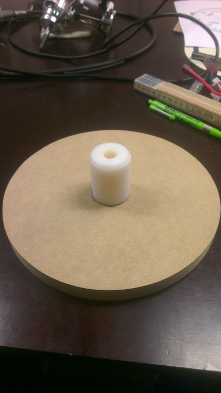

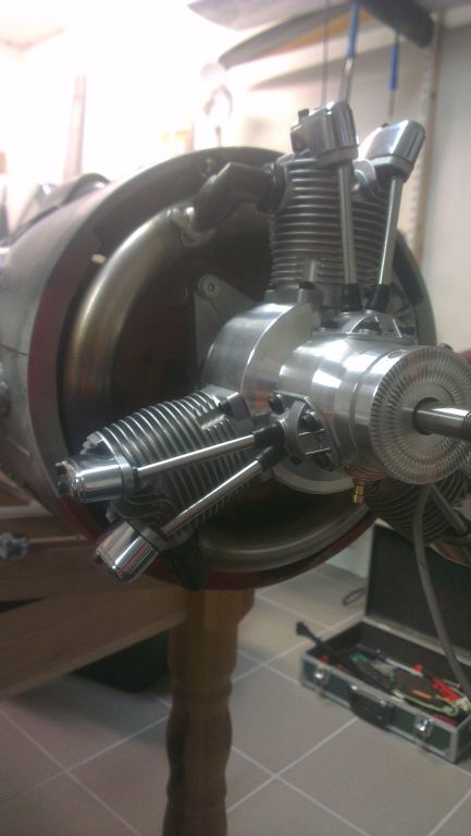

                      Fick en idé på uppgradering av "skithusrulle delux" under arbetsdagen så den var bara tvungen att förverkligas:
Namn: IMAG3336.jpg
Storlek: 56,7 KB
Namn: IMAG3337.jpg
Storlek: 67,5 KB
                      Kände mig så varm i kläderna efter detta så jag passade på att kröka lite rostfria rör :girl_cray3: (Eller krumscheid gjorde det rättare sagt)
Namn: IMAG3343.jpg
Storlek: 79,5 KB
                      Passar ypperligt efter mallen
Namn: IMAG3345.jpg
Storlek: 58,0 KB
                      Dax att märka av hålen
Namn: IMAG3346.jpg
Storlek: 87,9 KB
                      Ser lovande ut så långt
Namn: IMAG3347.jpg
Storlek: 68,3 KB

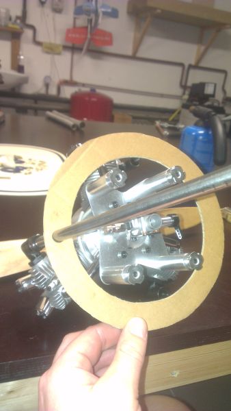

                      Rören från motorn ska kortas aningen innan lödning
Namn: IMAG3349.jpg
Storlek: 69,2 KB

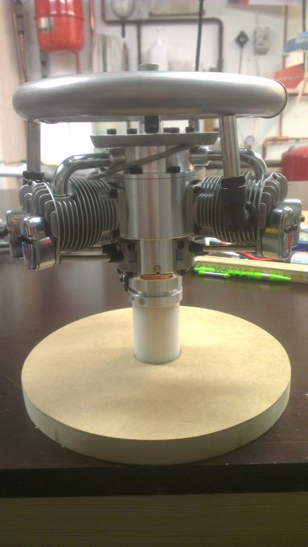

                        #221
                        Oväsenledare deluxe!
                        Själv håller jag på o petar i en Spitfire lookalike och funderar just på hur resterna ska komma ut ur kåpan..
                        Ljudnivå egalt..
                          #222

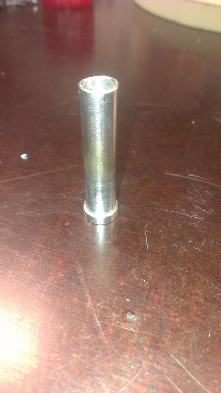

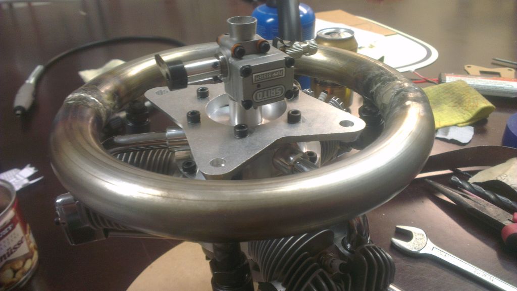

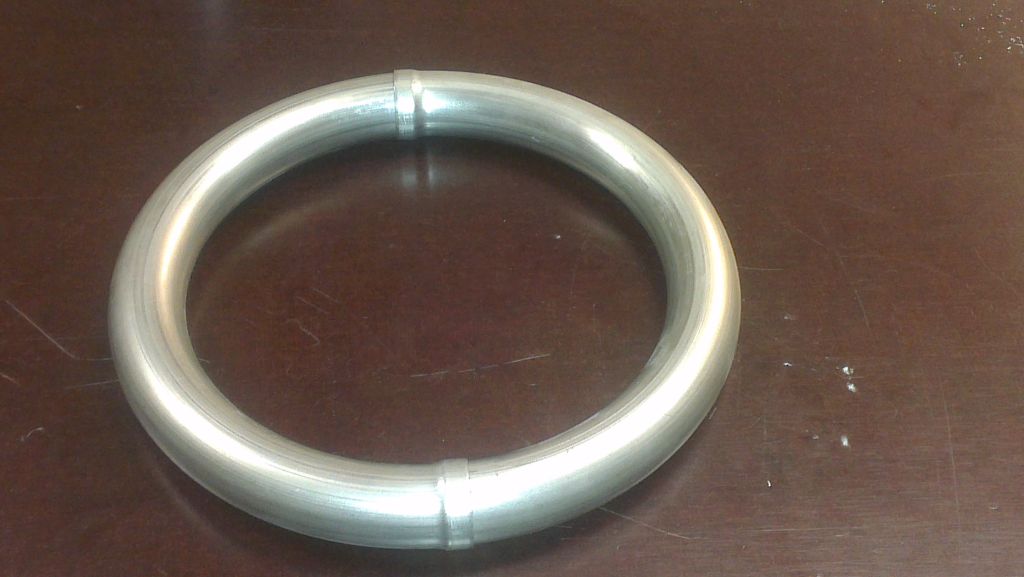

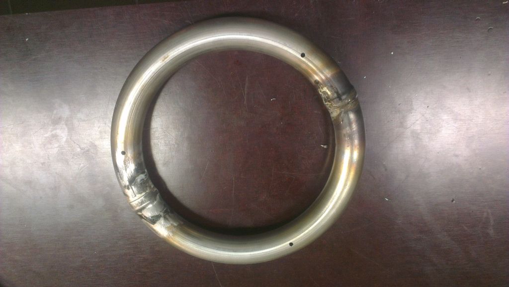

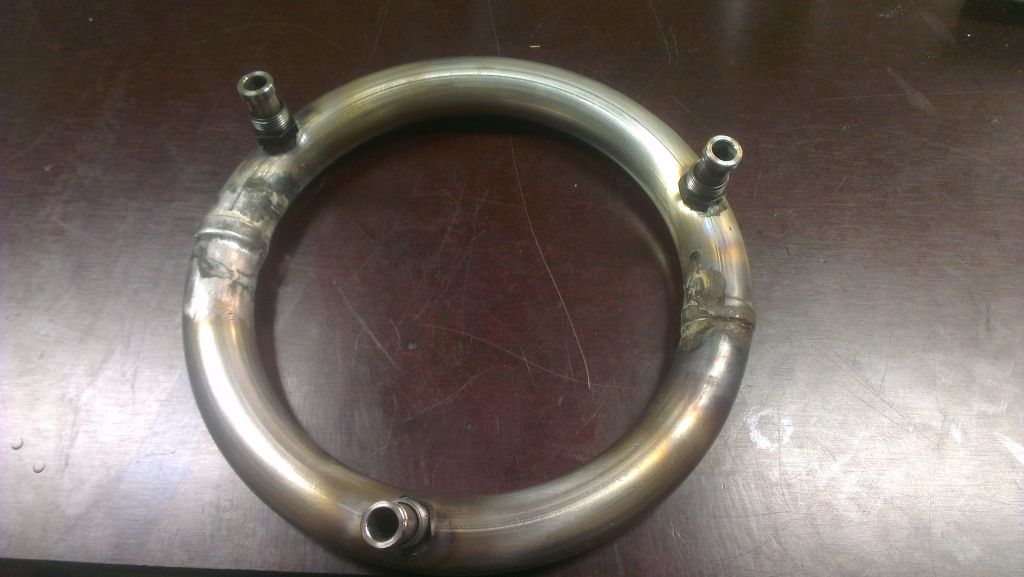

                          Ringen lödd, eller på Skånska "ihopa puggad"
Namn: IMAG3355.jpg
Storlek: 94,9 KB

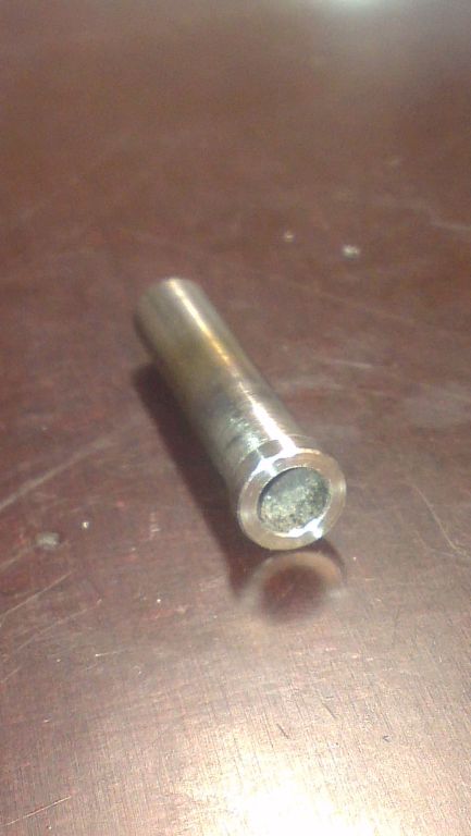

                          Avgasstos
Namn: IMAG3356.jpg
Storlek: 69,7 KB
                          Lödd och svarvad
Namn: IMAG3359.jpg
Storlek: 59,5 KB
                          Stosarna på plats

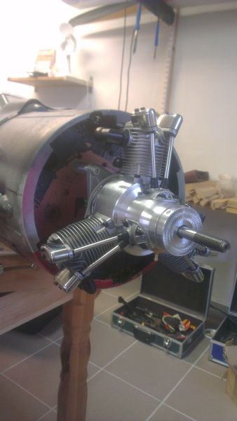

Namn: IMAG3362.jpg
Storlek: 93,6 KB
                          Det passade ta mig fan
Namn: IMAG3364.jpg
Storlek: 106,4 KB
                          Provmontering
Namn: IMAG3366.jpg
Storlek: 94,0 KB
                          Funkade fint som synes
Namn: IMAG3369.jpg
Storlek: 64,3 KB

                              Ser riktigt fint ut! Går det att beställa en ring till en saito 120 r3?
                                #225
                                Ursprungligen postat av Victorbjörkman
                                Skickar du hit motorn med tillhörande avgasnipplar så kan jag nog fixa det. Finns dock inga kvalités krav att ställa mer än att ringen blir tät :girl_cray3:
