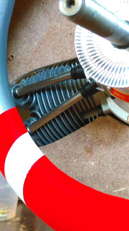

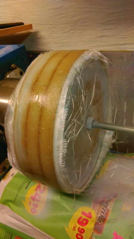

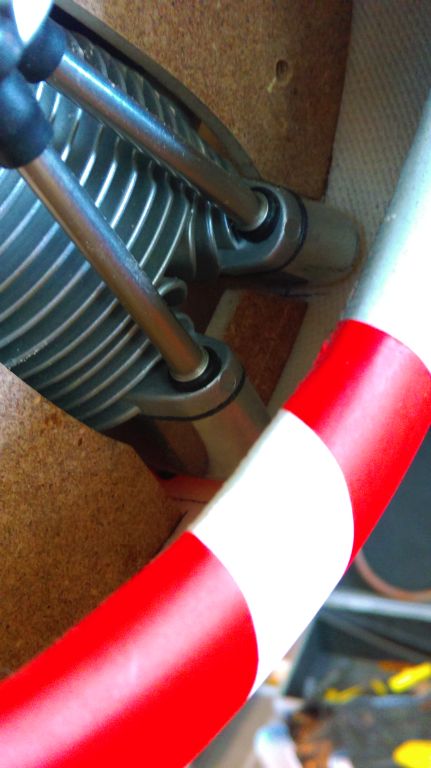

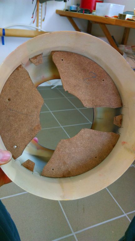

      Lite fler bilder:
      Mallar för att gjuta glasfiber styrningar av kylluft till motorn
Namn: IMAG0032.jpg
Storlek: 65,4 KB
Namn: IMAG0034.jpg
Storlek: 80,3 KB
Namn: IMAG0035.jpg
Storlek: 71,6 KB
      Blev till slut nöjd med passformen

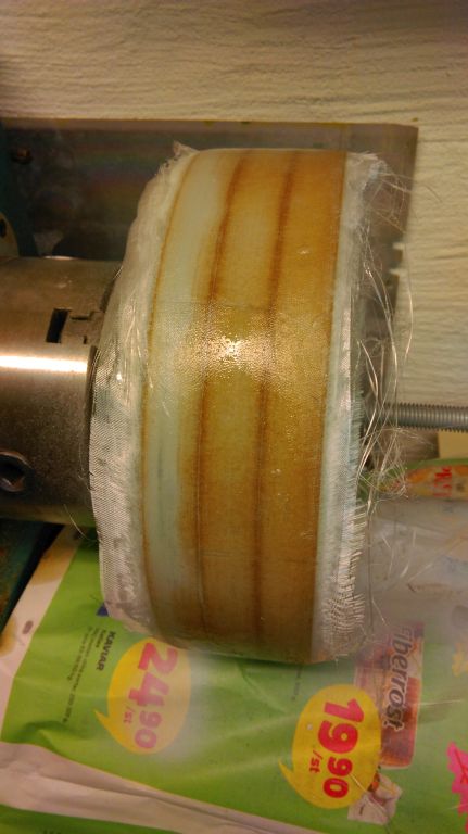

Namn: IMAG0036.jpg
Storlek: 63,6 KB
      Ska även försöka gjuta upp luckor för att släppa ut värmen.

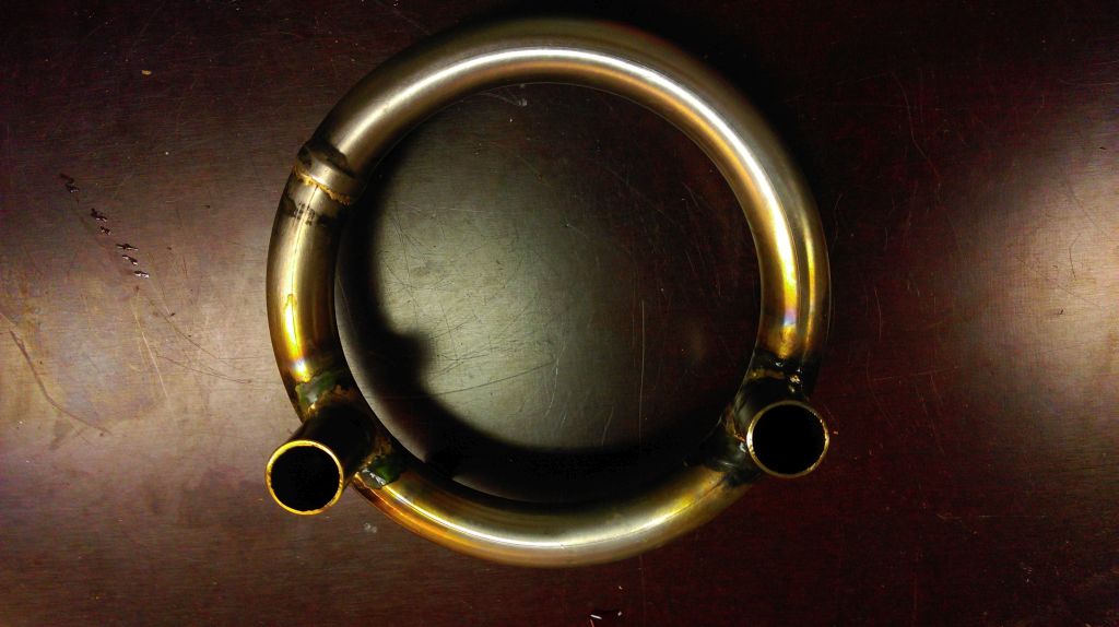

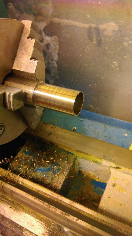

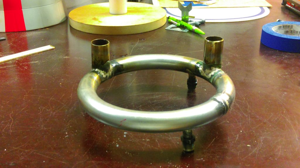

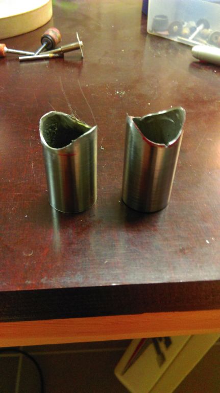

                    Tog ett litet avsteg från cowl flap tillverkningen då jag inte riktigt löst styrningen av dessa.
                    Fixade till det sista på avgasringen istället:
                    Svarvar ett RF rör till rätt utv diam
Namn: IMAG0108.jpg
Storlek: 86,2 KB
                    Slipat till en hygglig passform även om det inte ser så ut.
Namn: IMAG0110.jpg
Storlek: 63,3 KB
                    Punktlödd
Namn: IMAG0112.jpg
Storlek: 90,3 KB
                    Done! Passade rätt gutt.
Namn: IMAG0114.jpg
Storlek: 107,8 KB

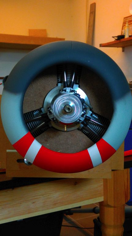

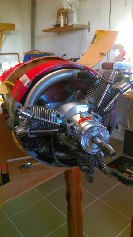

                      #235
                      Spisen på plats, avgasrör ihopkopplade vilket råkade passa "som köpt" ungefär.
Namn: IMAG0174.jpg
Storlek: 44,3 KB
                      Med liiiiiiite tur nypremiär på Lördag OM nån jävel ser till att fixa 36timmar/dygn.......
