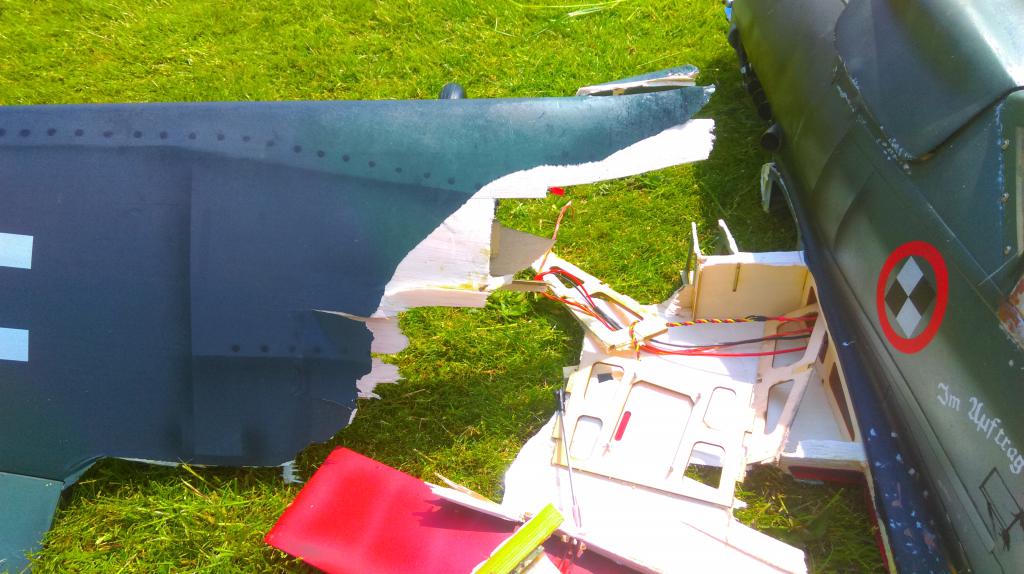

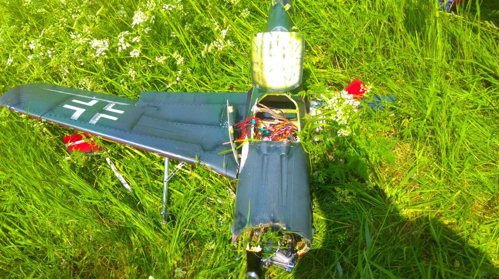

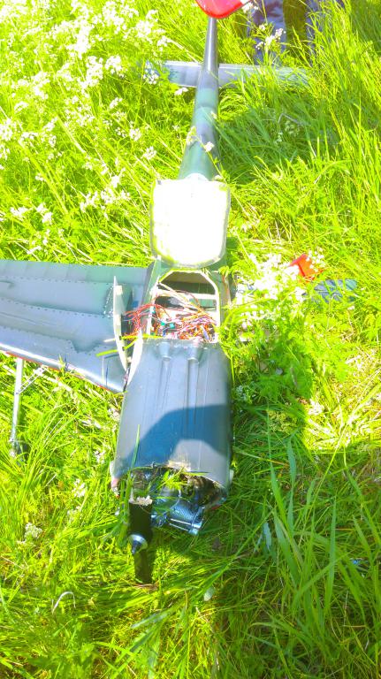

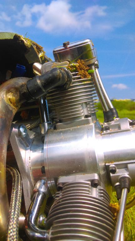

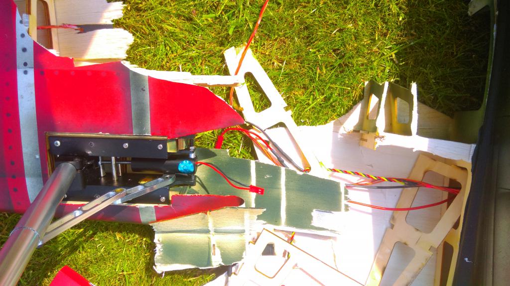

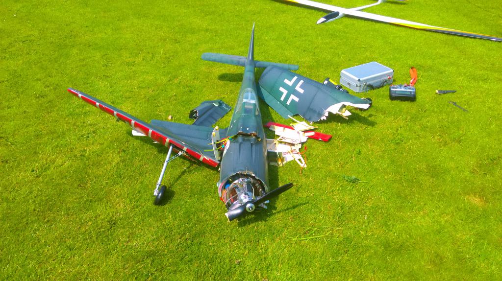

          Dessvärre fick sig juvelen oxå en kyss. Krökta stötstänger och ett brutet tändstift.
Namn: IMAG0355.jpg
Storlek: 52,7 KB

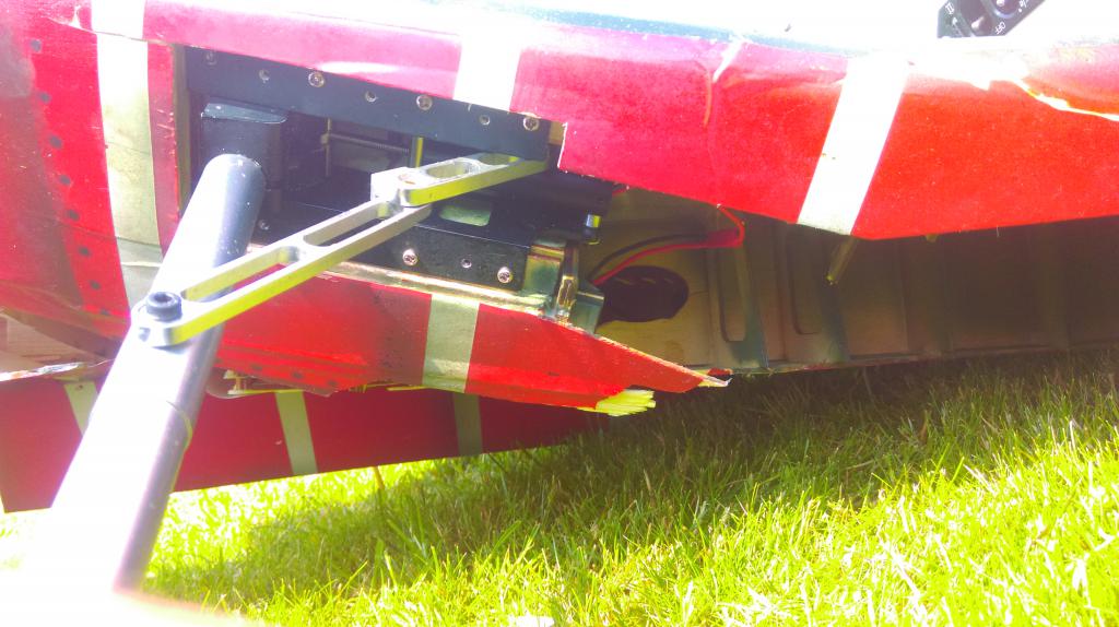

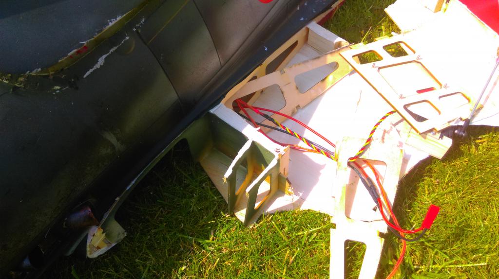

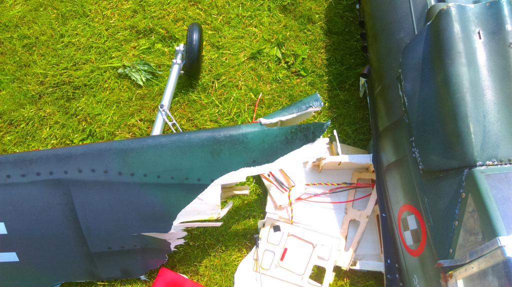

          Anledning till detta då? Jo att vingbalken slutar ca 1dm utanförkroppen. Sen är där drygt 2dm från vingbalks kanten fram till ställinfästningen. Där ställen sitter fast finns en framkantslist, bakkantslist samt 2stycken otroligt starka 5x5mm balsa pinnar som håller igen på all kraft från ställen.
          Gjorde 2st simulerade landningar på ett nytt fält för kärran och när jag ligger 1meter ovan mark och är nöjd med inflygningen så bestämmer jag att gå om och fullfölja landningen. Ger aningen gas samt lite höjd och höger skev när vänster vingjävel smackar av med ett jävla brak. D9 börjar tokrolla på ca 2-3meter höjd rakt i backen med höger vinge först för att sedan gå över på motorn.

                          Åjaa här vilar inga sorger. Det jag blir förbannad på är bara hur dom tänkt (om dom ens tänkt) när dom byggt kärran. Sånt retar mig som fan.
                          Det som grämer mig mest är skadorna på motorn, dock inga allvarliga men ändå.

                              Med facit i hand så går det att förstärka upp denna extremt svaga punkt på ESM FW190 D9. men det kräver dock att man öppnar upp vingen och limmar in en förstärkning längsgående i vingen från vingbalk och utåt i vingen.
