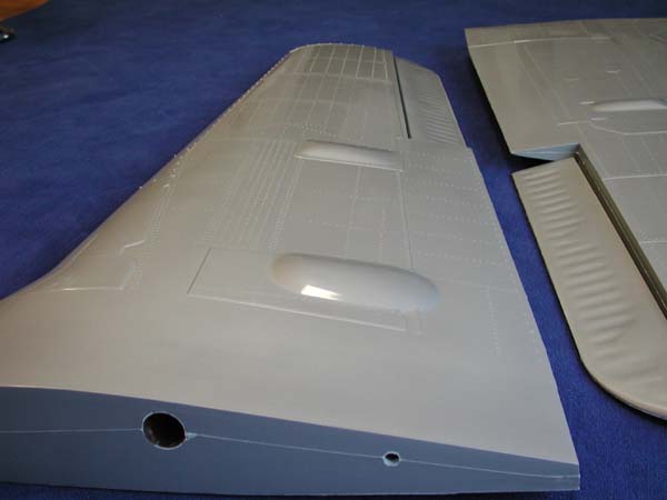

    Så är bygget på gång tillslut, FW190
    För ett par/tre år sen hade jag turen att komma över en Airworld FW190 till ett förmånligt pris. Lite av en "vandringspokal" har den varit där den passerat några kända profiler på våra flygdagar. Bygget är alltså påbörjat, men mycket återstår ännu.

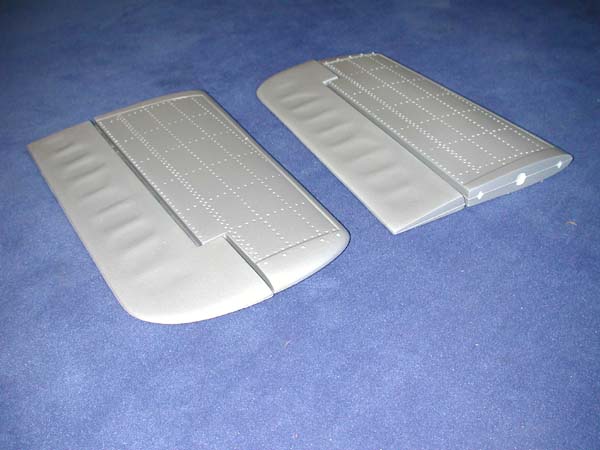

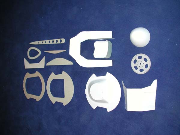

    Technical Specifications:
    Spannweite: 260 cm
    Länge: 224 cm
    Gewicht: ca. 15 kg
    Motor: MOKI S250 Stern
Namn: FWFlügel.jpg
Storlek: 23,2 KB
ID: 522711 Klicka på bilden för större version
Namn: Rumpf.jpg
Storlek: 28,0 KB
ID: 522712 Klicka på bilden för större version
Namn: Leitwerk.jpg
Storlek: 37,8 KB
ID: 522713 Klicka på bilden för större version
Namn: spanten.jpg
Storlek: 30,8 KB
    Bilder på några av bitarna från Airworlds webbsida.

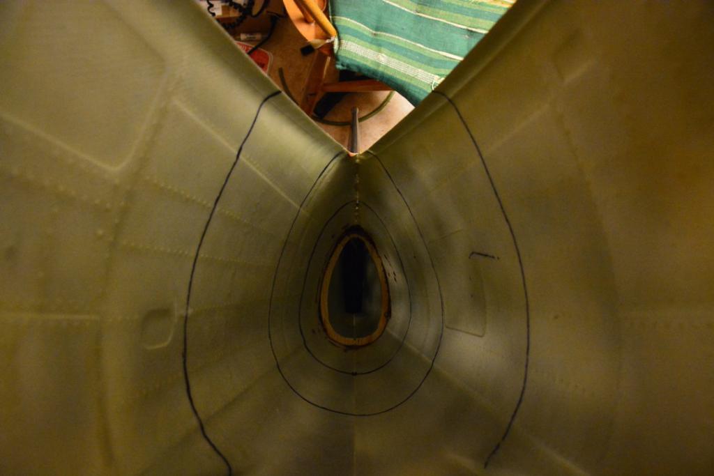

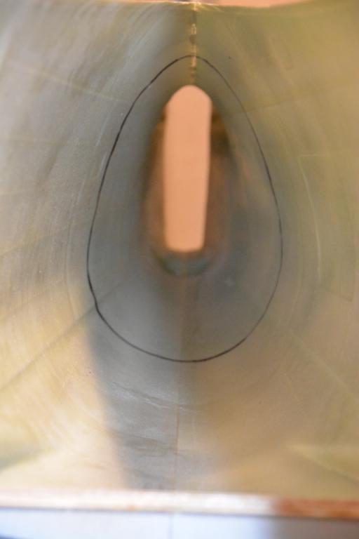

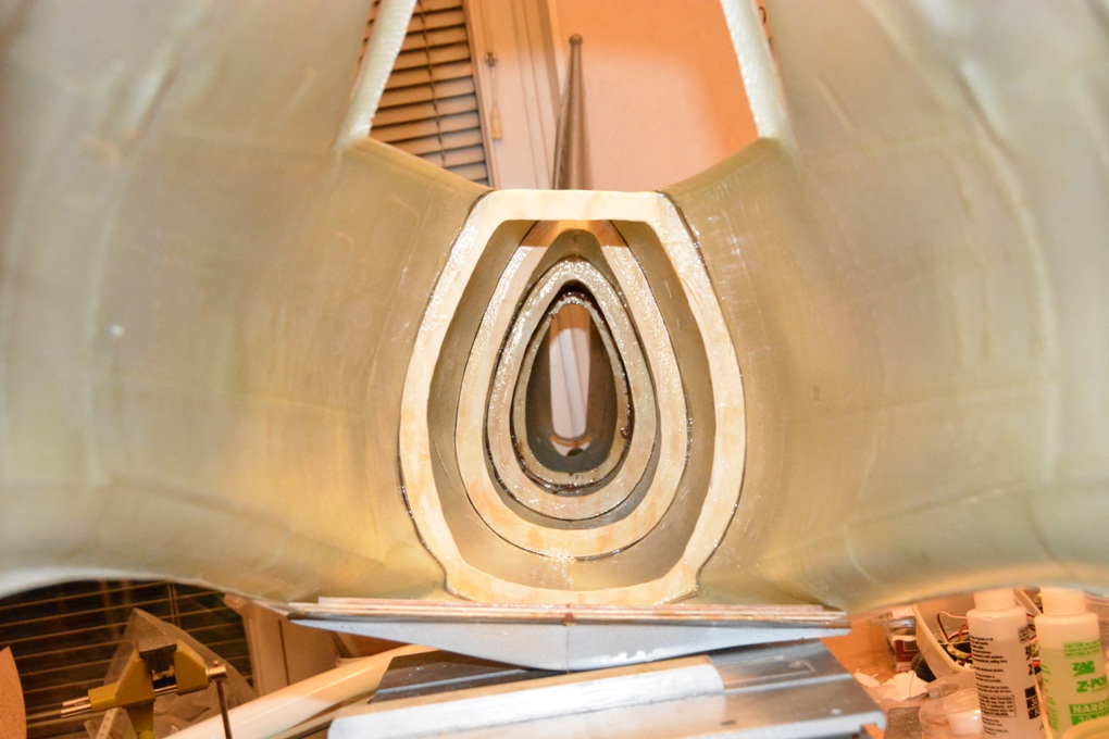

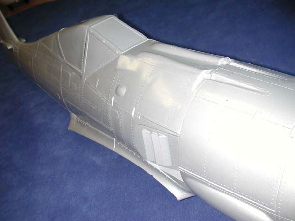

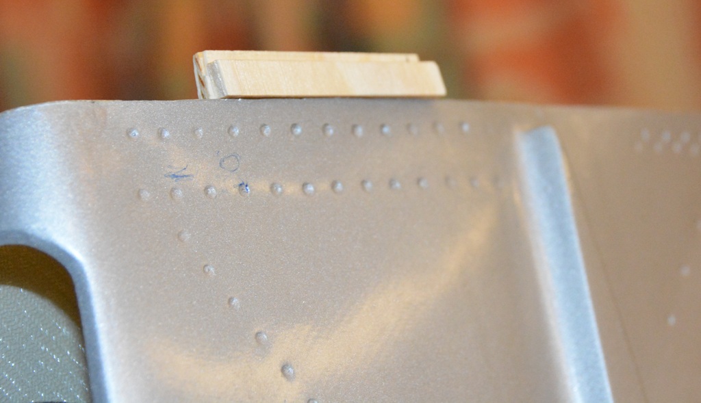

      Kroppen består av ett glasfiberarmerat enkelskal. I bakkroppen är det tänkt att limmas in endast ett spant vid fenan. Då symmetrin inte är så bra, och att risken för att kroppen viks om den skulle "groundloopa", finner jag för gott att stoppa in fler spant.
Namn: DSC_2275_small.jpg
Storlek: 70,6 KB

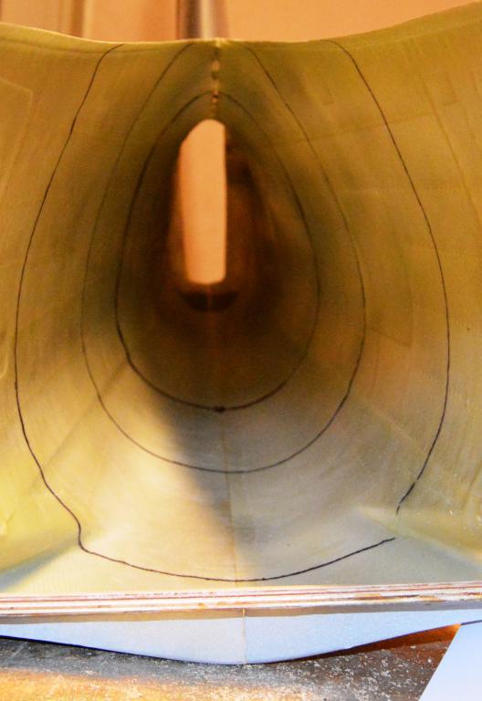

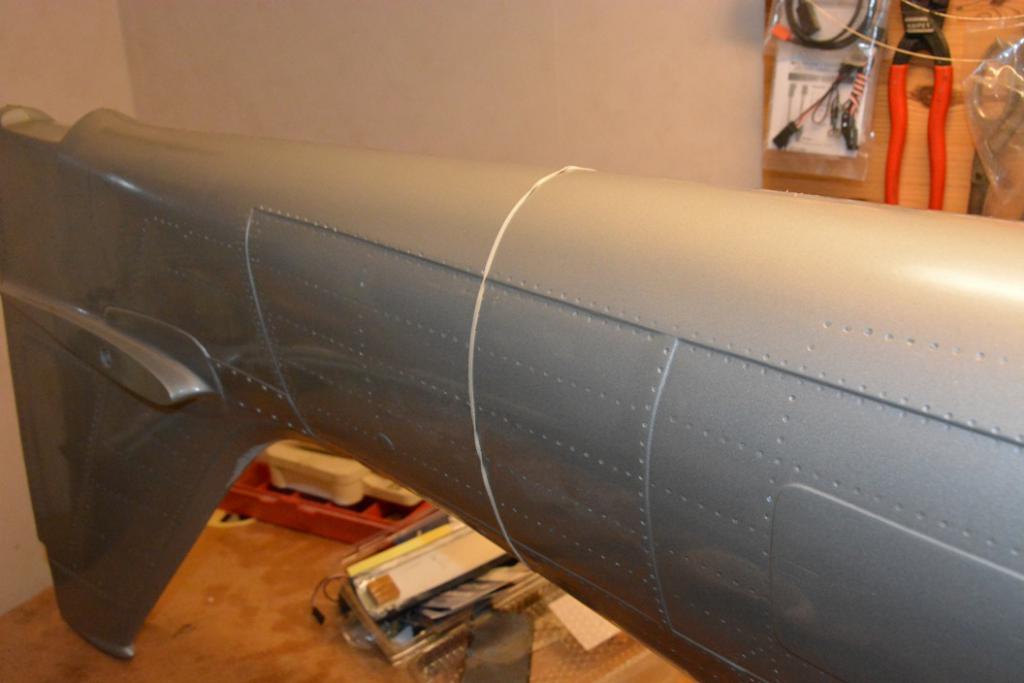

      För att få formen på spanten placerar jag en gummisnodd på utsidan, med lite belysning på denna så avtecknar sig en skugglinje på insidan som jag fyller i med en tuschpenna.
Namn: DSC_2271_small.jpg
Storlek: 54,1 KB
Namn: DSC_2274_small.jpg
Storlek: 22,4 KB
      Här syns tydligt hur osymmetrisk kroppen är.

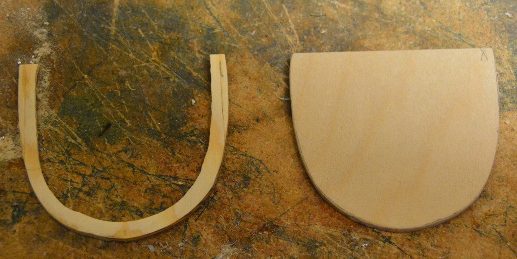

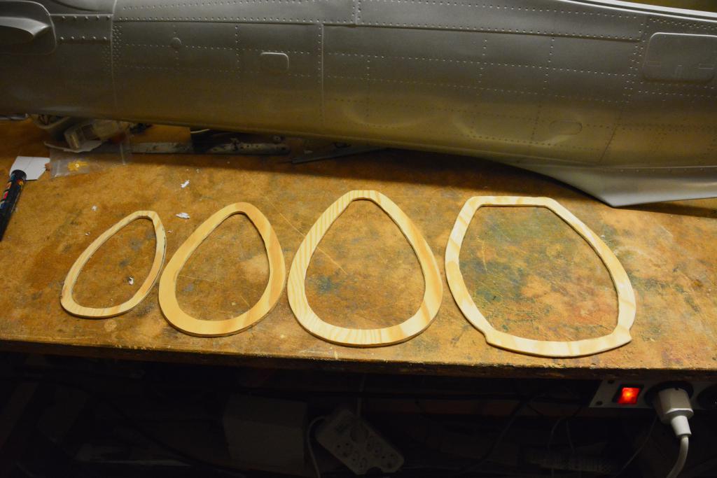

      Ritat tre extra spant. Tar in bilden i Autocad där jag kan skala spanten samt med spegling få dessa symetriska.
Namn: DSC_2285.jpg
Storlek: 76,2 KB

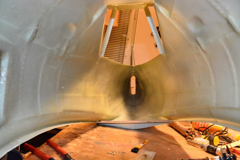

      Spanten utsågade,
Namn: DSC_2287_small.jpg
Storlek: 50,6 KB
      Dubbelt så långa armar hade varit bra att ha....
Namn: DSC_2307_small.jpg
Storlek: 212,0 KB

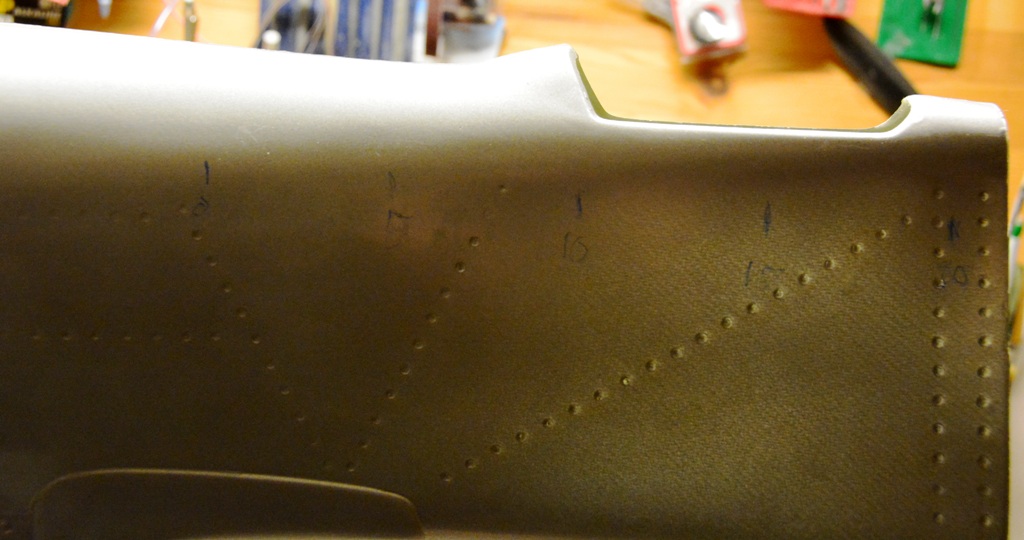

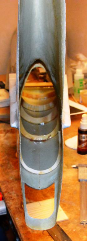

      Alla på plats, placerade på varannan "plåtskarv". Nästa moment blir att placera ett fäste för infällbart sporrhjul.

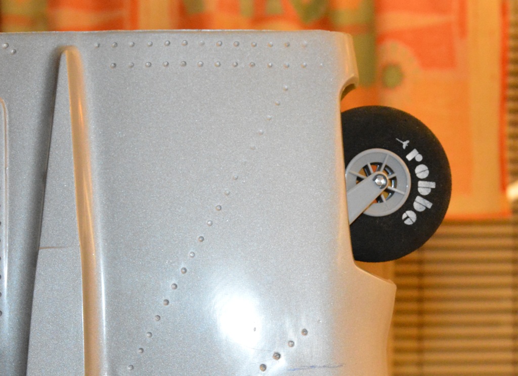

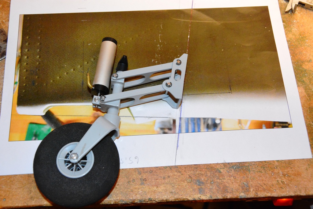

                Sporrhjul
                Sporrställ, var inne på att sätta på en elmotor, men vid närmare eftertanke så fungerar luftkolven som en bra fjädring också.
                FW190 har ett stort sporrhjul jämfört med andra ww2-flygplan. Hjulet sticker också ut med mer än halva diametern. Bakgrunden till att hjulet stack ut lär ha varit att det skulle fungera även om stället inte gick att fälla ut.
Namn: DSC_2290s.jpg
Storlek: 52,2 KB

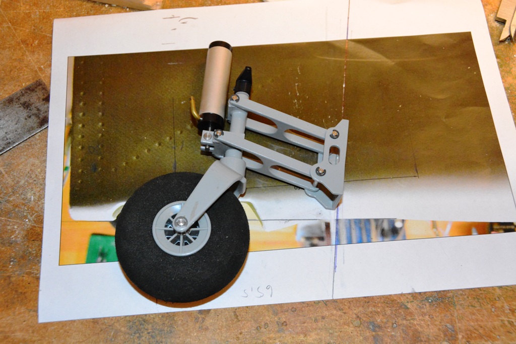

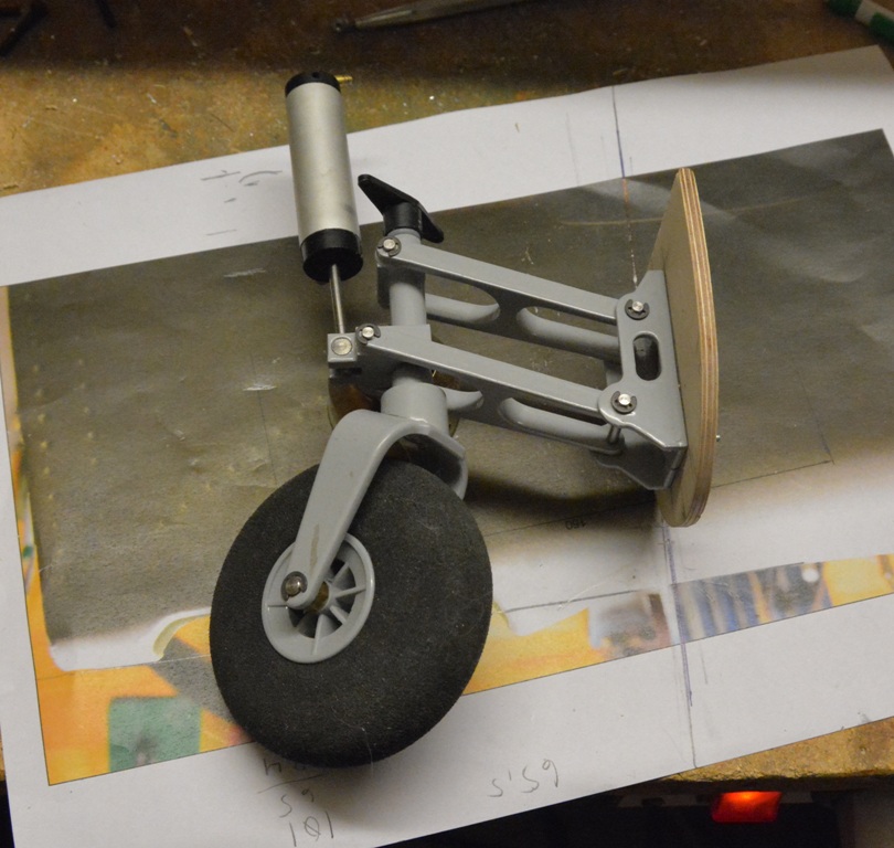

                Tar hjälp av Autocad igen för att prova ut var stället skall placeras, några streck på kroppen hjälper till vid skalning av bilden.
Namn: DSC_2289s.jpg
Storlek: 182,8 KB
                Skriver ut bilden i skala 1:1. Med lite tester och mätningar hittar jag ungefär rätt plats för stället. Lutningen beror på att sporrstället skall vara lodrätt när maskinen står på huvudstället.

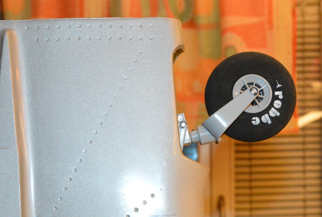

                Stället på plats.
Namn: DSC_2318s.jpg
Storlek: 246,5 KB
Namn: DSC_2319s.jpg
Storlek: 236,8 KB
                Återstår att göra ett fäste för luftkolven, sedan är det sidorodret som skall på plats.

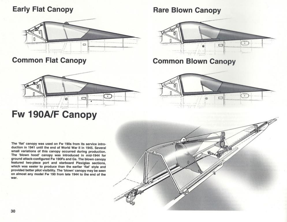

                  Förebild? Jag har svårt att se om Airworlds Fw190 är typ A5/A6 eller senare... Men det finns ju några flygande idag:

                    Det skall troligen vara en A8, men fenan verkar finnas i olika varianter beroende på hur antennen är dragen.

                      Mmmm... tror att alla versioner av Fw190A hade samma typ av fena. Men fr.o.m. A4an var antennen fäst i en mast uppe på fenan.
                      Sen fanns det olika varianter av huv. Med en "flat"-variant fanns en spännanordning under huven/bakom piloten så antennen var spänd oavsett om huven var stängd eller öppen. På "blown"-varianten hängde antennen ner mot kroppen när huven var öppen.
                      Svenske Claes Sundin har en hel del intressanta profiler på sin Luftwaffe-sida! ( http://luftwaffeinprofile.se )

                        Då är det nog en A2 eller A3. Den har denna fenan samt kylutsläpp på sidan som denna, men den har även en "bula" framför sporrhjulet, den hittar jag inte på någon bild på någon version.

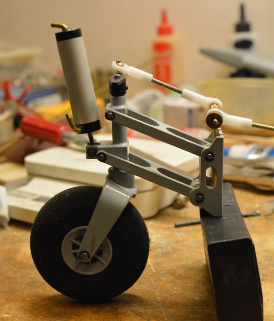

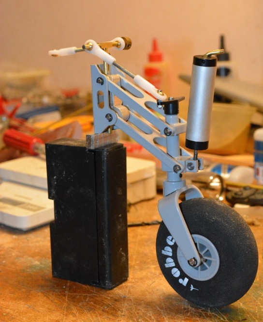

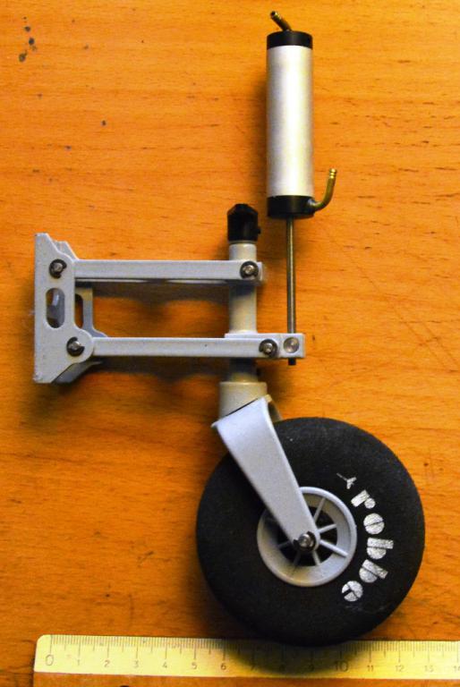

                          Sporrställ

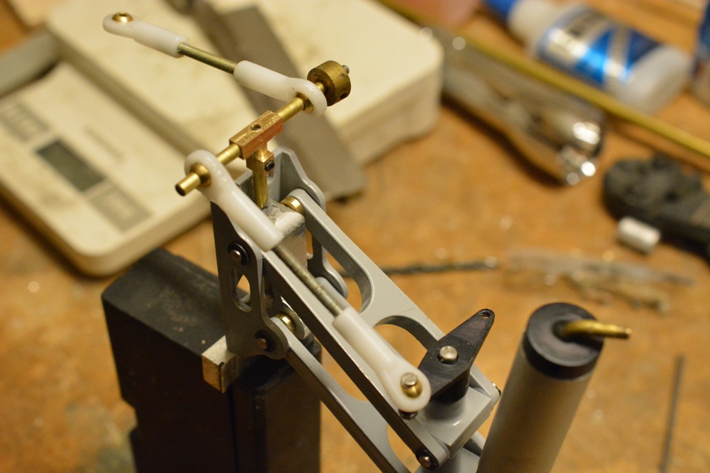

                          Den där andra sysselsättningen man får dras med, mellan 7 och 16 i bästa fall, har krävt lite för mycket uppmärksamhet senaste tiden. Inte blivit så många besök i bygglokalen alltså.

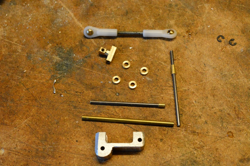

                          Har modifierat sporren så att den kan fjädra utan att det påverkar styrningen.
                          För att uppnå detta behövs ytterligare två axlar för styrningen, och för att det skall manövrera utan att spjärna emot är det noga att länkningen har samma mått som övriga mekanismen.
Namn: DSC_2326.jpg
Storlek: 227,0 KB

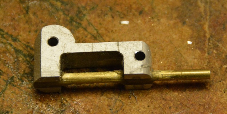

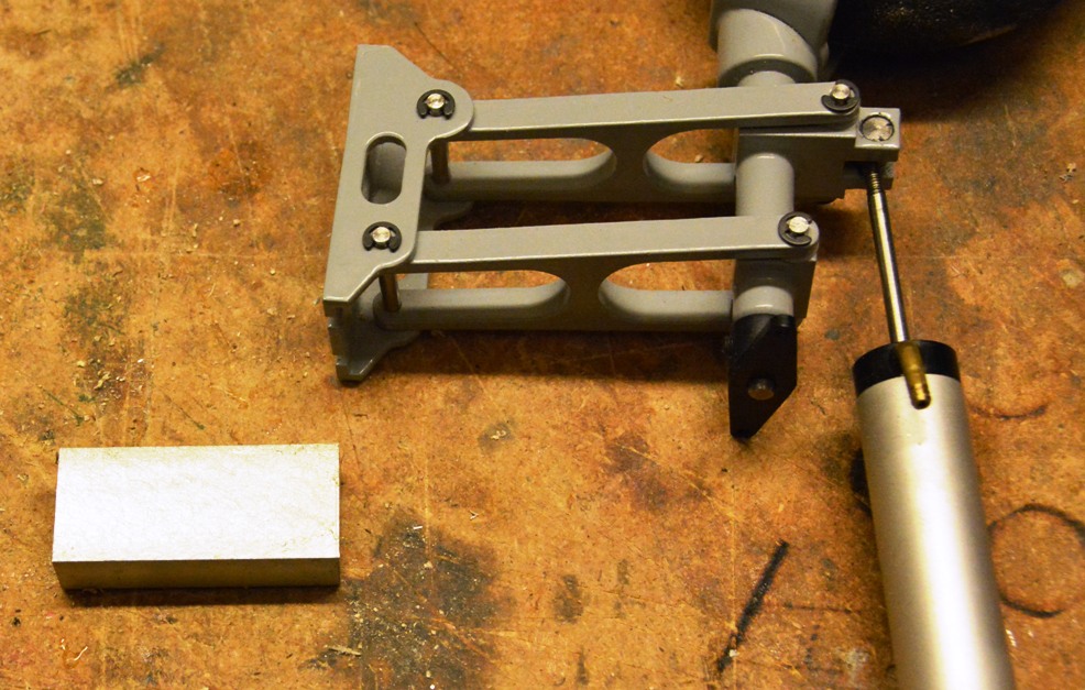

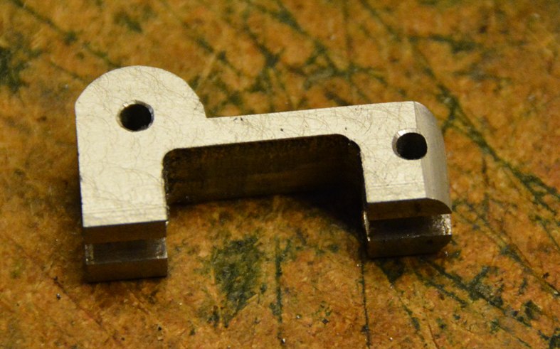

                          Börjar med att fräsa ut ett fäste ur en aluminiumbit. Denna skall sitta på insidan av fästet för länkarmarna.
Namn: DSC_2327.jpg
Storlek: 127,3 KB
                          Fräst och borrat, samt fräst ett spår för en axel till roderhorn.
Namn: DSC_2328.jpg
Storlek: 120,4 KB
                          Limmat i ett inv. 2.3mm rör för axeln. Epoxy.
Namn: DSC_2329.jpg
Storlek: 185,5 KB

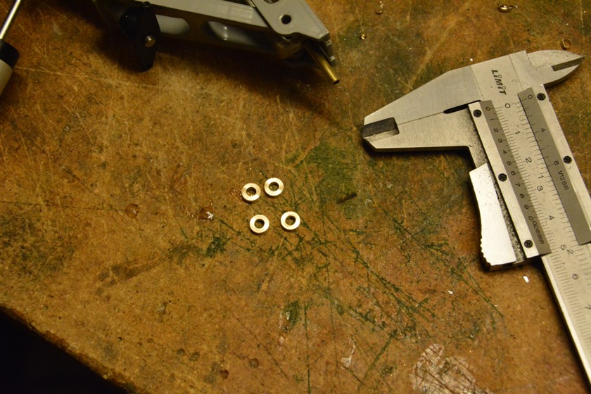

                          Svarvat till fyra distanser som centrerar axeln.
Namn: DSC_2330.jpg
Storlek: 215,0 KB

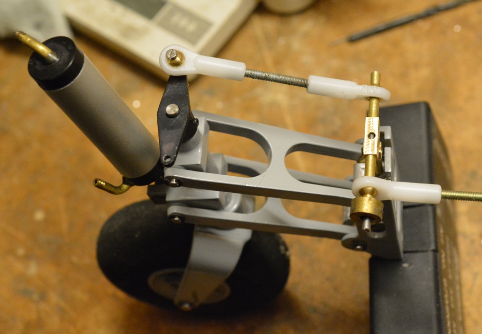

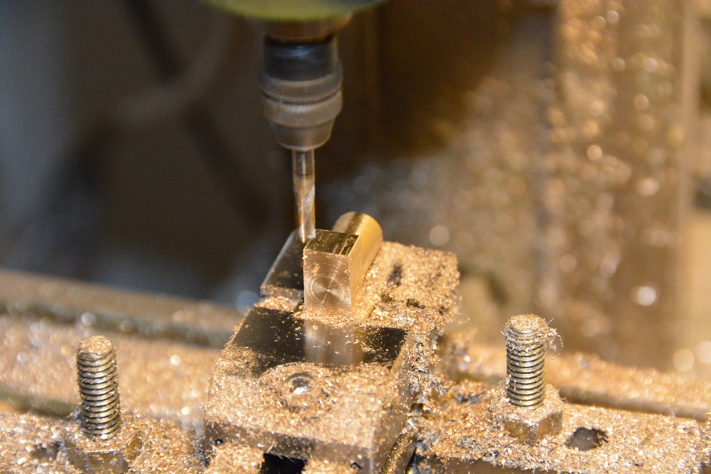

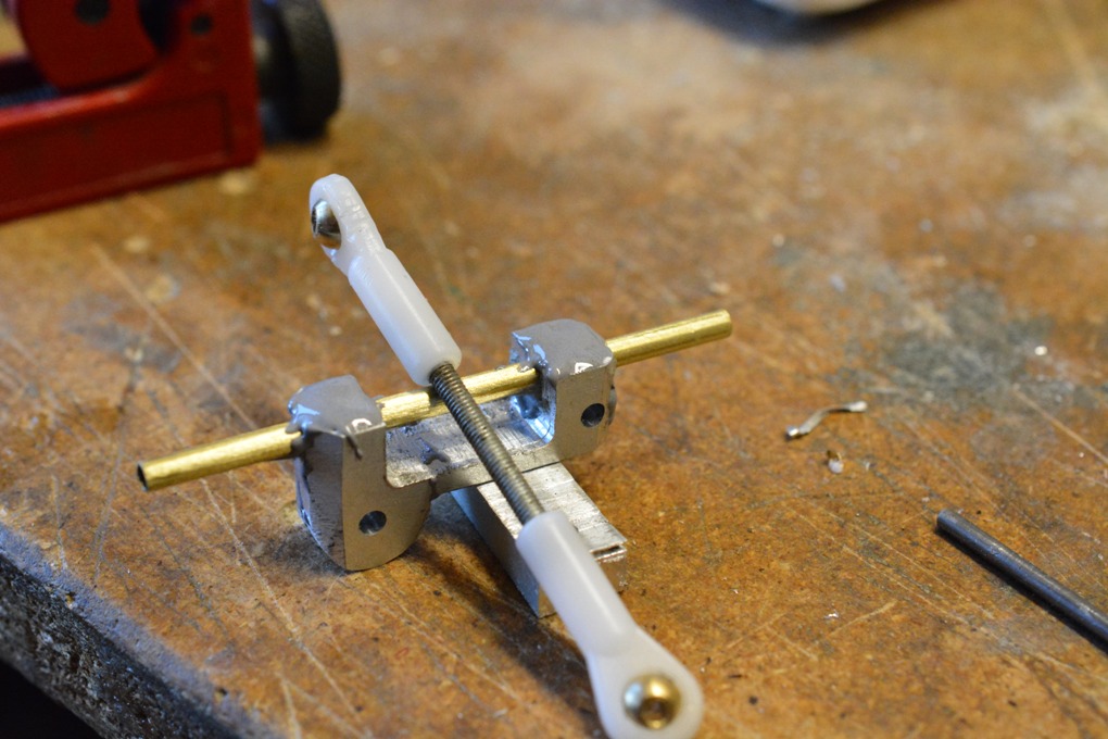

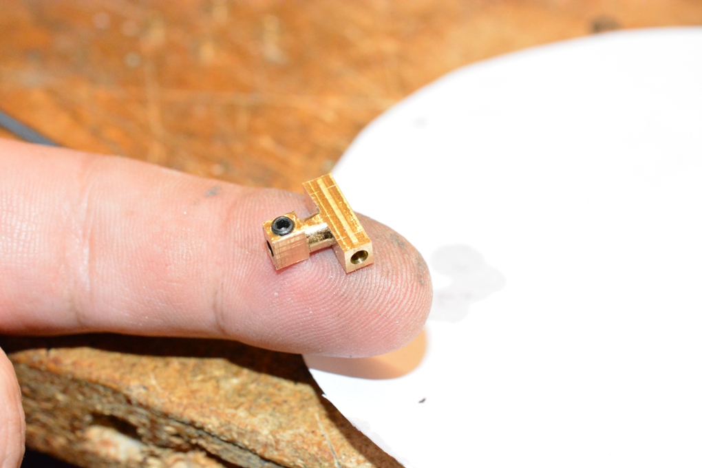

                          Lite mer pillejobb. Fräser till ett fäste i mässing för ytterligare en axel som för över den lodräta rörelsen. Fräsen är en Proxxon MF40. Funkar mycket bra till sånt här. I detta fallet handvevar jag den.
Namn: DSC_2336.jpg
Storlek: 205,0 KB
                          Färdig.
Namn: DSC_2333.jpg
Storlek: 226,1 KB
                          De flesta bitarna som behövs. Ett par distanser och stoppringar tillkommer också.
Namn: DSC_2335.jpg
Storlek: 206,1 KB

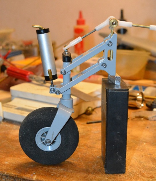

                          Fick limma om röret då det behövde flyttas 0.4mm. Nu limmat med "stålepoxy" Detta var också anledningen till att jag valde att fräsa in ett spår för röret. Att borra på rätt plats hade varit mycket svårt.
Namn: DSC_2337.jpg
Storlek: 187,3 KB
                          Monterat
Namn: DSC_2338.jpg
Storlek: 139,7 KB
Namn: DSC_2339.jpg
Storlek: 145,0 KB
Namn: DSC_2340.jpg
Storlek: 139,7 KB
Namn: DSC_2341.jpg
Storlek: 200,2 KB
                          Ingen oönskad vridning av hjulet oavsett var i höjdled det står.
