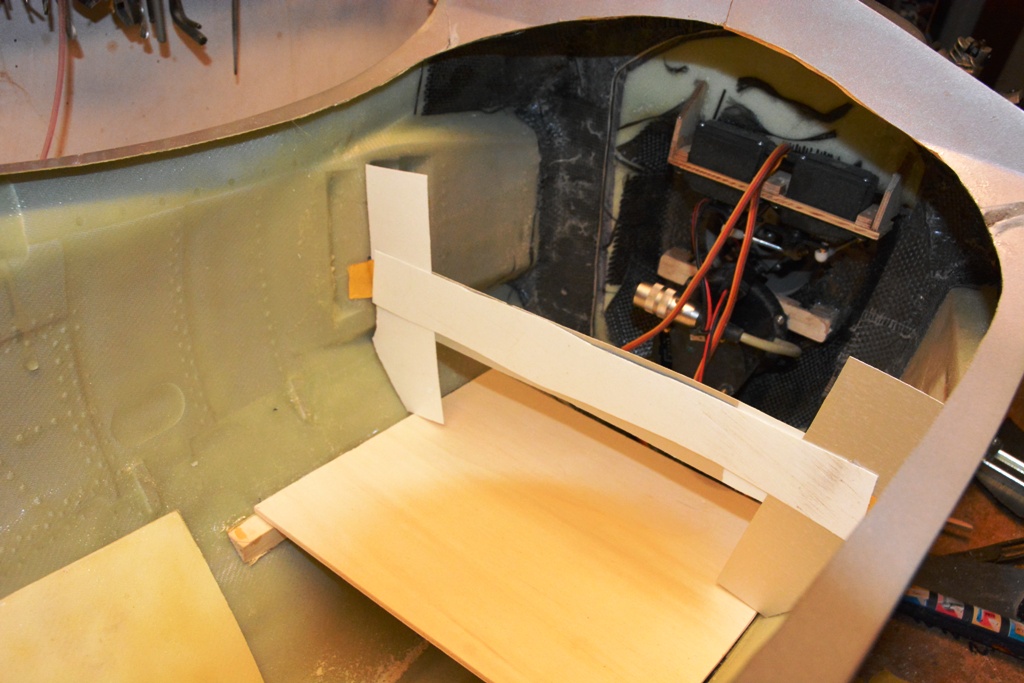

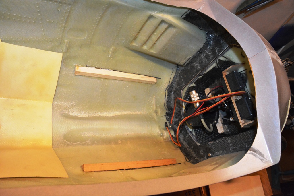

              Bygget har fått vila en stund till förmån för andra projekt, men nu är tankarna snart på plats. En för bränsle och en för rök. Tankarna placeras så att tyngdpunkten inte påverkas allt för mycket av nivån.
              Börjar med att limma in ett par stödlister. Tänkte lägga ett "golv" där, men skippade detta senare då det inte fyllde någon funktion.
Namn: DSC_3191.JPG
Storlek: 244,0 KB

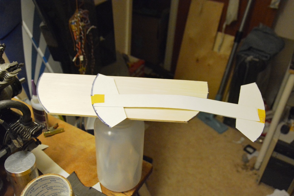

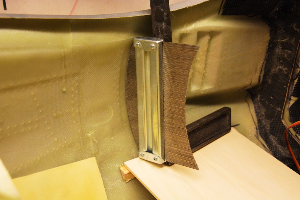

              Behöver ett par spant att sätta tankarna i. Formen tar jag fram med ett mallverktyg.
Namn: DSC_3192.JPG
Storlek: 211,0 KB

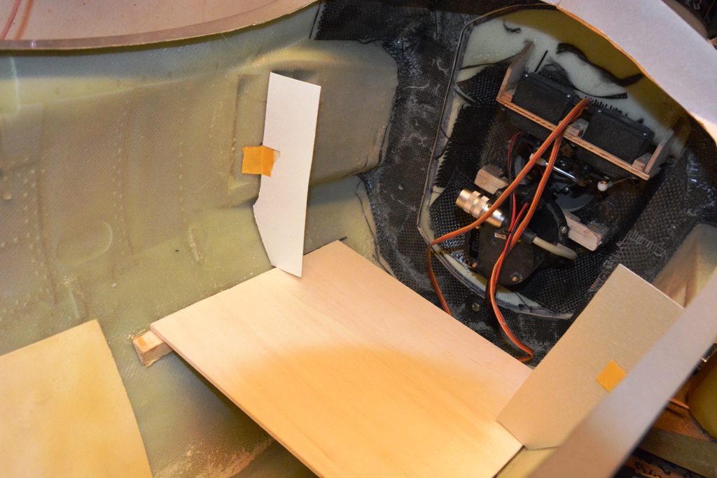

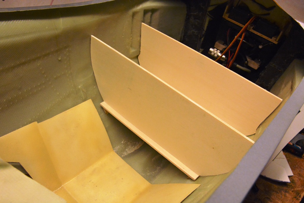

              Klipper ut två pappmallar som fästes med tejp.
Namn: DSC_3193.JPG
Storlek: 232,5 KB
              Sätter ihop mallarna med kartong och dubbelhäftande tejp för att få hela spantets form.
              nblb iui iyg ig ig
              Första spantet utsågat
Namn: DSC_3194.JPG
Storlek: 207,2 KB

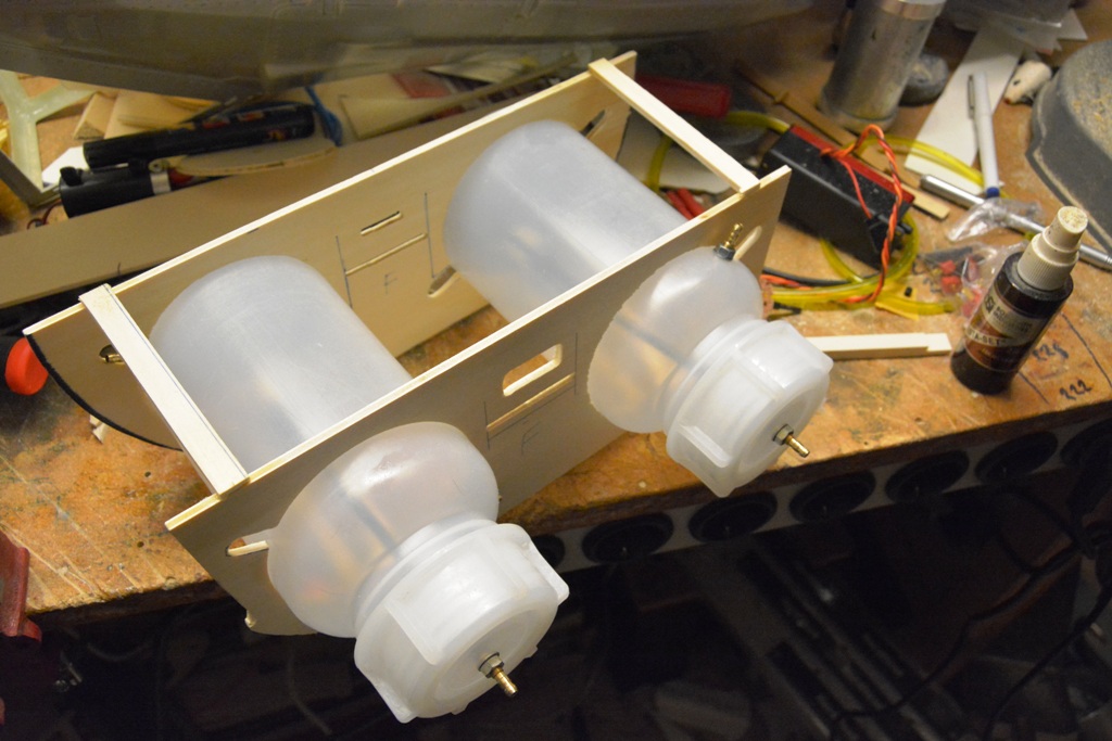

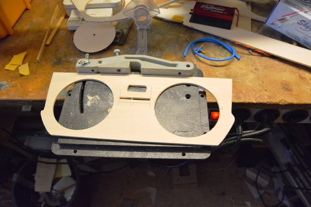

              Hålen för tankarna skurna med en ställbar hålskärare från Jula. Samt fräsning av spår till ett fäste för rökpump
Namn: DSC_3198.JPG
Storlek: 229,9 KB

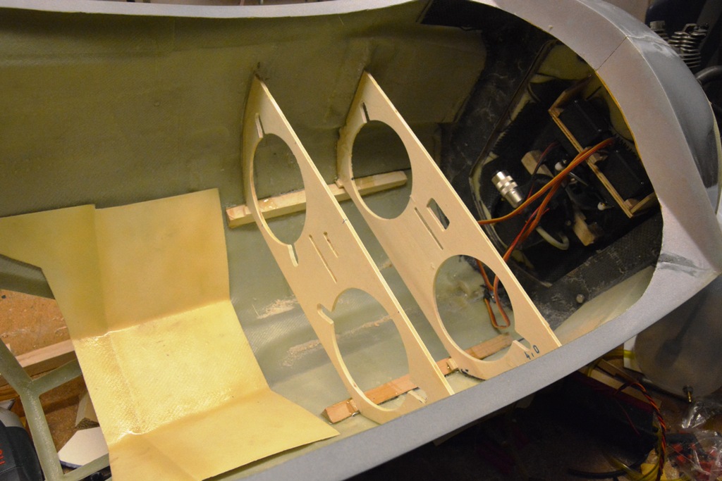

              Riktar och limmar ihop "paketet" med några stödbitar som tas bort efter att det är limmat på plats i kroppen
Namn: DSC_3200.JPG
Storlek: 230,9 KB

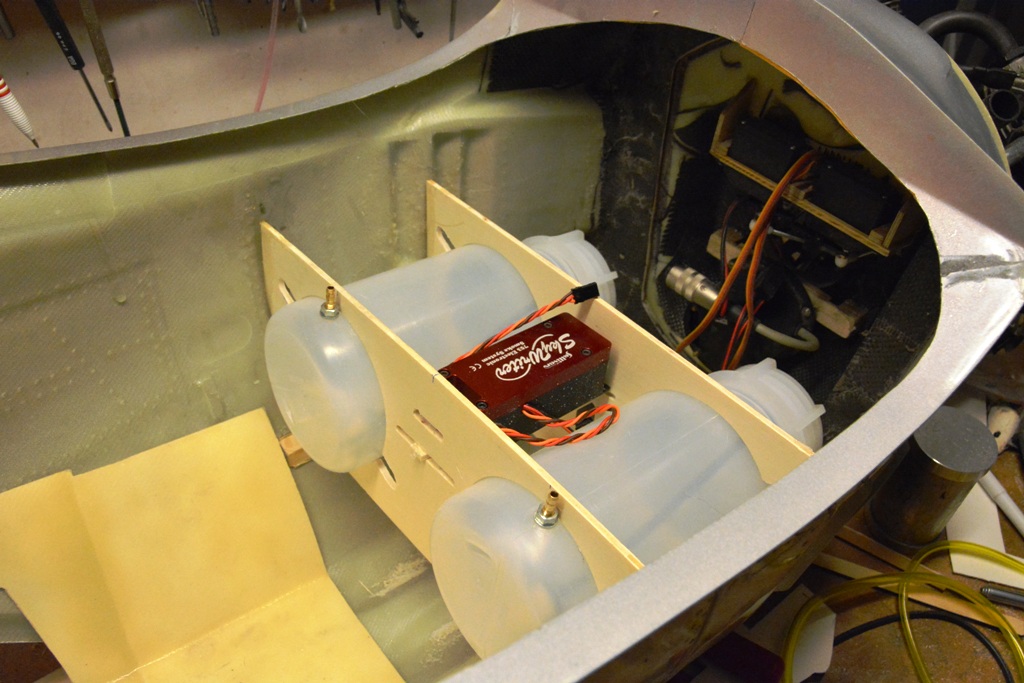

              Spanten limmade på plats
Namn: DSC_3204.JPG
Storlek: 212,9 KB
              Återstår att montera ett fäste för rökpumpen mellan tankarna samt ett fäste för en elektrisk bränslepump. Den kommer att sitta på mellan locken på tankarna.
Namn: DSC_3205.JPG
Storlek: 239,1 KB

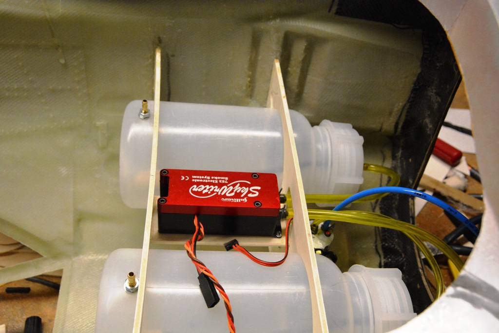

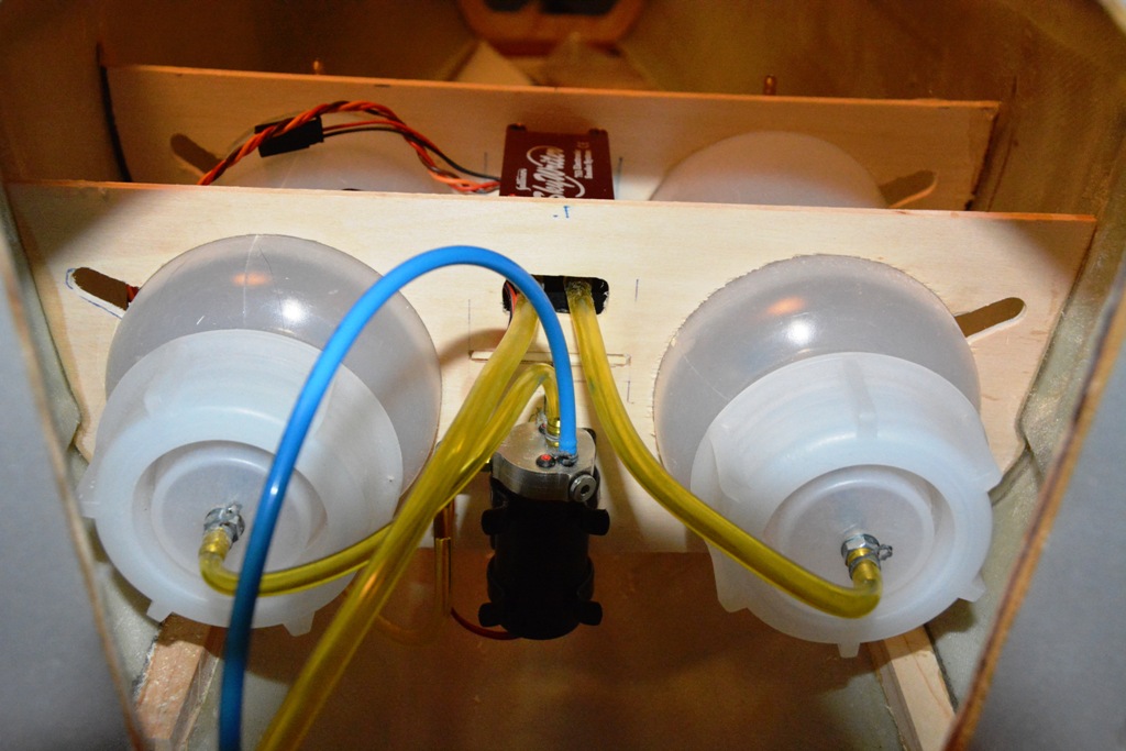

                        Bränslesystem
                        Inte så mycket att uppdatera,
                        Pumpar och slangar på plats. Sullivan Skywriter för rök
Namn: DSC_3209.JPG
Storlek: 223,5 KB
                        Bränslepump från Emcotec
Namn: DSC_3211.JPG
Storlek: 203,1 KB
