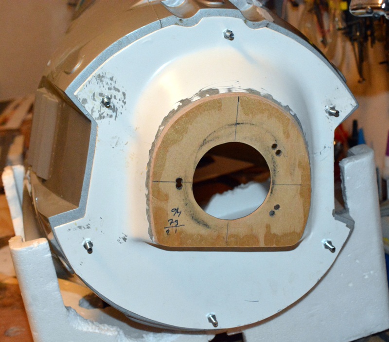

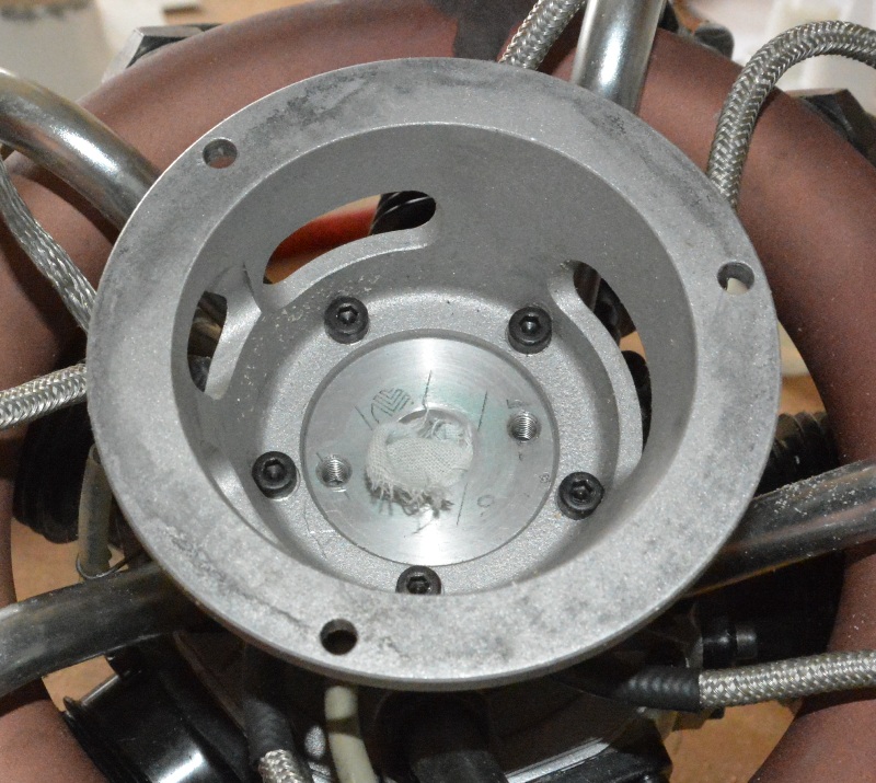

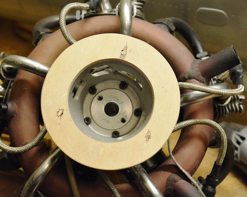

        Riktar in motorn på plats innan jag monterar tankar och elektronik. Brandskottet med motorfäste är färdigt, men den motor som var tänkt av förre ägaren har inte samma mått som min. Motorn skall också vara högerriktad och är därmed förskjuten i sidled för att propelleraxeln skall bli centrerad.
Namn: DSC_2342.JPG
Storlek: 160,2 KB
        Befintligt fäste, sitter något fel i sida samt är ca 8mm för kort.

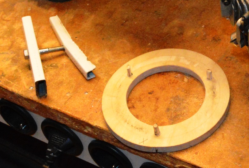

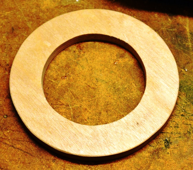

        Limmat ihop 2 skivor med björkfaner som sågats ut till en distansring.
Namn: DSC_2350.JPG
Storlek: 176,5 KB

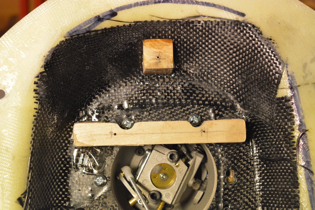

        Borrat för motorfästet samt satt i tillfälliga styrpinnar. Klämmer fast motorn med ett par plåtbitar under uppriktningen.
Namn: DSC_2344.JPG
Storlek: 188,8 KB
        Ringen fixerad på motorn.
Namn: DSC_2349.jpg
Storlek: 54,2 KB

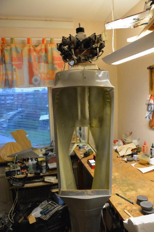

        Ett hål i golvet hade underlättat en hel del. Måttar in på ett ungefär och nyper fast den.
Namn: DSC_2347.JPG
Storlek: 188,4 KB

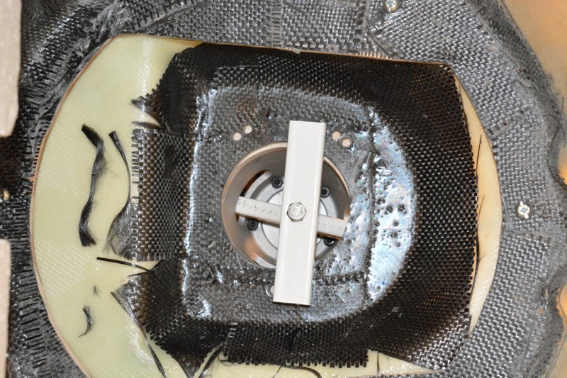

        Med förgasaren bortplockad så var det enkelt att nypa fast.
Namn: DSC_2348.JPG
Storlek: 221,2 KB

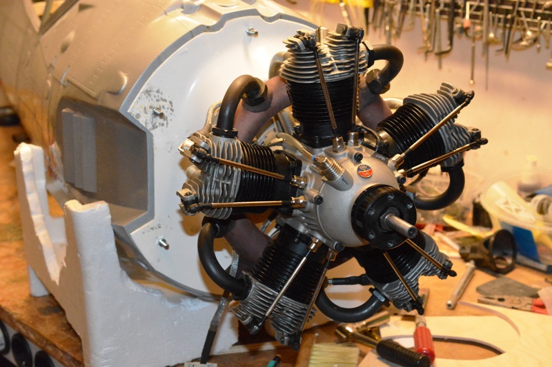

        5kg MOKI 250cc, efter några justeringar.
Namn: DSC_2346.JPG
Storlek: 194,5 KB

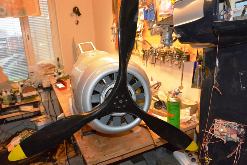

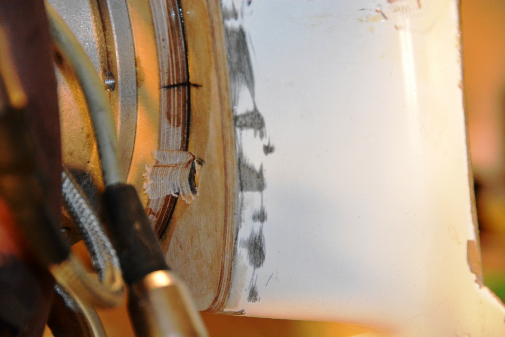

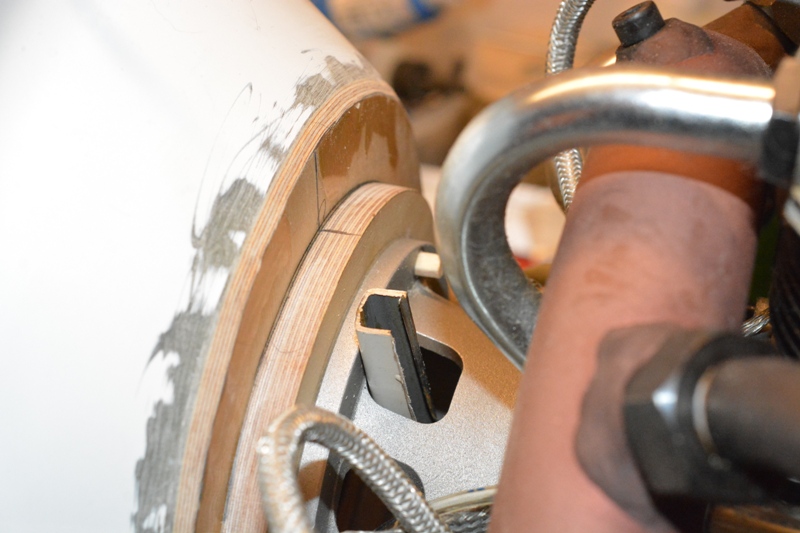

        Fläkt och propeller på plats utan att det tar i. Kåpan hänger lite snett. Fastskruvad centrerar den över fläkten. Storleken på kåpan medger endast 4 mm frigång till ventilvipporna, så det går inte att undvika att spinnern blir lite förskjuten. Brukar dessbättre inte märkas ute i fält.

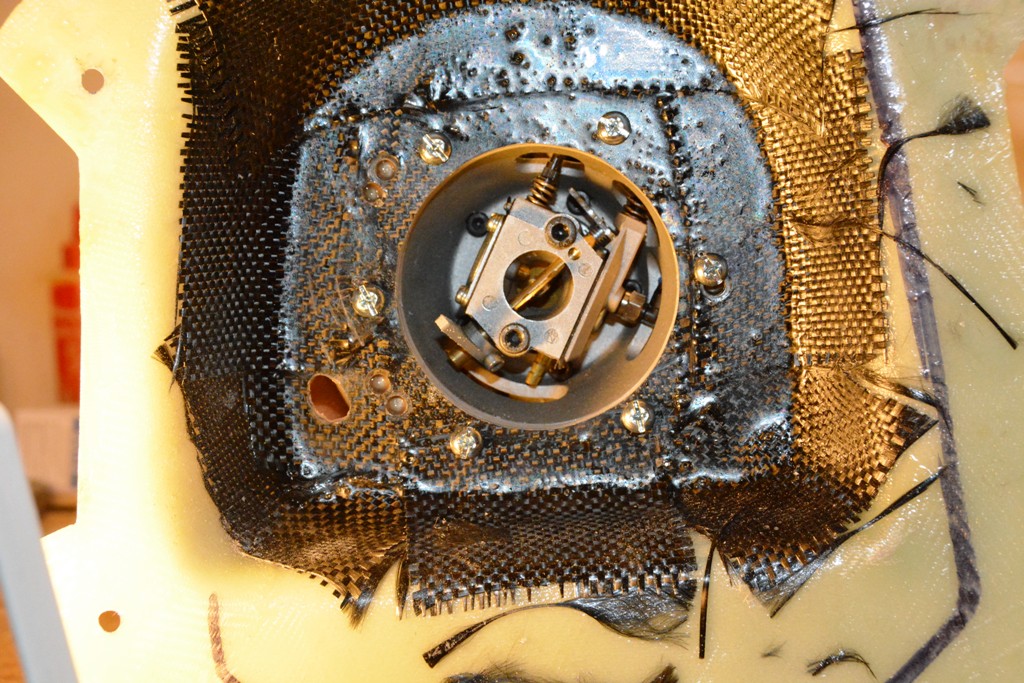

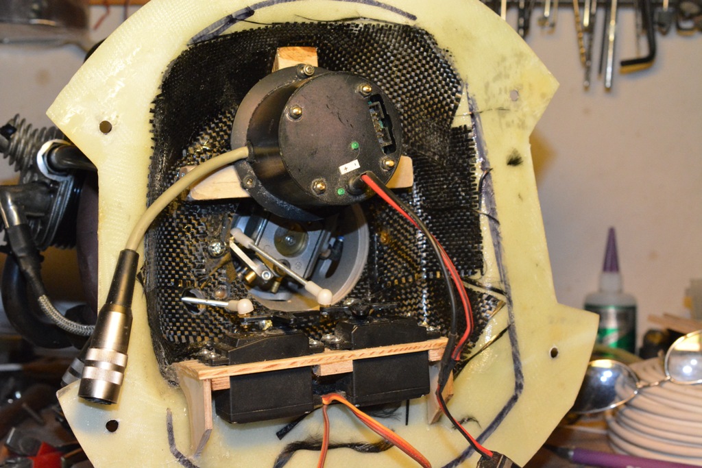

                              För att underlätta för service så monterar jag servon för trottel och choke samt tändbox på brandskottet. På så vis kan hela motorpaketet enkelt skiljas från kroppen med tre kablar och två slangar.
Namn: DSC_2355.JPG
Storlek: 265,9 KB
                              Hål taget för trottelstång.
Namn: DSC_2356.JPG
Storlek: 303,1 KB

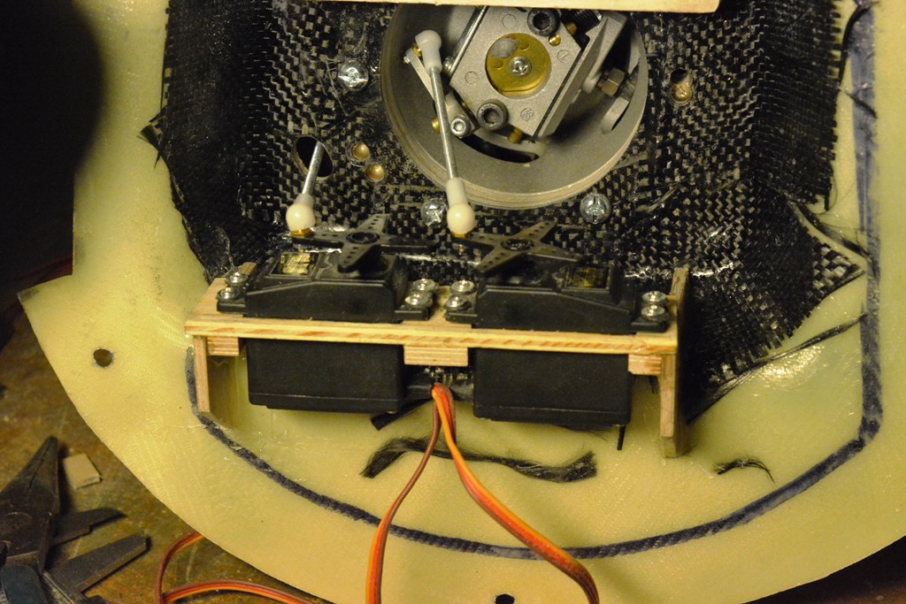

                              Även choken får ett servo, detta dubblerar även stoppfunktionen av motor.
Namn: DSC_2357.JPG
Storlek: 266,4 KB

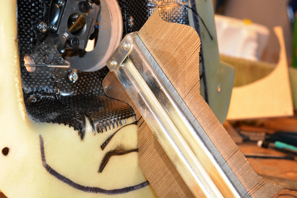

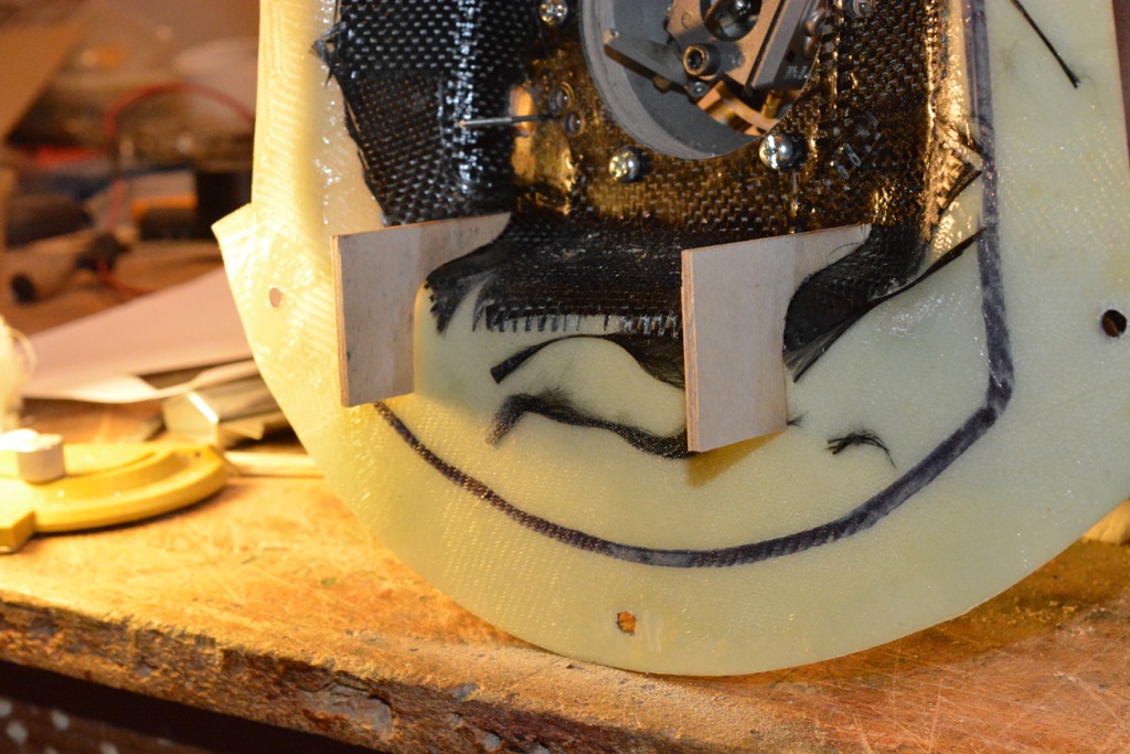

                              Med en "profilkopiator" får jag fram mallen till fästet för servobryggan.
Namn: DSC_2359.JPG
Storlek: 251,9 KB
                              Epoxylimmat fästen
Namn: DSC_2362.JPG
Storlek: 265,5 KB
                              Servobryggan och 3mm stötstänger på plats,
Namn: DSC_2364.JPG
Storlek: 309,2 KB
                              Fäste för tändboxen.
Namn: DSC_2365.JPG
Storlek: 271,5 KB
                              Så där, lite finlir kvar. Byter nog ut den raka DIN kontakten till en vinklad. Den tar för mycket plats nu.
                              //Kenny
                              Young enough to know I can,
                                Najs! =) Men är det en synvilla att du har rätt kraftig vinkel mellan servoarmen på "högra" servot och dess stag (via kullinken)? Risken att den hoppar ur vid för hög vinkel finns.
