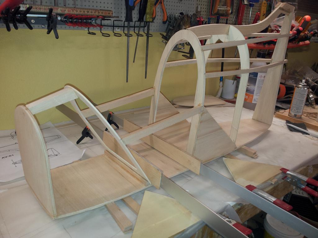

              A4-skissen ligger bakom skelettet!!

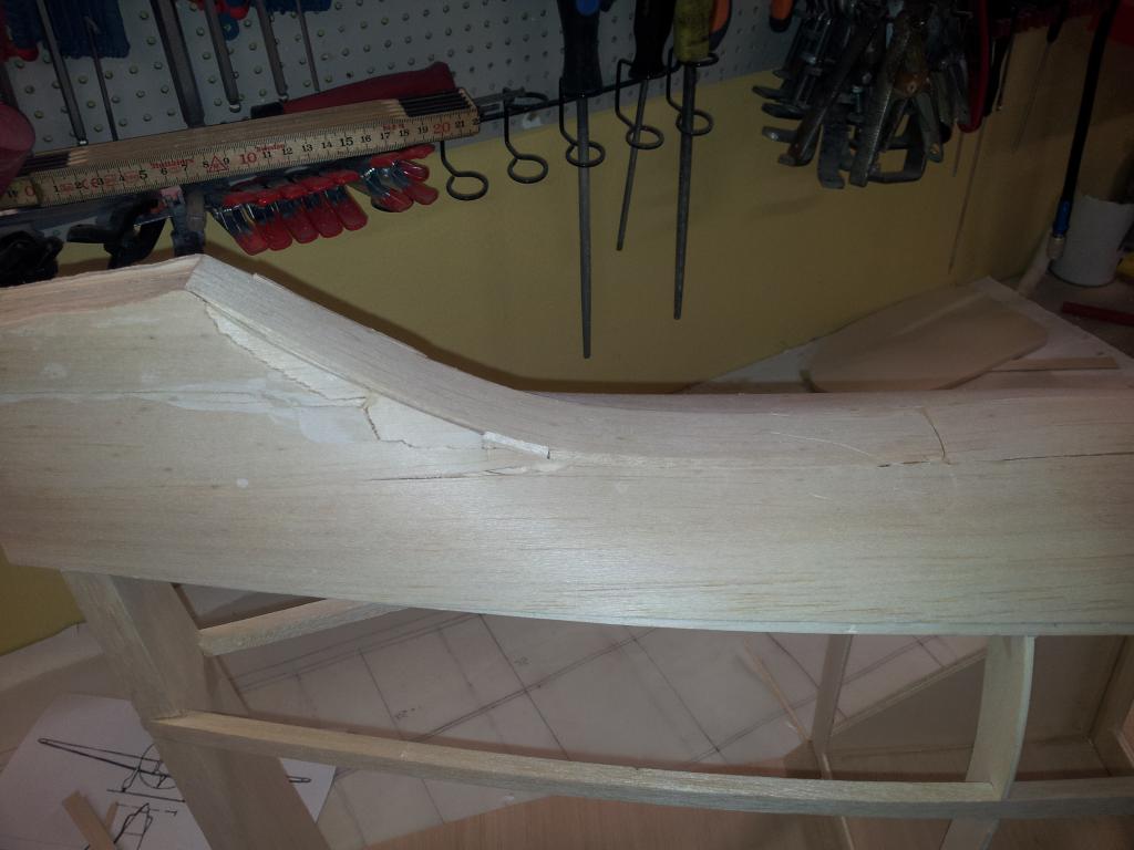

                Spruckna drömmar...

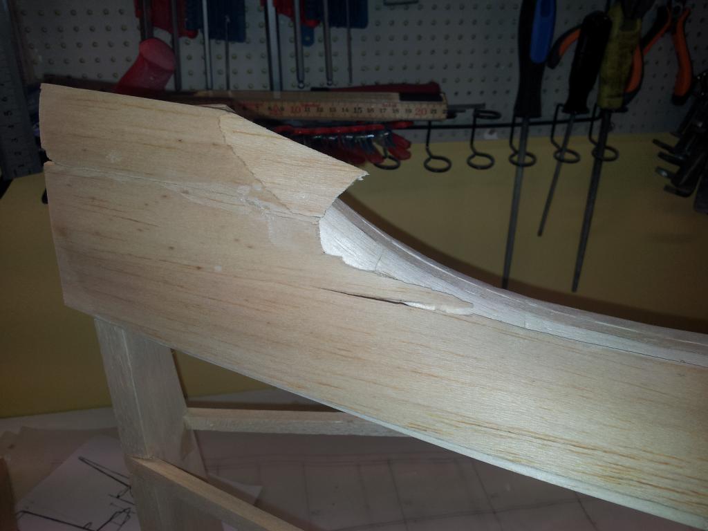

                Inte helt lätt att kröka dubbelkrökta ytor.

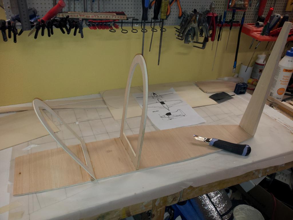

                Bara att börja pussla då!

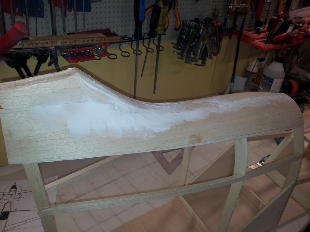

                Och tacka vet jag Polyfilla Lättspackel!!

                  Massa hett vatten på bara och böj. =) Funkat för mig.
                  • LIP
                    • 1315
                    Varför testade du inte strykjärn och vitlim och vatten?
                      Flaken är dubbelkrökta 'åt båda håll', d.v.s. både konvexa och konkava.
                      Jag blötte 3 mm, ganska mjuka flak med AJAX fönsterputs (gammalt djungeltrix!) men inte ens det hjälpte.
                      Nåväl, det ska nog gå att få fason på eländet ändå.

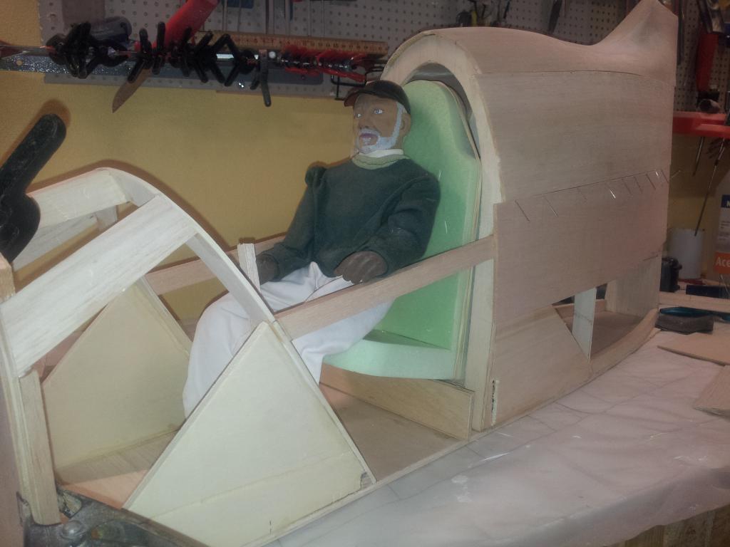

                          Le pilote 'Jean-Claude' doit essayer la chaise!
Namn: 20140903_211334.jpg
Storlek: 65,0 KB
                            Charles heter han väl?
                            Monsieur Fauvel alltså...
                              Hmmm....
                              Funderar på att döpa om honom till Christer, han är så lik en jobbarkompis med det namnet.

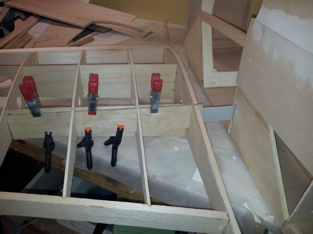

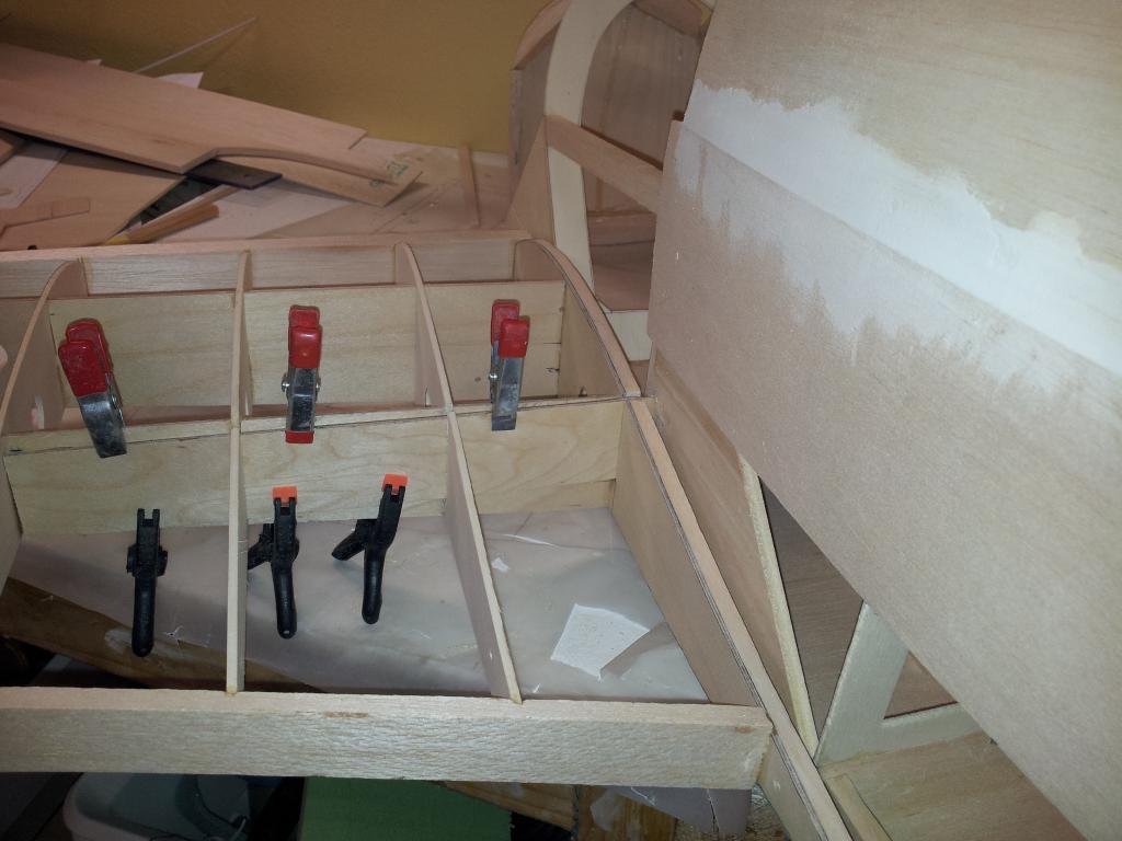

                                Inpassning av ena sidan av det bakre 'vingstålet' (2x25 mm aluminium)
Namn: 20140904_211143.jpg
Storlek: 77,3 KB
ID: 502885 Klicka på bilden för större version
Namn: 20140904_211202.jpg
Storlek: 74,7 KB
                                Tre kvar...
