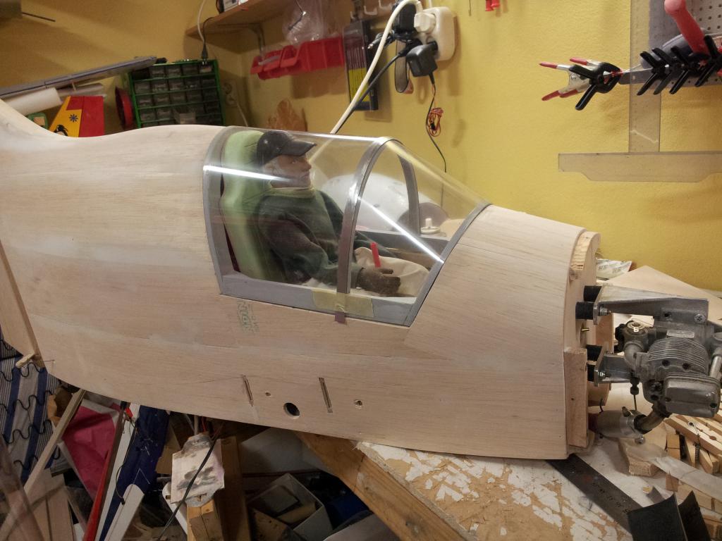

                          Ett antal försök senare (jag har tappat räkningen!) så får det bli en huv med raka kanter istället.
                          Monsieur Charles har ingenting att säga till om i detta fallet...
Namn: 20141226_155625[1].jpg
Storlek: 94,3 KB
                          Felen jag har gjort tidigare är nog att det varit fel plast, fel temperatur, för hög plugg, för vassa kanter mm.
                          Men 'draglådan' funkade perfekt ihop med dammsugaren.

                            Nä, piloterna ska hållas kort, rätt så.
                            Det där ser ju ut som det var tänkt så, snyggt!
                            • Lars 41an
                              • 714
                              #119
                              Det blev ju fint ändå! Huven runt den fina piloten sitter som att det var så det var tänkt.:applouse:
                              Egentligen borde man oftare göra så här i stället för att lägga ned massor av jobb på en plugg med perfekt yta.
                              Vad skall du göra med draglådan nu då? Jag sitter själv med en draglåda och en fin plugg som bara passar till en modell, Seabee i skala 1:7. Tidigare hade jag gjort två andra pluggar som inte blev så bra. Numera bygger jag gärna modeller till vilka jag kan köpa färdig kabinhuv och motorkåpa.
