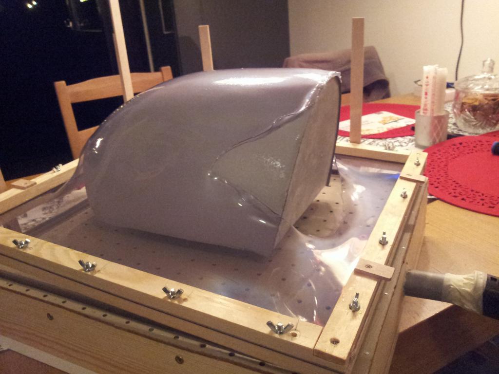

    Plastsjoket, 40 x 50 cm, gick preciiiis in i ugnen.
    Först lite förvärmning av pluggen, sen in med plasten i ugnen i 100 grader ett par tre minuter.
    Sen snabbt som tusan ut med sladdrig plast och draaaaa över pluggen.
    Tyvärr fick jag några revor i plasten, förmodligen skruvarna som repade.
    Kassera, prova på nytt i morron igen.

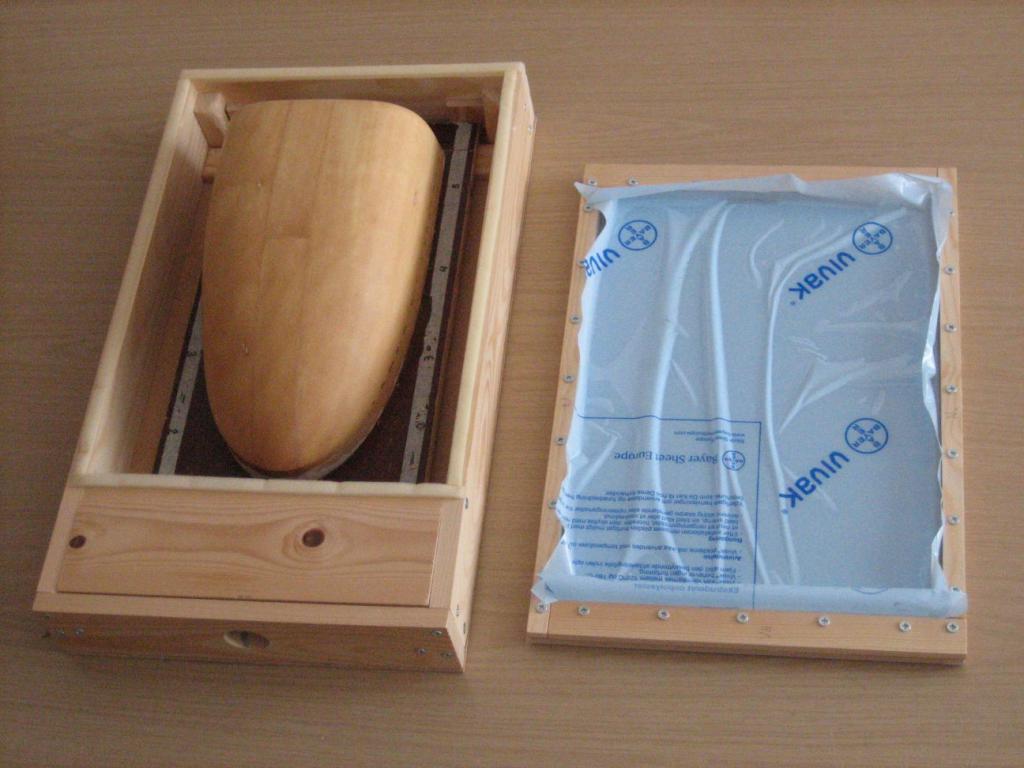

Namn: Seabee-plugg i draglåda.jpg
Storlek: 79,6 KB
      Denna hemgjorda draglåda kopplar jag till hemmets dammsugare. Hål för dammsugarslangen skymtar på gaveln. Jag lyfter upp skivan med pluggen på stöden som syns i de bakre hörnan när jag skall dra en plugg. En skiva PET-plast med skyddsfilm ligger inskruvad i en 40 cm lång träram som passar preciiiis i en modern inbyggnadsugn. Fönstertätningslist runt lådans kant tätar mot ramen. Tvärplankan framför pluggen är monterad sen vi byggde om köket.....med den gamla spisens ugn kunde jag dra längre pluggar.

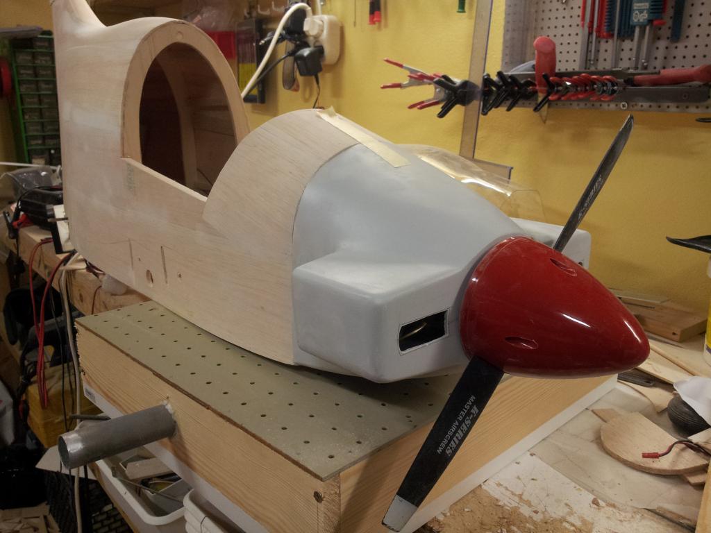

        #93
        Fasen, vad segt det är med uppdateringar.
        Nåväl, ett antal spacklingar och slipningar senare, så blev det i alla fall en motorkåpa...
        (Ja, jag vet, fel propeller!)
Namn: 20141129_154307.jpg
Storlek: 84,3 KB
        P.S.
        "Draglådan" ligger under kroppen! Snart ska det bli en huv också...

          Kåpan ser ut att passa som hand i handske!
          Absolut elegant!
          MVH Kent

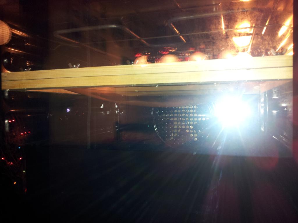

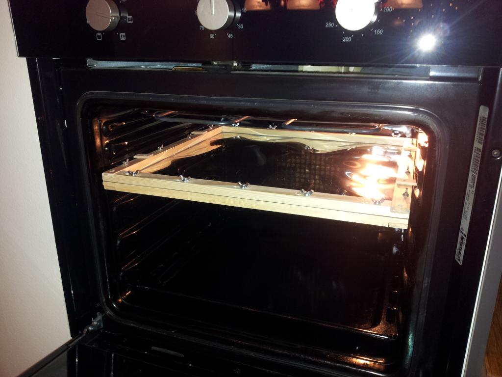

                  Ett plastark sitter inspänt i ramen.
Namn: 20141209_211047.jpg
Storlek: 81,8 KB
                  Då var det väl bara att stoppa in det i en 100 grader varm ugn då...

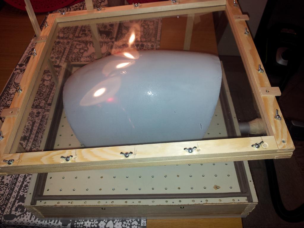

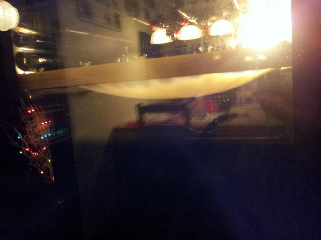

                  Efter ca tre minuter säckar plasten så fint!
Namn: 20141209_211632.jpg
Storlek: 59,4 KB

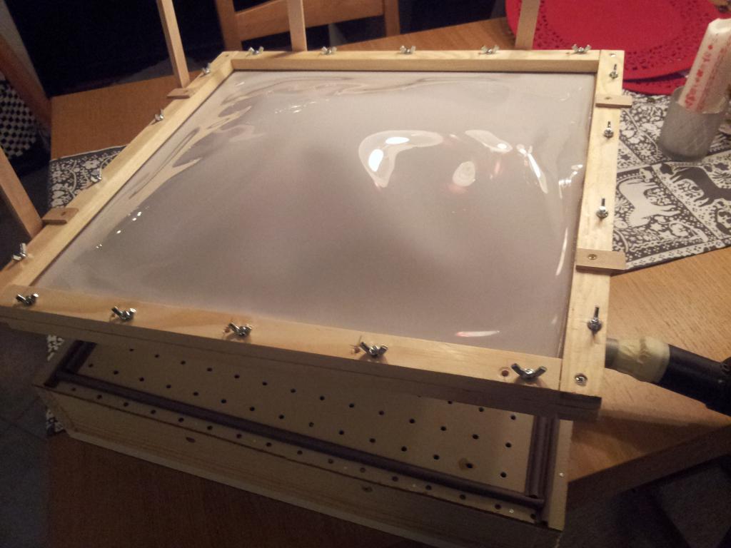

                  Men va' f*n.... efter fem minuter börjar plasten bli alldeles vit!
Namn: 20141209_211658.jpg
Storlek: 65,2 KB
                  *SUCK!*
Namn: 20141209_212245.jpg
Storlek: 74,3 KB
                  Ser ut som en plastkupol man har på hustaket.
                  Och inte är den mjuk heller, stel som 17, går inte att pressa ner på draglådan.
                  Fel plastsort?
                  För lite värme?
                  För kort tid i ugnen??
                  Jag är just nu MYCKET mottaglig för förslag...
                  GRRRR!!!!!:banghead::banghead::banghead:

                    Jag skulle föreslå den här, har själv vacuumformat med denna plast 0,7mm tjocklek med liknande utrustning som du har.
                    Om du kommer ihåg PA:s rotorblad och hans sukoi, jag vacuumformade ett gäng canopys till honom med detta material.
                      #100
                      Nu vet jag inte vad det är för plast, men 100 grader låter väldigt lågt.
                      Jag har jobbat mycket med extrudering av PE och PA, då brukade värmen ligga på 280-330 grader, men det var för att få flytande plast, så högt ska du inte gå, men jag tror att 100 grader är alldeles för lite.
                        #101
                        Självklart är det olika smälttemperatur på olika plaster. Jag utgick bara ifrån den amerikanska videon, här snackar han om 170 grader (0:40 in i videon). Jag antar att det är Fahrenheit. Det skulle då motsvara ca 77 grader Celcius.
                        Sen är det ju skumt att plasten blir mjölkvit...
                        Jag ska prova med en annan plast istället.
                        • LIP
                          • 1315
                          #102
                          Jag brukar ha ugnstemperaturen på ca 160 grader och när plasten uppför sig som en aladob/gelé så är det lämpligt att forma.
                          Har också varit med om att plasten blir vit när man värmer den, kommer inte ihåg vad det var för plast men gissar att det är nåt åt acryl hållet.

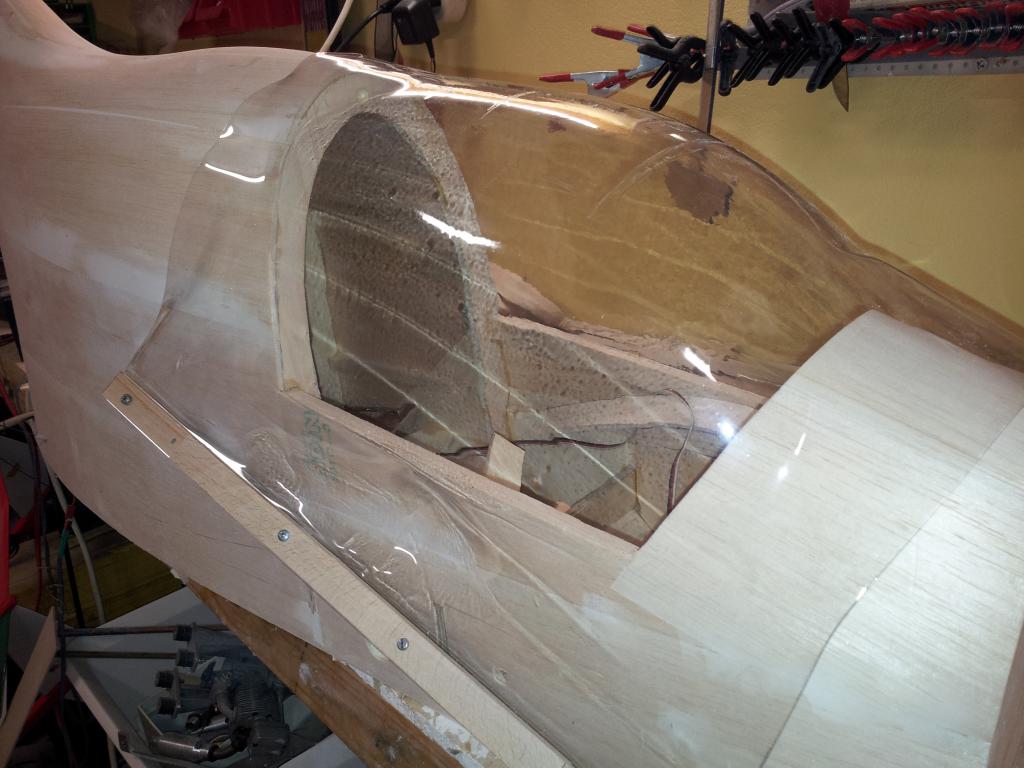

                            Tredje gången gillt??
                            Nääe.....
                            Ny plast, lite tjockare, en täckskiva från en IKEA "Saxnäs" tavelram http://www.ikea.com/se/sv/catalog/pr...ry=saxn%C3%A4s
                            samma procedur som igår...
                            åsså sprack plasthel***et!
                            :banghead:
                            Nåja, metoden verkar fungera, det är byggkväll i morron oxå...

                              #104
                              Jag har inte pysslat med sånt där, men det ser ut att vara en väldigt hög plugg som kanske behöver mer plast? Alltså inte nödvändigtvis tjockare, men att ursprungsplastbiten skulle vara större tillsammans med större ram. Temperaturen är garanterat viktig också skulle jag tro.
                              • LIP
                                • 1315
                                #105
                                Nja det fungerar inte riktigt så, om man ökar ytan på plasten och inte har en avmaskningsram runt formen så kommer det att bli veck lite här och där och speciellt i hörnen.
                                Då är det bättre att ha lite tjockare plast och en avmaskningram som följer formen runt om med avstånd på..... låt säga 100mm utanför runt formen.
                                Det vill säga att i hörnen på ramen får det inte vara större mått till hörnet på formen, utan det skall vara samma avstånd runt om formen.
                                Det innebär att det bör vara en radie i hörnen på avmaskningsramen som är anpassad så att det är lika avstånd hela vägen runt formen.
                                Avmaskningsramen bör vara avrundad i kanten så att plasten har möjlighet att glida över kanten.
                                Thomas, det var det felet jag också gjorde när plasten blev vit och hård. Dvs. plasten till tavelram.
                                Och Du...amerikanaren var rätt ute när han skrev 170 grader och skall vara Celsius.
