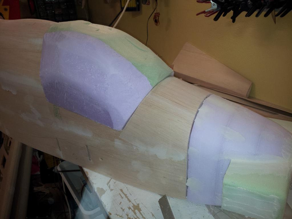

          Dags att forma till en plugg för cockpit...
Namn: 20141018_122009.jpg
Storlek: 65,3 KB
          Tio minuter senare...
Namn: 20141018_123636.jpg
Storlek: 58,7 KB
          Slipandet fortsätter! *host host*

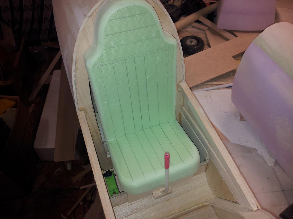

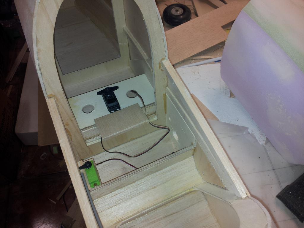

            Radioutrymme under stolen, bara ett par servo och så småningom en mottagare!
Namn: 20141025_220654.jpg
Storlek: 74,8 KB
            • senmathal
              • sep 2008
              • 1811
              #81
              Vilken fin stol! Jag ser att det är elvärmeslingor i den
              /Mats

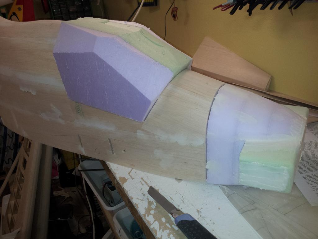

                Lite dåligt med uppdateringar, men här kommer en del...

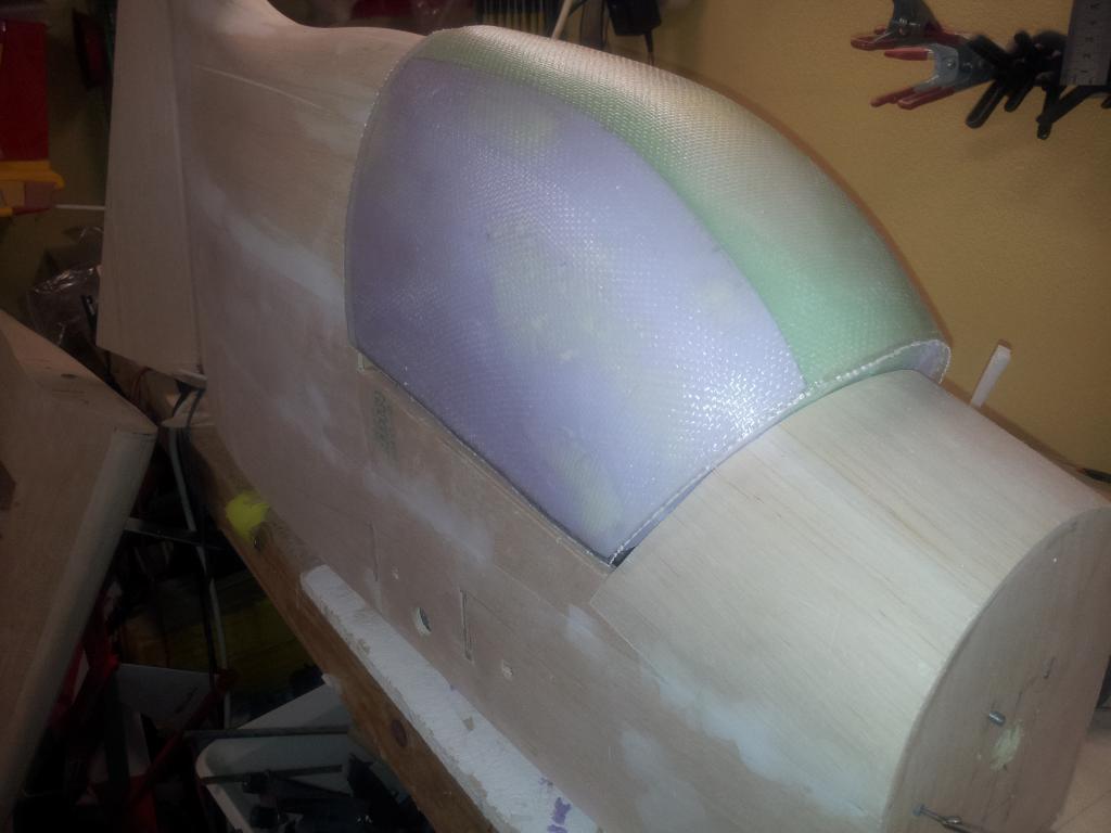

                Huv-pluggen är plastad och numera spacklad och slipad.
Namn: 20141030_182048.jpg
Storlek: 57,5 KB
ID: 503374 Klicka på bilden för större version
Namn: 20141109_135006.jpg
Storlek: 121,0 KB

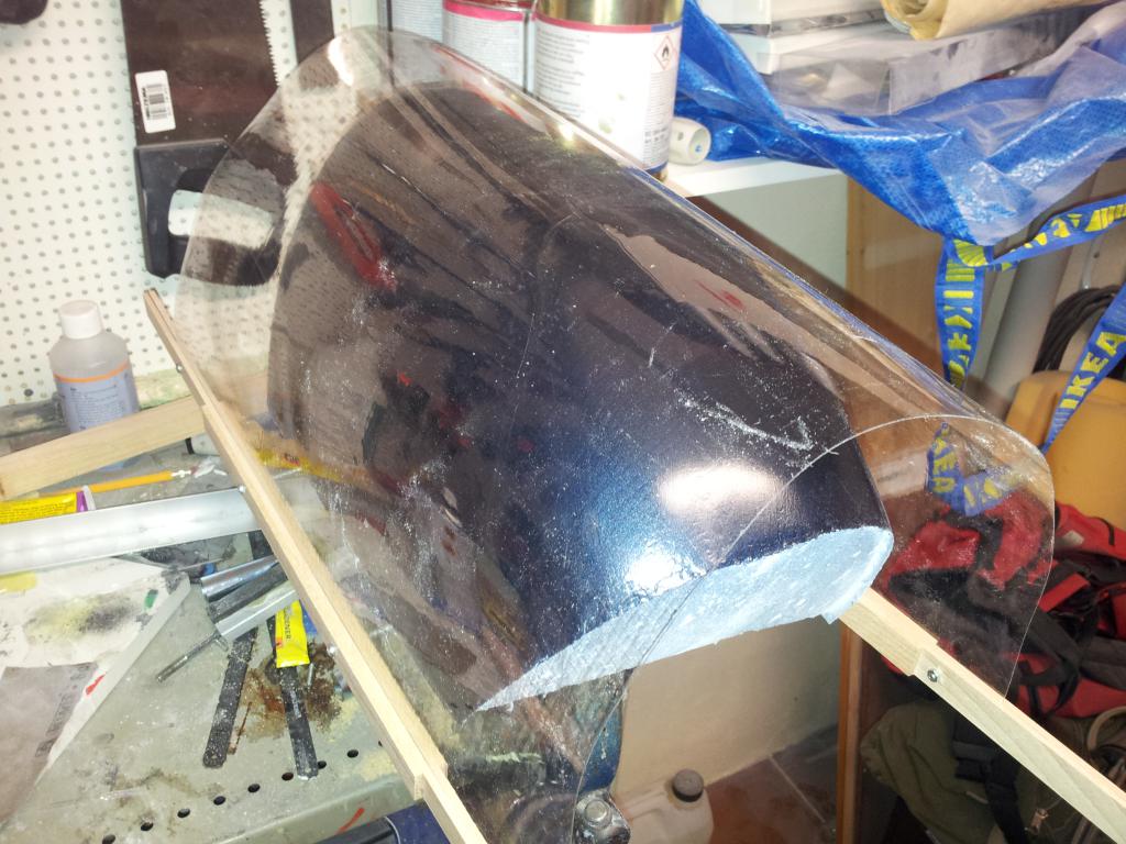

                Jag skruvade fast ett plastark mellan ett par sidolister och försökte dra det över pluggen medan min dotter värmde med varmluftspistol.
                Gick åt hel--te!! :banghead:
                Det blev alldeles för mycket värme till underlaget/pluggen, så färgen lossnade och följde med plasten när jag lyfte upp den.
                Nytt försök kommer.

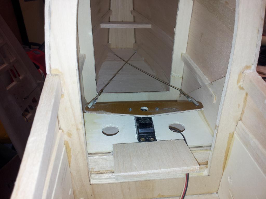

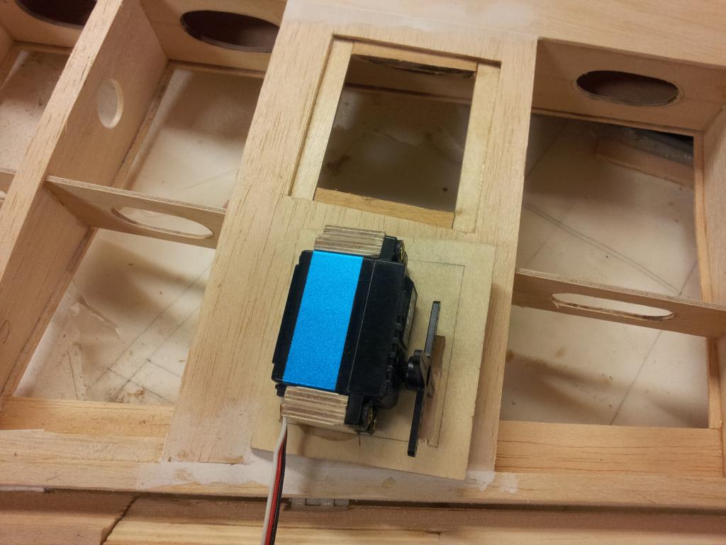

                Skevroderservona har funnit sin plats!
Namn: 20141103_205910.jpg
Storlek: 82,1 KB
ID: 503375 Klicka på bilden för större version
Namn: 20141103_205931.jpg
Storlek: 69,8 KB

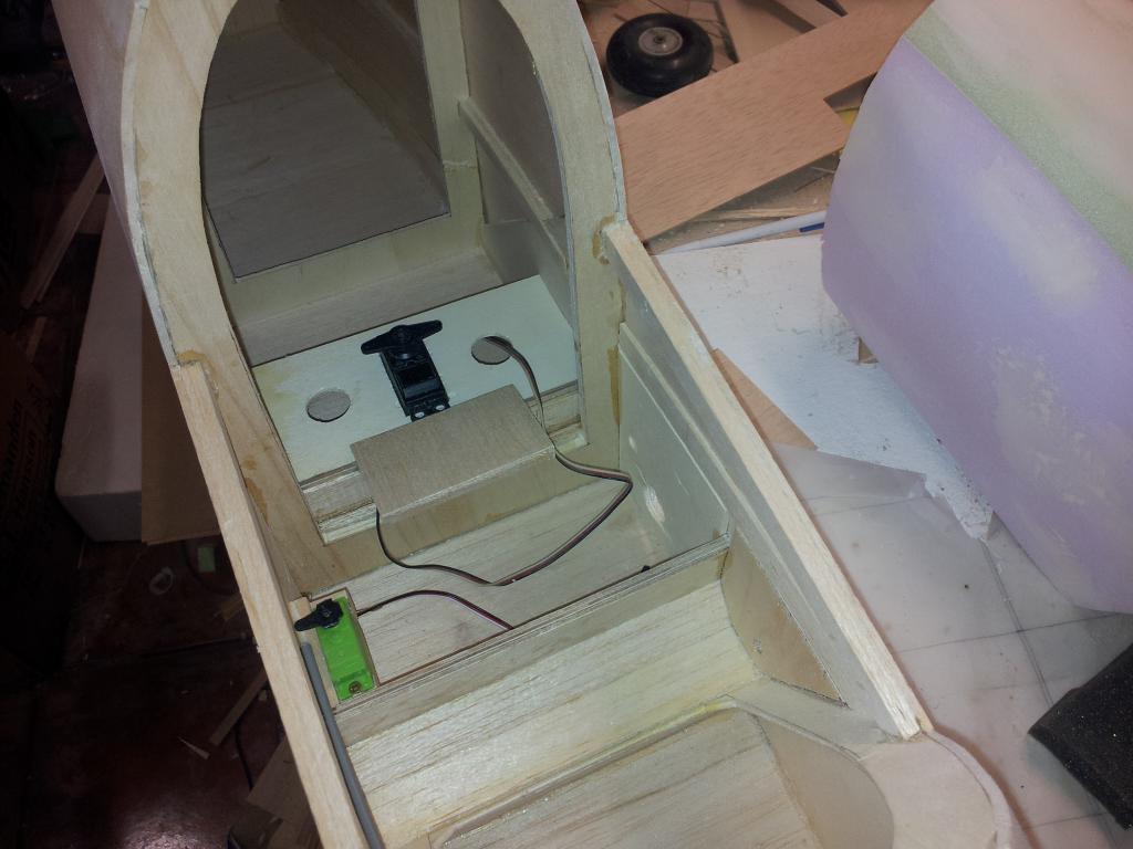

                Sidorodret har också fått ett servo! (Ser nästan ut som en skotvinsch...)
Namn: 20141106_192850.jpg
Storlek: 68,7 KB

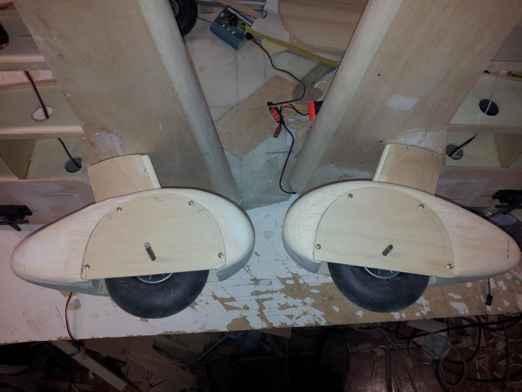

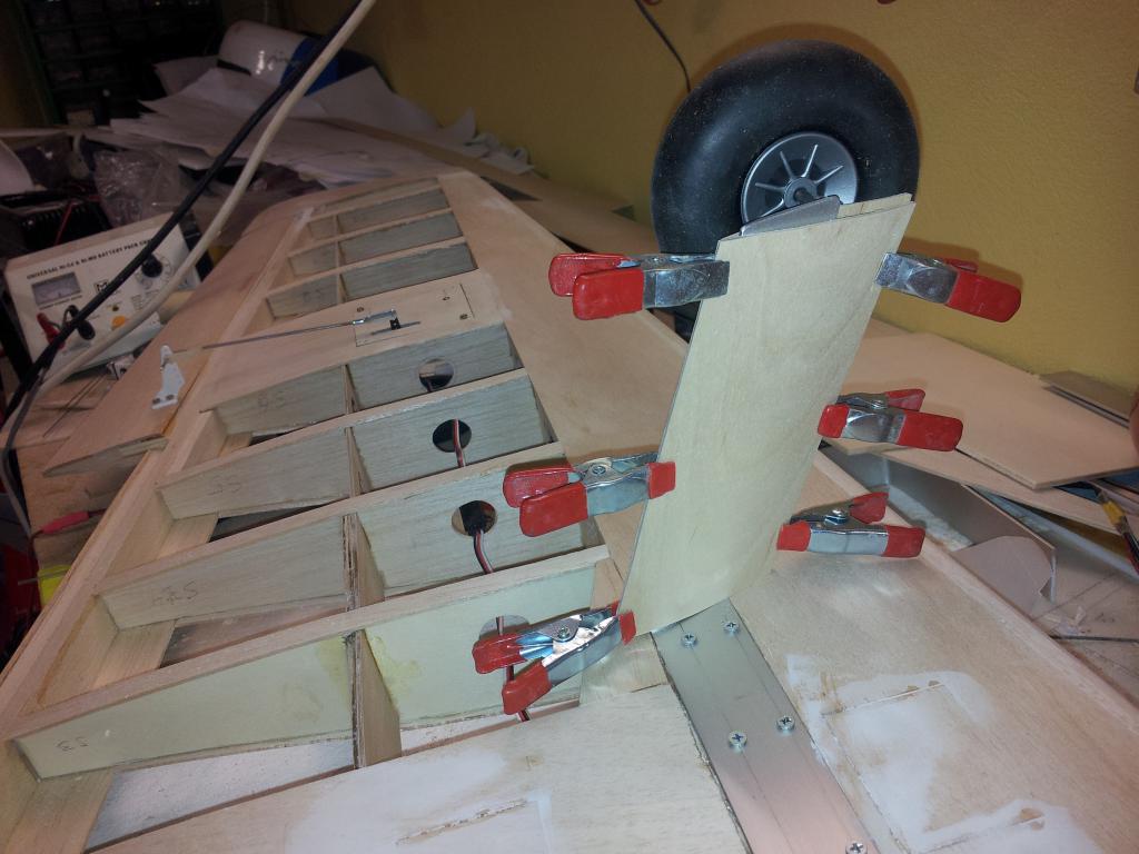

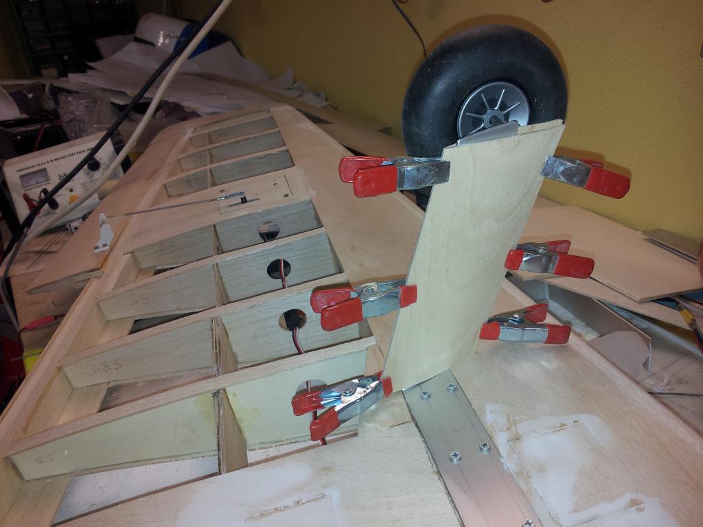

                Landstället har fått 'byxor'!
Namn: 20141110_204008.jpg
Storlek: 84,1 KB
                Ska 'giftas ihop' med hjulkåporna. Inget glasfibertjafs här, inte!
Namn: 20141110_204058.jpg
Storlek: 88,1 KB

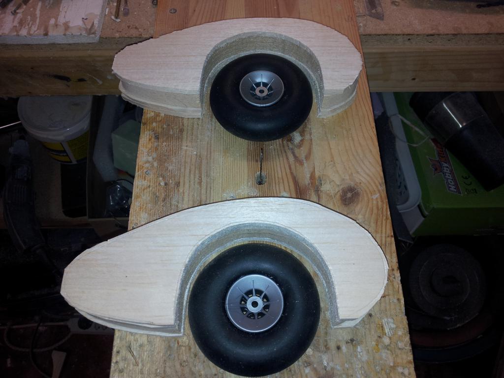

                      Då får hjulkåporna snart vara färdigputsade...
Namn: 20141117_202332.jpg
Storlek: 78,4 KB
