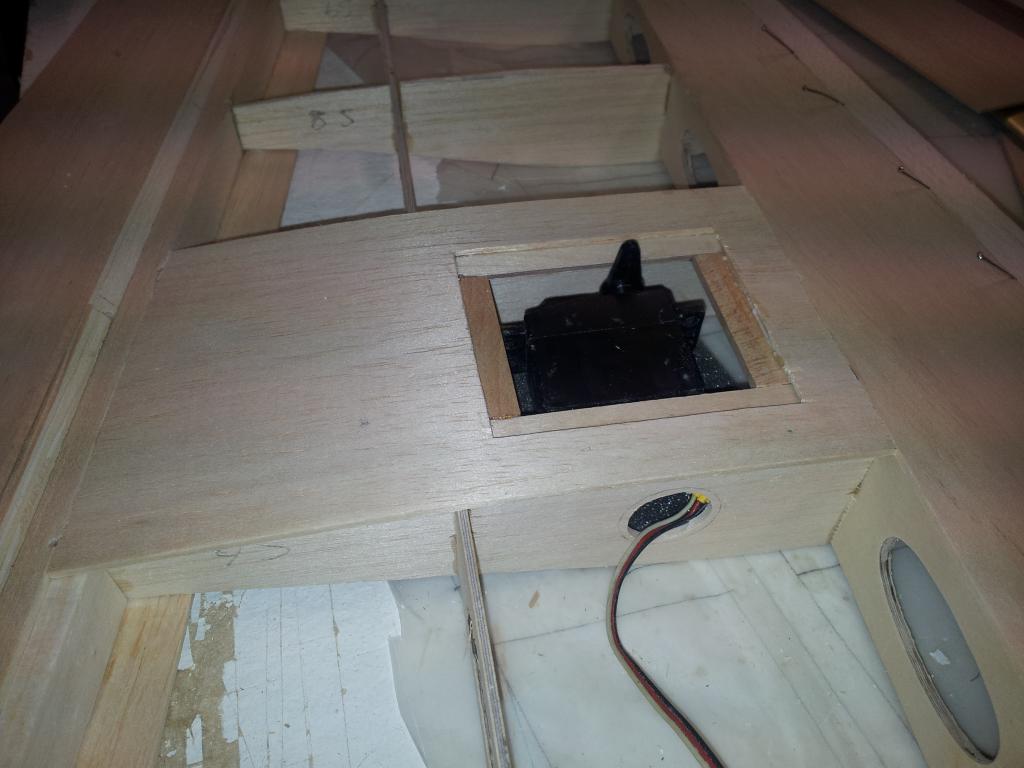

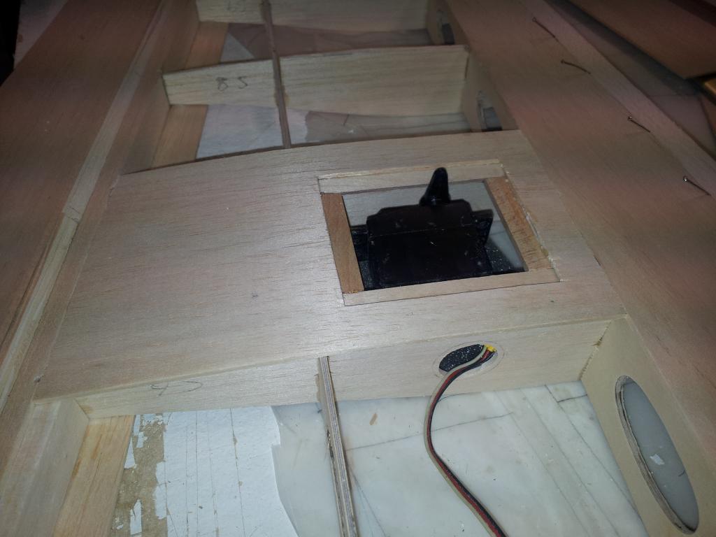

    Inget upphetsande, bara lite plankning och ett par servobrunnar...

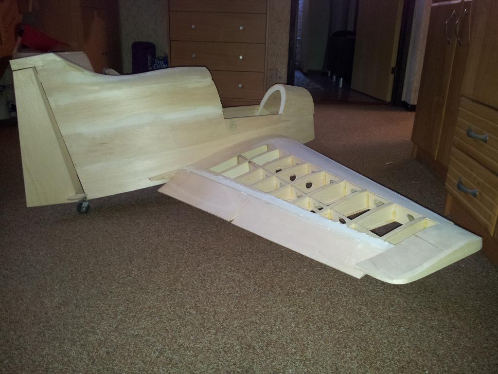

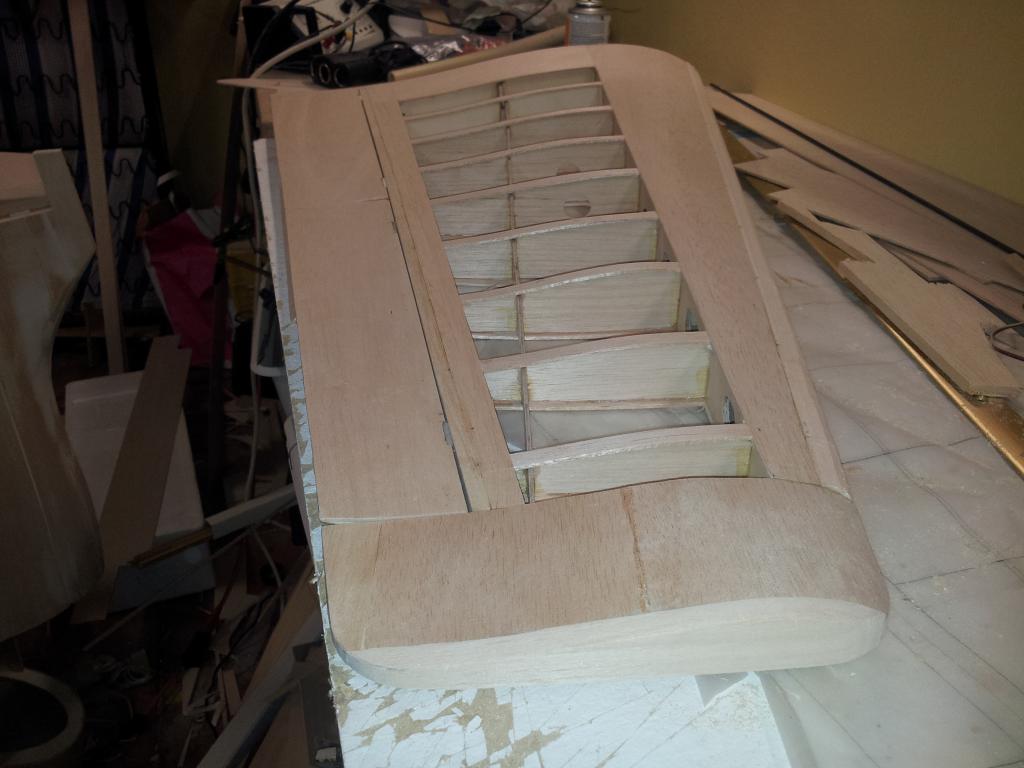

      Höger vinghalva plankad, 'strippad' och nästan klar. Hyvling av framkant påbörjad. Vingspetsen ska rundas av lite i kanterna.
Namn: 20141008_210419.jpg
Storlek: 69,6 KB
      • LIP
        • 1315
        #63
        Den vingen ser verkligen mastig ut, skall bli intressant att se hur den flyger. Den lär gå ganska tungt genom luften.
          • 7682
          #64
          Ja, det är ju ingen räserprofil precis.
          Bilden är lite komprimerad och ljuger en del, vingen är ganska taperad, 50 cm rotkorda och 20 cm spetskorda.

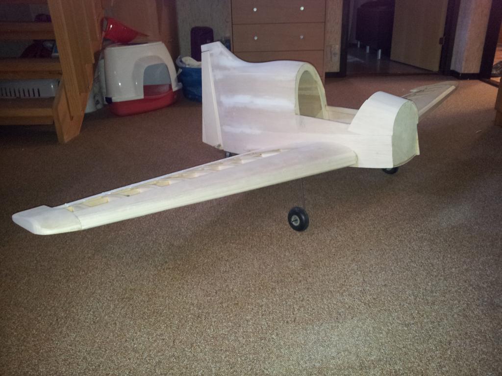

            Då står man på egna tassar!
Namn: 20141011_125147.jpg
Storlek: 103,8 KB
ID: 503141 Klicka på bilden för större version
Namn: 20141011_125251.jpg
Storlek: 96,0 KB
            2,6 kg matchvikt hittills...

              #66
              [ATTACH=CONFIG]48122[/ATTACH] [ATTACH=CONFIG]48123[/ATTACH]
              Sedär....du fixade landstället, det var ju bra.
              Jag gissar att den där blir trevlig att taxa :icon_lol:
                • 7682
                #67
                Mja, det är bara 4mm pianotråd. Lite klent. Antingen blir det förstärkning (stället ska kläs in) eller får det bli 5mm pianotråd.

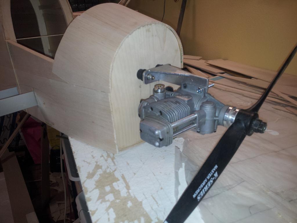

                    #69
                    Tack Lasse! Men det känns lite 'övermaga' att skicka en pianotråd tvärs över riket. Jag tror jag fixar det ändå.

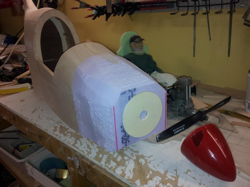

                    Så har i alla fall moroten kommit på plats.
Namn: 20141012_172524.jpg
Storlek: 65,9 KB
                    och sen är motorkåpans plugg på G...
Namn: 20141012_205909.jpg
Storlek: 80,4 KB
                    Monsieur Charles övervakar själv att allt går rätt till!

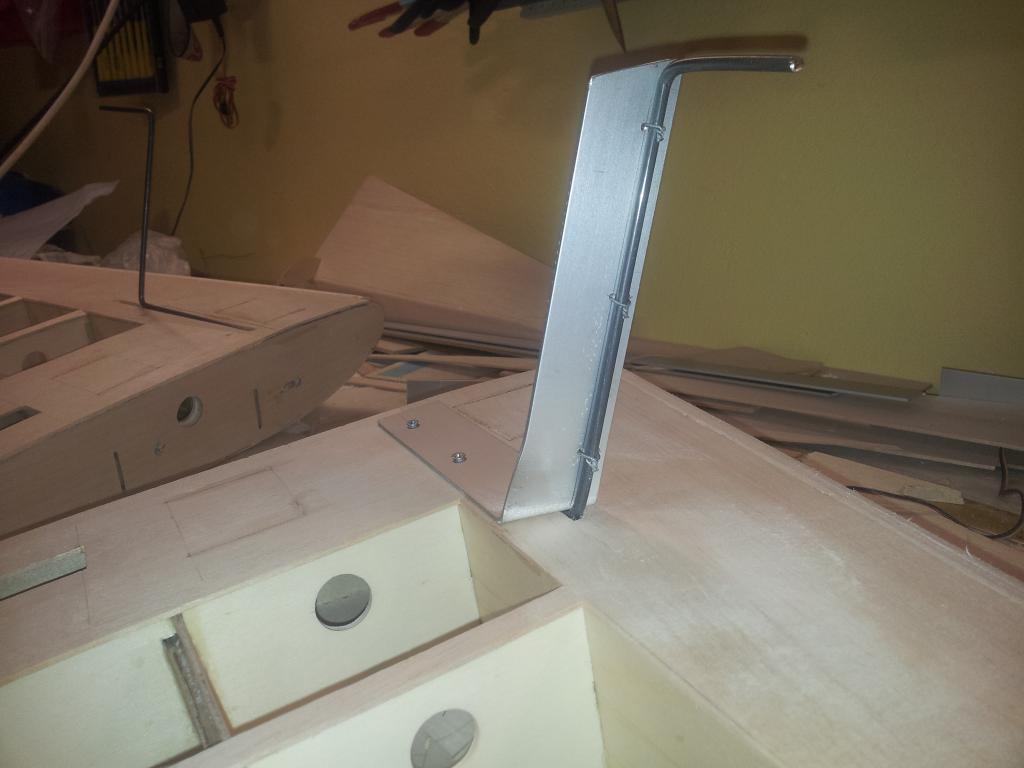

                      I alla fall, förstärkningsplåtar till landstället.
                      Ska kläs in med balsa.

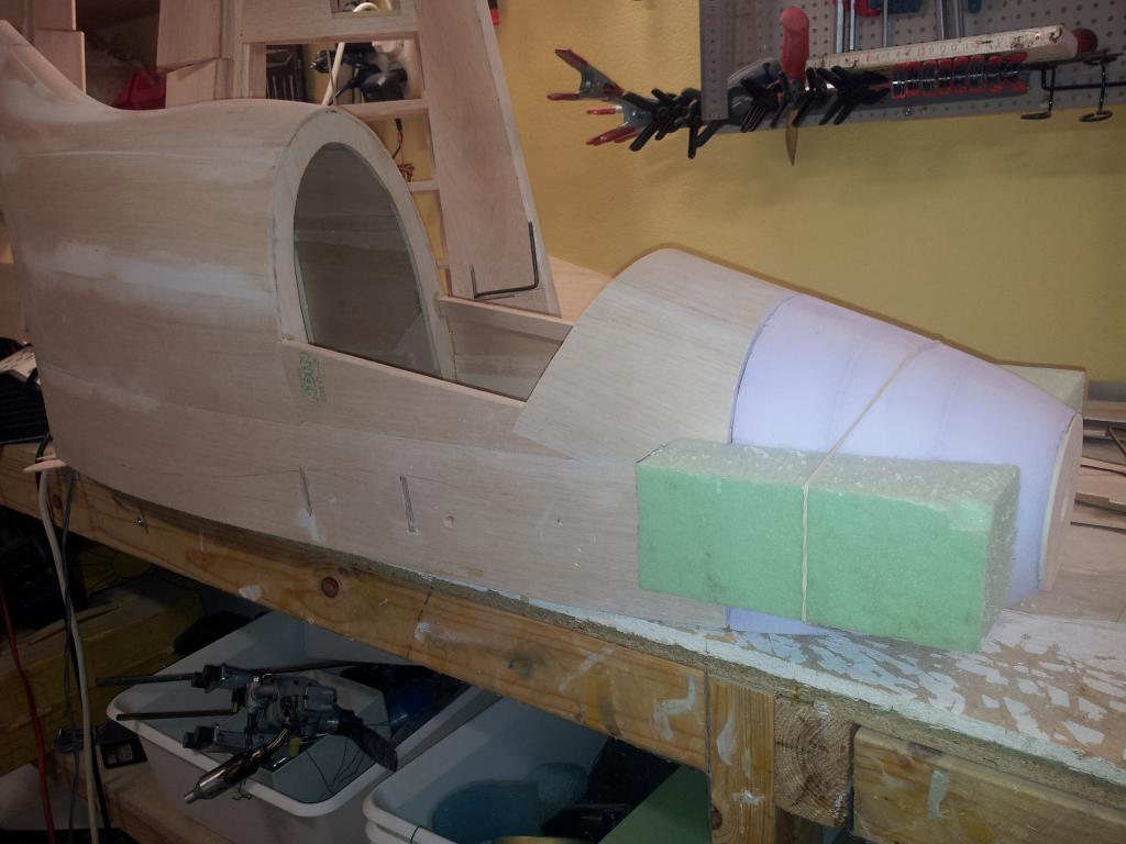

                            • 7682
                            #73
                            Som min dotter sa för många år sen:
                            "Vilka stora kinder den har!"
Namn: 20141014_215424.jpg
Storlek: 75,8 KB
ID: 503161 Klicka på bilden för större version
Namn: 20141014_215517.jpg
Storlek: 61,9 KB
                            Kinderna ska kapas ner en del...

                              #74
                              En trainer?
                              /Mats
                                • 7682
                                #75
                                Njae...
