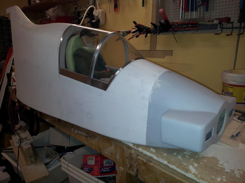

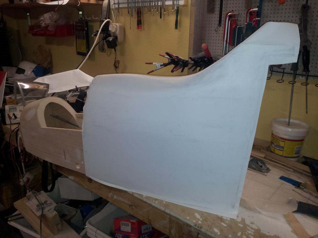

    Nu får det vara slut med allt småpill och spacklande och slipande.
    Nu åker kläderna på!
    :banghead: Jä'la dubbelkrökta konkava ytor....
Namn: 20141230_214942[1].jpg
Storlek: 69,7 KB
    • Lars 41an
      • 716
      #122
      Ja, partiet vid roten av fenans framkant brukar vara jobbigt. För mig brukade det sluta med en rejäl balsabit eller två i st.f. plankning på det stället. Sen blev det tälja med kniv - epoxy och mikroballonger - hårdslipning - finspackling - mera slipning. På dina tidigare bilder ser ju detta partiet fint ut - vad är det för burk med xxxfiller som står i bakgrunden?
      Nu har jag dubbelkrökt och konkavt att planka i fören av Catalinan. Plankorna kommer att peka isär framför böjen. Jag räknar med att fylla upp med "formskurna kilar" längst fram. Vi får se hur det går, det blir väl hela köret ovan. Sen blir det 100 g glasfiber på botten...
      Vad är det för byxa du har dragit på din Fauvel? Den är väldig följsam längs de eleganta kurvorna.
        #123
        Tack, Lars!
        Ja, dubbelkrökta ytor, konkava eller konvexa, är ju omöjliga att 'få till' i ett stycke. Jag får också köra the old school, d.v.s. en massa småbitar som sen slipas till rätt form.
        Fillern är DANA Lättspackel från Harald Nyborg, troligen samma som Polyfilla Lättspackel. Ett vääääldigt lättviktigt spackel som är sk*tlätt at slipa ut.
        Byxan som sitter som ett ålaskinn är vit Solartex. Den går faktiskt att töja lite samtidigt som värmepistolen gör sitt jobb...

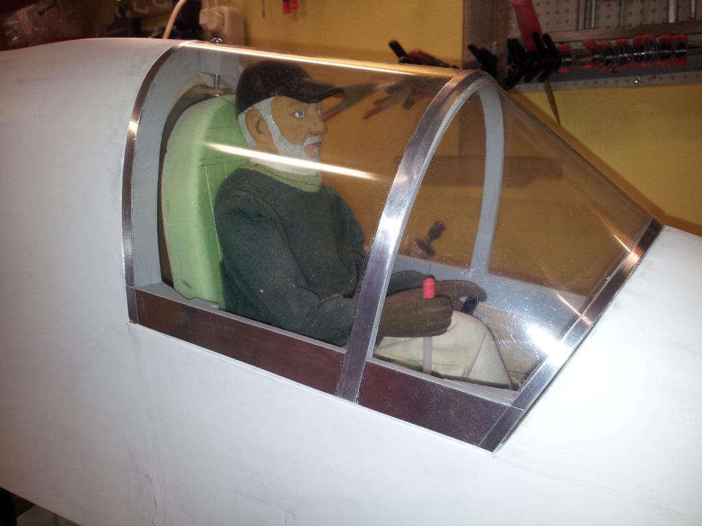

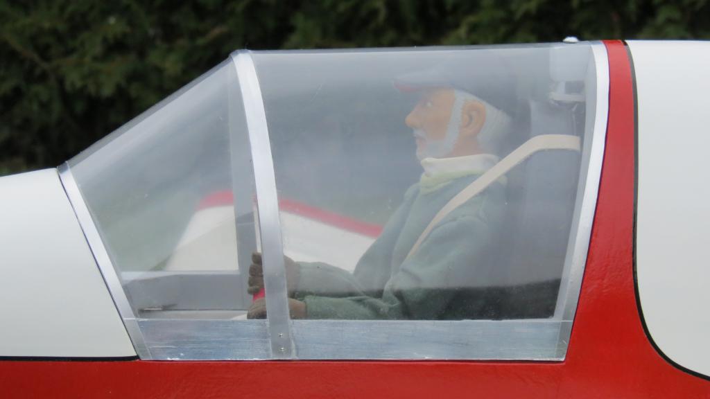

          Jag hittade en rulle Biltemas aluminiumtejp i lagret i källar'n, och tänkte att det är väl lika bra som Flite Metal.
          Och det är det nästan!
          Så huven blev inklädd!

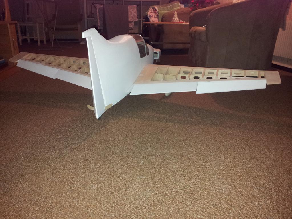

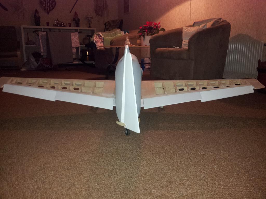

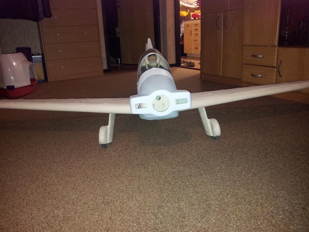

              Snart är det vingarnas tur att få på kläder...
Namn: 20150103_010248.jpg
Storlek: 101,6 KB
ID: 503769 Klicka på bilden för större version
Namn: 20150103_010621.jpg
Storlek: 109,8 KB
ID: 503771 Klicka på bilden för större version
Namn: 20150103_010403.jpg
Storlek: 121,7 KB
ID: 503770 Klicka på bilden för större version
Namn: 20150103_010640.jpg
Storlek: 92,6 KB
                    [ATTACH=CONFIG]49713[/ATTACH] [ATTACH=CONFIG]49715[/ATTACH] [ATTACH=CONFIG]49714[/ATTACH] [ATTACH=CONFIG]49716[/ATTACH]
                    Har du glömt rumpan? annars en mycket speciell modell du smålänske byggare.
                      #130
                      Haha! Ja det ser ut som byggaren har glömt vika ut mittersta delen på ritningen. ;-) Thomaas!!!
                        #131
                        Jag körde den på 90 grader vittvätt i tvättmaskinen.... det tålde den tydligen inte!
                        :sarcastic:

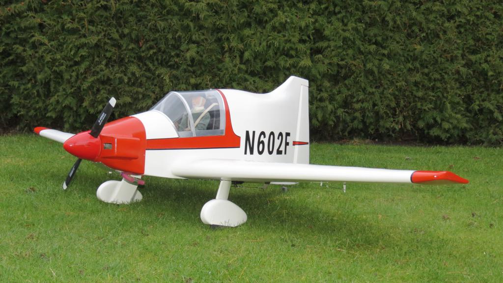

                            Jag har haft lite mailkontakt med Richard Fraiser, en amerikan som byggt EN av de få Fauvel AV60 som existerat. Där gav han en del tips om MAC, CG, osv. Och på fullskalakärran är det bara 3" marginal på var tyngdpunkten placeras! Huvva! Svettigt värre vid maiden, troligen....
                            B.t.w., han har måååååånga intressanta projekt på sin hemsida!
                              #134

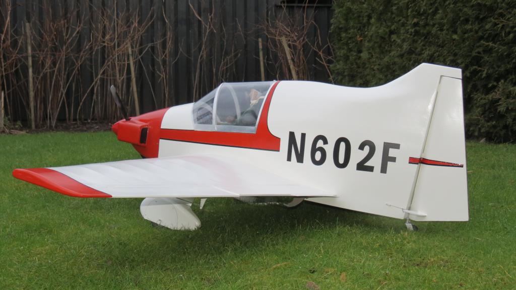

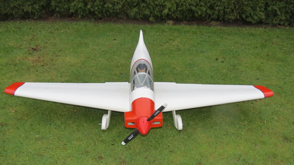

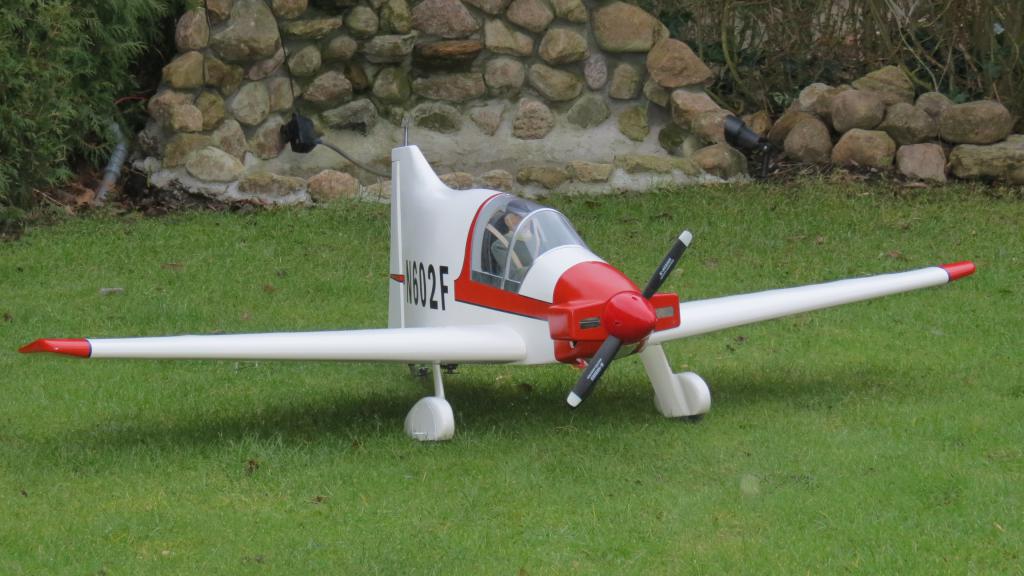

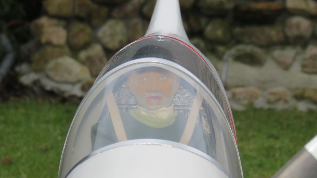

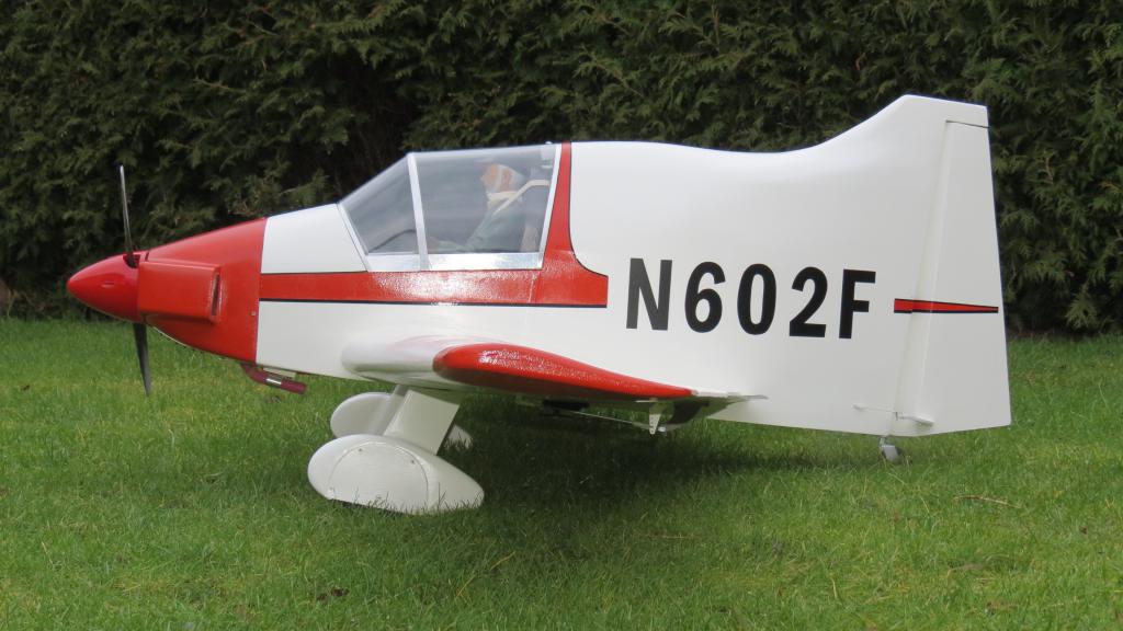

                              Jahapp....
                              då får monsieur Charles vänta på bättre premiärflygväder då!
Namn: IMG_6736.jpg
Storlek: 88,0 KB
ID: 504100 Klicka på bilden för större version
Namn: IMG_6737.jpg
Storlek: 97,4 KB
ID: 504101 Klicka på bilden för större version
Namn: IMG_6740.jpg
Storlek: 76,2 KB
ID: 504102 Klicka på bilden för större version
Namn: IMG_6744.jpg
Storlek: 41,2 KB
ID: 504103 Klicka på bilden för större version
Namn: IMG_6746.jpg
Storlek: 39,4 KB
ID: 504104 Klicka på bilden för större version
Namn: IMG_6748.jpg
Storlek: 37,5 KB
ID: 504105 Klicka på bilden för större version
Namn: IMG_6752.jpg
Storlek: 82,7 KB
ID: 504106 Klicka på bilden för större version
Namn: IMG_6750.jpg
Storlek: 81,8 KB

                                #135
                                Thomas,
                                Nu är den ju nästan klar....och bara hälften av vintern är avverkat.......:fans: vad gör du nu?
