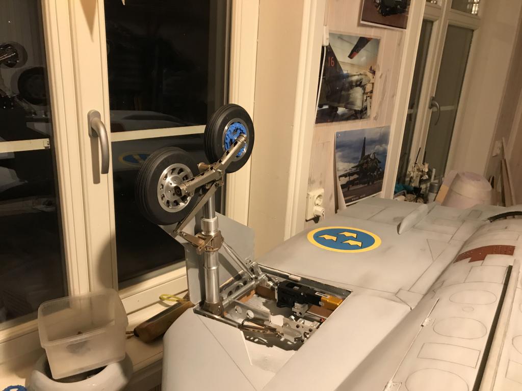

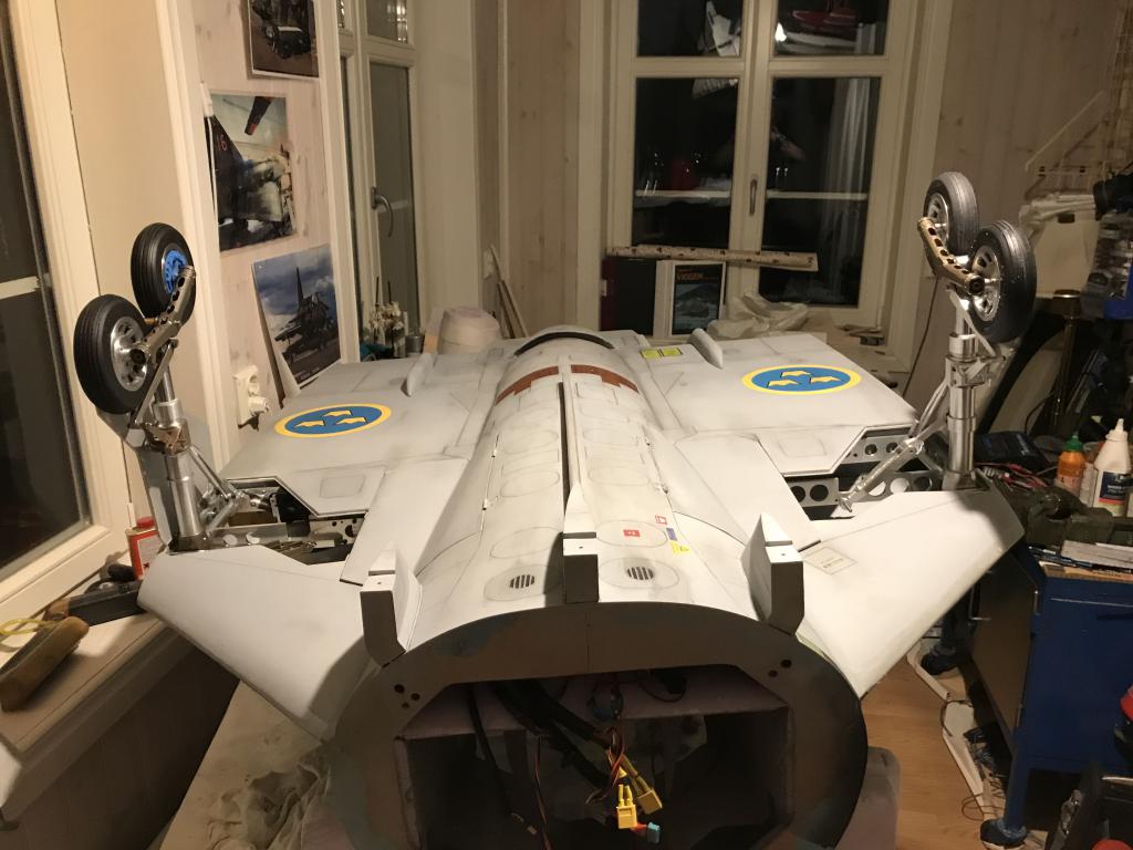

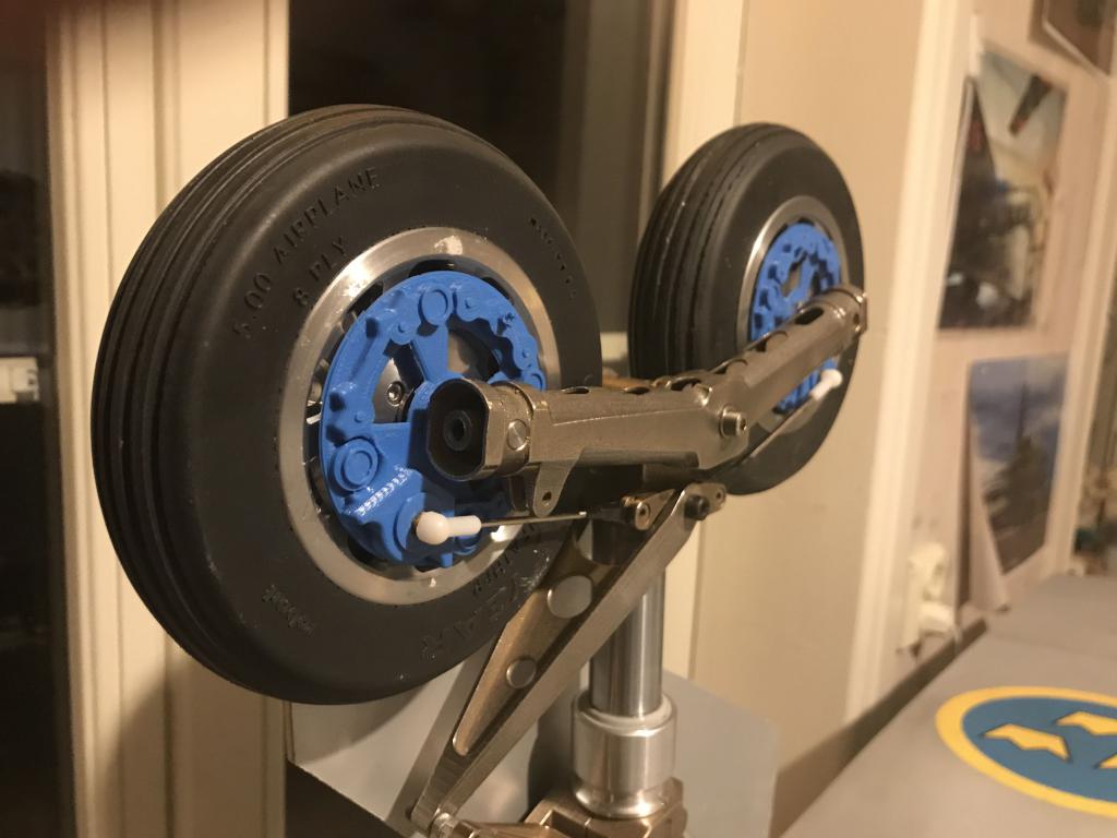

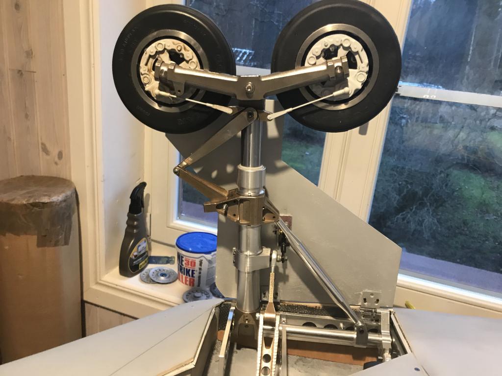

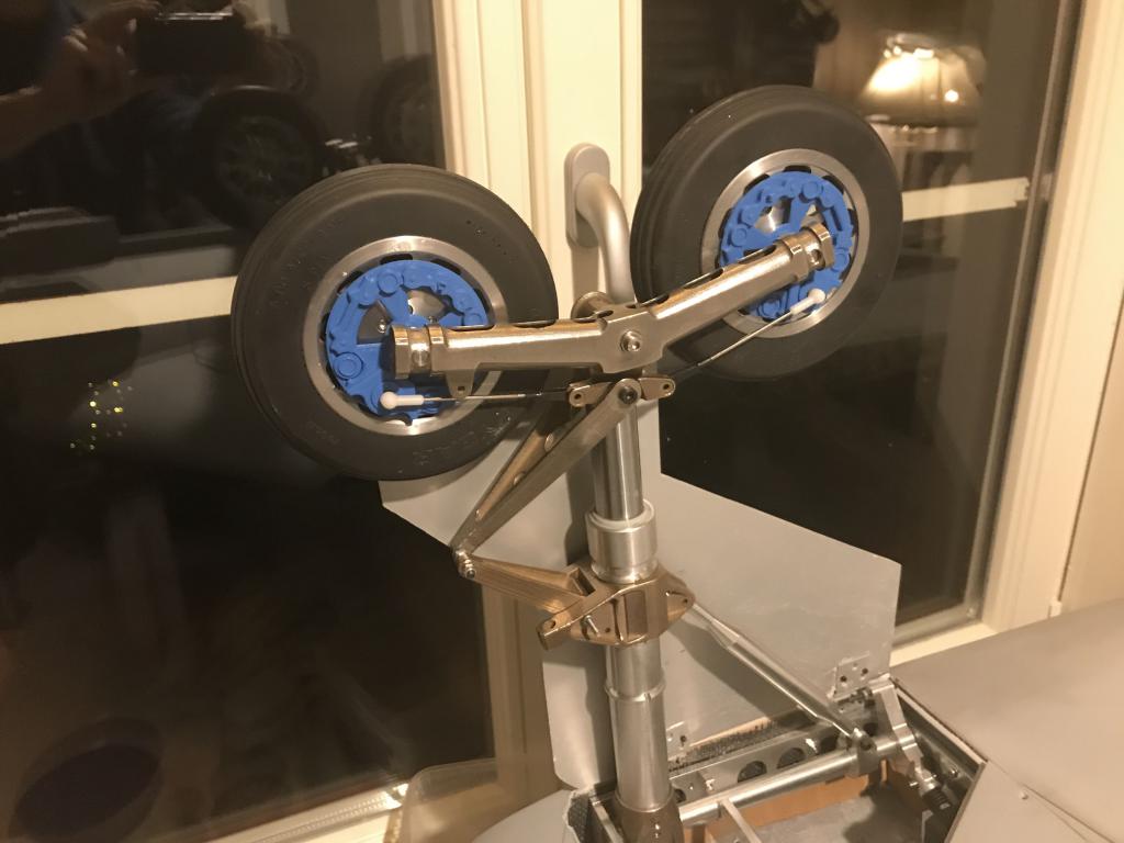

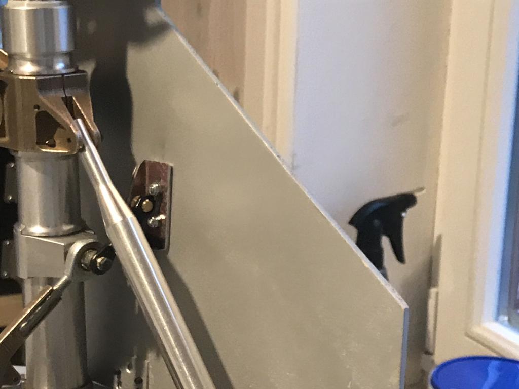

          Tack Fredrik

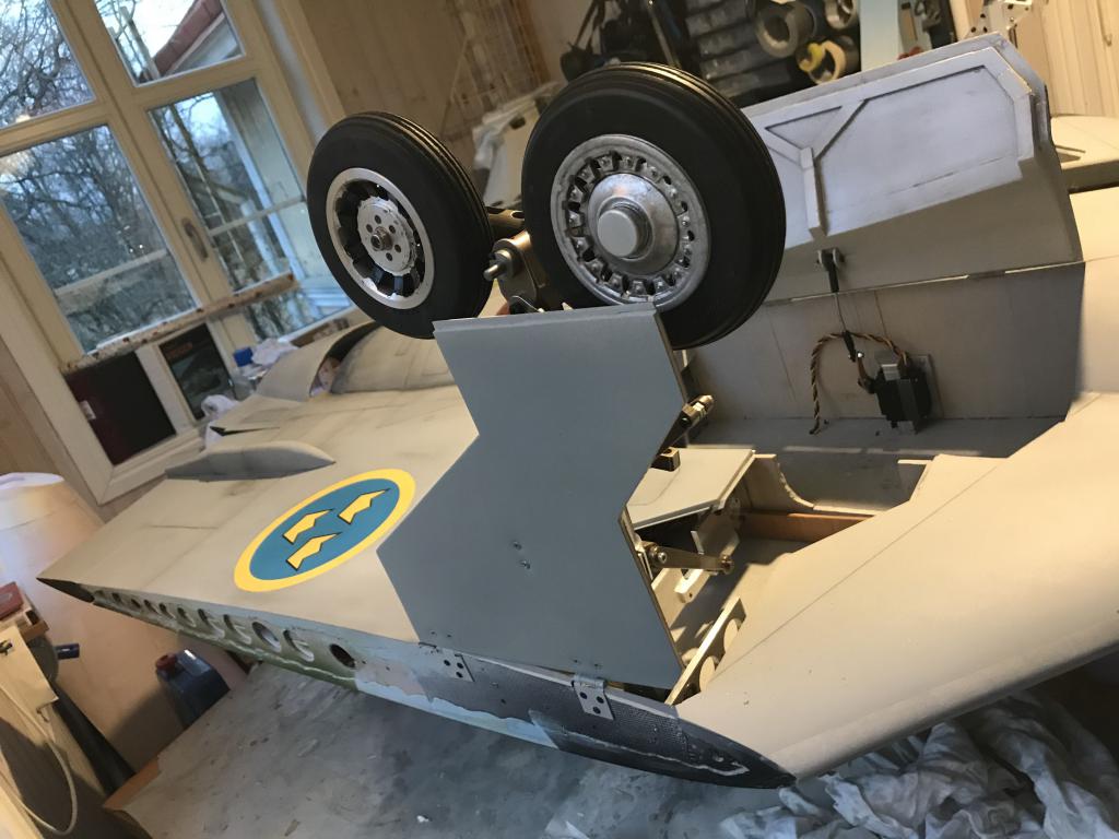

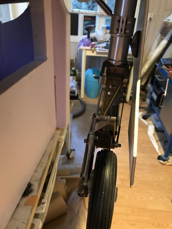

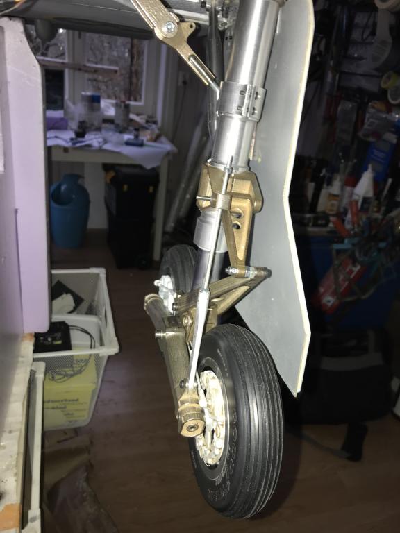

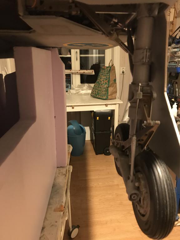

          Nu är det monterat 1 färdigt ställ på vänster sida och prototypen på höger.
          Provfjädrar för ställbenet och kullänkar till luckinfällningen är beställt för att slutföra konstruktionsarbetet.
          Snart får hon stå på egna ben på riktigt

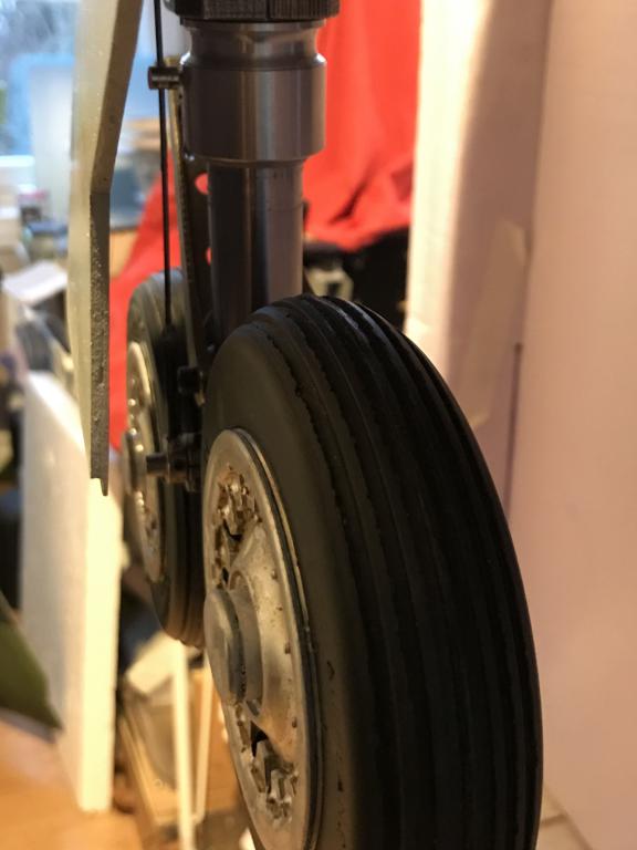

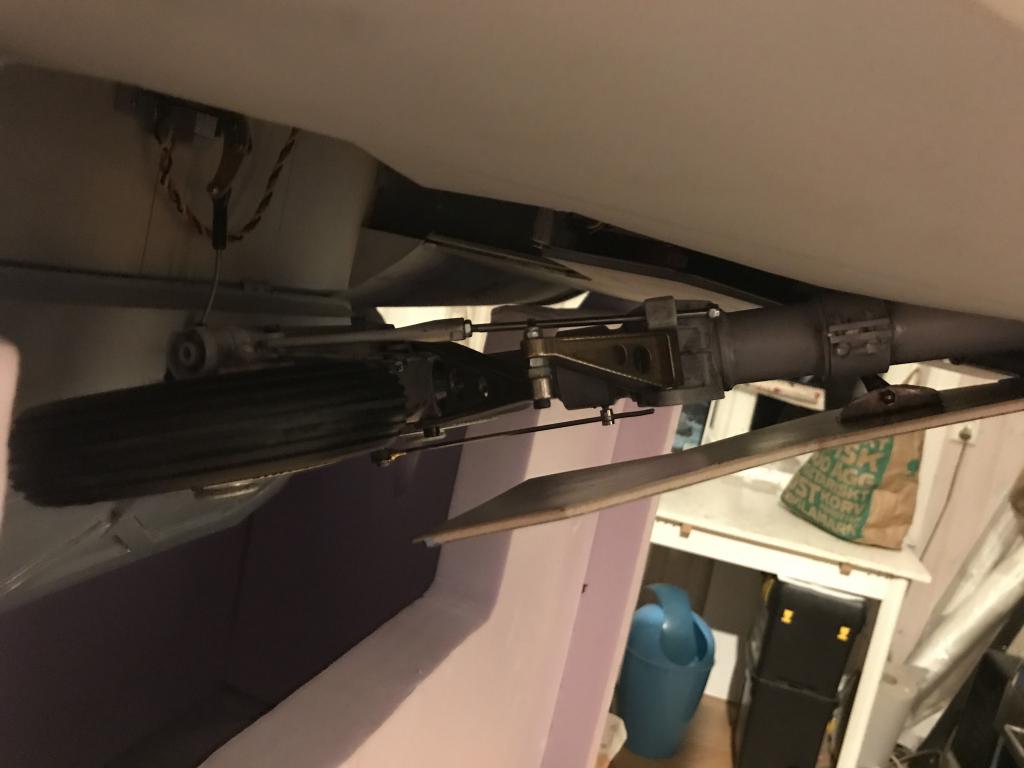

                      Lite mer på vägen mår målet.Benluckan har fått länkage och ett hjul fått ut och insida i stort sett färdigt.
                      En fjäder sitter i benet nu så nu blir det snart att provställa hon och se om fjäderarna är i rätt styrka.

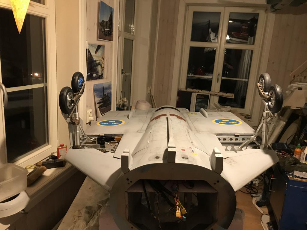

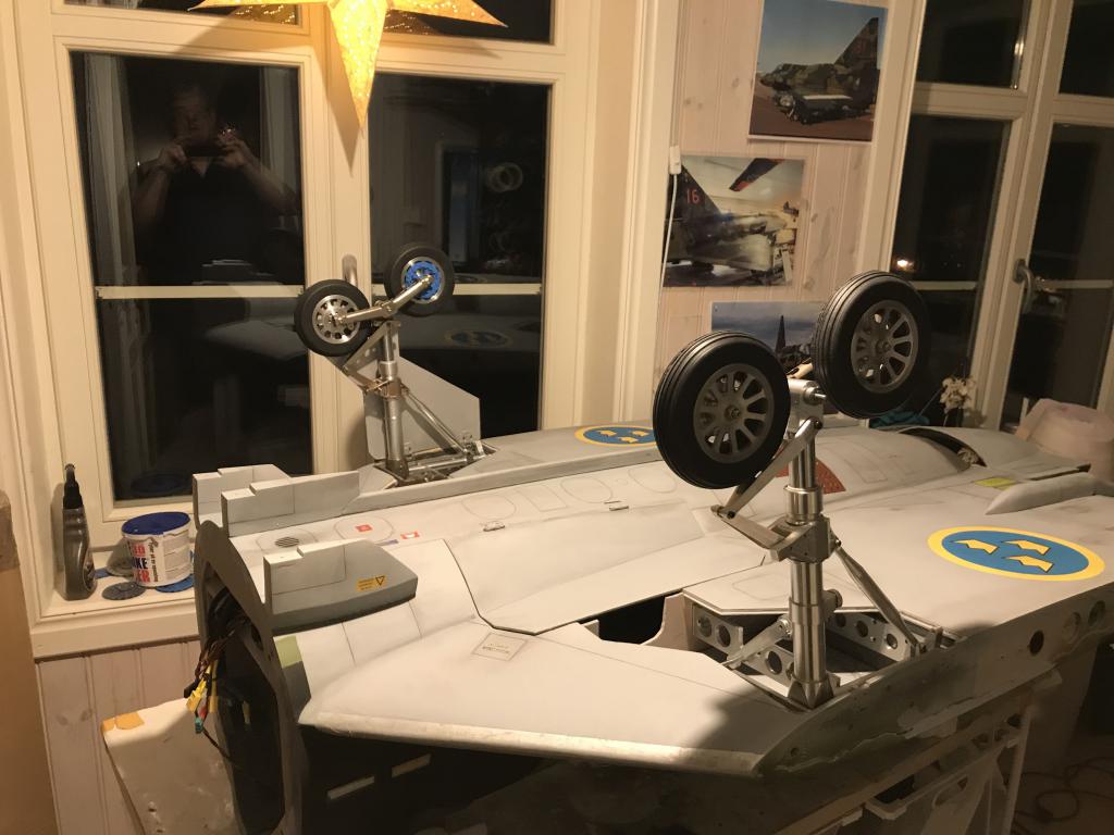

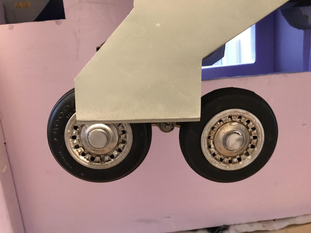

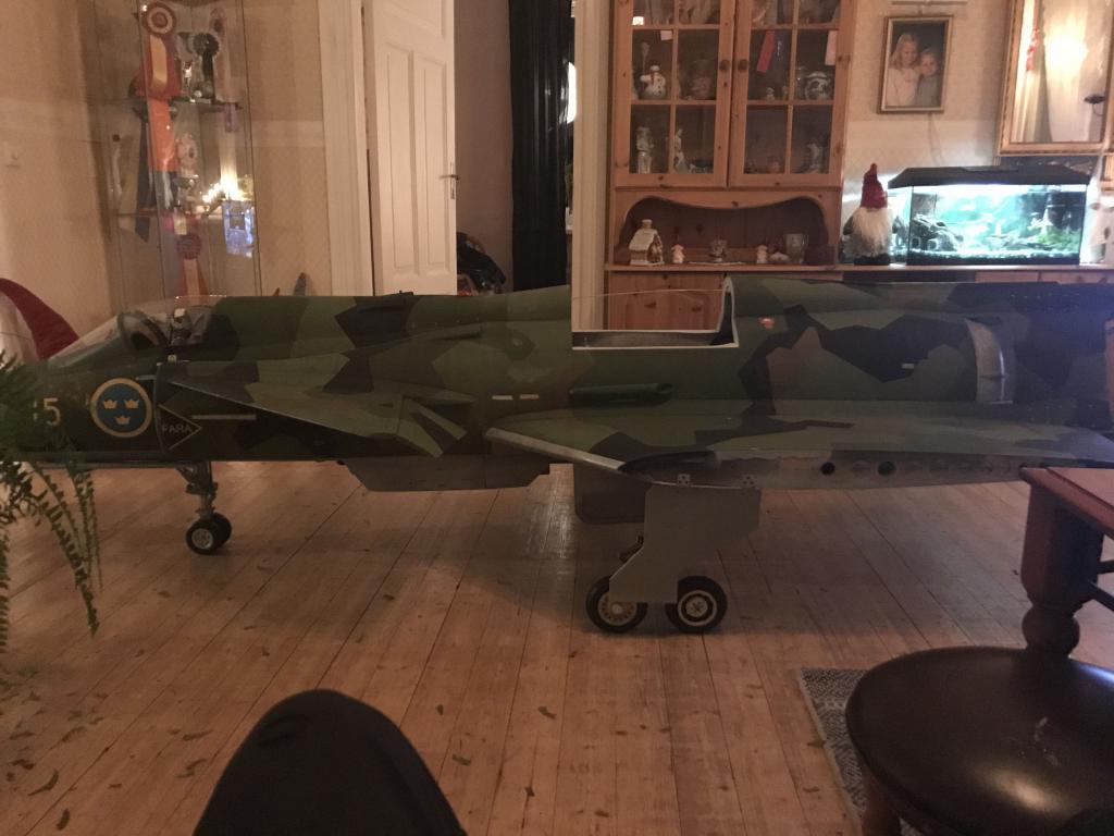

                          Nu är stället färdig konstruerat med alla mekaniska detaljer. Alfabegränsare och torsionsfjädring på boggin.
                          Några småjusteringar så beställer vi de sprutade detaljerna och gör färdiga ställ.
                          Fjäderarna passade bra och hjälpfjädern gör att stället far upp i stort sett viktlöst.

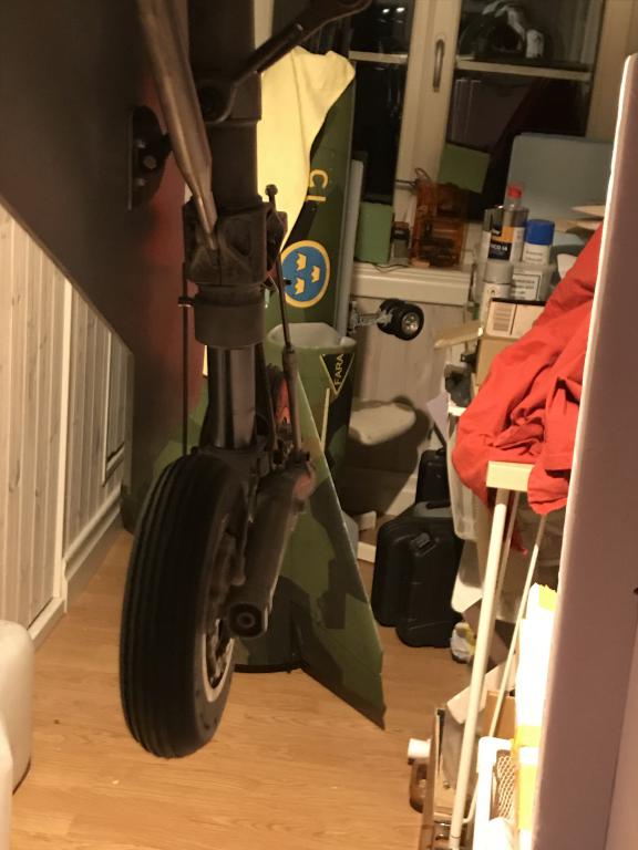

                              Nu är ett ställ målat och lite nedsmutsat, delar för att göra nästa sida är beställda, hoppas de kommer snart.
                              Luckan skall färdigmålas, på med dekaler och så kanske lite bromsledningar för skalariktigheten.
                              Stället far upp till läget på sista bilden av egen fjäderkraft, det vart riktigt bra för att avlasta electrondonet.

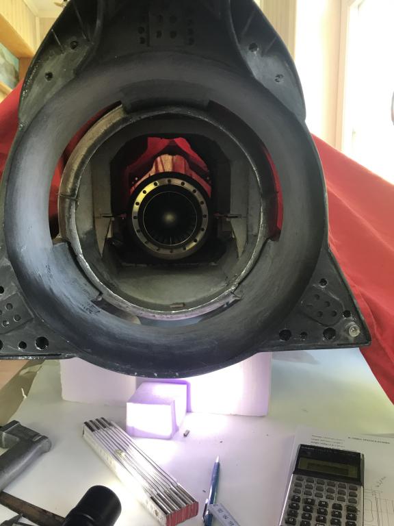

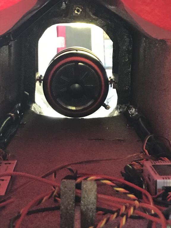

                                Nu är nya motorn hemma, Det blev en Kingteh K320G4, motorn har jag börjat montera.
