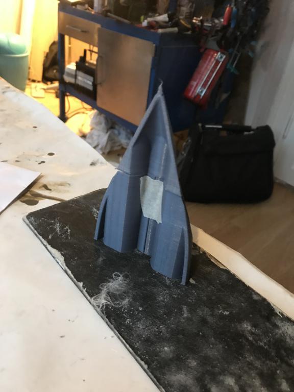

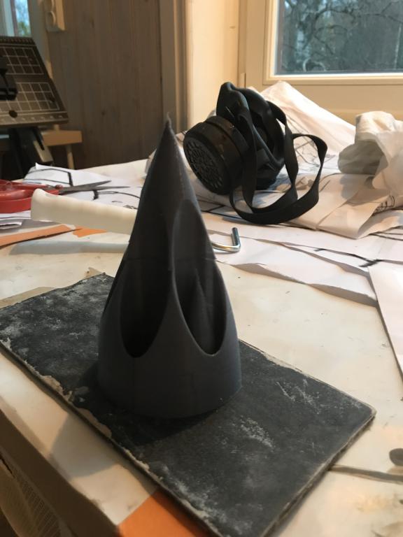

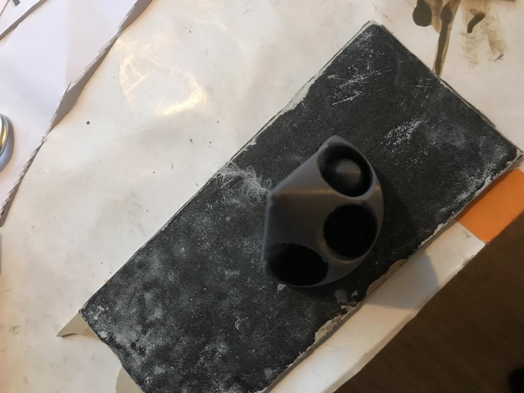

      Nu har pluggarna till M70 blivit ytlackade, får se om jag klarar av att göra gjutformar av dem.
      Har aldrig gjort några förut.

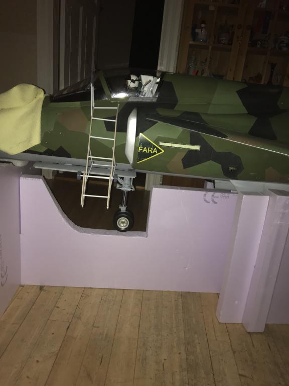

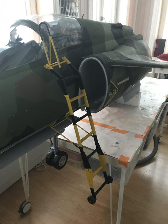

        #438

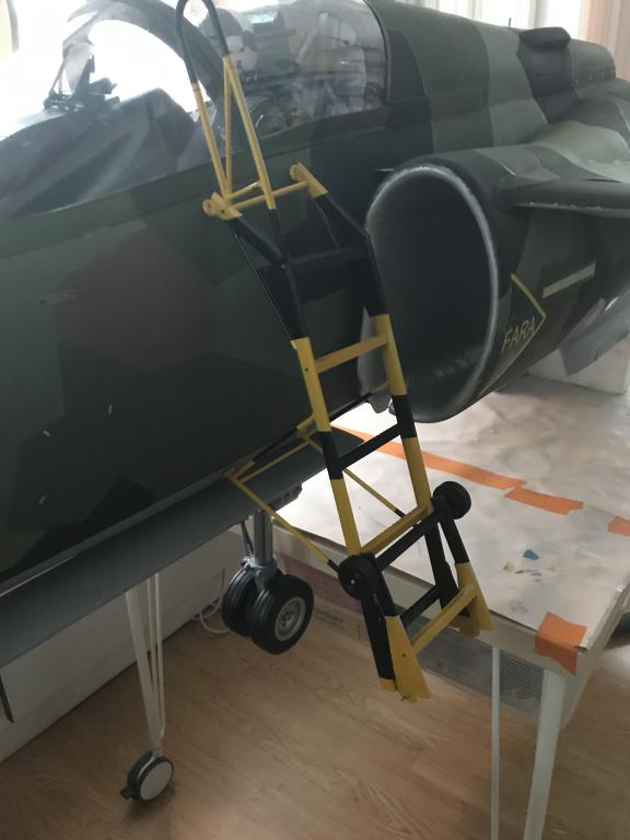

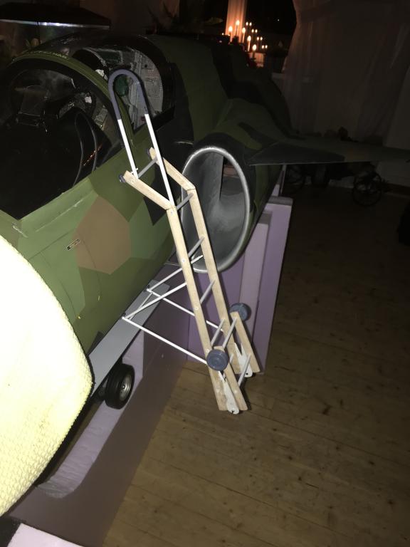

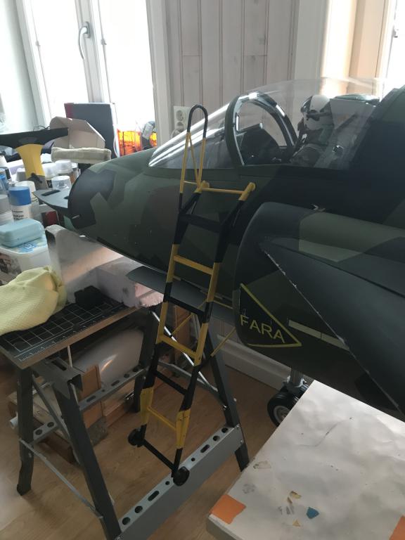

        I väntan på landningsställ så måste man ju göra något, så det blev en stege.
Namn: IMG_4597.jpg
Storlek: 37,4 KB
ID: 510772Klicka på bilden för större version
Namn: IMG_4598.jpg
Storlek: 40,1 KB
ID: 510773Klicka på bilden för större version
Namn: IMG_4600.jpg
Storlek: 47,5 KB
ID: 510774Klicka på bilden för större version
Namn: IMG_4601.jpg
Storlek: 43,7 KB
ID: 510775Klicka på bilden för större version
Namn: IMG_4602.jpg
Storlek: 39,8 KB

        • Skott
          • aug 2012
          • 63
          #439
          Snyggt
            #440
            Har lyft på en sådan stege ett par hundra gånger under värnplikten.[emoji2956]
            DS-24 operatör.

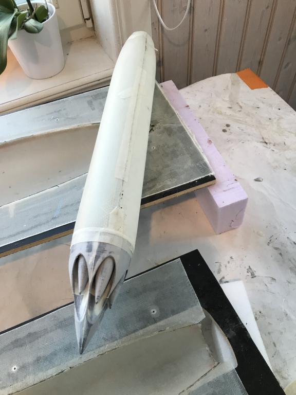

              #441

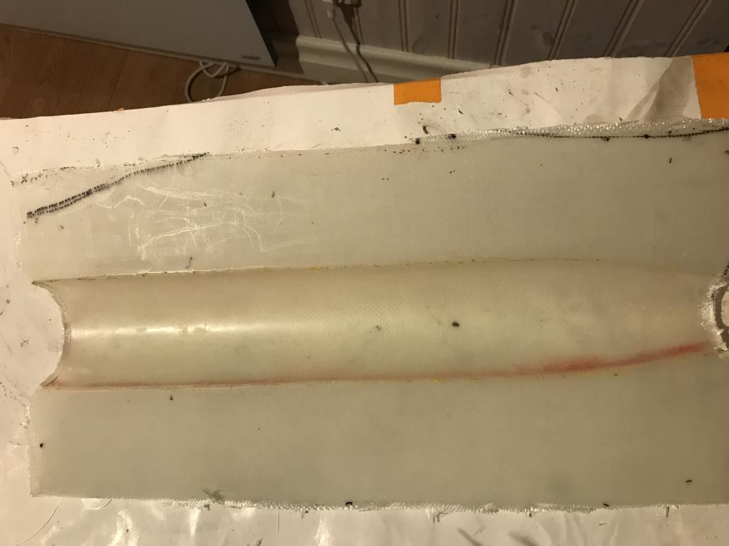

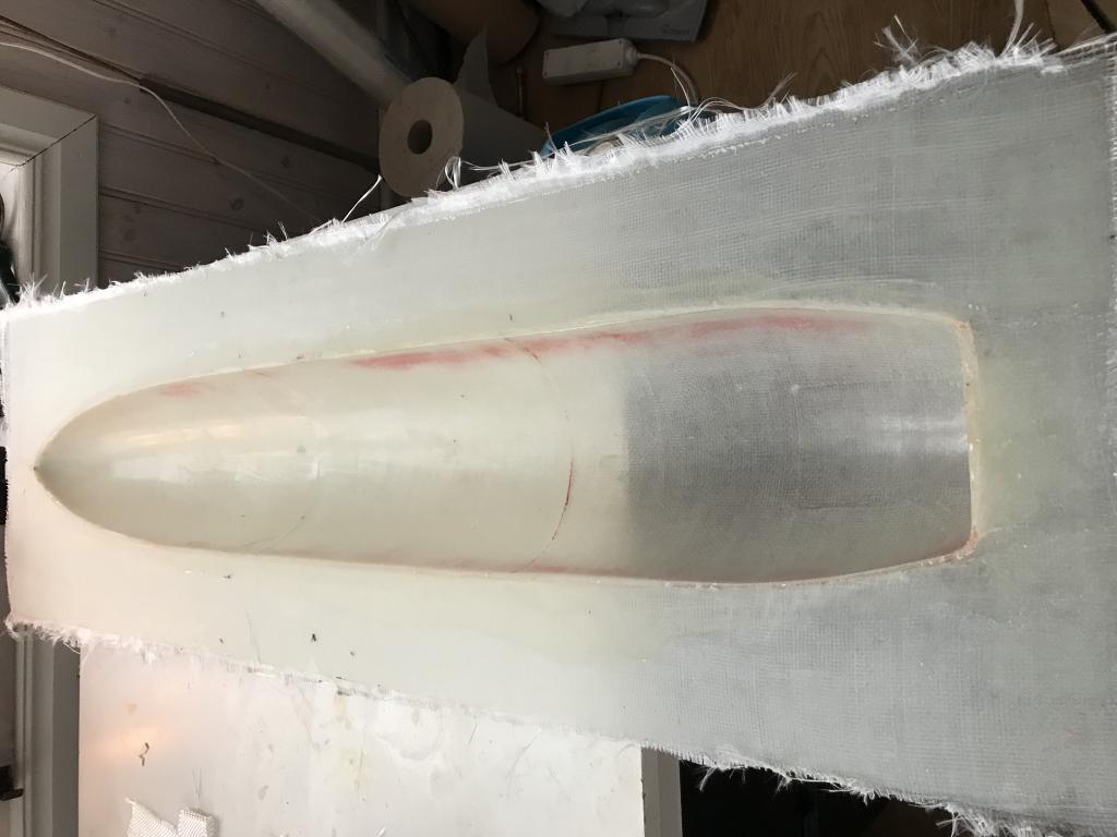

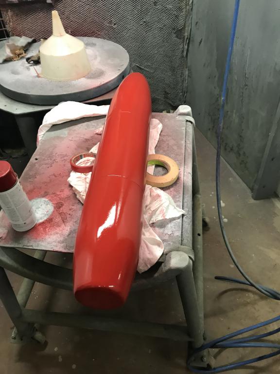

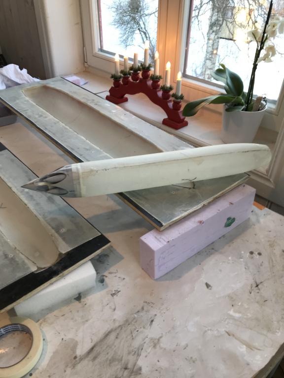

              Nu har jag kommit en bit på arak kapsel och externtank, pluggarna är avgjutna och de första precis urtagna efter gjutning.
Namn: IMG_4613.jpg
Storlek: 52,9 KB
ID: 510892Klicka på bilden för större version
Namn: IMG_4615.jpg
Storlek: 66,7 KB
ID: 510893Klicka på bilden för större version
Namn: IMG_4630.jpg
Storlek: 50,0 KB
ID: 510894Klicka på bilden för större version
Namn: IMG_4631.jpg
Storlek: 56,4 KB
ID: 510895Klicka på bilden för större version
Namn: IMG_4632%5B1%5D.jpg
Storlek: 71,5 KB
              • Lars 41an
                • 714
                #442
                Tjusigt!
                Kul att se proceduren.
                Hur långa är de små dekorationerna och hur mycket väger de nu (före beslag och målning)?

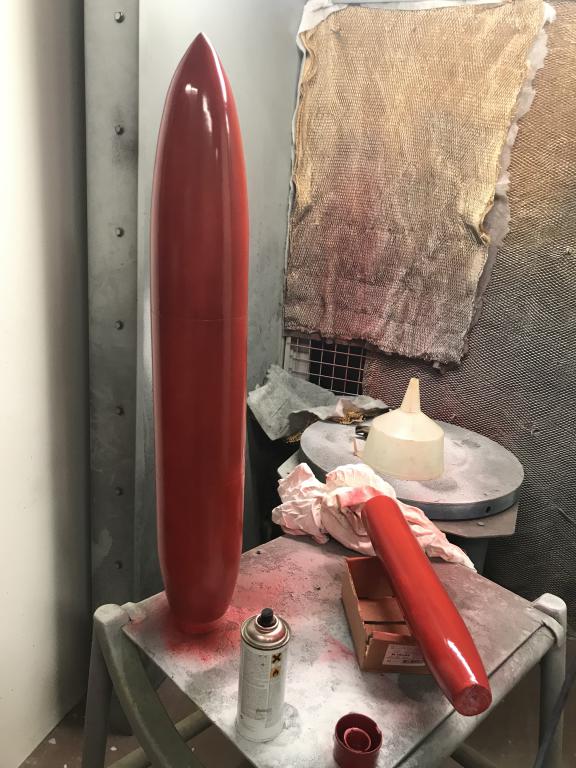

                • PGAstrom
                  • feb 2012
                  • 458
                  #443
                  Tack, tanken är 890 mm lång och väger 280 gram nu och arak ca 600mm och väger 170 gram med kona och 3 raketer.
                  // Gunnar

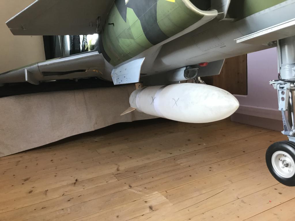

                      #445

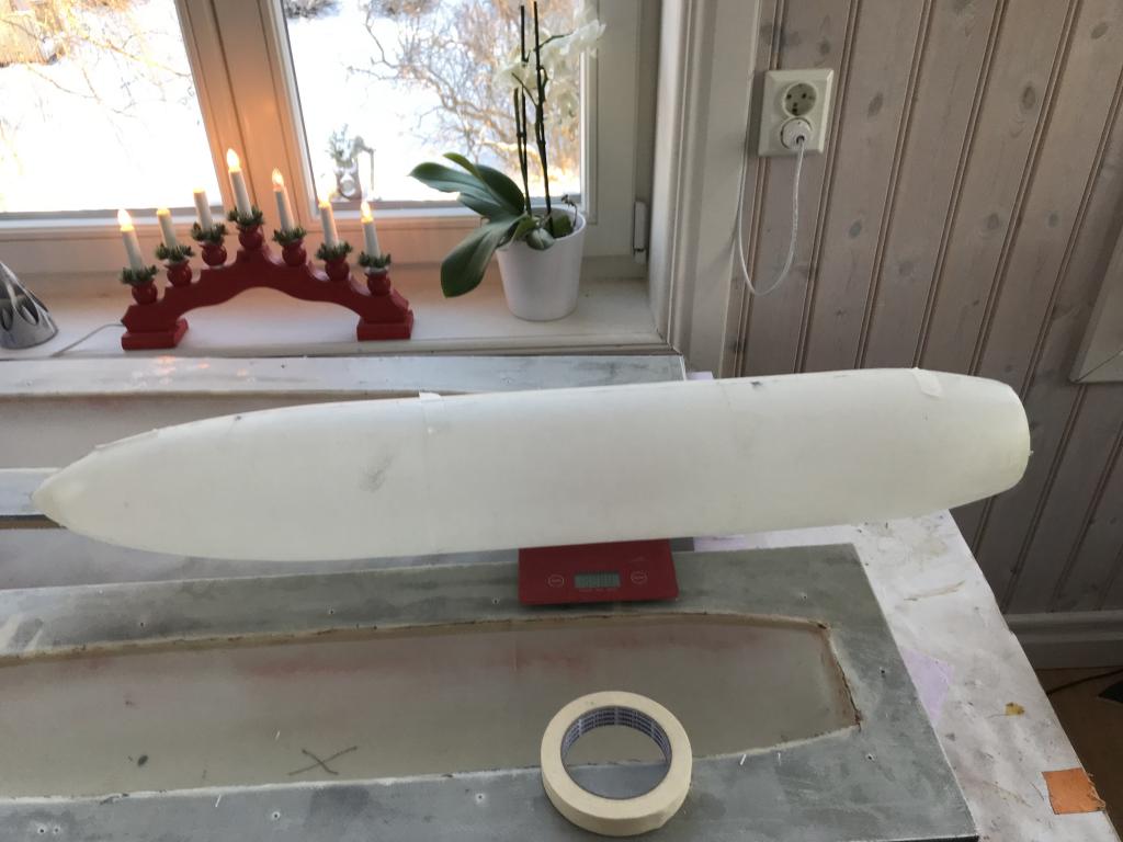

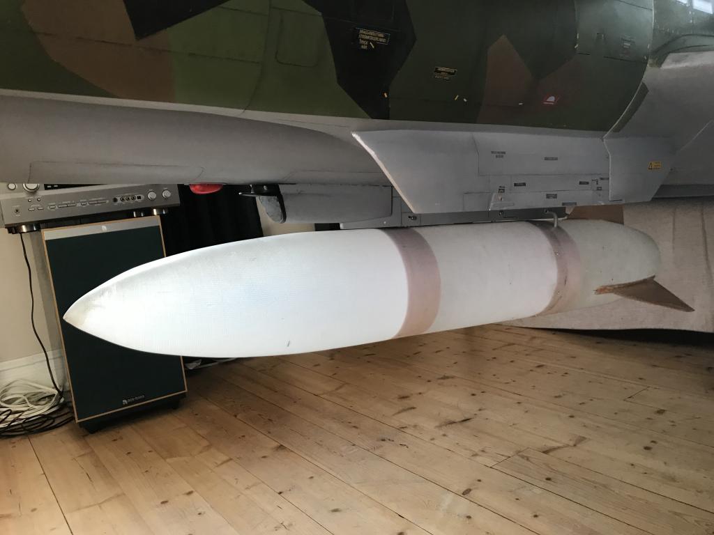

                      Nu börjar tanken bli färdig, den bakre delen kommer att fungera som extratank är det tänkt.
                      Då blir det ingen påverkan på tyngpunkten eftersom den bakre delen är precis under CG.

                      • Viggen
                        • dec 2009
                        • 35
                        #446
                        Det är ju i det närmaste omöjligt att urskilja om det är undersidan av en "riktig" Viggen man ser. Helt "mindblowing" snyggt bygge. Måste nog hälsa på snart igen, nu har vi mer att tjöta om då jag snart är klar med PPL teorin.
