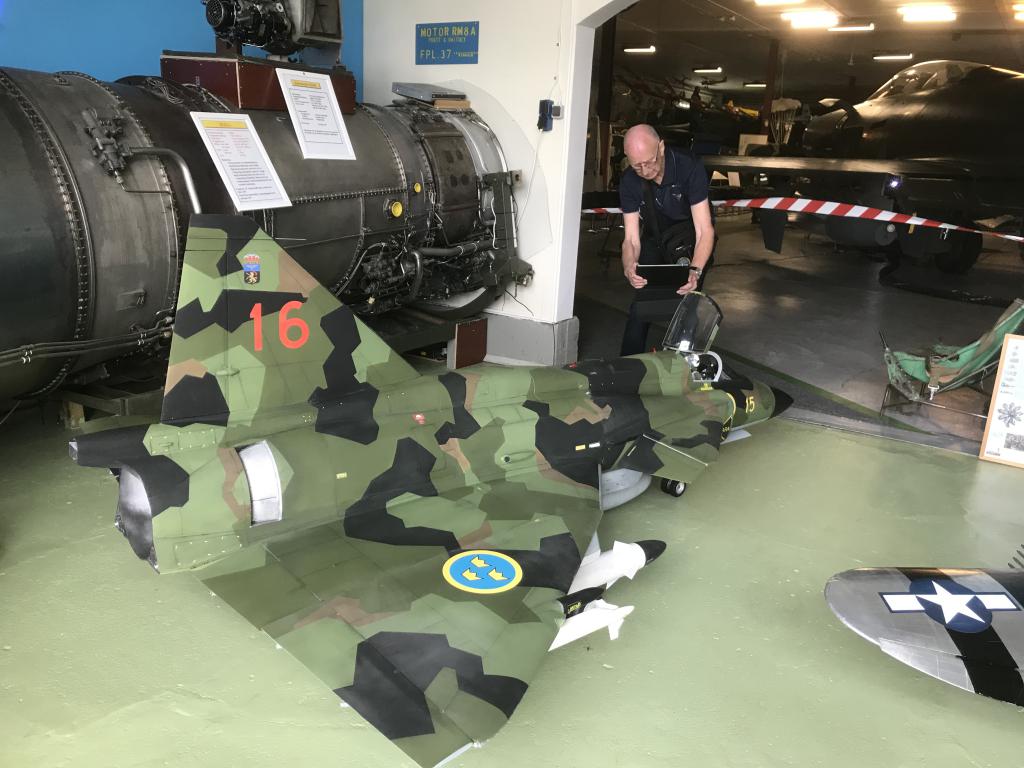

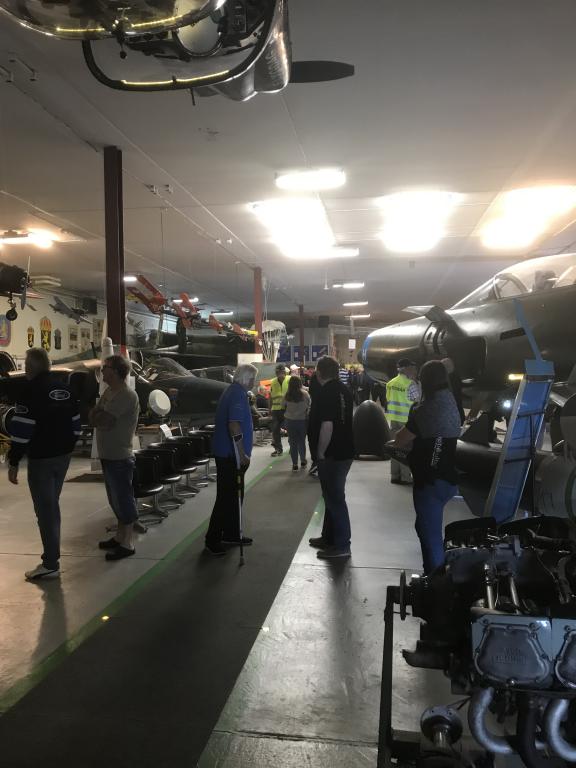

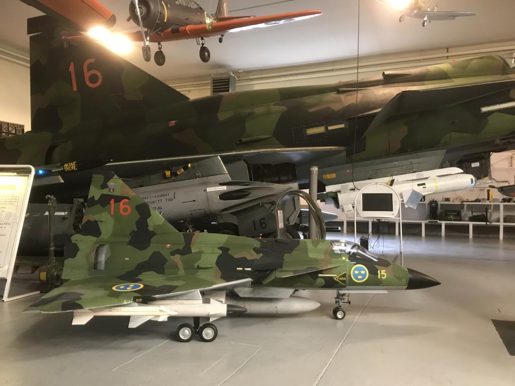

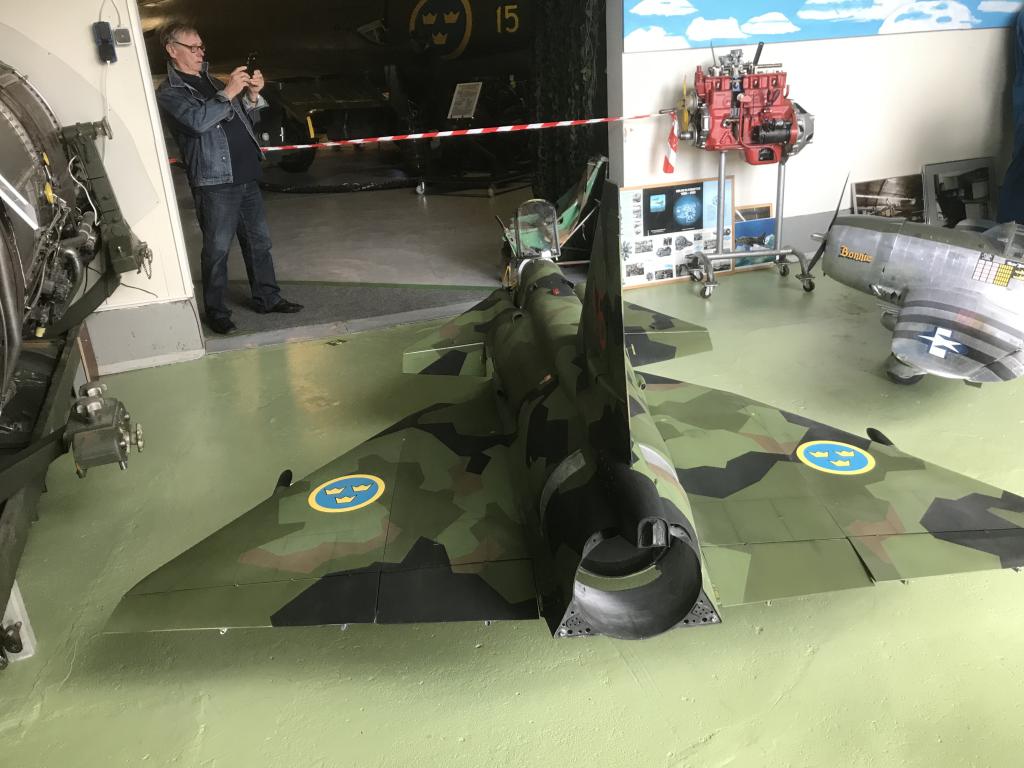

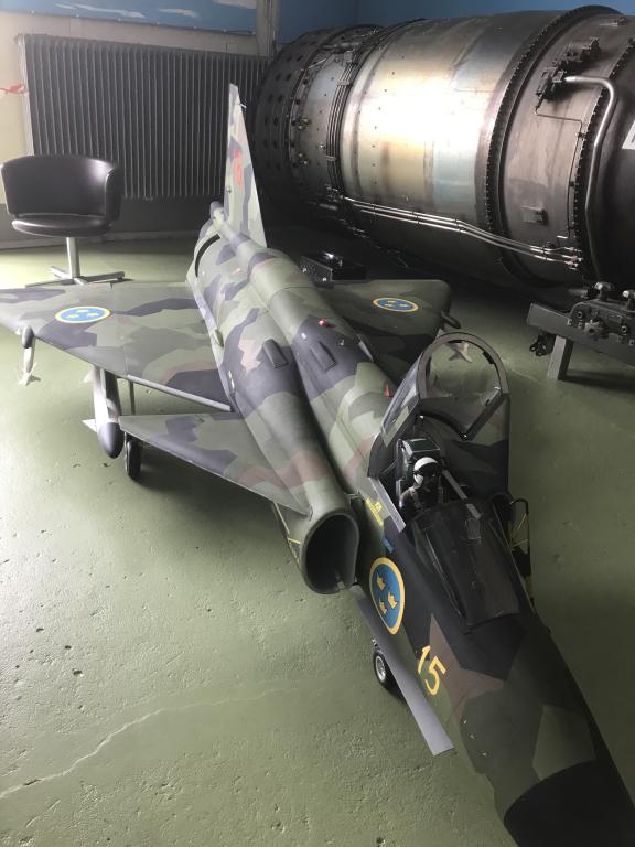

      Igår var det 20 års jubileum på F15 Söderhamns flygmuseum. Jag och några andra jetflygare var inbjudna
      för flygning och utställning. Min är ju inte klar så det blev bara utställning för mig.

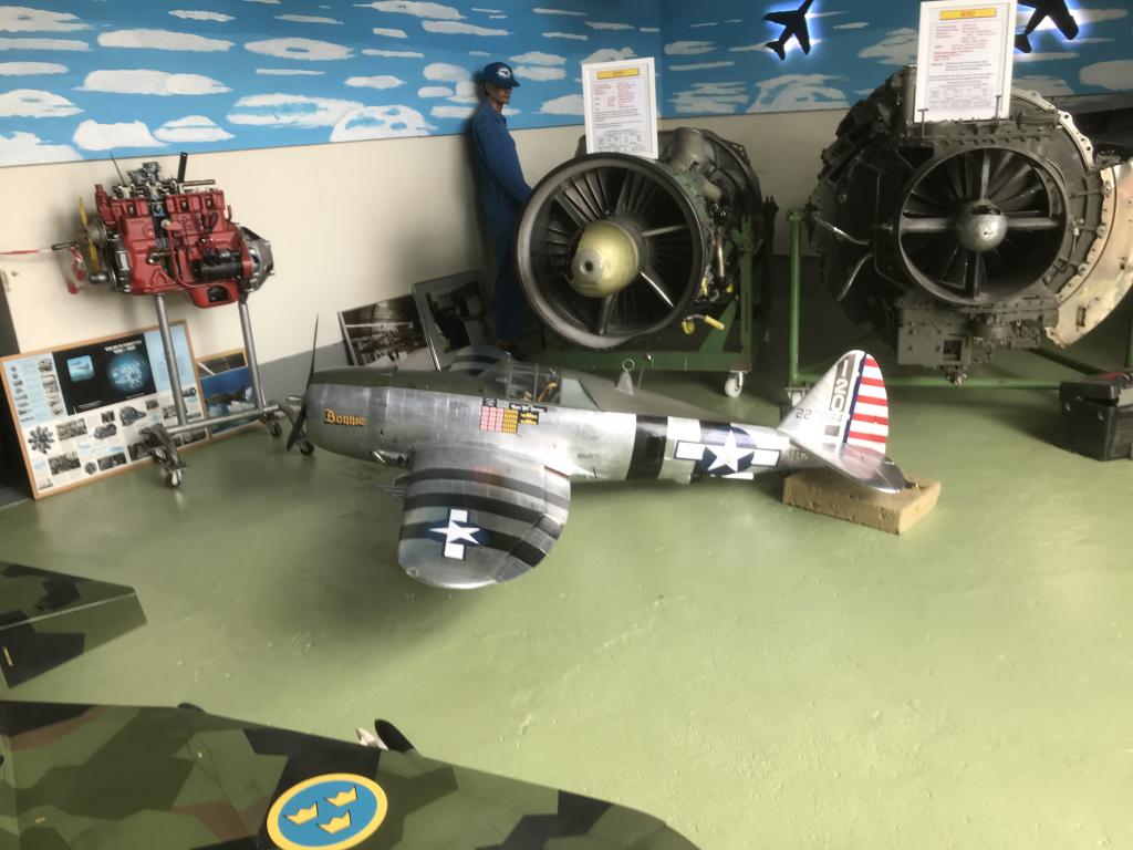

        Tack för bilderna..den där P-47:an tror jag att jag vet vem som har!:sarcastic:

          Sååå snygg så man blir tårögd.

            Må säga imponerande bygge MVG

              Tack grabbar, du har nog rätt Bokis om du tänker på den äldre.

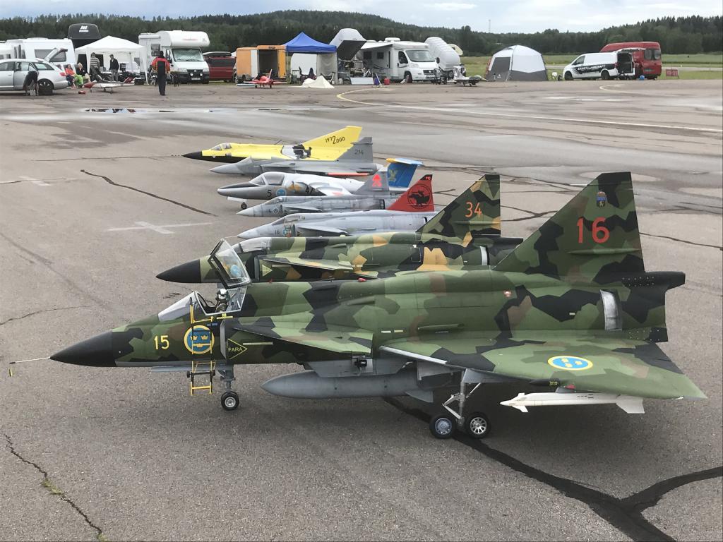

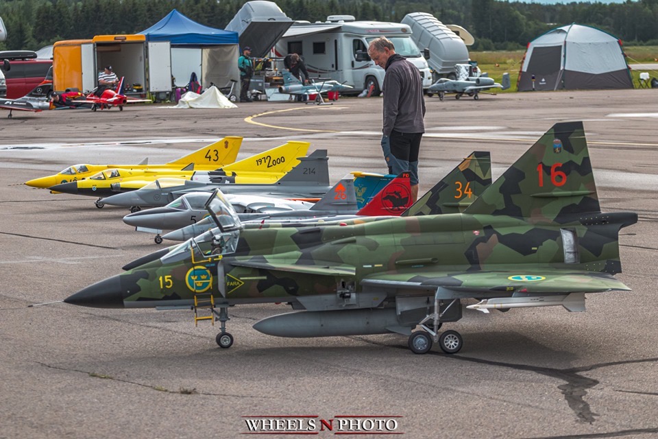

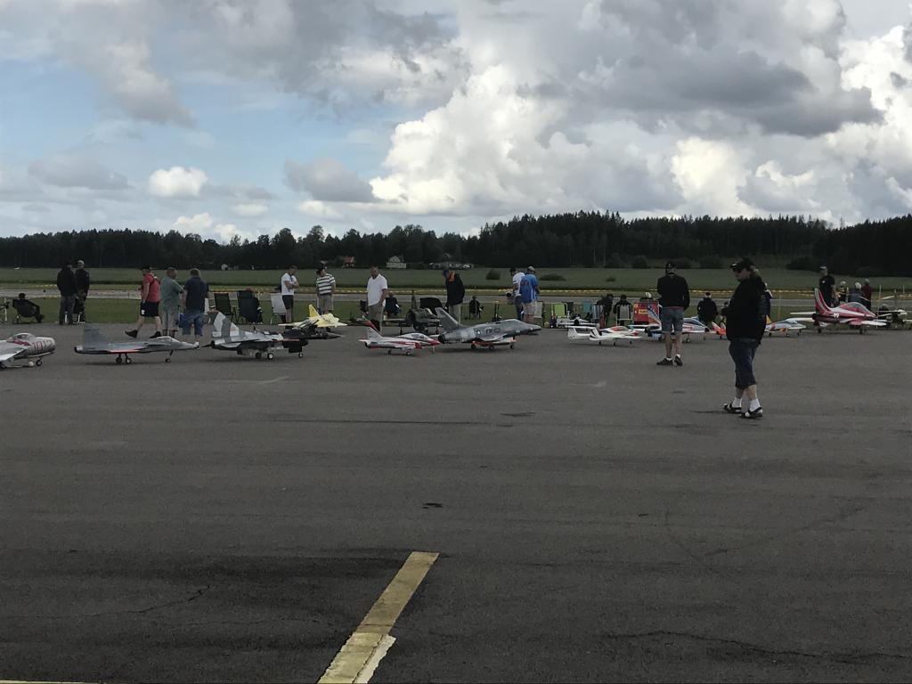

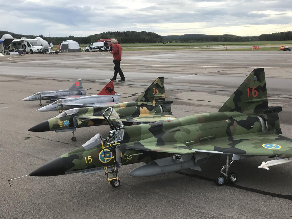

                  Första helgen i Juli så var kärran o jag på Jetmeeting i Karlskoga, första gången jag är på ett meeting och antalet viggenmodeller är det flygplan som är bland de flesta i antal i flygplanstyp.
                  SAAB dominerade tillställningen med antalet flygplan.
                  Otroligt roligt meeting med flygare från Sverige, Finland, Norge och Danmark.

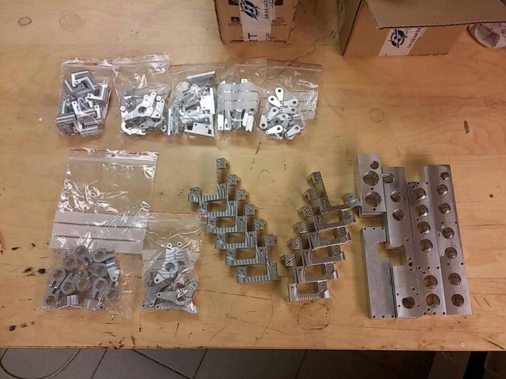

                        #506

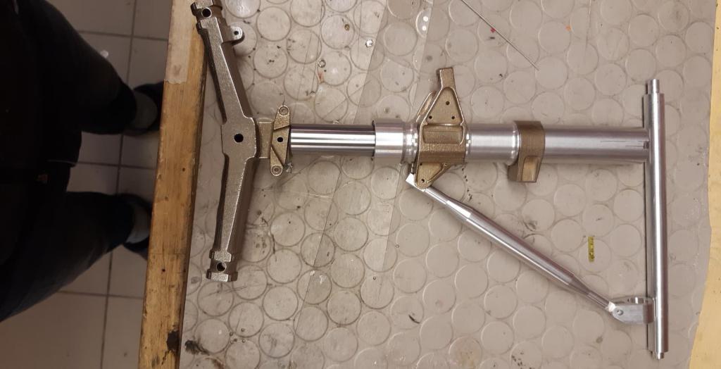

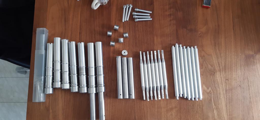

                        Vi fick några fler delar till landningstället, bara 3 svarvämnen kvar så börjar montaget
Namn: IMG_5225.jpg
Storlek: 99,7 KB
                        • PGAstrom
                          • feb 2012
                          • 458
                          #507

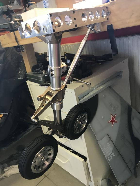

                          Nu har de sista delarna kommit, nu börjar montage och provning av ett av huvudställen.

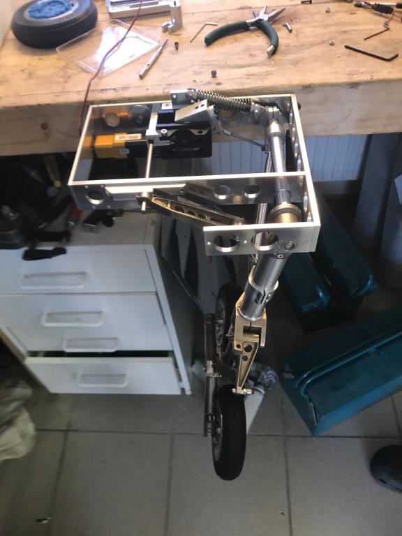

                              #509

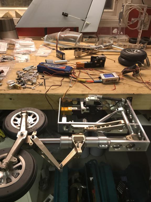

Namn: Image6.jpg
Storlek: 74,8 KB

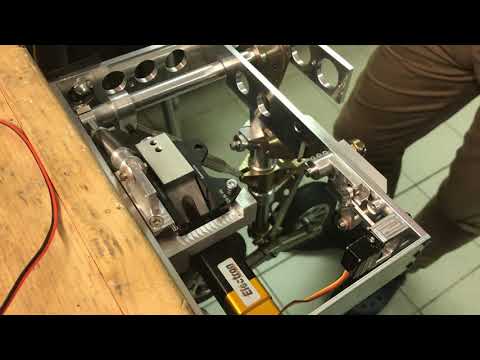

ID: 513029En del av montagearbetet är klart, lite provkörning igår.
                              Hjälpfjädern gör väldigt stor skillnad för den kraft som behövs för infällning, det blir en kraftigare en den som nu är monterad, då blir det nästan ingen vikt alls som ställdonet behöver dra,
Namn: Image3.jpg
Storlek: 50,5 KB
ID: 512569Klicka på bilden för större version
Namn: Image4.jpg
Storlek: 55,0 KB
                              • PGAstrom
                                • feb 2012
                                • 458
                                #510
                                Nu är det mekaniska och sekvens provkörd och klar. Nu blir det snart provmontage i kärran
