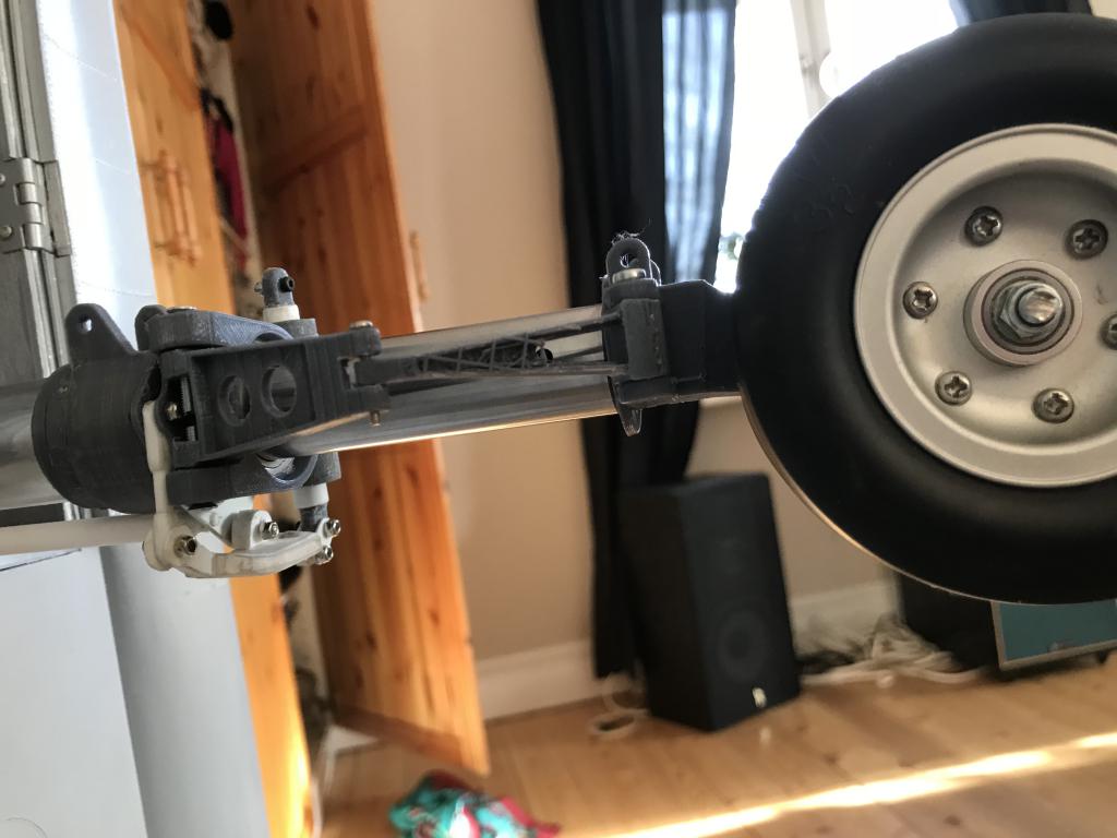

            Hej Gunnar. Man blir tårögd, vilket bygge.

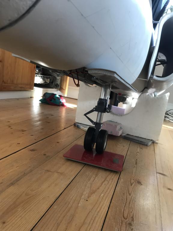

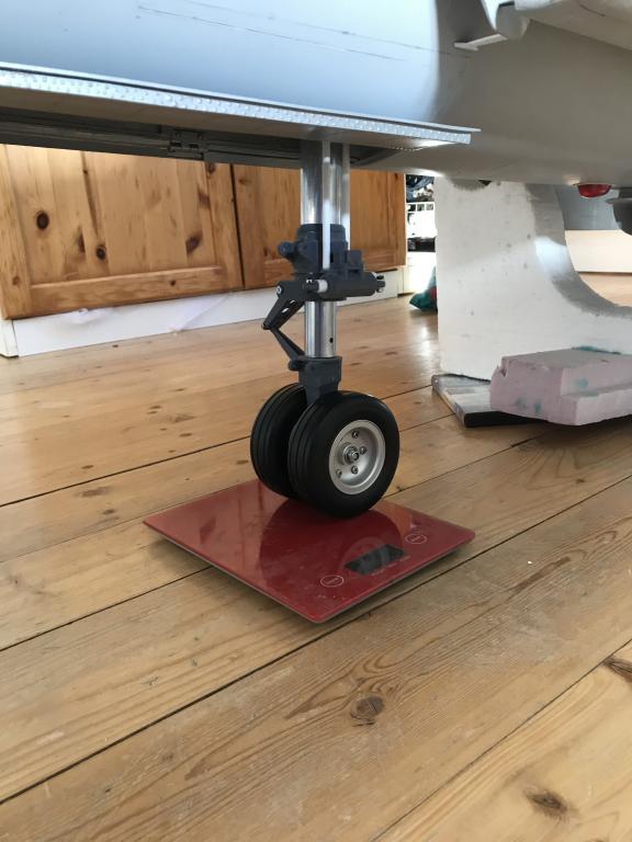

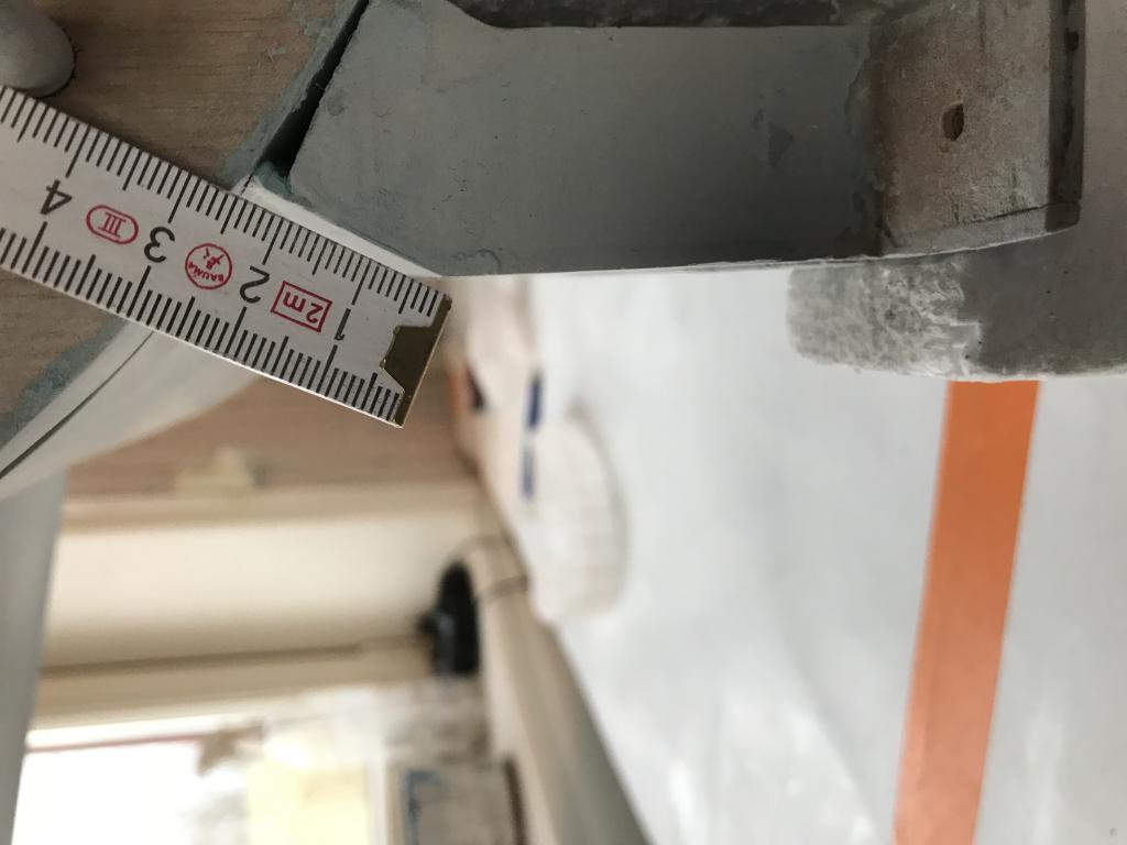

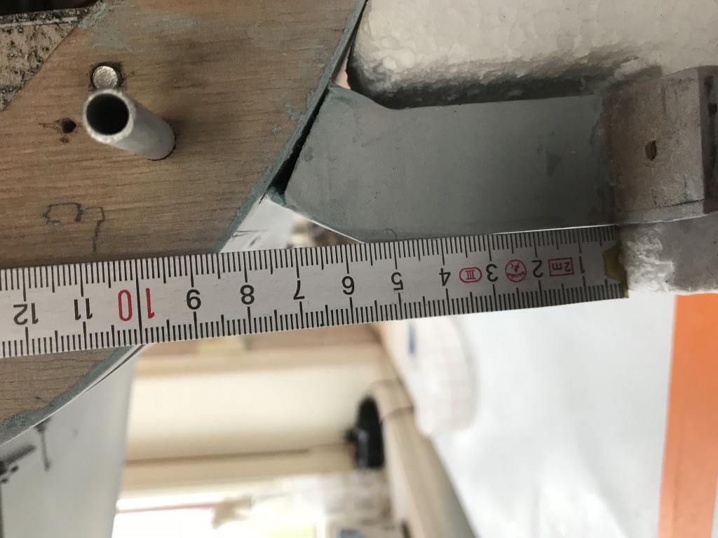

            Får man be om en sidobild som visar robotlavett S7 och några mått, höjd till första knäck och vinkel, sen gärna höjdmåttet på den vertikala delen.
            Mvh // Anders
            • PGAstrom
              • feb 2012
              • 458
              #366
              Tack för alla glada kommentarer, jag skall kolla lite mått o bilder ikväll.
              Gunnar
              • Wedde63
                • maj 2015
                • 116
                #367
                Tusen tack :applouse: // Anders
                • PGAstrom
                  • feb 2012
                  • 458
                  #368
                  Hej Anders, här kommer lite bilder med mått, vinkeln är 25 grader

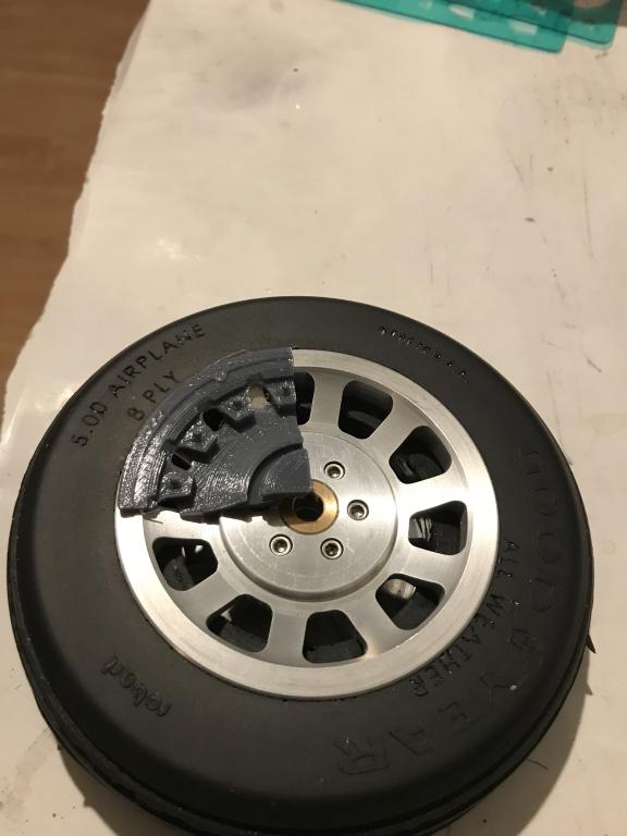

                      En provbit på fälgsida på huvudställshjulen är tillverkad och maskeringsmask på gång.

                        #371
                        Påminner mig om arbetet i däckashopen vid däckbyte, efter en dag där hade man mardrömmar om alla dessa bultar som delar fälgen vid däckbytet, fy bubblan.

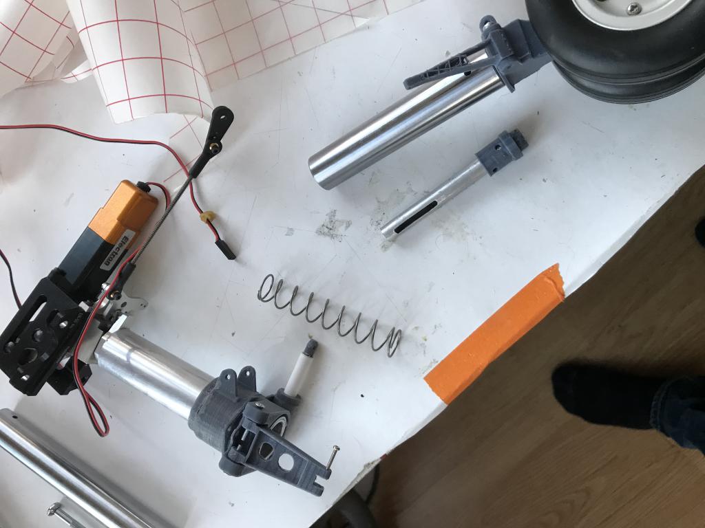

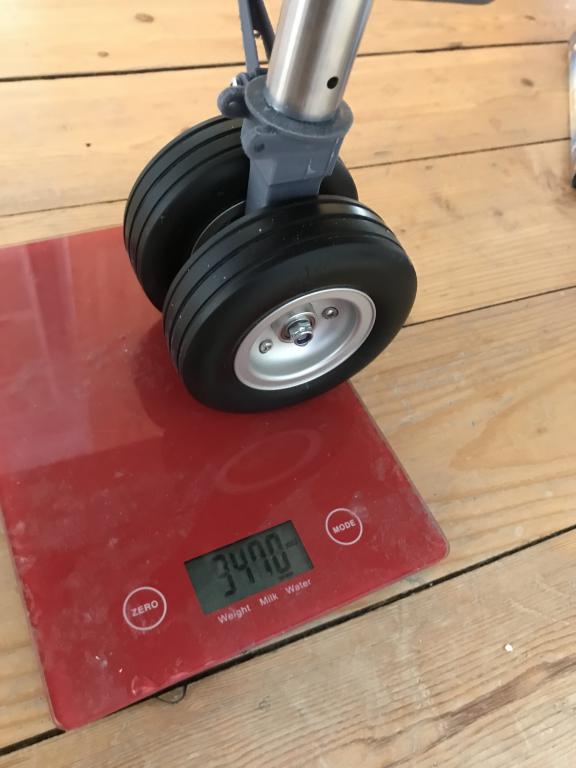

                          Nu är prototypen för nosstället nästan klart, strålkastaren och länkarmen som går upp i hjulhuset är kvar att fixa.
                          Om nosen får uppskattad vikt på 2-3 kg så har jag nog hittat rätt fjäder. Alla ställen kommer få fungerande oljedämpning.
                          Nästa vecka ska jag hämta färgen i Söderhamn och börja med målningen.

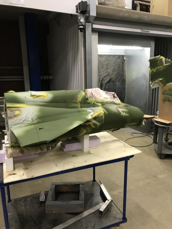

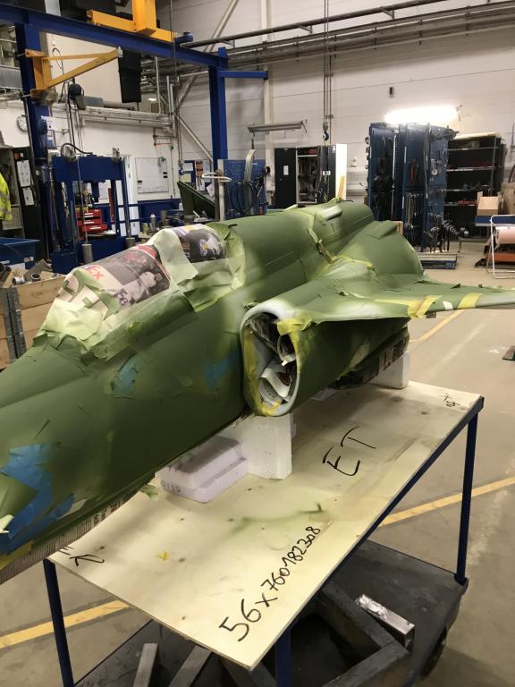

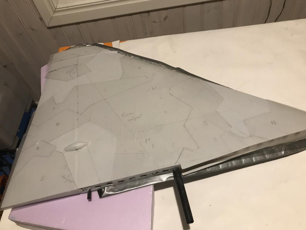

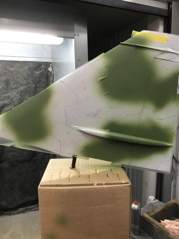

                            Nu är målningen påbörjad med den ljusa gröna först.
Namn: IMG_4111.jpg
Storlek: 68,2 KB
ID: 510368Klicka på bilden för större version
Namn: IMG_4112.jpg
Storlek: 43,6 KB
                            • PGAstrom
                              • feb 2012
                              • 458

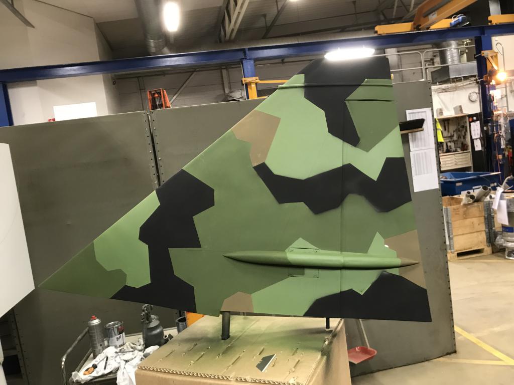

                              #374

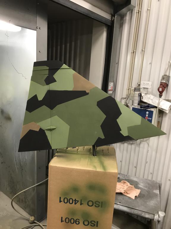

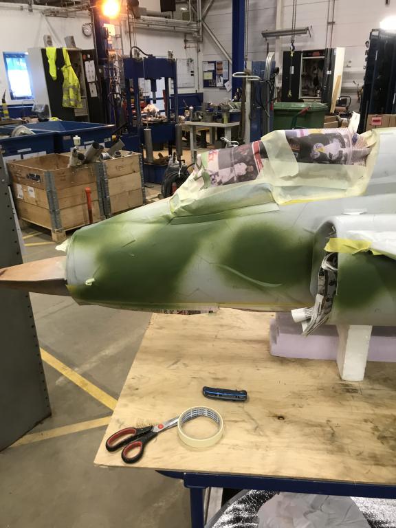

                              Måningen fortsätter, fenan är klar med några ställen som måste rättas till. Det var svårt att få maskeringstejpen att fästa på redan målade ytor. Den matta färgen vill inte hålla kvar tejpen speciellt nära rodret, minsta påverkan och det släpper. Jag ska prova att polera kanten lite för att få bättre grepp, någon som har erfarenhet av detta?

                                #375
                                Hej Gunnar!
                                Fantastiskt arbete du gör, den kommer verkligen bli brutalt läcker.
                                Det ser ut som att du använder en vanlig pappers maskeringstejp. Dom bukar vara av mycket varierande kvalité vad gäller vidhäftning beroende på märke man köper. Dessutom vill färgen gärna leta sig under maskeringen vilket gör att man får oskarpa kanter. Jag skulle rekommendera att du springer in till en billackerare och hör om du kan få loss lite ordentlig tejp av dem. Själv skulle jag nog använda en tejp som typ denna:
                                3M Finlinjetejp 471 är en smidig och formbar vinyltejp som är idealisk för lackeringsarbeten på bilar och båtar. Den är tillverkad av ett följsamt och flexibelt material som gör den enkel att applicera även på svåra ytor. Tejpen är designad för professionella användare som kräver högsta kvalitet och precision. Med utmärkt vidhäftning på material som plast, plåt, lack och gummi är den ett pålitligt val för avancerade måleriarbeten och dekorationer.Användningsområde3M Finlinjetejp 471 är utvecklad för att möta kraven vid avancerade lackeringsarbeten och andra applikationer där precision och pålitlighet är avgörande. Dess flexibilitet och beständighet gör den till ett mångsidigt verktyg för en rad olika användningsområden.Lackering av bilar och båtar: Perfekt för detaljerade lackeringsarbeten där formbarhet och skarpa linjer är viktiga.Dekorationsmålning och sprutmålning: Idealisk för att skapa avancerade mönster och dekorationer tack vare sin flexibilitet och precision.Buntning och färgkodning: Kan användas för att bunta material eller färgkoda områden för enkel organisation och identifiering.Linjemarkering och skarvning: Utmärkt för att skapa tydliga linjer och försegla ytor i olika typer av projekt.Märkning och försegling: Lämpar sig för märkning av verktyg, maskiner eller andra material i industriella och kommersiella miljöer.Tejpens följsamma egenskaper gör den betydligt enklare att använda jämfört med traditionella kreppade tejper, särskilt vid avancerade mönster och detaljer.Fördelar och egenskaper3M Finlinjetejp 471 erbjuder flera fördelar som gör den till ett förstahandsval för professionella lackeringsarbeten och andra applikationer.Formbar och flexibel: Anpassar sig enkelt till kurvor, kanter och svåra ytor, vilket ger skarpa och rena linjer vid lackering.Utmärkt vidhäftning: Sitter säkert på plast, plåt, lack och gummi, vilket gör den mångsidig och pålitlig för olika material.Enkel att använda: Den följsamma vinyltejpen är lätt att hantera och applicera, även för komplexa mönster och dekorationer.Hög beständighet: Tål kemikalier, lösningsmedel och vatten, vilket gör den hållbar även i krävande miljöer.Mångsidig användning: Passar för en rad olika projekt, från lackering och dekorationsmålning till färgkodning, linjemarkering och buntning.Med 3M Finlinjetejp 471 får du en tejp som kombinerar precision, flexibilitet och hållbarhet. Den är särskilt anpassad för att leverera professionella resultat vid avancerade måleriarbeten och andra krävande applikationer. Oavsett om du arbetar inom bil- eller båtindustrin, eller behöver en tejp för detaljerade dekorationsprojekt, är denna produkt ett självklart val.
                                Den håller tätt och är lätt att jobba med. Blir bra maskeringslinjer.
                                Mvh Joakim
