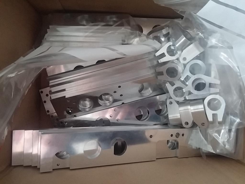

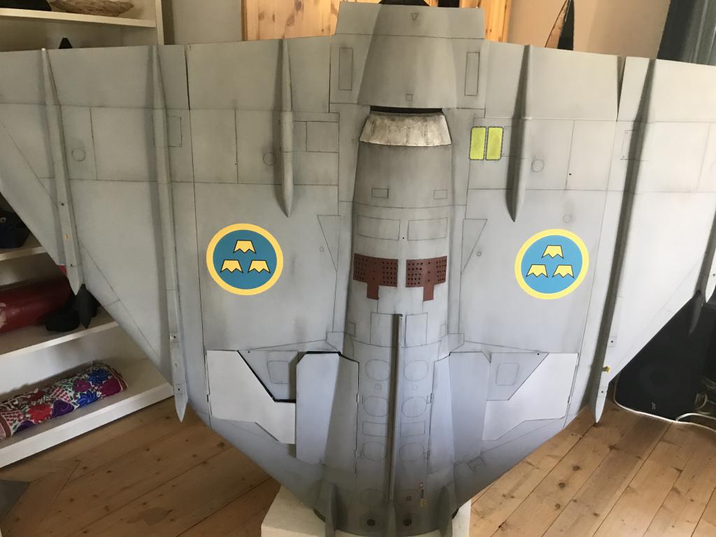

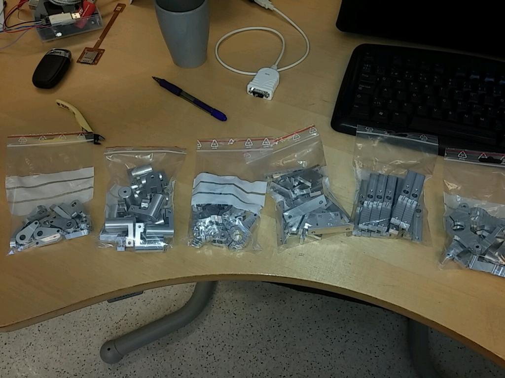

      Nu har de första delarna till huvudställen blivit färdiga, resterande delar kommer under månaden.
      De sista dekalerna och målmask för siffror är också färdiga och ligger hemma för montage.
      Jag har ska till F 15's museums 20 års jubileum den 9:e juni och ställa ut kärran, då måste det vara klart.

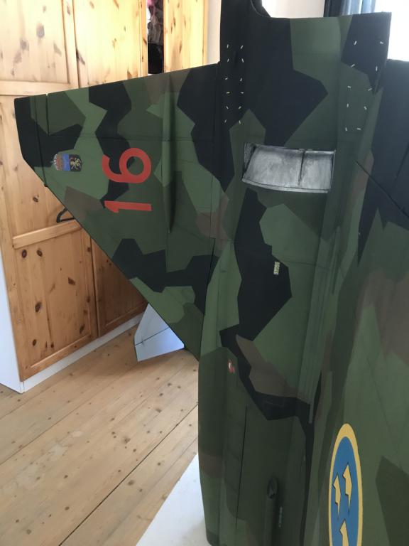

        #483

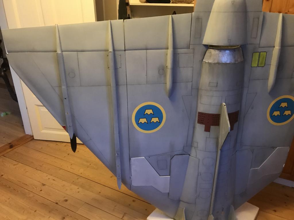

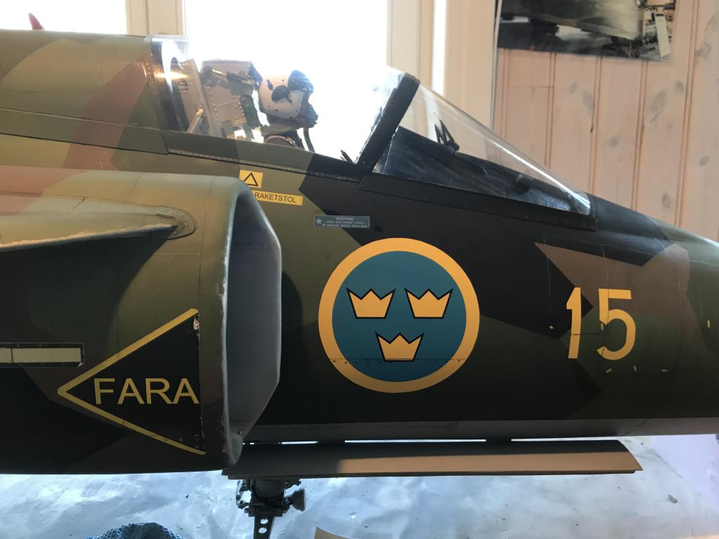

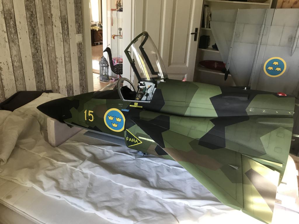

        Monterade dekaler, bara 16 på fenan och F15 märke kvar innan klarlack.
        målning av huvudställsluckorna och 16 dekaler får vänta tills ställen och luckstängningsstagen
        är på plats.

                  #488

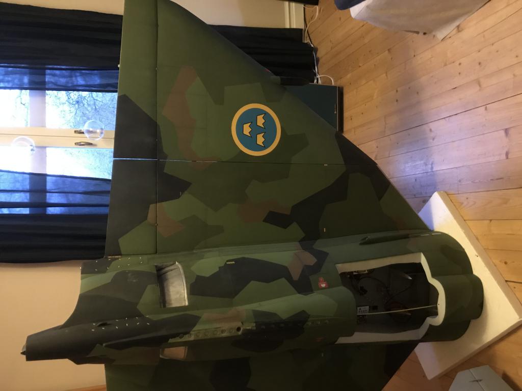

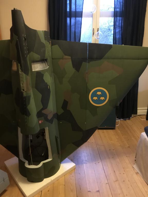

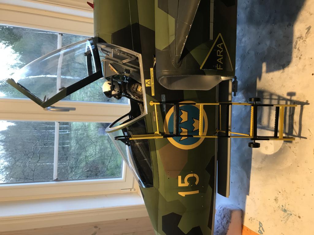

                  Tack Bokis och Peter, nu är fenan klar med 16 målat och hälsingemärket på.
                  Det har anlänt mer färdiga delar till huvudstället också.

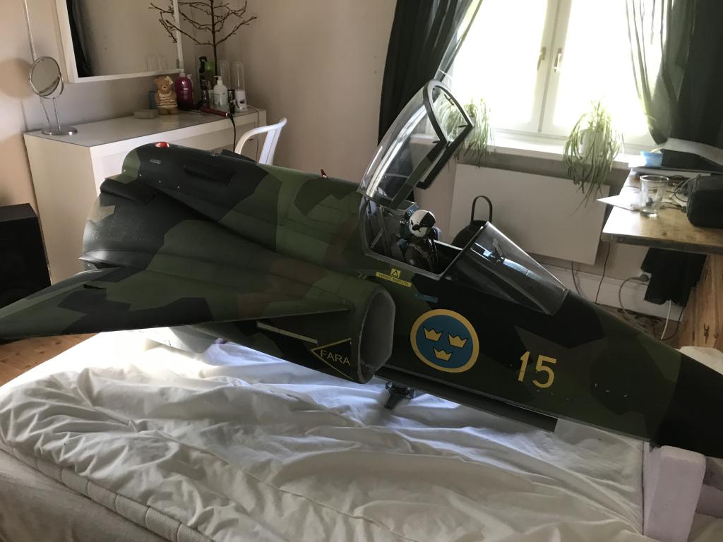

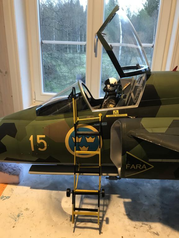

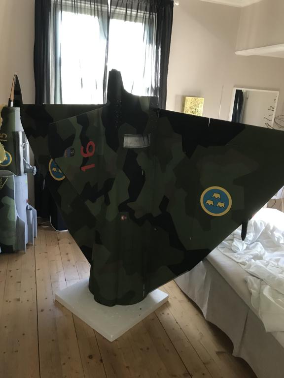

                              Nu ärdet klarlackat, blev en riktigt bra matt yta i min smak. Återstår lite vädring av bla dekaler men det får vänta ett tag.
