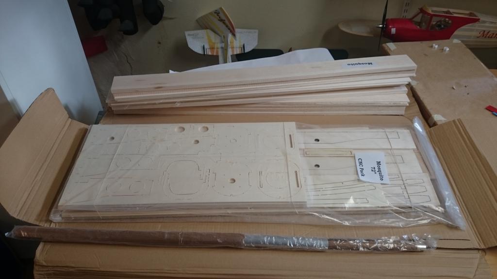

    Nästa projekt blir en Mosqito 72” från Tony Nijhuis (nyhouse). Från början skulle jag bygga en lite större 81”modell av en ritning från Brian Taylor och delar från Traplet (cnc kit och glasfiberkåpor till motorerna och landställsluckor). Jag har köpt ritningen men konstruktionen är rätt gammal med exempelvis ett skevservo och linkage, hel vinge på 205cm känns inte heller så smidigt. Men så dök det upp en modell från TN på 72” med delad vinge och inga motorkåpor utan man bygger Nacellen i balsa och även landställsluckorna är i balsa. Det är konstruerad för eldrift vilket jag skall ha så det finns redan en plats för acckar och en lucka för byte. Denna modell blir inte superskala men det är inget jag eftersträvar. Jag har köpt på mej byggsatsen, motorer, esc och ska snart börja bygga. En klubbkamrat frågade om allt var med från Tony så som balsa och lister. Jag kom då på att det inte är med lister och började kolla på ritningen vad som krävs för lister. Till kroppen behövs 6*6 mm balsa och det är ju inga problem men till vingarna och stabben skall det vara 9*9 och 9*3 mm furulister. Dessa är nu beställda och jag väntar på leverans.

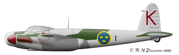

    Svenska försvaret har haft Mosqito de kallades för J 30, tyvärr är ju inte svensk målning särskilt snygg vare sig det gäller Mosqito, mustang eller spitfire. De plan som vi köpte var Mk XIX en radarförsedd nattjaktversion.

    Mosqiton gjordes i över 50 olika versioner. Tonys modell är en Mk VI och den passar in på min individ. Min individ har en engelsk förebild som var placerad i Norge vid den 333 skvadronen och flögs med norsk besättning. Just denna individ gjorde en felnavigering 4 april 1945 och besköt en svensk järnvägsstation i Skee i Bohuslän. De skulle skjuta på något i Norge men navigerade fel i dimman.

    Min individ kommer att märkas med KK G och förmodligen ha denna målning.

    CNC kittet och woodpack i bakgrunden.
Namn: DSC_0529.jpg
Storlek: 39,6 KB

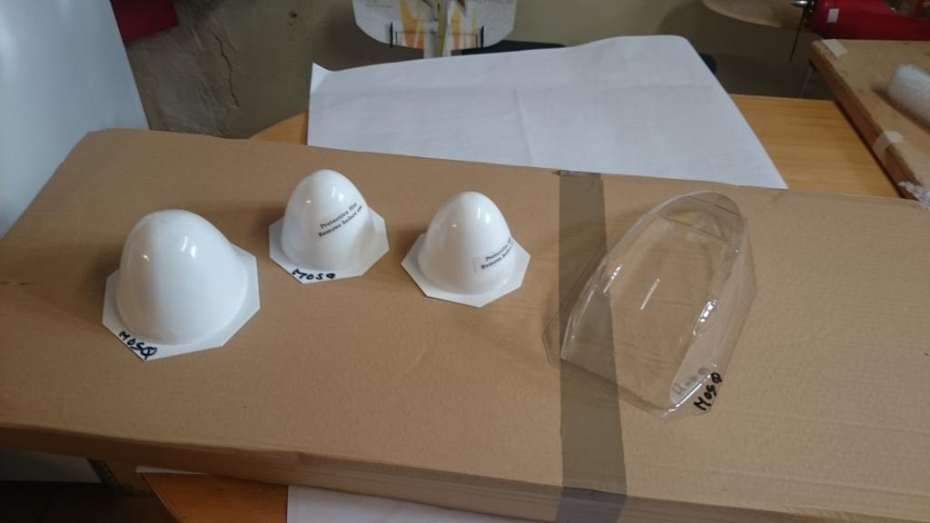

    Noskon, spinnrar och canopy.

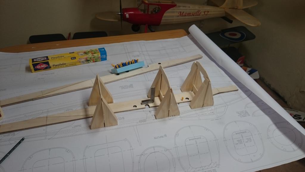

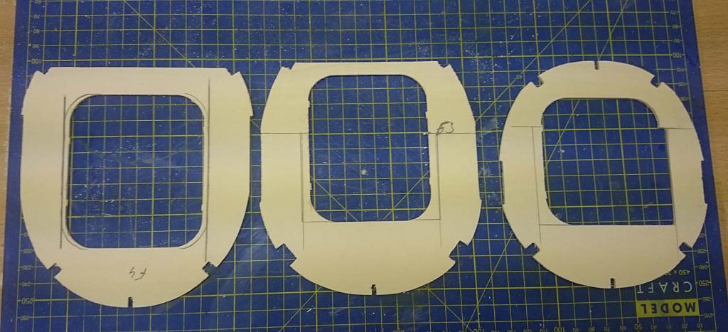

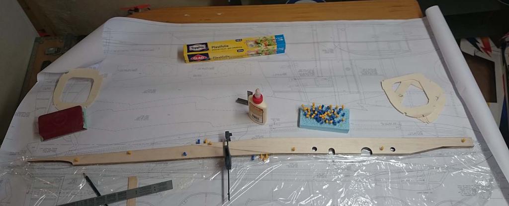

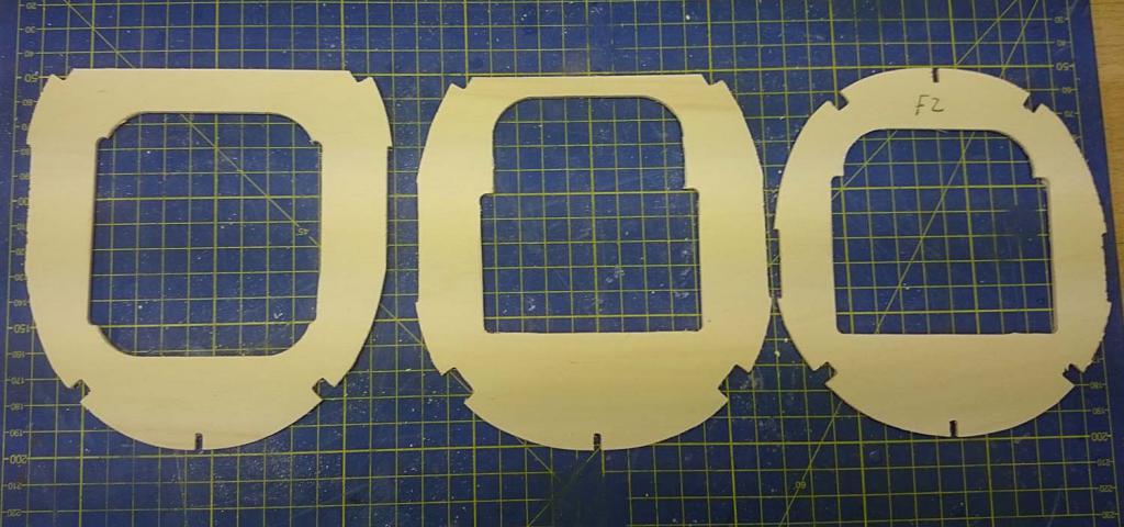

            Då börjar vi med att fräsa ut lite i spanten som skall innehålla batterierna. Det var lite snålt tilltaget då jag skall köra på 5 celler i stället för 4 celler. Även om man kör med 4 celler är marginalen onödigt liten.
Namn: DSC_0541.jpg
Storlek: 77,1 KB
ID: 506243Klicka på bilden för större version
Namn: DSC_0542.jpg
Storlek: 74,7 KB
            Nästa steg blir att limma ihop de längsgående bitarna som skall hålla spanten.
Namn: DSC_0543.jpg
Storlek: 50,9 KB

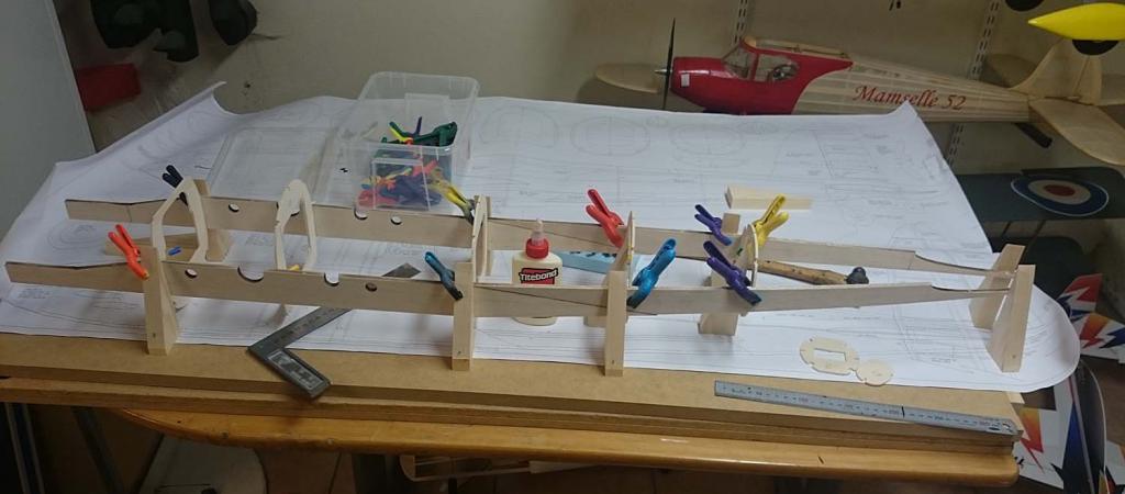

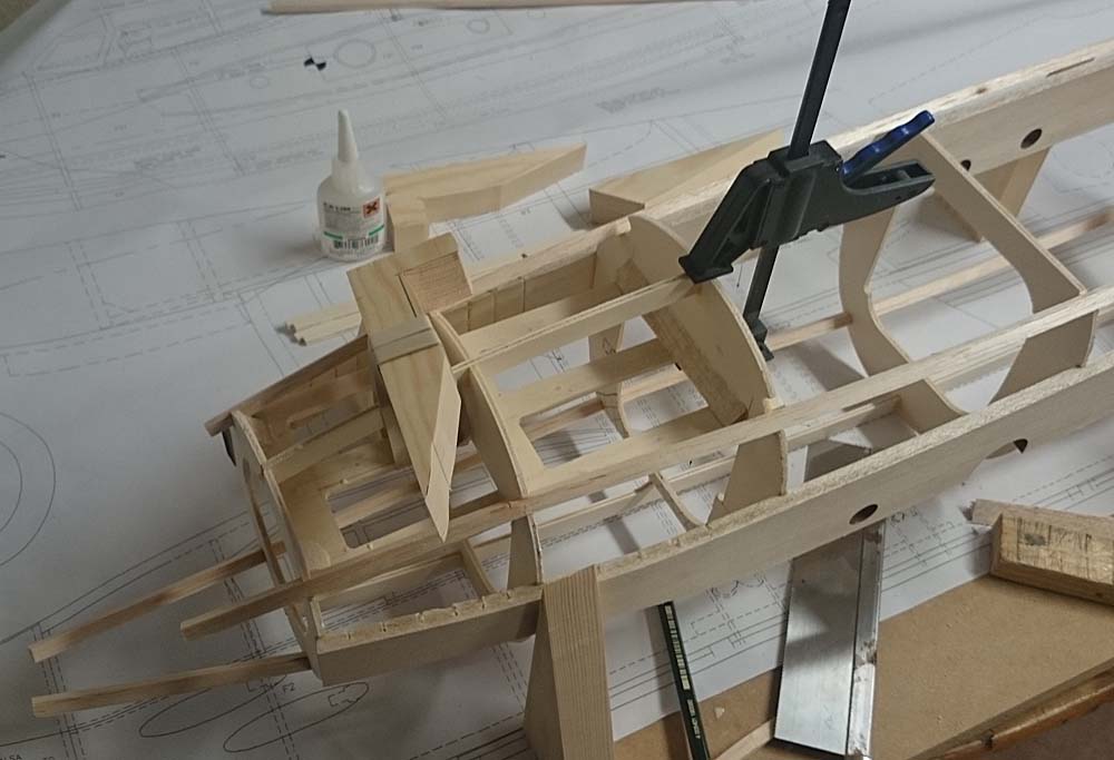

            Sedan måste man ha en bygg gigg för att få kroppen rak. Jag tog då en MDF skiva och sågade till bitar från en list så att de blev trianglar.
Namn: DSC_0544.jpg
Storlek: 51,0 KB
            Här används tringlarna att få spanten raka.
            Sedan spikar jag fast dessa i MDF skivan med en dyckertpistol, och då flyttar de ej på sej.
Namn: DSC_0546.jpg
Storlek: 55,3 KB
            Bygg giggen.

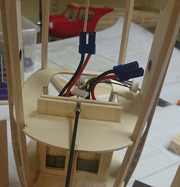

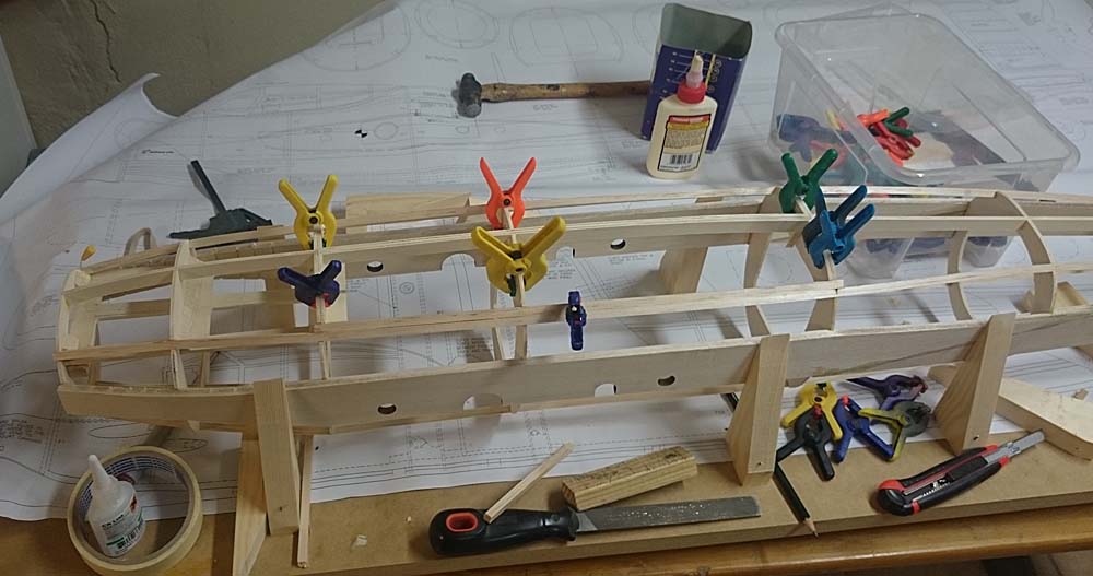

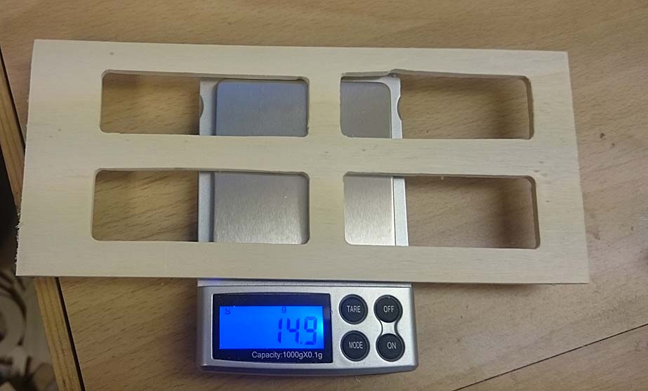

                      Bygget går framåt och jag har fått dit alla spant och börjat limma dit longeroner. Nästa steg blir att planka hela kroppen så innan detta måste jag lösa batterihyllan innan det är försent. Jag gjorde en hylla i lättplyfa med lätthål för att spara lite vikt.
Namn: DSC_0549.JPG
Storlek: 63,1 KB
Namn: DSC_0550.JPG
Storlek: 84,2 KB
ID: 506260Klicka på bilden för större version
Namn: DSC_0551.JPG
Storlek: 88,2 KB
                      Sedan limmades den på plats och en hårdträbit skruvades fast i främre spantet med ett avstånd på 4mm till batterihyllan.
Namn: DSC_0552.JPG
Storlek: 82,7 KB

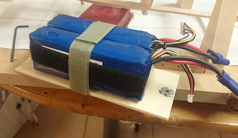

                      Nästa steg blir en hållare för batterierna med en låsskruv.
Namn: DSC_0553.JPG
Storlek: 82,4 KB

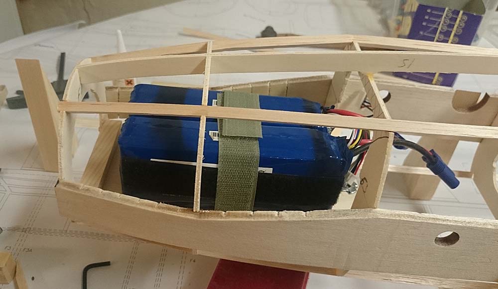

                      Här är batterierna på plats,
Namn: DSC_0556.JPG
Storlek: 71,0 KB
                      Och här ser man låsningen från bombluckan.
Namn: DSC_0557.JPG
Storlek: 87,7 KB
                      Nu blir det dags att limma dit spant och longeroner till bombluckorna.
                      Nästa steg blir att planka.

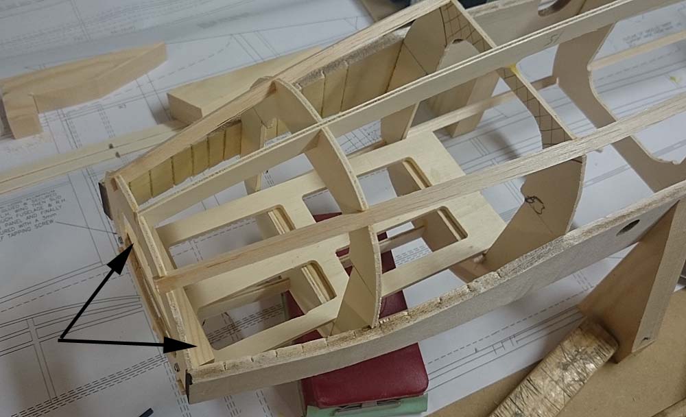

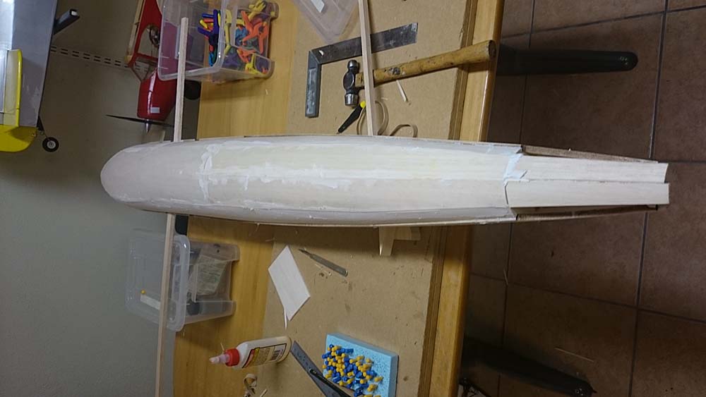

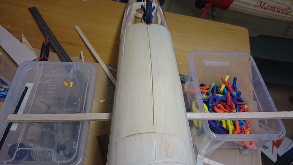

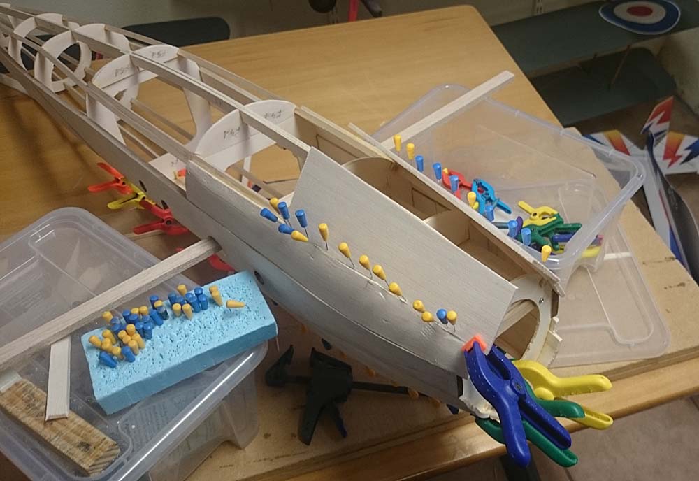

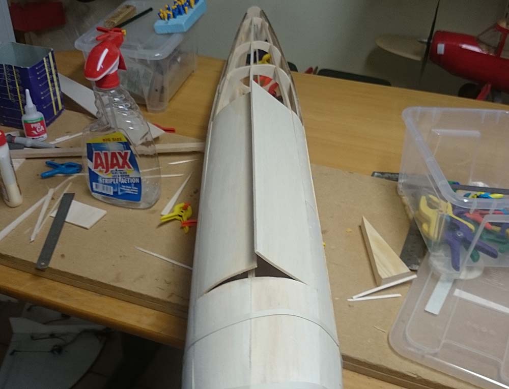

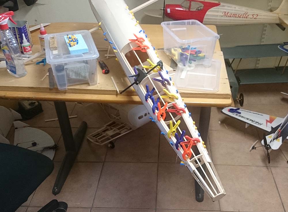

                          Plankning plankning och åter plankning. Men nu är kroppen klar. Som vi kan se på första bilden så limmade jag dit flaken i ena kanten först och strök sedan med strykjärn och mycket vatten. Resultatet blev bra.
                          Nu är det bara att slipa och sedan börja med stabben så fort mina lister har kommit.

                            • 7711
                            Blir ju fint!
                            Annars funkar AJAX fönsterputs alldeles utmärkt.
                            Det böjer balsan både på längden och tvären.... mest på tvären, förstås!
                            Och man blöter bara på den konvexa sidan!
