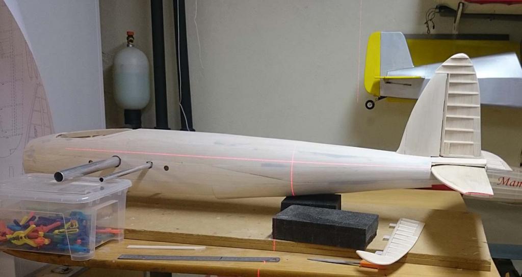

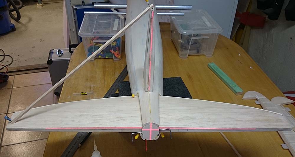

                    Stabben är klar och även höjdroderhalvorna. Fenan och sidrodret hade fel profil se jag fick slipa ner formen längst upp.
Namn: stabbe-1.jpg
Storlek: 54,3 KB
                    Inmätning av anfallsvinkel på stabben.
Namn: stabbe-2.jpg
Storlek: 76,1 KB
                    Kontroll av vinkel mot fenan.
Namn: stabbe-3.jpg
Storlek: 56,7 KB
                    Det börjar likna något.
                    Nu skall jag vända på modellen och montera sporrställ.
                    /Ulf
                      • 7711
                      #40
                      Himla tjusigt!
                      Perfekt med krysslaser i sådana situationer...
                      • Zazzu
                        • 278
                        #41
                        Ja Thomas krysslaser är ett ovärderligt verktyg när man bygger modeller från scratch.

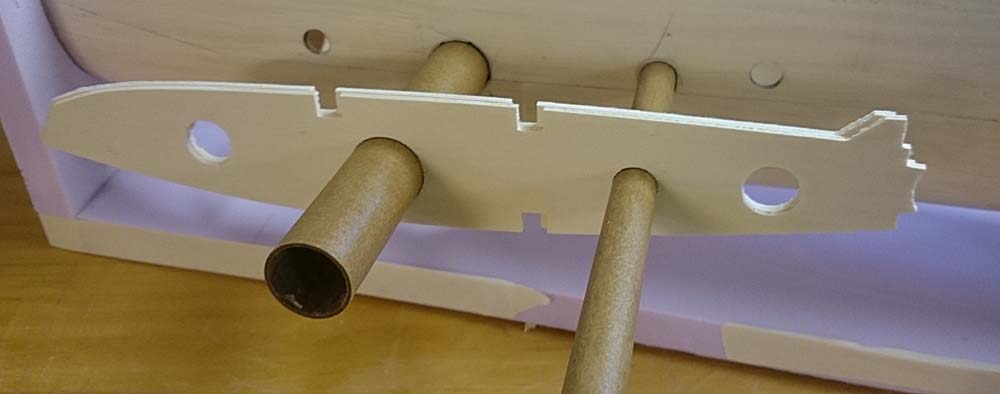

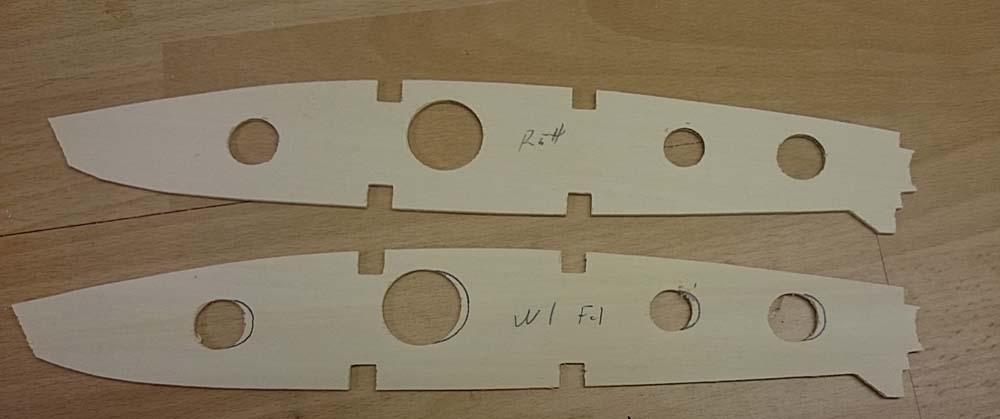

                        Jag har hittat det första felet på byggsatsen. Det är hålen på en innersta sprygeln som sitter fel.
Namn: wing-1.jpg
Storlek: 39,2 KB
ID: 506415Klicka på bilden för större version
Namn: wing-2.jpg
Storlek: 46,1 KB

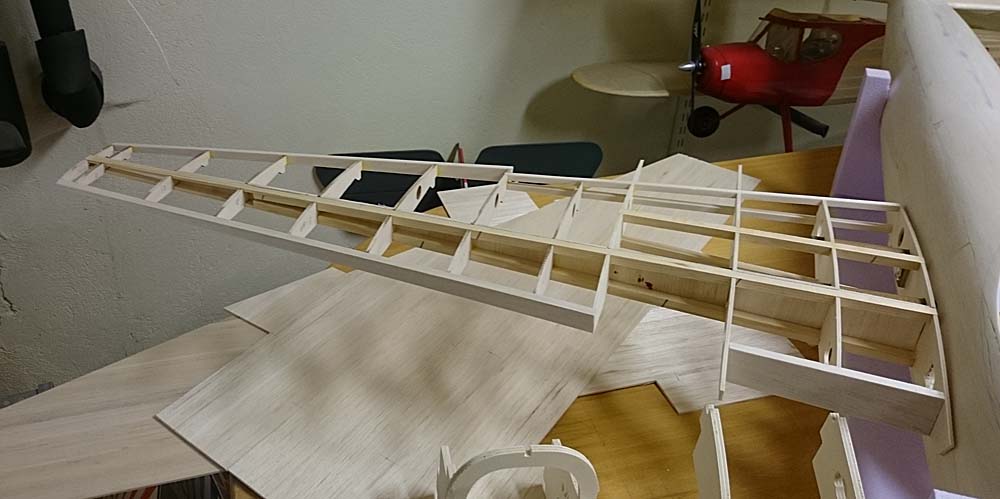

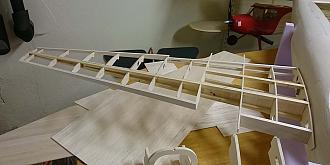

                        Det fick bli till att slipa så jag får rätt passning på vingröret. Vingröret styr ju sedan i sprygel 2 och 3 så det är inte så noga hur uttaget blir i sprygel 1.

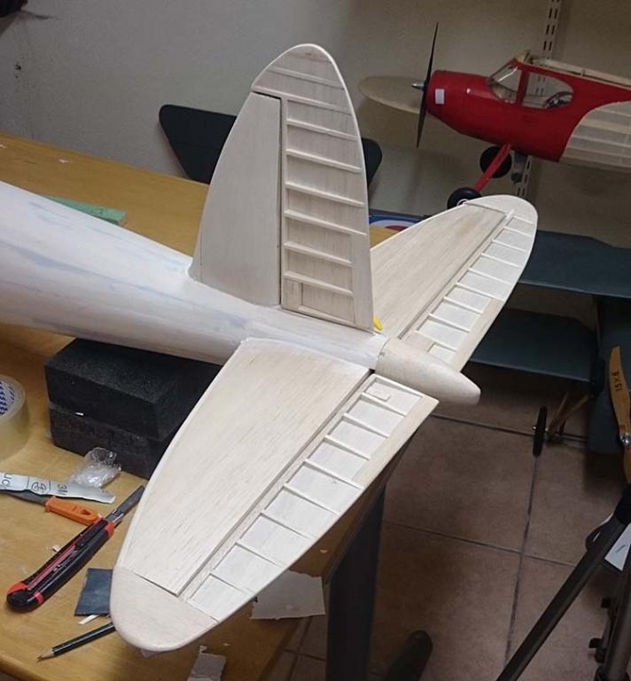

                        Nu så blev det vingar och motorgondoler. På bilden syns även den övre plankningen.
Namn: wing-3.jpg
Storlek: 72,7 KB
ID: 506417Klicka på bilden för större version
Namn: wing-4.jpg
Storlek: 75,8 KB
                        /Ulf

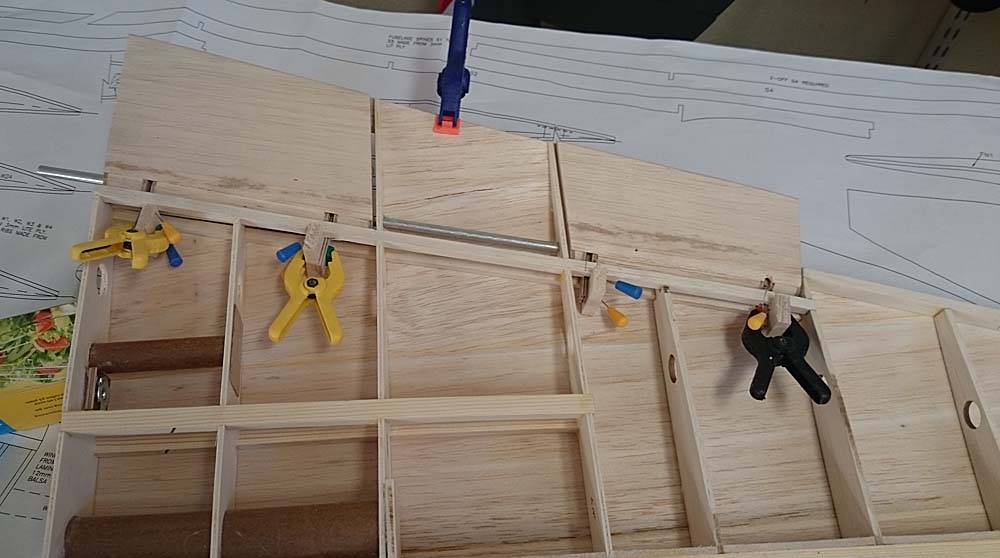

                            Flaps

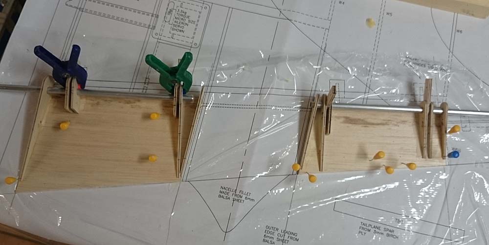

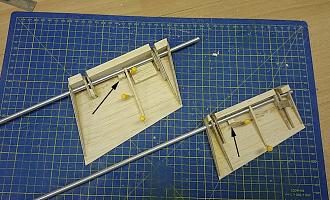

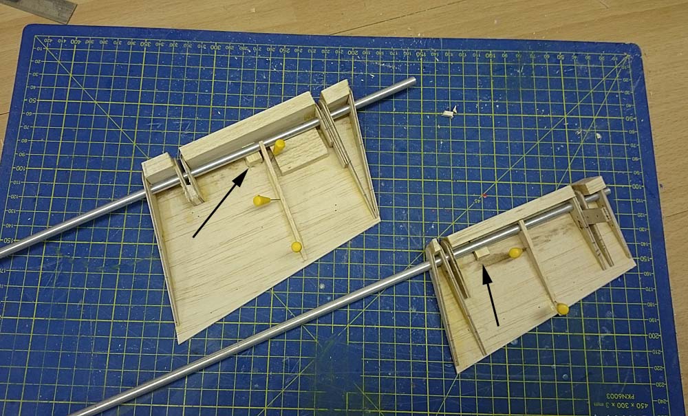

                            Nu har vingen fått plankning på ovansidan och jag tänkte bygga flapsen och justera in dem när man kommer åt inuti vingen. Den konstruktion som var med blev sådär med pinngångjärn och förflyttad gångjärnslinje. Ett annan problem var att det skulle bli svårt att få dit flapsen i efterhand när vingen var klar.
                            Jag beslutade att göra nya flaps med en gemensam axel av alurör och gångjärn av plywoodbitar.
Namn: flaps-1.jpg
Storlek: 166,2 KB

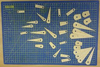

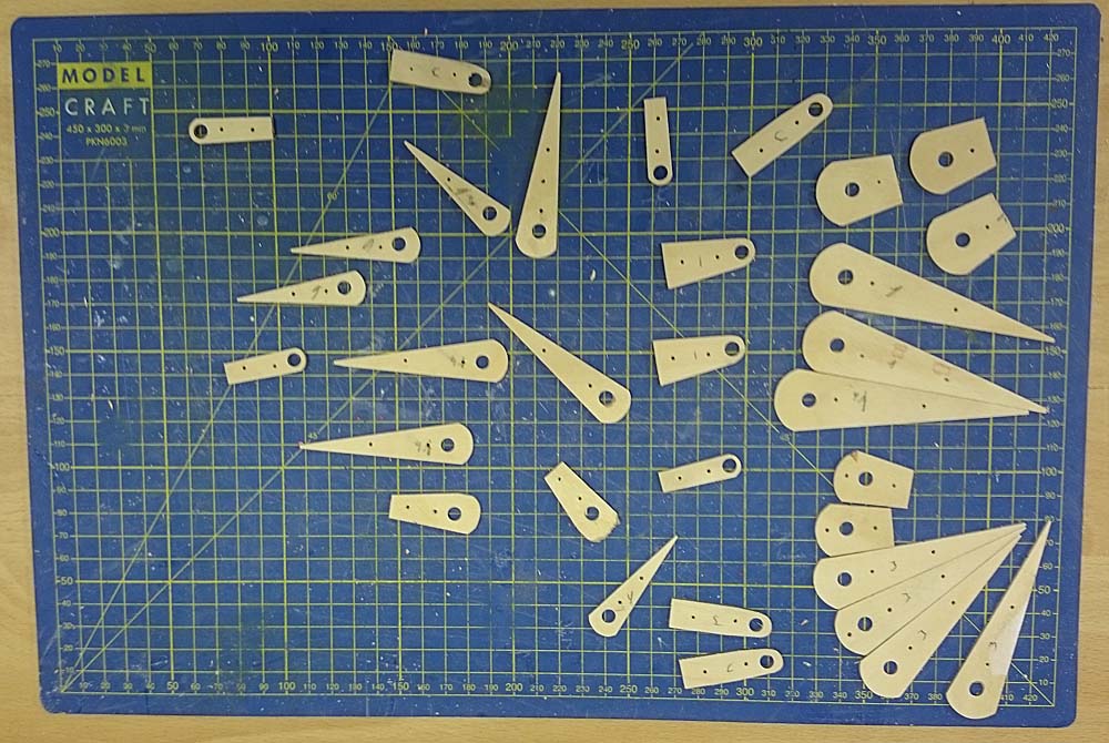

                            Många delar blev det, närmare bestämt 32st i plywood och 4st balsa spryglar.
Namn: flaps-3.jpg
Storlek: 158,7 KB
ID: 506433Klicka på bilden för större version
Namn: flaps-2.jpg
Storlek: 72,1 KB
                            Så här är det tänkt. Vid pilen är det en furubit som man skall sätta en skruv i och på så vis låsa axeln.
Namn: flaps-4.jpg
Storlek: 81,6 KB
                            Här test monterar jag det i vingen och det verkar fungera alldeles utmärkt.
                            /Ulf
                              • 7711
                              #44
                              Fem tummar upp!
                              • Lars 41an
                                • 716
                                #45
                                Smart modifiering!
                                Att limma rodergångjärn är alltid en utmaning. Ofta gör jag det med pinngångjärn som har leden placerad halvvägs in i rodrets framkantslist. Det är pyssligt men brukar fungera. Din lösning med gångjärn av plywoodbitar är värd att prova och det blir snart aktuellt...
                                Mycket bra!:applouse:
                                Senast redigerad av Lars 41an; 2015-12-05, 20:14. Anledning: I st.f. framkantslist hade jag skrivit bakkantslist.
