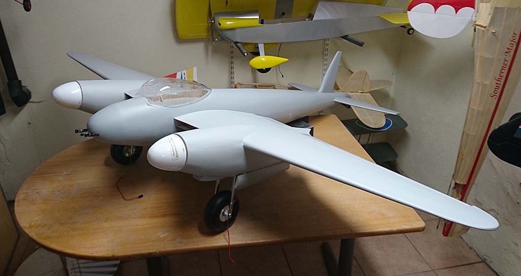

      Hej.
      Den är inte klar ännu men är på gång. Jag har varit lite dålig på att uppdatera men så här ser den ut just nu.
      "Bara" målning kvar.

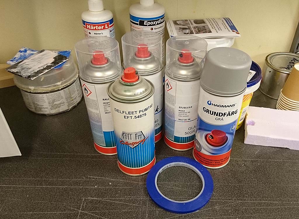

        • Zazzu
          • 278
          #79

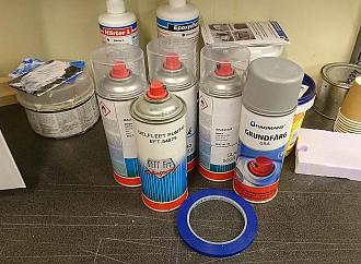

          Den här färgen kommer jag att använda. Jag hade den på min SE5A och den täcker bra och det är en bra sprutbild. Jag köper den i färgaffären som har billack, och den är halvmatt (40)
Namn: mosqitofärg.jpg
Storlek: 178,8 KB
          Ulf

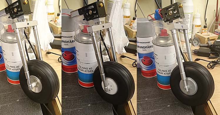

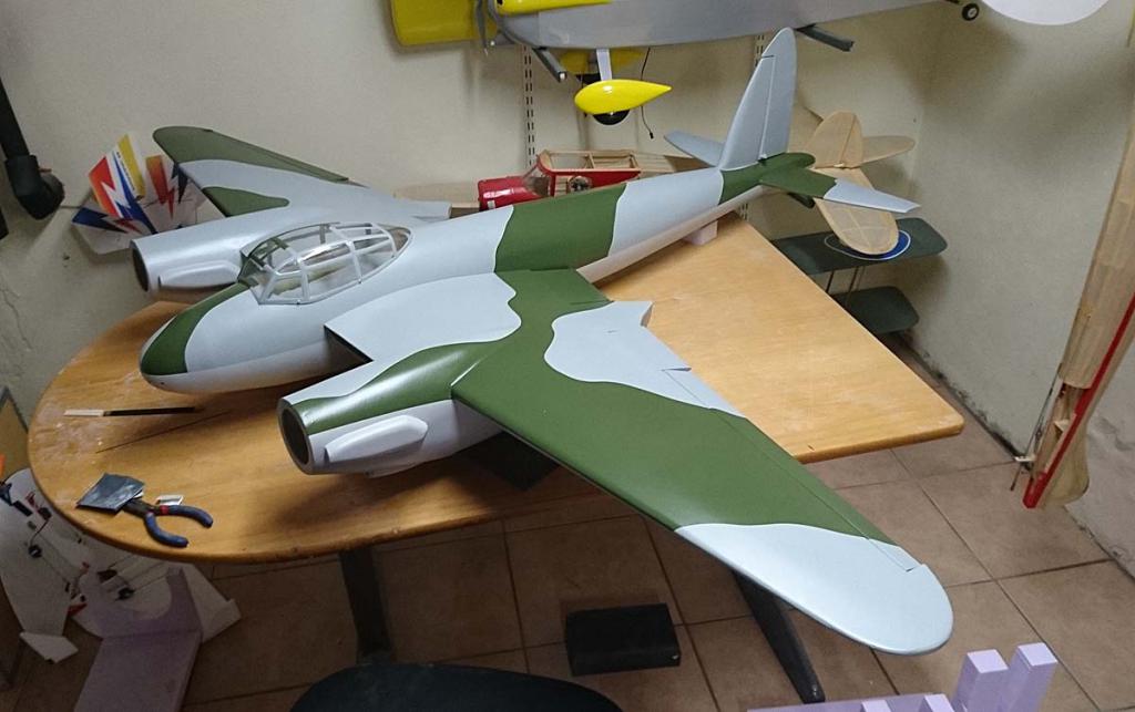

            Nu är den målad och jag har börjat att måla invändigt i ställutrymmen och luckor invändigt.
Namn: readypaint.jpg
Storlek: 71,4 KB
            Ställen har fått lite skaldetaljer i form av bromstrummor med en ring av M1,2mm skruvar med sexkantskalle. Ställen har även blivit målade med silverfärg.
Namn: ställ-9.jpg
Storlek: 93,8 KB
            /Ulf

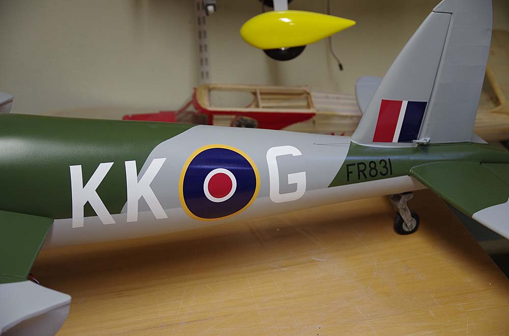

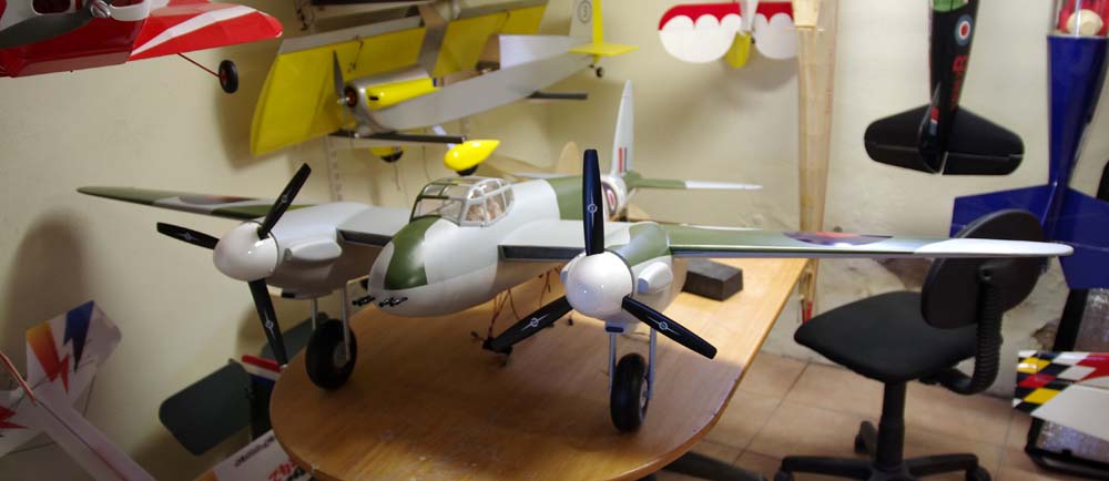

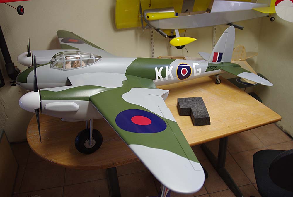

                    En liten uppdatering.
                    Nästan färdigmålad, kvar är röda kryss över radiatorerna. Alla servon, motorer, fartreglage och ställ är installerade. Kollade tyngdpunkten och det verkar inte behövas mycket bly i nosen.
Namn: mosqito-1.jpg
Storlek: 78,9 KB
Namn: mosqito-2.jpg
Storlek: 63,3 KB
Namn: mosqito-3.jpg
Storlek: 63,1 KB
                    Dekalerna kommer från Callie Graphics.
                    /Ulf

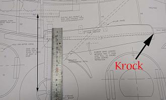

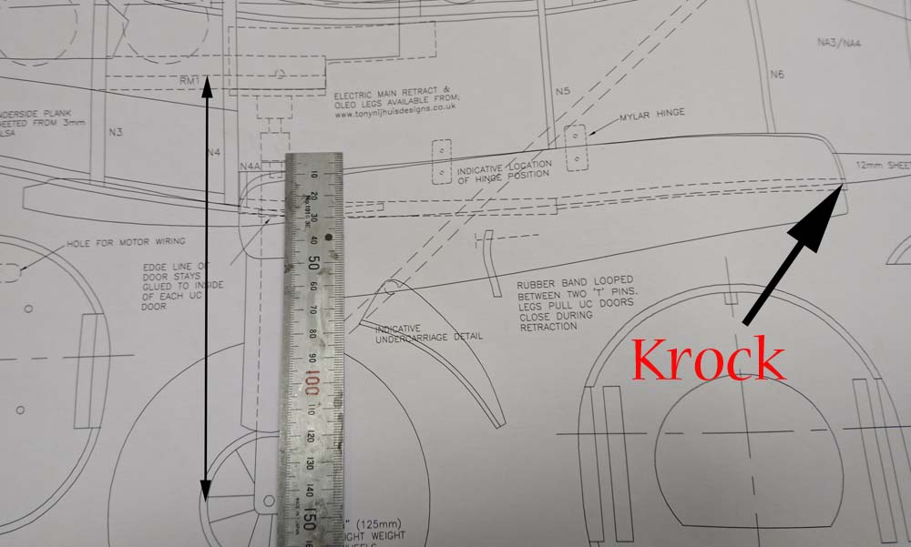

                          Hi Ulf
                          Jag sätter ihop materialet för min Mosqito
                          vild du hjälpa till med mål i Huvudställ
                          Jag lånade din bild i inlägget # 51
                          Hur långt är det i mm (dras i rött)
Namn: målpåställ-6.jpg
Storlek: 126,0 KB
                          Tack på förhand
                          • Zazzu
                            • 278
                            #88
                            Hej.

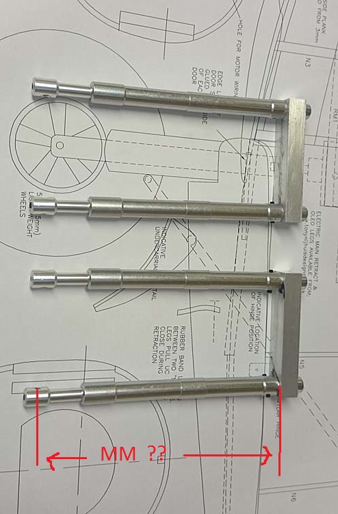

                            Avståndet är 145mm, men att tänka på vilket jag inte gjorde är att ritningen är gjord efter "plastställ" och det skiljer i var de rör sig se bild.
Namn: slr-1.jpg
Storlek: 21,0 KB
                            Avståndet här skiljer sig från plastställ som har ett mindre mått och man vill ju ha rätt höjd på flygplanet med ställen ute. Problemet blir att stället blir för långt när det fälls in så man få göra luckorna lite längre.
Namn: ställgeometri.jpg
Storlek: 75,7 KB
                            /Ulf

                              Tack det är stor hjälp med planering
                              Har rikta in min Eflite-60-120 (jämfört med din SLR) och den använder mindre utrymme med en annan vändpunkt! så kanske jag inte ska ändra
                              Nu har jag bara bokat hjul och servon. Så allt är redo för byggnaden börjar igen (translate.google)

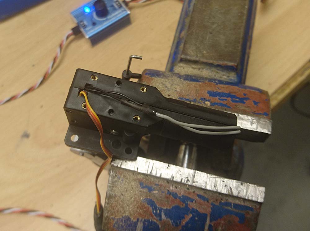

                                Inkoppling av servo och funktioner.
                                Jag har tänkt använda en 8kanals mottagare till dessa funktioner:
                                2st skevroder
                                2st Flaps
                                2st fartreglage
                                1st höjdroder
                                1st sidroder
                                1st styrningav sporre (får inte röra sig när det är infällt)
                                Huvudställ
                                Sporrställ(går åt motsatt håll mot huvudställ)
                                Samanlagt11funktioer/kanaler
                                Skevrodren och flaps måste ha egna kanaler, fartreglagen kopplas med en y-kabel.

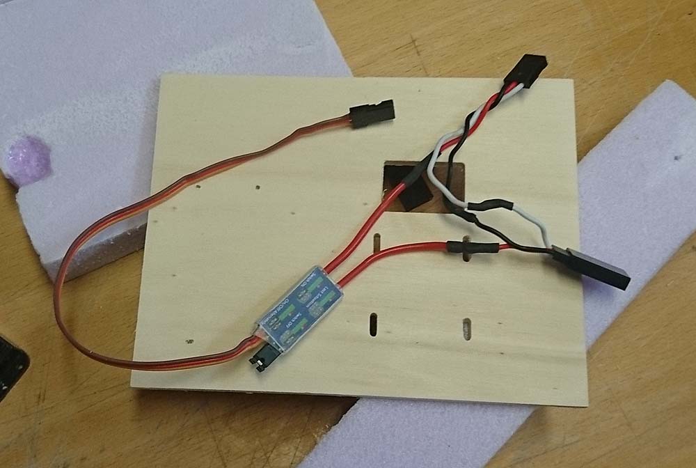

                                Att sporrstället går åt fel håll åtgärdades på följande vis. Någon sa till mig attdet är bara att vända på kablarna på motorn. Det går inte då motorn fortsätter och förstör kretskortet. Nu var det bara att försöka löda tillbaka den lilla strömbrytarenpå kretskortet, sedan vände jag på kortet och tog ut kablarna på andra sidan.Inte snyggt men det fungerar.
Namn: sporrställ.jpg
Storlek: 82,3 KB
                                Nästa problematt sporren inte skall röra sig när det är infällt. Då jag inte har någon ledig kanal att programera till detta började jag att fundera på någon form avbrytare som känner av sporrstället. Sedan hittade jag en Receiver Controlled Switch som jag kopplade in på ställkanalen. Den bryter plusmatningen till servot som vrider sporrstället.
Namn: switch.jpg
Storlek: 80,2 KB
                                Snart premiär.
                                /Ulf
