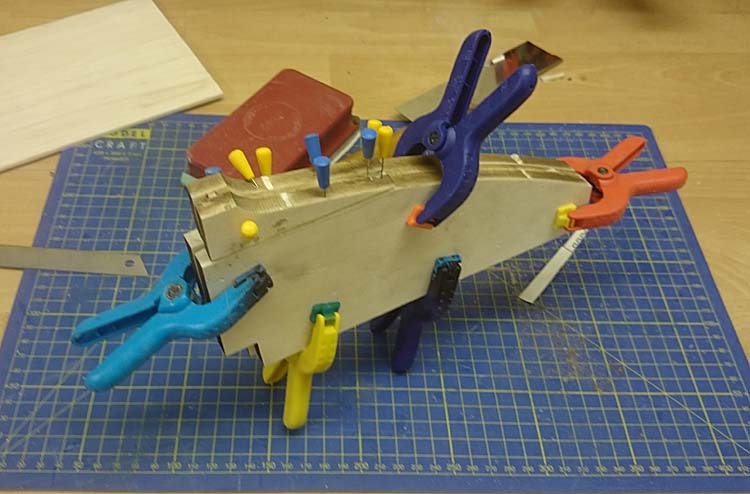

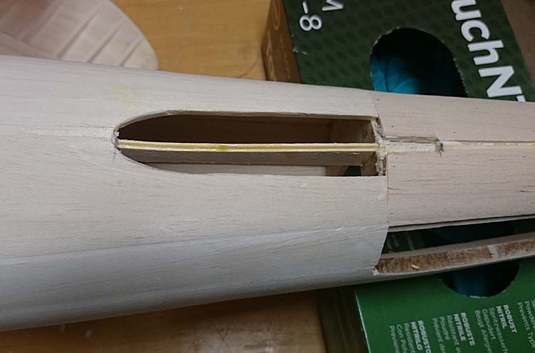

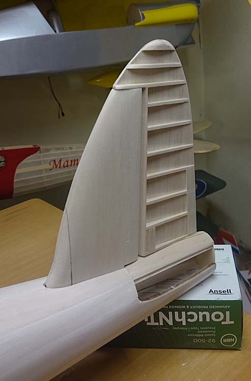

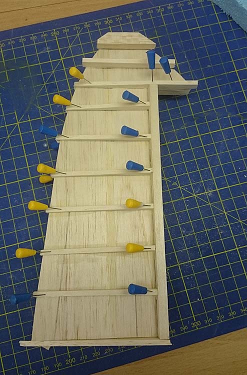

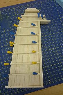

    Det tråkiga sliparbetet på kroppen är klart. Det blir att laga småfel innan glasning. Då jag inte har några lister kommer jag inte vidare med stabben eller vingarna så jag har byggt fena och sidroder. Fenan består av ett 3mm flak som laminerar med 2st 9mm flak på utsidan. 3mm flaket har en radie som motsvarar longeronen i kroppen, 9mm bitarna är längre än 3mm och kommer att hamna på sidan av longeronen. Smart lösning av infästning av fenan. Sidrodret är uppbyggt runt ett 3mm flak och lister.

      Vad bra,
      att du saknade lister till de stora delarna. Då fick du dessa stjärtfjädrar byggda i stället och de ser ju riktigt fina ut. Gott att se att du använder nitrilhandskar och inte latex eller vinyl.:applouse:

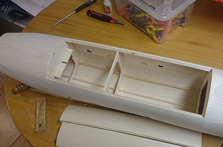

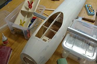

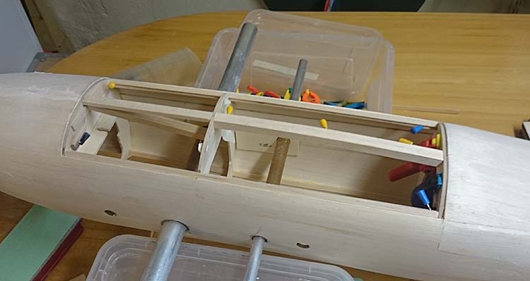

          Bombluckorna sågades bort och då slog de sig, så det får bli nya luckor i glasfiber.
Namn: lucka-1.jpg
Storlek: 58,6 KB

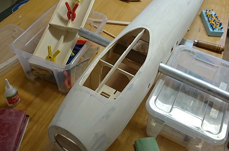

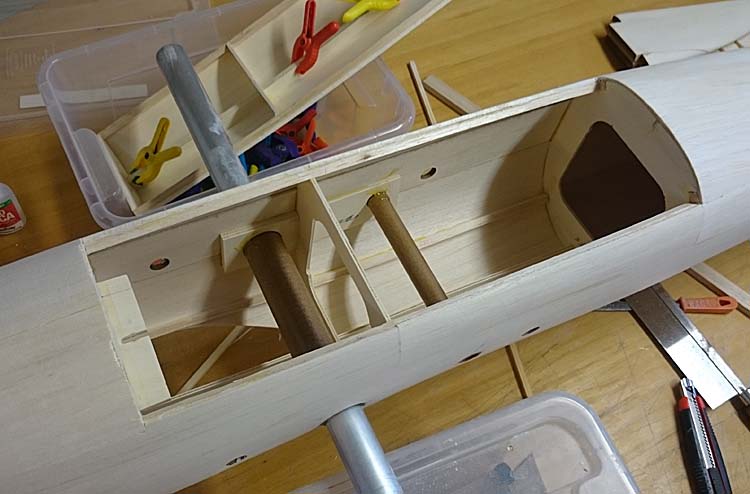

          Nu passade jag på att limma fast papphylsorna till vingen med tillhörande förstärkning
Namn: lucka-2.jpg
Storlek: 68,0 KB
          Även ett hål till cockpiten blev det.
Namn: lucka-3.jpg
Storlek: 66,5 KB

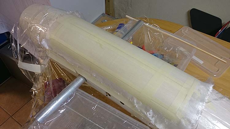

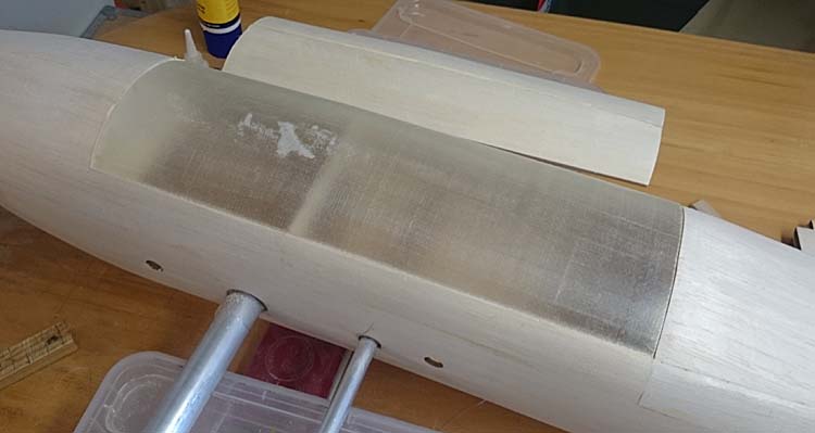

          Nya bombluckor gjordes genom att lägga på glasfiber på kroppen/luckorna.
Namn: bomblucka-1.jpg
Storlek: 56,6 KB
          Nya spant och longeroner anpassade efter den tunnare luckan.
Namn: bomblucka-2.jpg
Storlek: 48,0 KB
          Ämnet till lucka.
Namn: bomblucka-3.jpg
Storlek: 41,6 KB
          /Ulf

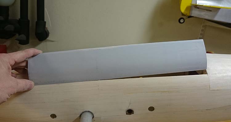

              • Zazzu
                • 278

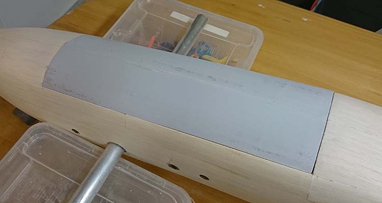

                Lite sprutspackel på luckorna så ser det rätt bra ut. Nästa problem blir gångjärnen. Jag vet inte hur Tony har tänkt sig med dessa luckor, om de skall vara demonterbara men utan gångjärn för gångjärnslinjen är inte rak utan det får bli gångjärn endast längst fram. Eller har någon några idéer.

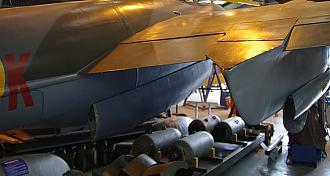

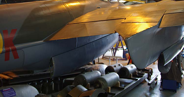

                Så här ser det ut på originalet.
Namn: bomblucka-6.jpg
Storlek: 55,3 KB

                  • 7711
                  Antar att du ska klyva luckan i två halvor.
                  Vad har du tänkt dig för typ av gångjärn?
                  Är luckorna så styva så att det inte går att sätta gångjärn i ytterändarna?
                  Eller går det att sätta ett par gångjärn nånstans på mitten?
                  Bara lite fundringar...
                  • Zazzu
                    • 278
                    Thomas luckan skall inte delas det som syns är enda sidan. Vad tror du om att sätta två gångjärn i främre delen (där glipan börjar) och framåt och sedan ha ett lås i bak?

                      • andWho
                        • nov 2007
                        • 551
                        Med speciella luckgångjärn går det att få en rak gångjärnslinje trots att luckan inte är rak.

                        • Krille
                          • 1184
                          Ursprungligen postat av andWho
                          T.ex dessa: http://www.hobbyking.com/hobbyking/s...mm_10pcs_.html
                          /A
                          Det är precis denna typen av gångjärn du behöver. Även kallade Offset hinge/gångjärn

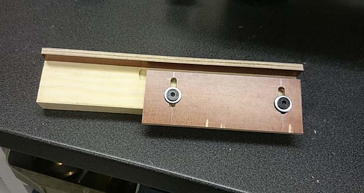

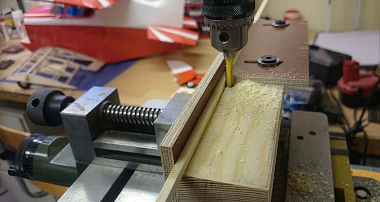

                            Nu står jag här och stammar och väntar på lister. Så i natt vaknade jag med en briljant idé. En liten jigg till min fräs med kordinatbord så kan jag fräsa fram vilka lister som helt. Klurade i 5min och satte igång.
Namn: listigt-1.jpg
Storlek: 64,9 KB
                            Den stående plyfan kläms fast i skruvstycket och den justerbara delen ställs in efter måttet som lister har innan fräsning. Justera fräsen till önskat mått och mata igenom biten.

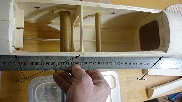

                            • Zazzu
                              • 278
                              Jag tror min bild på luckgångjärnsproblemet var lite otydlig. Problemet är att luckan minskar i bredd och det blir ett avstånd i gångjärnsleden. Jag får prova med gångjärn vid pilarna och ha låsningen längst bak.

                                • 3997
                                Ursprungligen postat av Zazzu
                                [ATTACH=CONFIG]55786[/ATTACH]
                                /Ulf
                                Jag råkade ut för ett liknande problem med min B-25:a. Men jag kollade hur luckorna var upphängda på originalet (via bilder) och efter lite mätande och testande så hade jag fungerande bombluckor. Kan kanske vara värt att prova?
