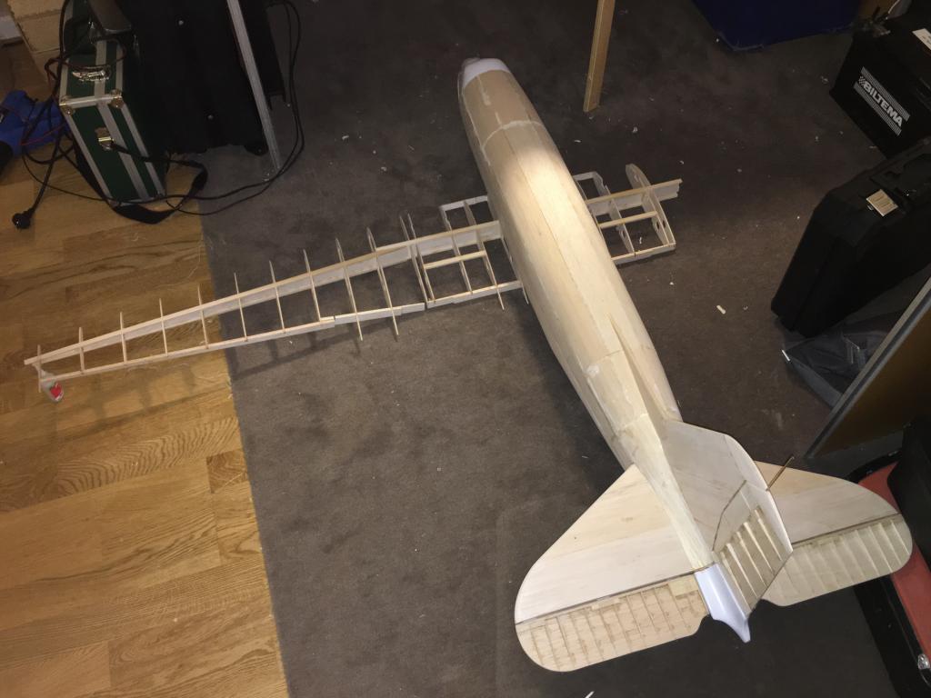

    Jag råkade köpa en DC-3. Den dök upp som begagnad och hade ett rimligt pris.

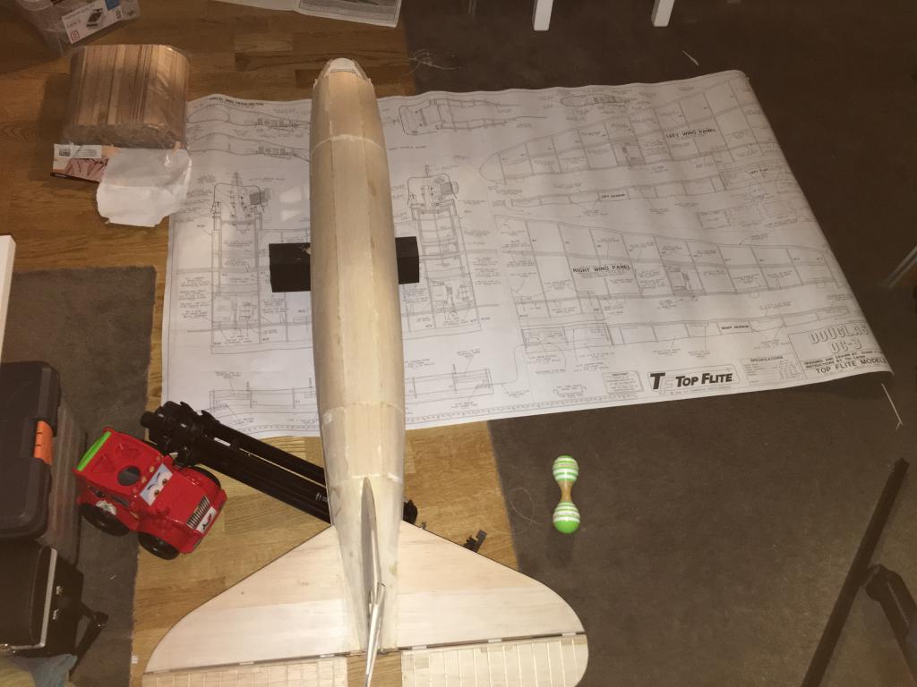

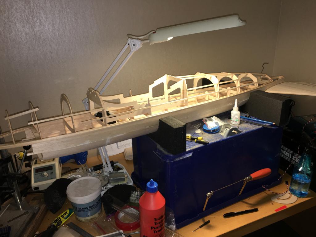

    Antingen dokumenterade jag aldrig bygget av fena och stabilisator eller så har jag slarvat bort bilderna. Här är kroppen påbörjad.
    Ja det är rörigt på mitt byggbord.

    Plankningen av kroppen fortsätter

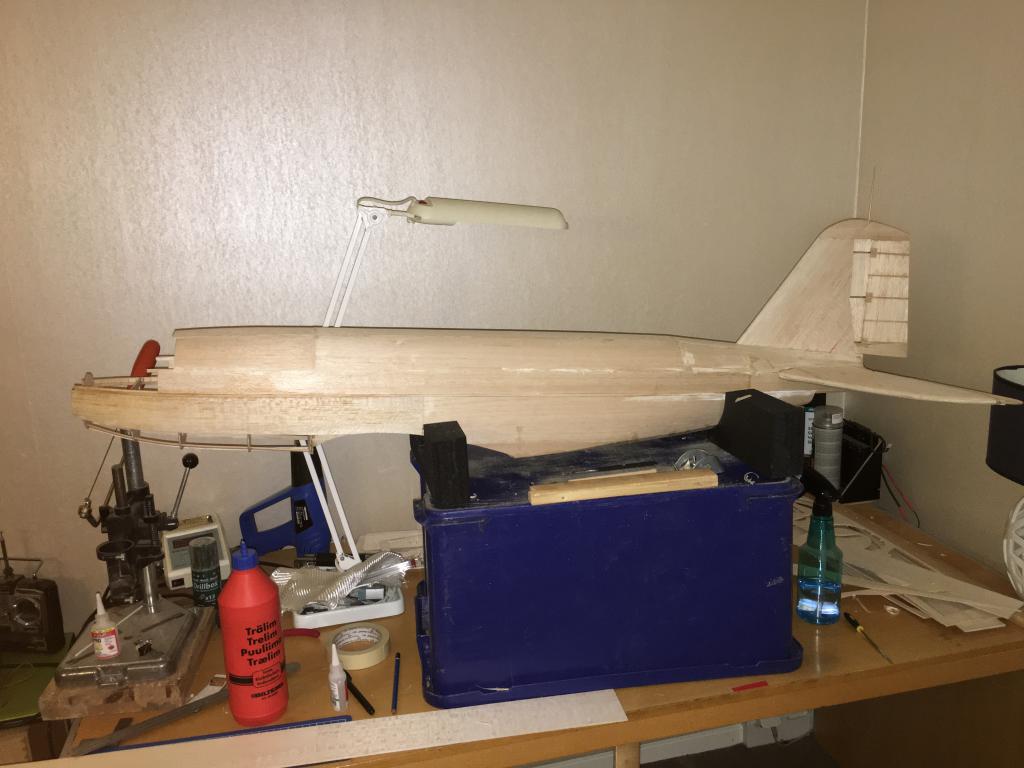

      Man får inte alls en känsla av hur stor modellen blir när man lägger den på ritningen.
      Cockpit av plast känns ganska skönt, det här är trotsa allt bara mitt andra bygge som inte är ARF. Carl Goldbergs CUB för ca 25 år sedan var det första.

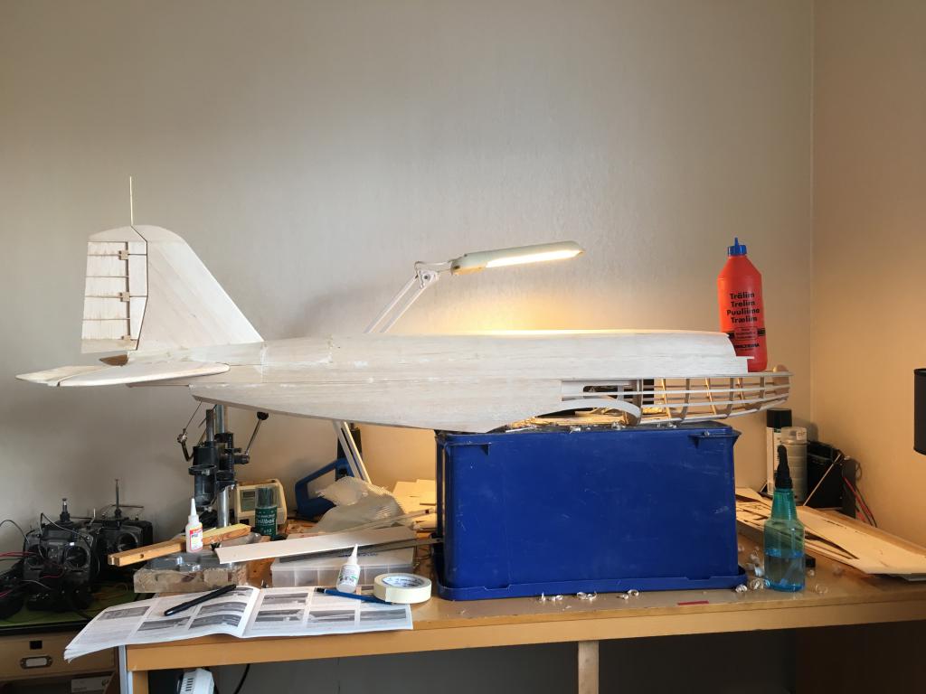

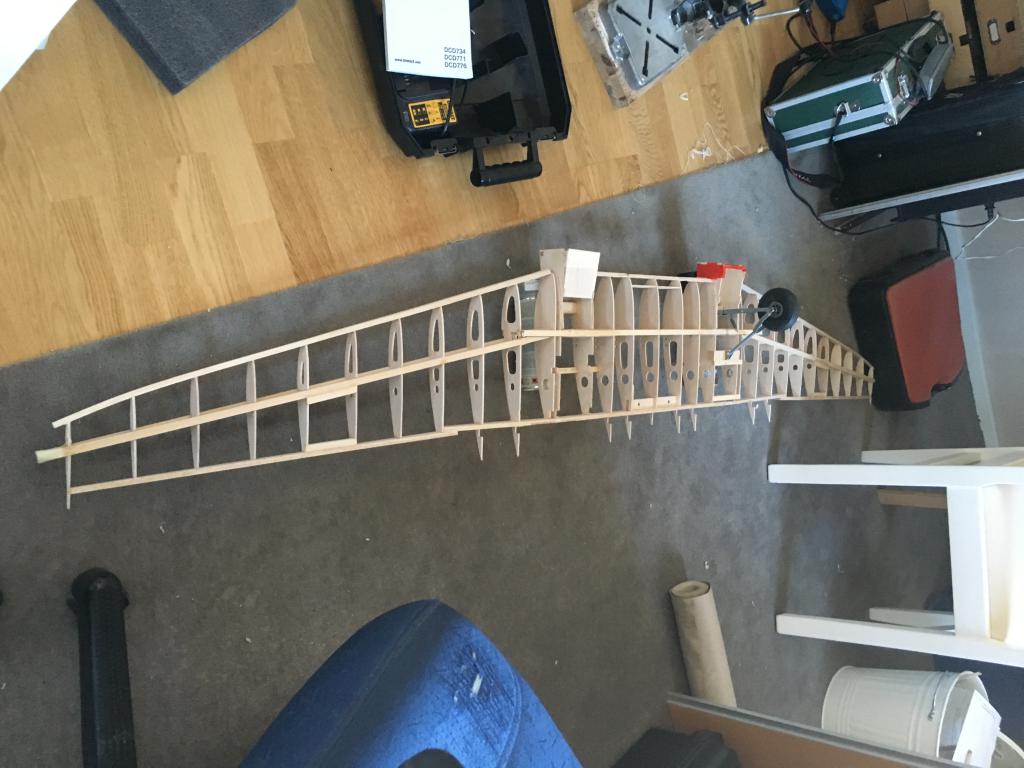

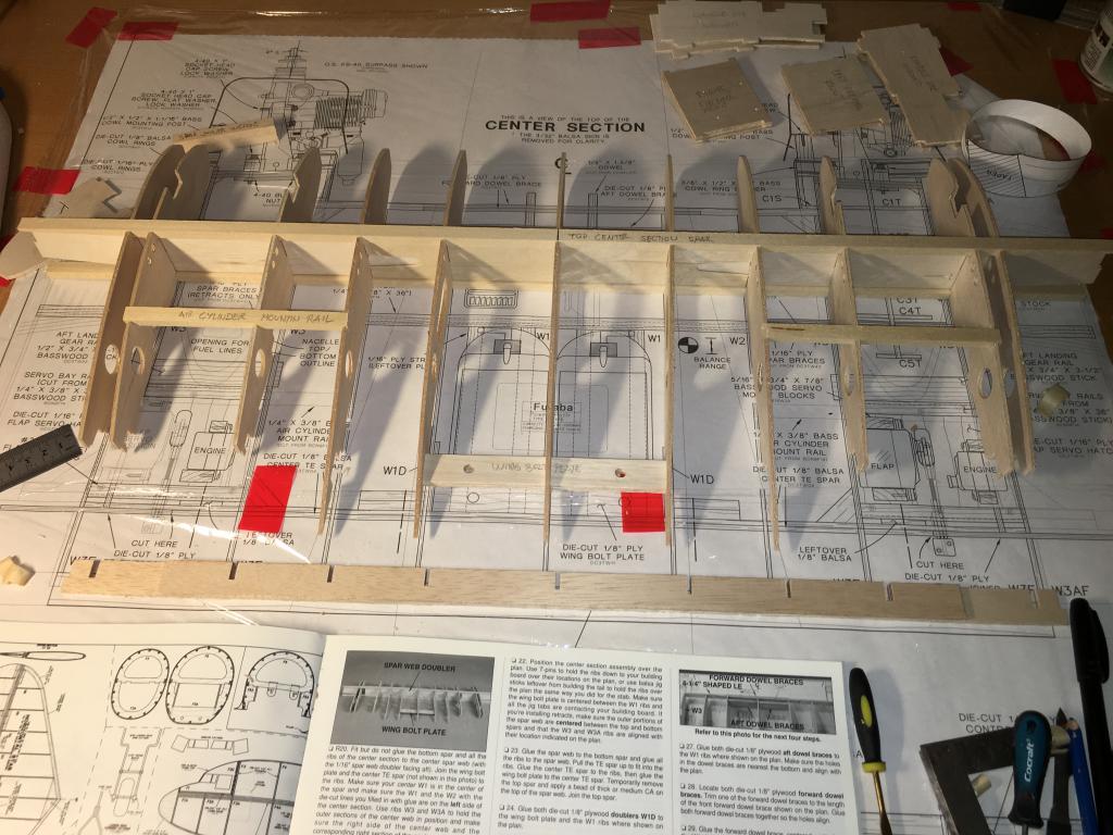

        Vingen byggs i tre sektioner och är längre än mitt byggbord. Jag fick ta till golvet för att få ihop hela spännvidden.

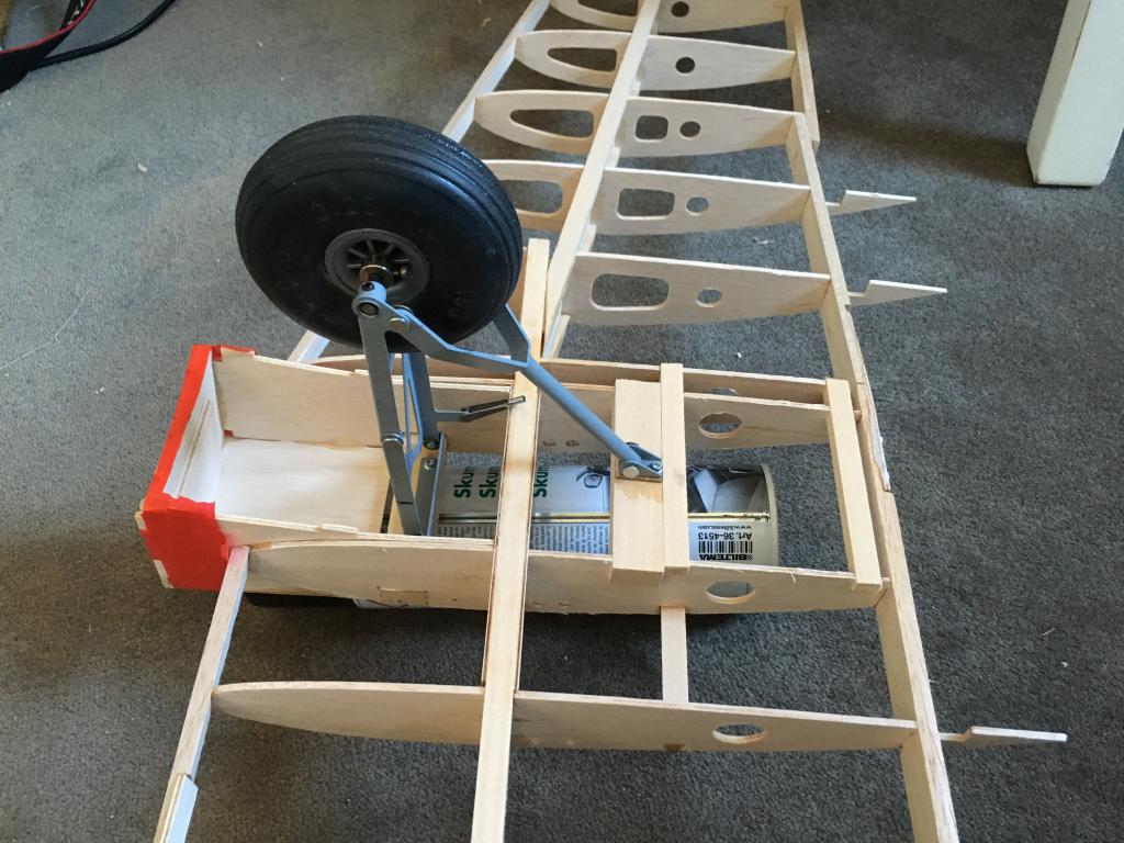

          Stället hade jag också tur med, hittade begagnat med hela pneumatiken och hjulen för hälften av vad bara ställen kostar att köpa.
          Hade tänkt att bygga elektriska ställ men nu har jag alla grejerna och det håller tätt.

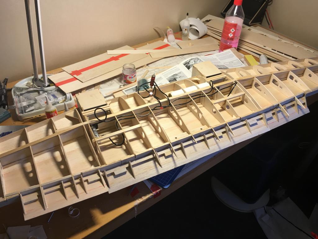

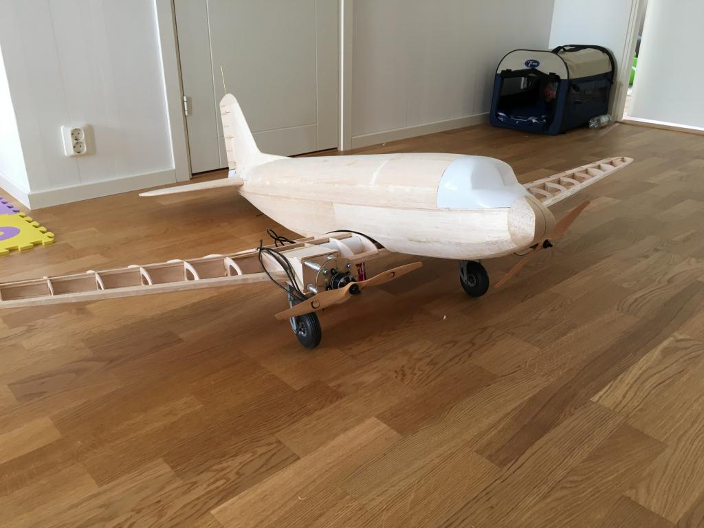

            Man kan välja att bygga med klaff eller utan, varför man skulle bygga utan vet jag inte.
            Hur som helst är den tredelad.
            Pneumatiken är också dragen och ena motorn installerad.

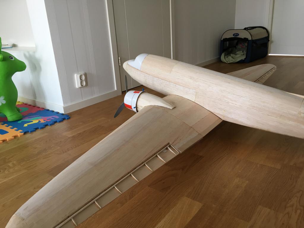

              Ovansidan plankad

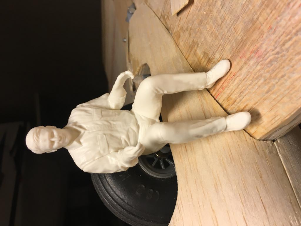

                En pilot är ett krav. Det var svårt att hitta i skala 1:14 men Tamiya har en lastbilschaför i rätt storlek. Han kanske kan omskolas till pilot.

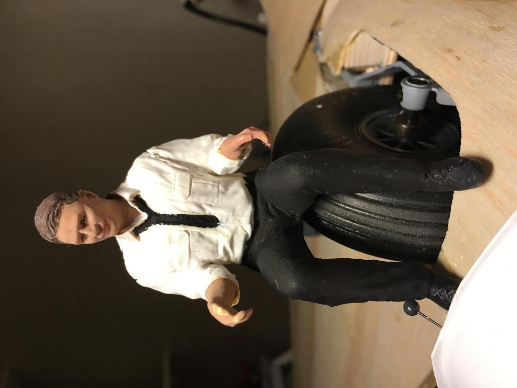

                    Tur att DC-3 har ratt för jag lyckades inte montera armarna på något annat sätt än såhär.

                        Det där var en fin pilotfigur!!! Egengjord eller köpt på nåt bra ställe? Flyget blir snyggt, kul med en kopia. =)
                        • Daniel Ahlin
                          • dec 2015
                          • 339
                          Här är min pilot.
                          http://www.ebay.com/itm/Tamiya-56536...wAAOSw37tWAnfg

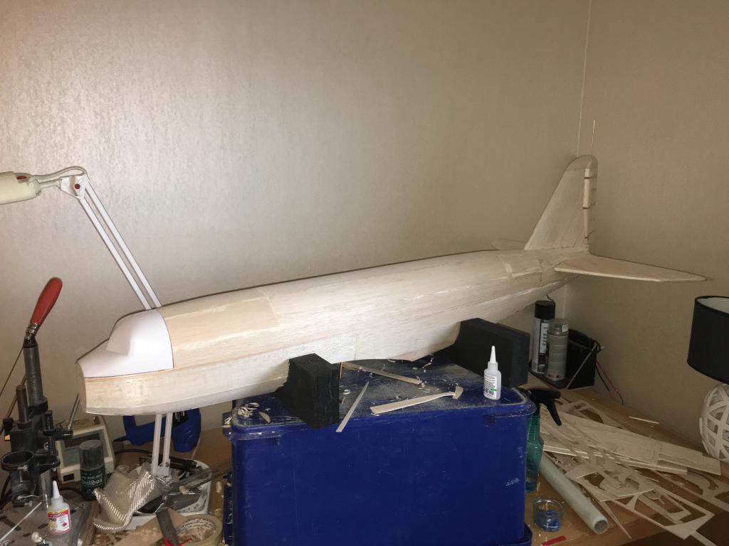

                            Kroppen glasad, blir ingen bild för skillnaden är så liten. Tyvärr verkar det lokala utbudet av hagmans sprayspackel vara slut. Jula hade en burk som läkt och satt fast i hyllan.
                            Väven börjar ta slut också, det kanske får bli några dagars paus på det här projektet.
