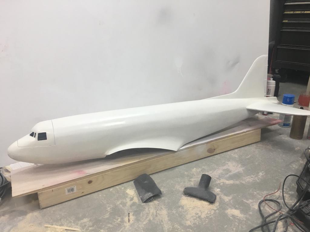

      Jag tycker att rutorna är alldeles för höga i förhållande till den riktiga DC3:an

            Jag har mätt på fotografier och mätt på min modell och förhållanden mellan rutor och kropp stämmer bra så jag håller inte med dig tobbe. Däremot är hörnen på sidorutan lite mer rundad på den verkliga DC-3an

                Sprutspackel på, fast jag hade visst fuskat lite med underarbetet på några ställen. Det blir bakläxa på den.

                  Det var inte så illa som det först såg ut, det mesta försvann i slipningen. Nu är det grundlackat, ingen idé att skicka upp någon bild eftersom det bara är en annan nyans av grått.

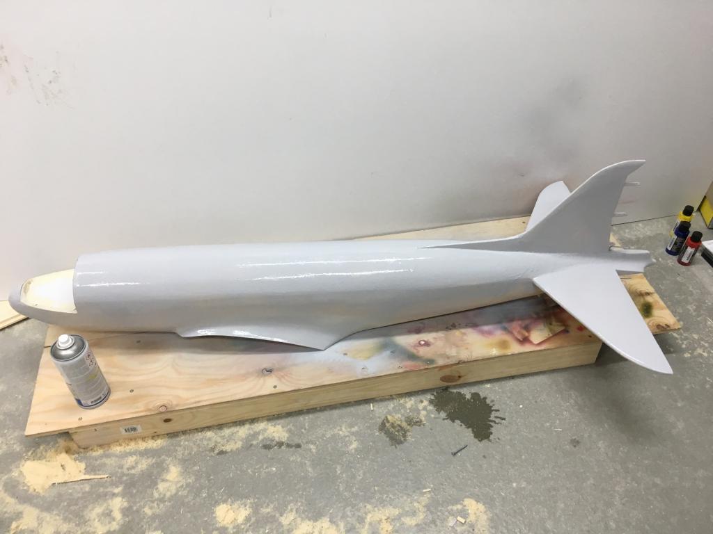

                    Nu har jag tröttnat på att spackla och slipa, det blir aldrig perfekt det blir bara tillräckligt bra. Ytterligare en nyans av grått målad. Något lager till sen är det dags dekaler och panellinjer.
                    Jag håller på att bygga mitt hobbyrum bakom garaget därav allt sågspån, det gäller att röra sig försiktigt så man inte skickar upp spån på det nymålade planet.

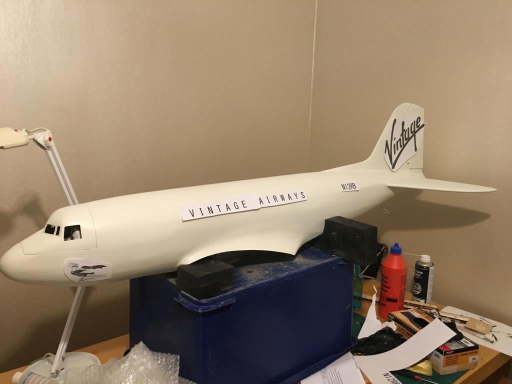

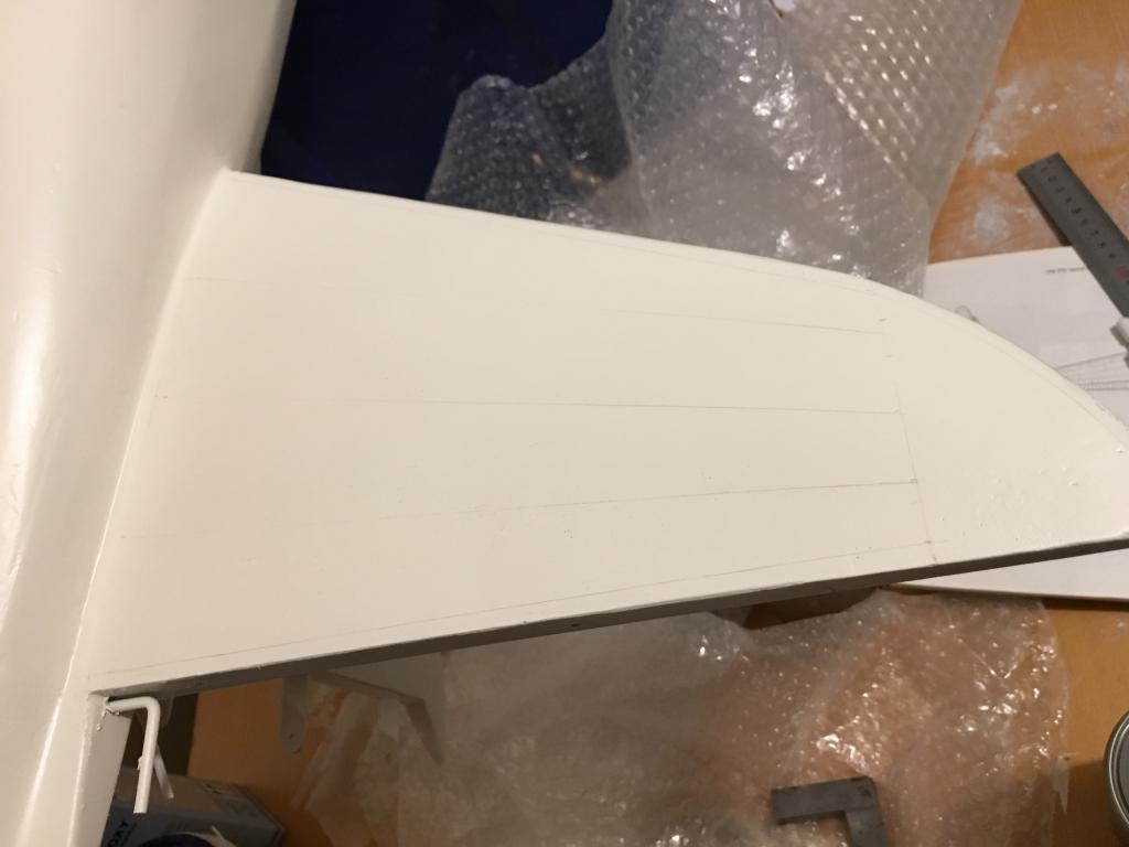

ID: 508433Panellinjer påbörjade. Testar med en blyerts och låter den gå väldigt lätt. Jag vill att det ska vara diskreta linjer, 1:14 gör att det kan bli plåttrigt med tydliga linjer.
                      Första testet av dekaler. Jag planerar att köpa utskuren mask i vinyl och sen köra airbrush på text och logo. Fröken i nosen blir nog en sån dekal som man blöter i vatten. Frågan är om man riskerar att riva bort färgen med vinylen.

                        Panellinjer gör mycket, men som du säger, liten skala. Tänkte du bara använda blyerts och lacka över?

                            Jag frågade runt lite och hittade en lokal firma som skär vinyl. Han hade något annat material som fungerar bättre för maskning.
                            Det blir klarlack över panellinjer och dekaler. Det kan bli lite försök till vädring efter klarlacken.
