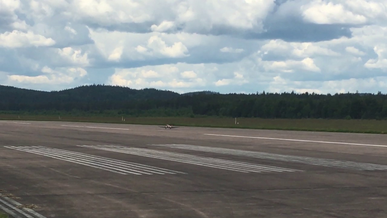

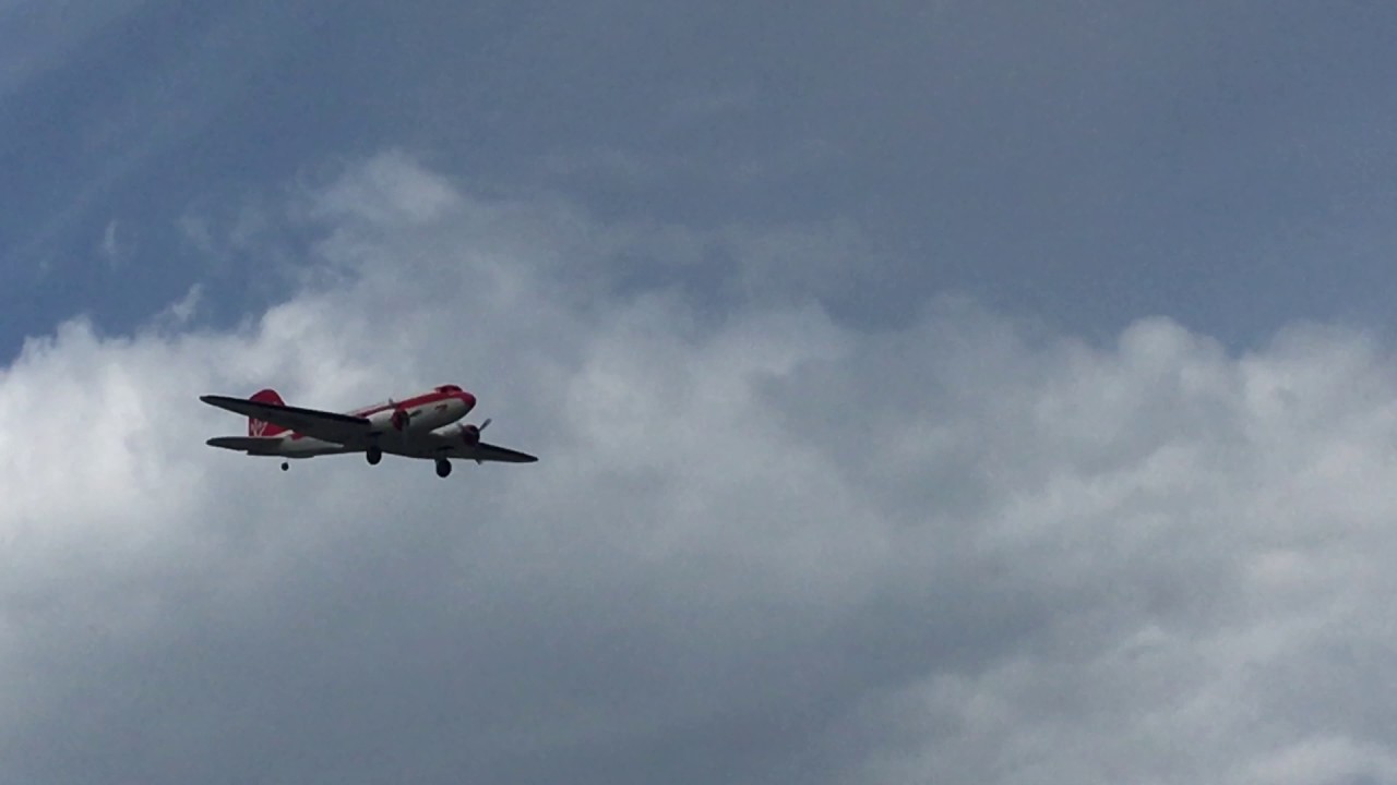

        Hittade ett par filmer,en hemifrån och en från Söderhamn som visar ung. vad jag menar,är man osäker så flyg ner hela vägen o ställ den på hjulen.DC 3:
        å en DH 88:
        Din DC 3 ser fantastiskt fin ut,lycka till!

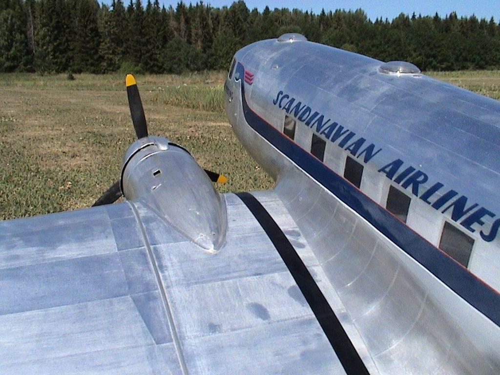

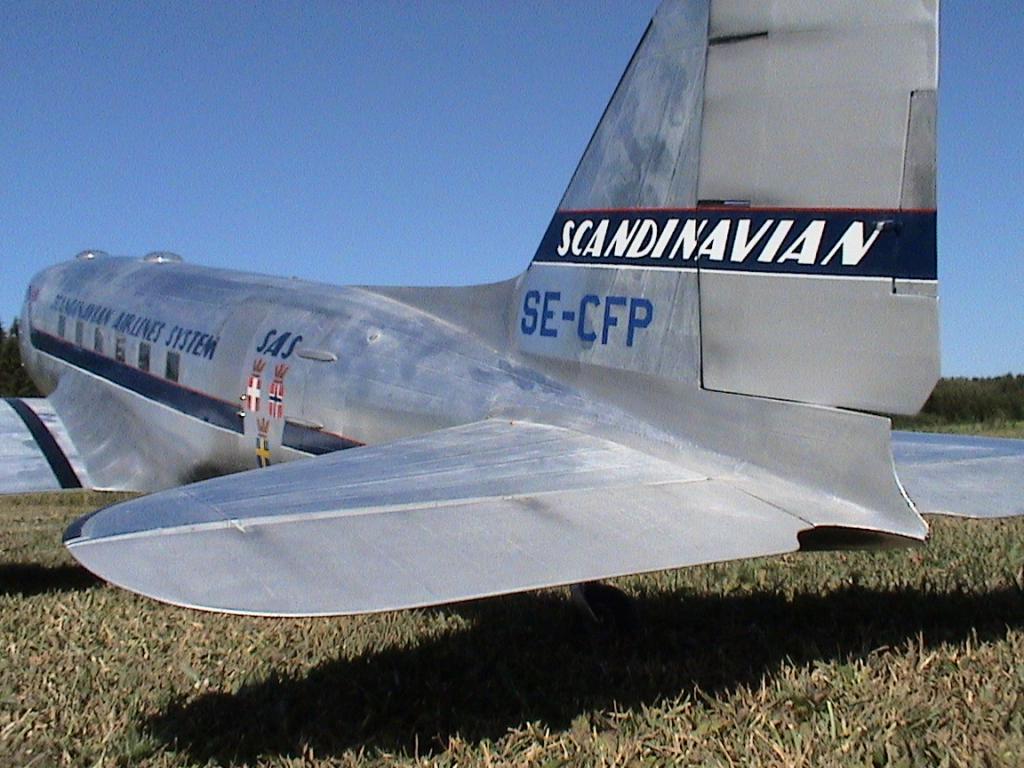

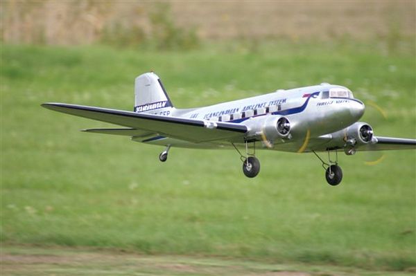

          Härlig DC3:a med fina detaljer. Blir nästan sugen på att skaffa en igen men bara nästan

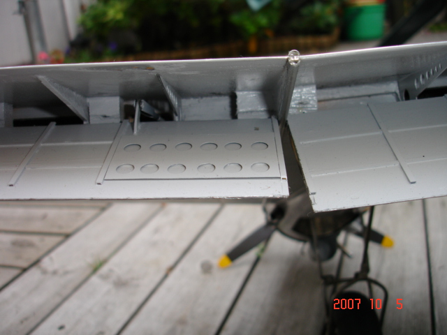

            Jag har ca 1-2graders skränkning på min Marutaka DC-3 och det i kombination med ganska låg vikt 3,6kg) gör att den inte klipper alls och landningsfarten är som en Blue phönix och landningarna behöver inte göras så fort som ni såg "Bokis" göra ovan, utan man kan landa i promenadtakt.
            Flapsen skulle jag avråda för att använda i start och landning tills man flugit in sig ordentligt och vet hur kärran reagerar.
            Min DC-3:a lyfter nosen när jag fäller klaffen vilket inte känns så bra, men då har jag bara flugit den 4-5 gånger så det är möjligt att jag vågar använda klaff vid start och landning längre fram när jag flugit in mig på den.
