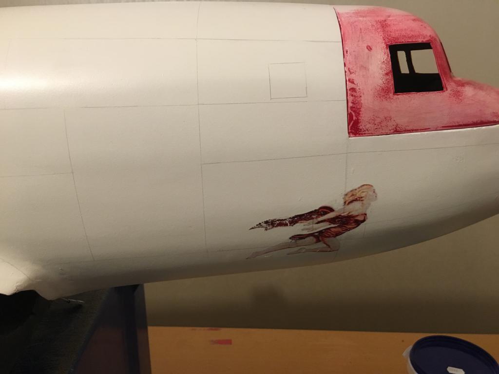

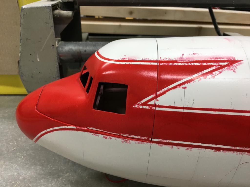

    Någon som har en lösning på det här problemet?
    Vad gör jag för fel? har ingen lust att slipa ner allt och lacka om för att få samma problem igen.
    Det är createx airbrushfärg och tamiya maskeringstejp.

      Har du provat Fasmask?
      • Fyhren
        • 316
        Jag tycker det ser ut som om Du dels kanske använt för grov maskeringstejp, dels inte tillräckligt noggrant tryckt tejpen mot ytan med lämpligt verktyg utefter skarven så färgen inte kryper så lätt under tejpen.
        Dessutom skall man väl först spruta med den vita färgen så det blir helt tätt och först därefter spruta med den röda färgen.
        DVS på den helvita ytan sätter man på tejpen, drar verktyg längs skarven och sprutar sen vitt över skarvarna. När detta torkat sprutar man den röda färgen.
        PF
          Helt rätt Peder, så ska man göra.
          Själv använder jag använder en "bilmaskeringstape" som är riktigt fint skuren i kanterna och väldigt följsam i kurvor. Därefter säkrar jag kanten med den underliggande färgen, i det här fallet skulle du ha använt vit färg. Går bra att lägga vitt med en fin pensel. Se´n är det bara att lägga den röda så får du ett lyckat resultat.
            • 7711
            Plasttejp (eltejp) ger också fina kanter, och är till viss del böjbar i mjuka radier.
            Den här har jag använt till "mellanrum" mellan linjer.
            http://www.biltema.se/sv/Bil---MC/Bi...pe-2000031848/
            • Daniel Ahlin
              • dec 2015
              • 339
              Härligt, nu har jag lite uppslag för nästa försök. Till helgen blir det att slipa ner den gamla färgen och måla om.

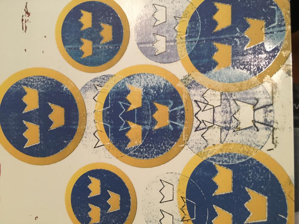

                Men lite modig är jag dock. Printade "nose art" damen på dekalpapper och provfäste.
                Problemet är tydligen att dekalpapper kräver en långsam skrivare och den jag provade med var för snabb så utskriften blev kass. Kronorna till mitt Viggenbygge blev ghelt oanvändbara, damerna var överst på dekalpappret så de blev tillräckligt bra för att provas

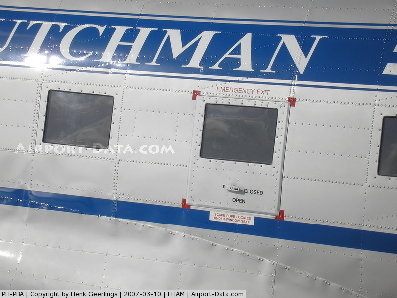

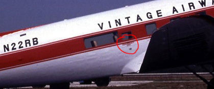

                  Jag bygger inte på något sätt för skalatävling utan bara för mitt eget nöje men valde ett färgschema från en riktig förebild. Problemet är bara att den inte är väldokumenterad.
                  Någon som kan lista ut vad det skulle kunna stå på den inringade texten på bilden? Vilda gissningar är helt ok eftersom ingen kan kontrollera. Kanske någon text till räddningsarbetare vid olycka eller är det där någonstans man tankar en DC-3?
Namn: okänd text.jpg
Storlek: 46,1 KB
                    • 7711
                    #39
                    [ATTACH=CONFIG]61590[/ATTACH]
                    "EMERGENCY EXIT" kanske??
                    • Daniel Ahlin
                      • dec 2015
                      • 339
                      #40
                      Jag sökte som en tok igår på emergency door och dc3 men hittade ingen märkning. Tack Thomas med emergency exit som sökord hittade jag den bekräftande bilden.

                        • 236
                        #41
                        Angående utskriften, om man ställer in för tjockare papper brukar den skriva ut i ett långsammare tempo.

                        • Daniel Ahlin
                          • dec 2015
                          • 339
                          #42
                          Tjockt papper ska provas.
                          Fick tipset om att rugga upp ytan med fint sandpapper, det ska också provas.
                          Tänkte också se om jag hittar en skrivare som är naturligt långsam.
                            • 7711
                            #43
                            Skriva ut i fotokvalitét brukar också gå långsammare...
