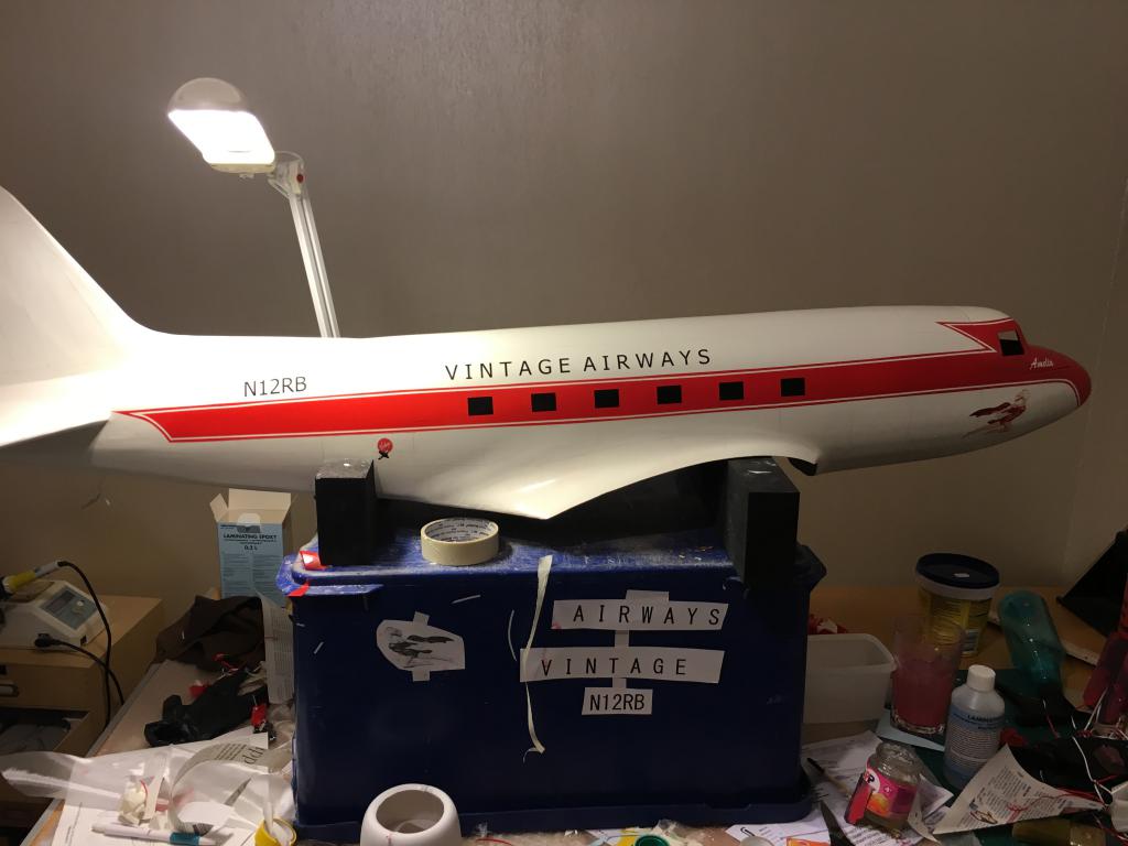

    #46

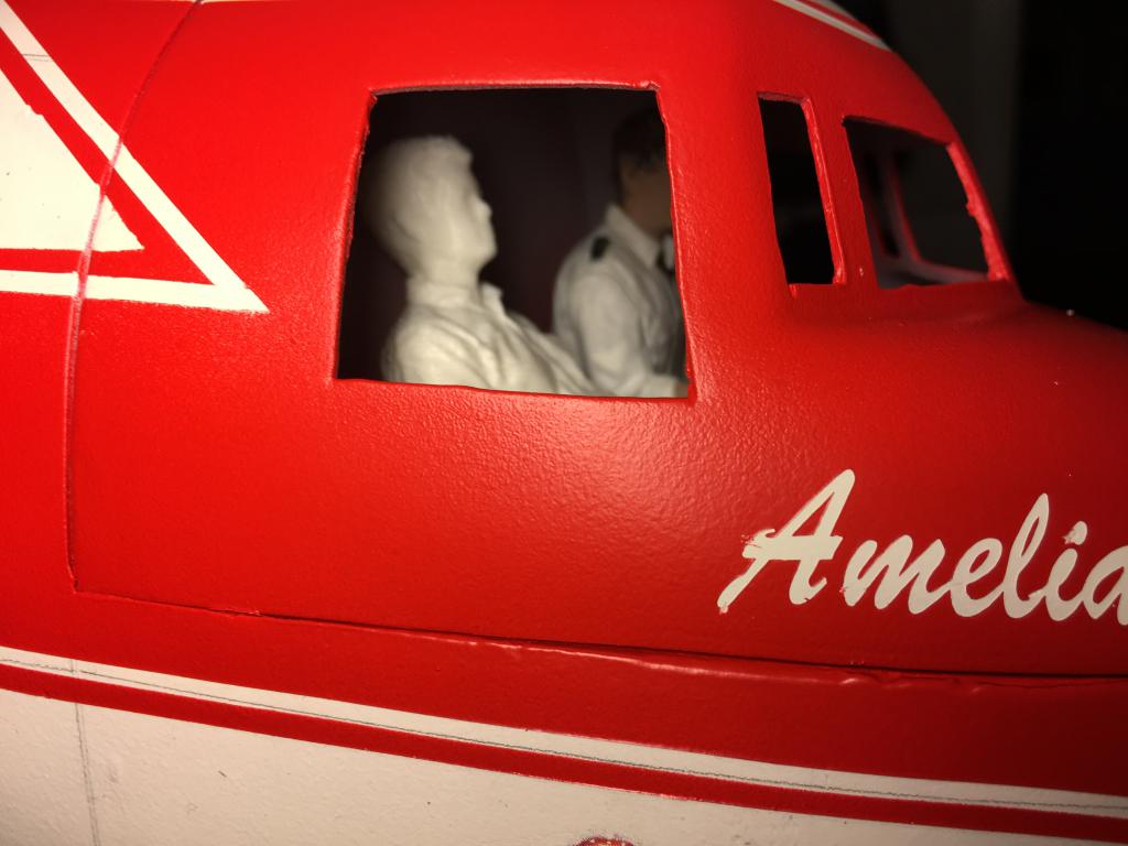

    Alla tips användes vid dagens maskering.
Namn: IMG_20170213_224329.jpg
Storlek: 63,8 KB

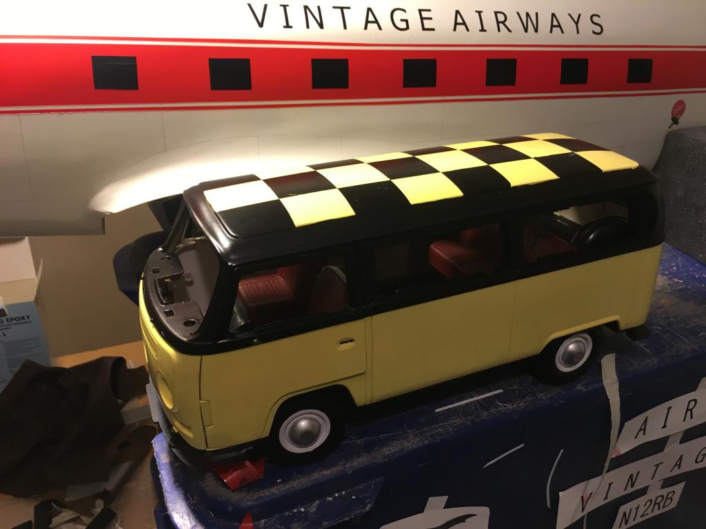

        #48

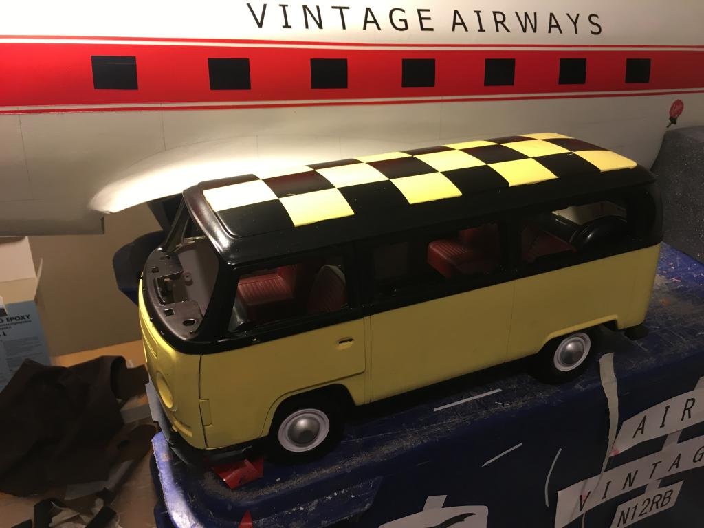

        Om någon mot förmodan ändå undrat varför jag yrat om en rosa surfbuss så kommer kanske den här bilden kan ge en bra hint.
Namn: IMG_20170216_225229.jpg
Storlek: 70,4 KB

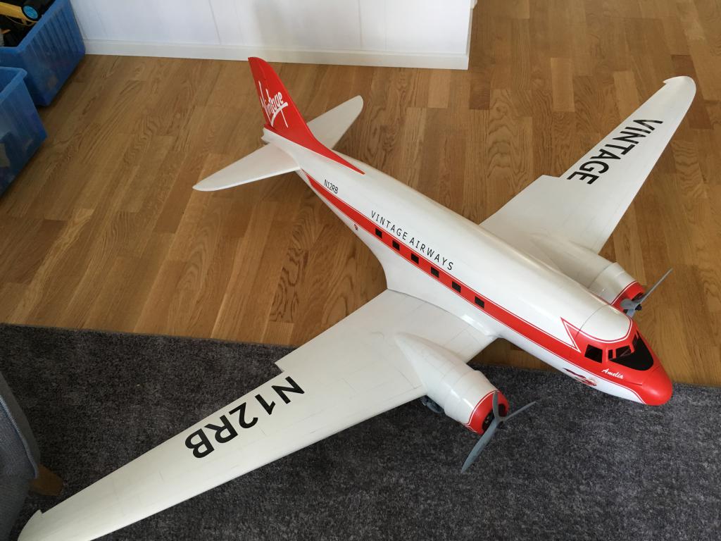

            #50

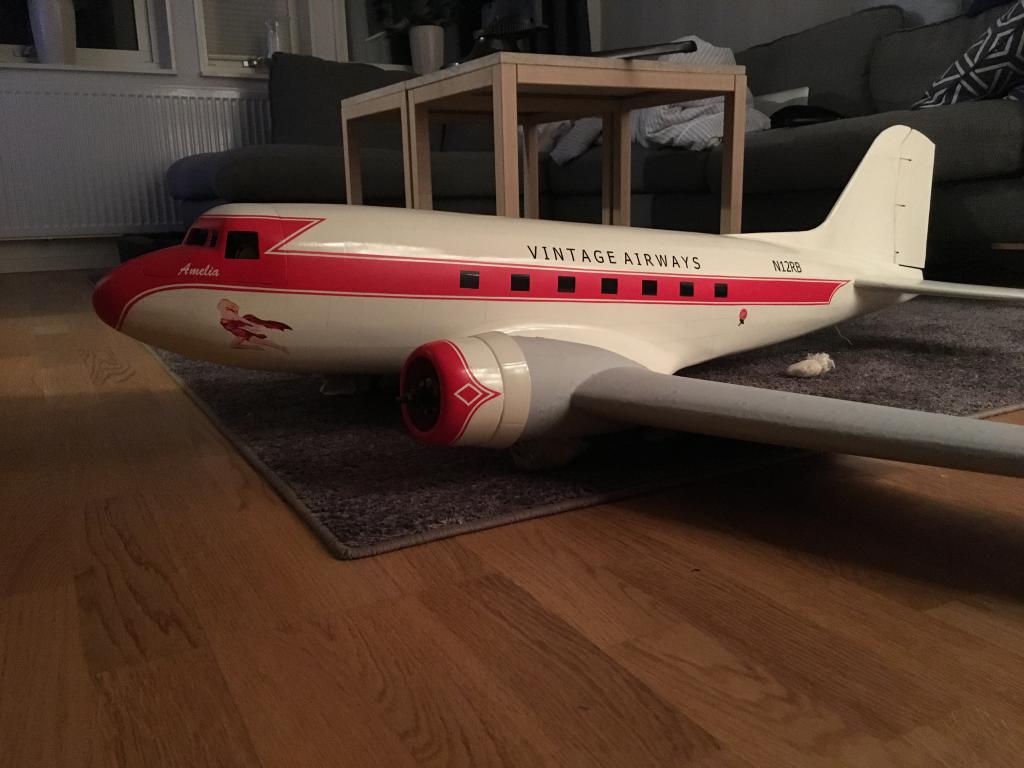

            Nu har jag äntligen fått tummen ur och börjat med vingen. Sprutspacklad, ej slipad. Motorkåporna är nylackade för dagen. Inser att mina färdigheter med maskering på frihand inte är 100% men man måste öva på något eller kanske välja ett enklare färgschema till nästa modell.
            Tyckte den började kännas tung så jag var tvungen att väga. 3,9kg med allt utom mottagare. Batteri och ca 400ml spackel är med i vägningen. Rätt sida 4kg ser inte omöjligt ut.
Namn: IMG_20170302_222502.jpg
Storlek: 75,1 KB

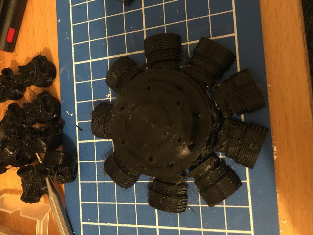

              #51
              Motoratrapp. Visserligen fel motor, till och med fel antal cylindrar men bättre än inget alls.

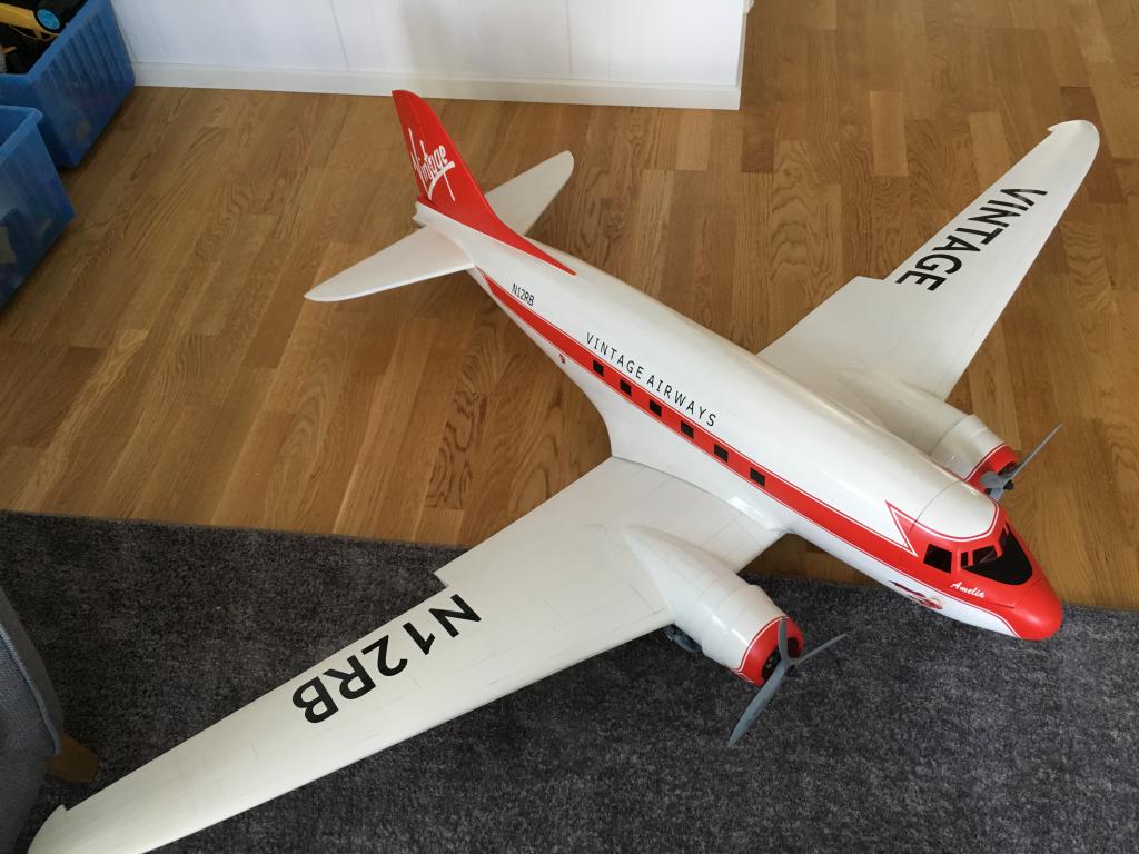

                Vingen har fått lite linjer och dekaler. Våren kom tidigare än jag räknat med, trodde ett tag att jag skulle bli färdig och sen få vänta på väder men det blir nog tvärtom.

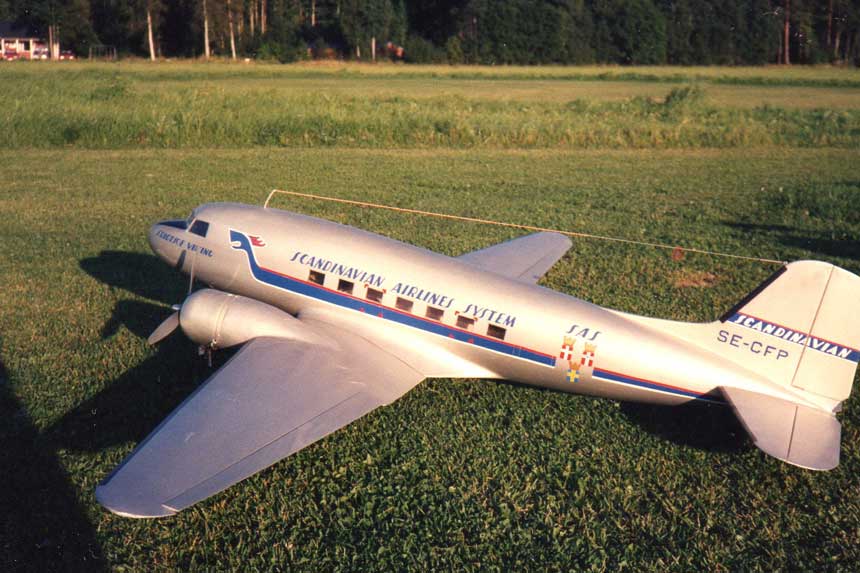

                          #57
                          Skränkning rekommenderas varmt! Jag hade en DC-3 i slutet på 80-talet, den var lite tung och ville gärna klippa i låg fart trots att lite skränkning var inbyggd. Min erfarenhet säger att modeller med starkt avsmalnade vingar är särskilt utsatta.
Namn: 1989-04-DC3.jpg
Storlek: 74,8 KB
                          /Leif

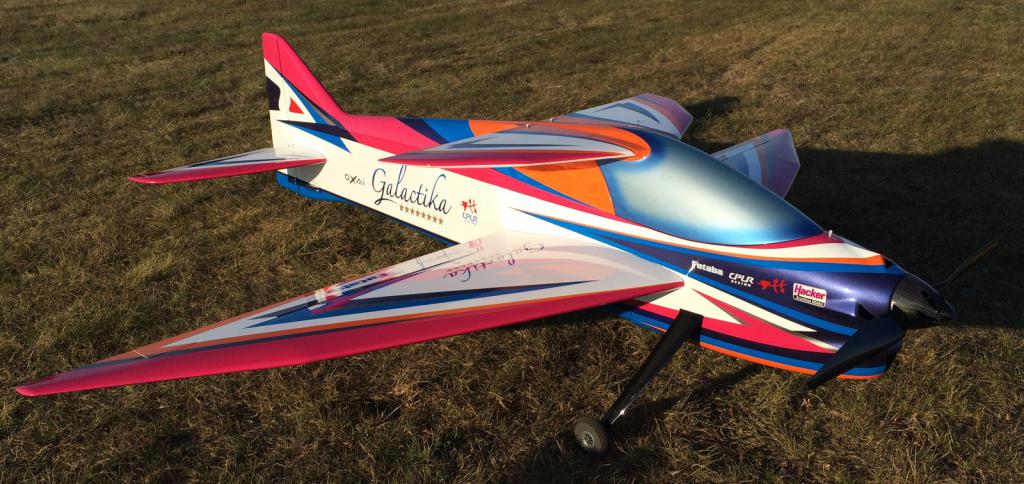

                            #58
                            Ursprungligen postat av pernstig
                            Jag har en kontflygningsmodell som har väldigt avsmalnande vingar som jag trodde skulle ha lite "otäcka" egenskaper vid landning i låg fart men den har aldrig "klippt" över ena vingen någon gång fast jag provocerat den (när jag flugit högre upp).
                            Bild på min modell, det är en Galactika.
                            /Bo
