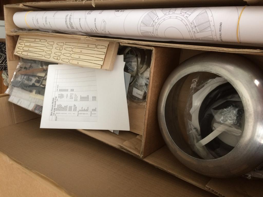

    Så kom det ett paket med posten, en vecka efter beställning. Snabba ryck från Mick Reeves. Nu är höstens byggkvällar räddade och ett nytt "Östersundsprojekt" snart uppe på byggbrädan. Det lär komma lite bilder då o då under byggets gång.

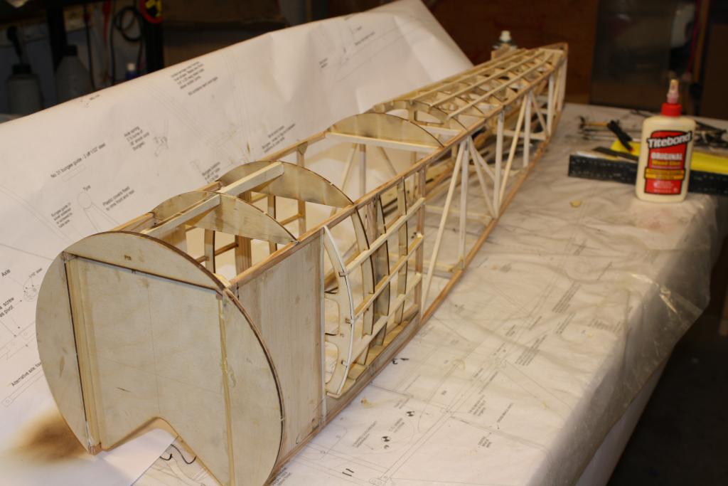

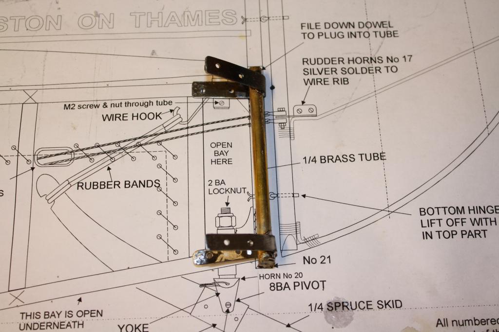

        Så har jag kommit lite på vägen.
        Eftersom det är en Mick reeves-materialsats så finns det ingen byggbeskrivning utan man får använda ritningen tillsammans med lite funderingar här o där. I övrigt finns det inte mycket att invända mot, alla bitar till vingarna är t ex buntade ihop och övriga delar mycket bra numrerade. Inget för en nybörjare men borde ge en något erfaren byggare en trevlig utmaning. Förra modellen, Sopwith Camel, skapade inga som helst problem och så här långt så ser det lovande ut med denna också. Lite hårdlödning i dag under tiden som limmet torkar på kroppen. Stålrör av fin kvalitet, inga tunga pianotrådar här inte.

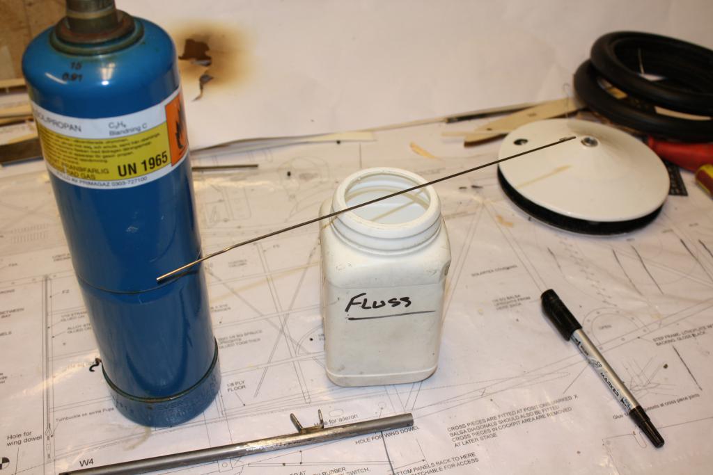

              Trevlig kärra. =) Ska följas. Fort går det också. Vad hårdlöder du med för grejer?

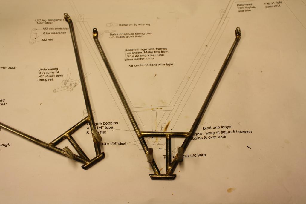

                Jag använder grejorna på bilden.
                En gammal trotjänare Gasol/propan, ren silverlod samt flussmedel i pulverform för att slippa allt kladd med fluss på ställen där jag inte vill ha det!
                Delarna som ska sammanfogas, värmer jag upp till mörkröd färg, värmer lodet lite i spetsen så att flussmedlet fastnar och sätter lodet mot lödstället. Flussmedlet och lodet smälter genast och jobbet är nästan färdigt. Återstår bara rengöringen som för många tycks vara en pina men nej, lägg bara delarna i vatten och låt vattnet göra grovjobbet. Sedan putsar man lite med t ex fin stålull och jobbet är klart.
                Flussmedlet, för silverlödning, kan man köpa (beställa) hos en välsorterad järnhandel och silverlod finns hos www.airmedia.se eller hos www.mickreevesmodels.co.uk Beställ inte silverlod hos järnhandeln för då lär du bli utfattig, ca 7-8000 per förpackning. Kolla i stället på nämnda adresser där du kan köpa stängerna styckevis, en bra service för övrigt.
                Det finns silverlod som är belagt med flussmedel, färdigt att använda, hos bland annat Jula men jag vill själv dosera mängden fluss. Annars kan det ibland bli lite för mycket av den varan, så grejerna var för sig funkar bäst för mig.

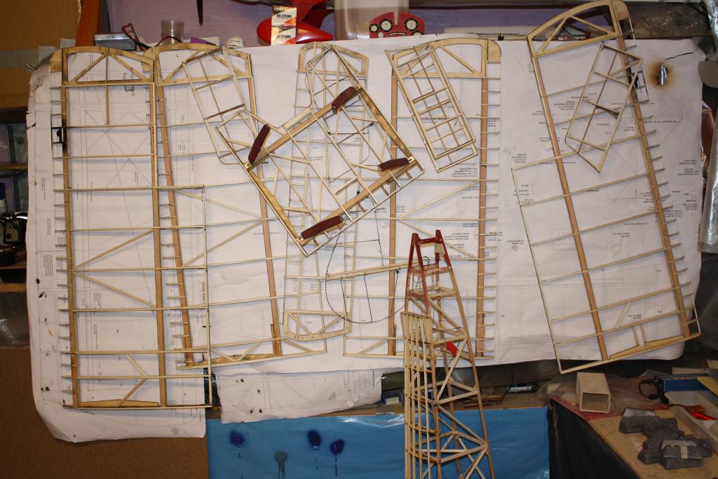

                  Tyvärr är jag ingen hovfotograf och har heller inga ambitioner på det yrket. Därför blir det snålt med bilder på mitt projekt.
                  Jag har för vana att hänga upp delarna efter hand som jag bygger dem på en av hyllorna i bygglokalen och till dags dato har jag kommit så här långt i bygget. Klädseln är införskaffad (Solartex) och motor samt elektronik ligger prydligt och väntar på installation. Förebilden blir som bilden nedan.
