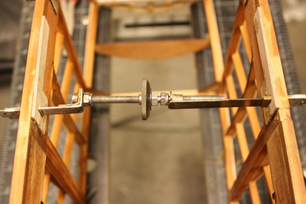

    Jag har fått fråga på hur jag fixat vajerspännarna så här kommer en bild på detta. Hoppas att fotot är "självförklarande"

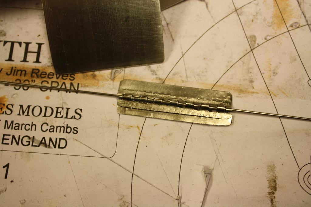

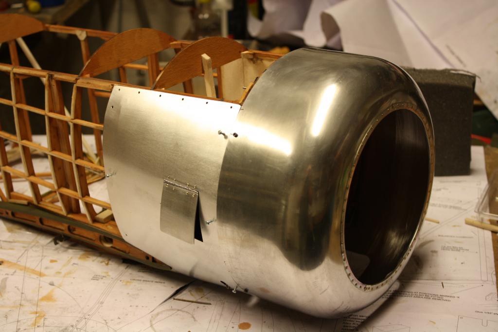

      Nej, jag har inte avsomnat. Jag har bara tagit lite ledigt i sommarvärmen men nu är bygget på gång igen. Noskåpan är inpassad, alla styrlinor är färdiga och några plåtar är förfärdigade. Jag skulle fixa en lucka i höger sidoplåt och upptäckte då att jag inte hade några små pianogångjärn. Så det blev till att tillverka själv. Lite trixigt men resultatet blev ganska bra så jag tror att jag behåller dem. I övrigt är kärran så pass färdig nu att klädselarbetet nog kan påbörjas till helgen. Ja se vad lite sommarvärme kan ställa till med. Tur att man har ett par svala hobbyrum att fly till.

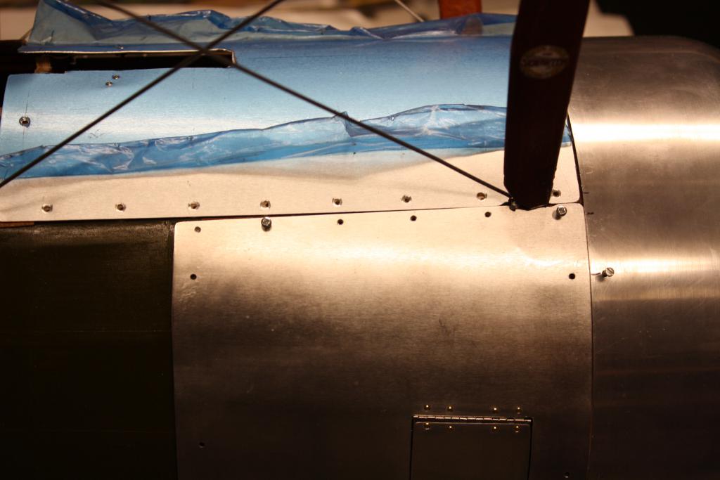

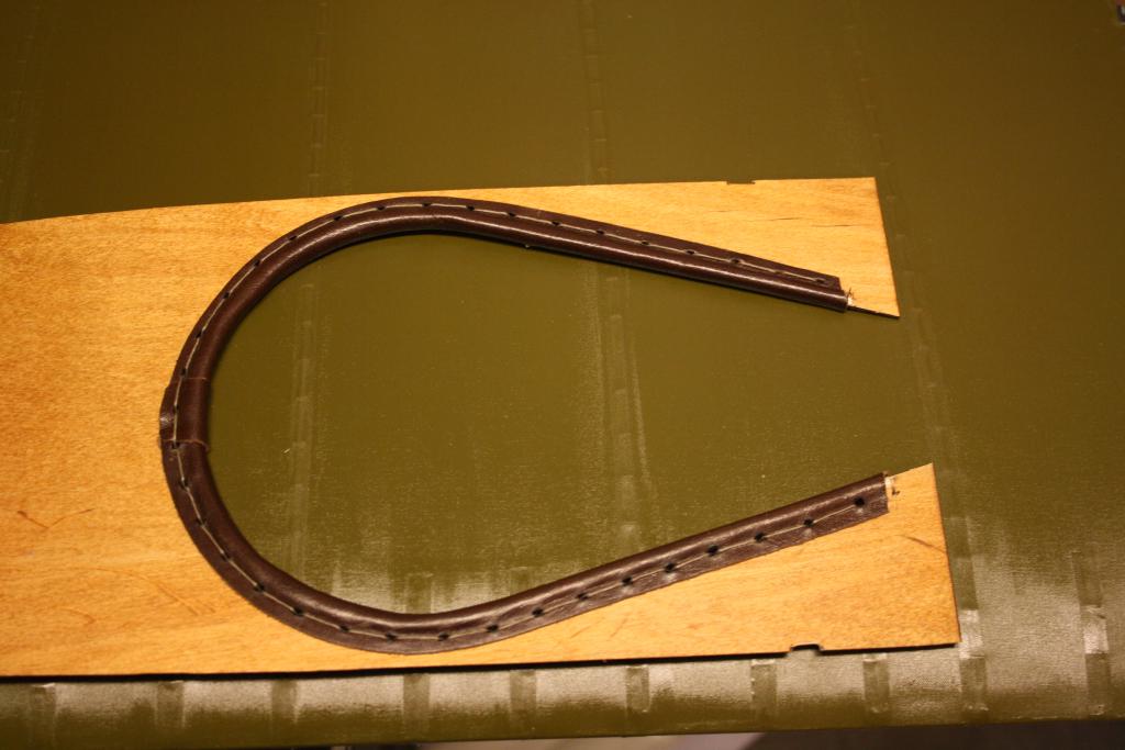

        Så till bygget. Jag har gjort lite plåtarbete, läderskott sittbrunnen och sytt lite på kroppen. Nu återstår bara att montera ihop skrället och förse den med en motor. Det blir nog en ASP 160:a boxer. Jag har lyckats bra med dessa billighetsmotorer så varför lägga ner tredubbelt när det finns alternativ.
        Här är några enkla bilder.

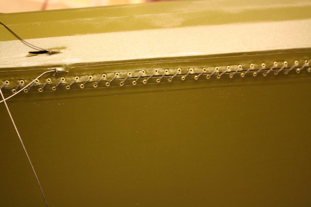

          Solartex tog jag till stora RC-UL-flyget också. Gått i graven? Har dom slutat tillverka det? Jag hade tur då. Jag valde mellan Östersund, HobbyPeople, HAB, MFT, Söders, AutoPartner och MBS Models (som har det, nån på listan har väl gått graven, om vi talar webshops). ASP 160 twin låter som nåt som skulle passa min AeroSport också... =) om det är 1.60 du pratar om, metanol?
          Hur har du fått dom där mässingshålen i duken?

            "Mässingshålen" i duken är små öljetter, inköpta hos Mick Reeves models i England. www.mickreevesmodels.co.uk Kolla under Accessories så hittar du tiny eyelets. Jag fick fila ner dem lite då de är aningen för långa och därmed lätt spricker när man nitar fast dem. Jag använde en M-4 spetsgängtapp för ändamålet och det fungerade alldeles utmärkt. Lite lätt tillplattning efteråt och jobbet är gjort.
            Mick Reeves har mycket bra grejor för oss pillebyggare. Små träskruvar, M2 mutter och skruv, vantskruvar, mm.mm. Kolla hans hemsida och du hittar godbitar lite här o där.

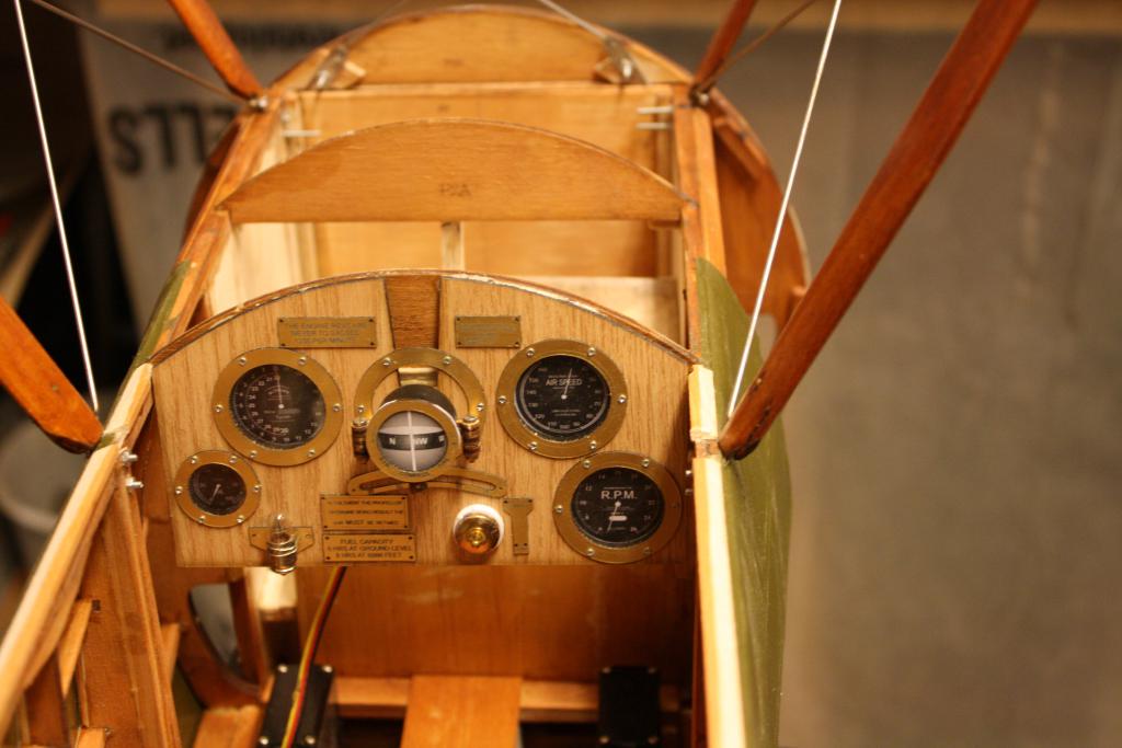

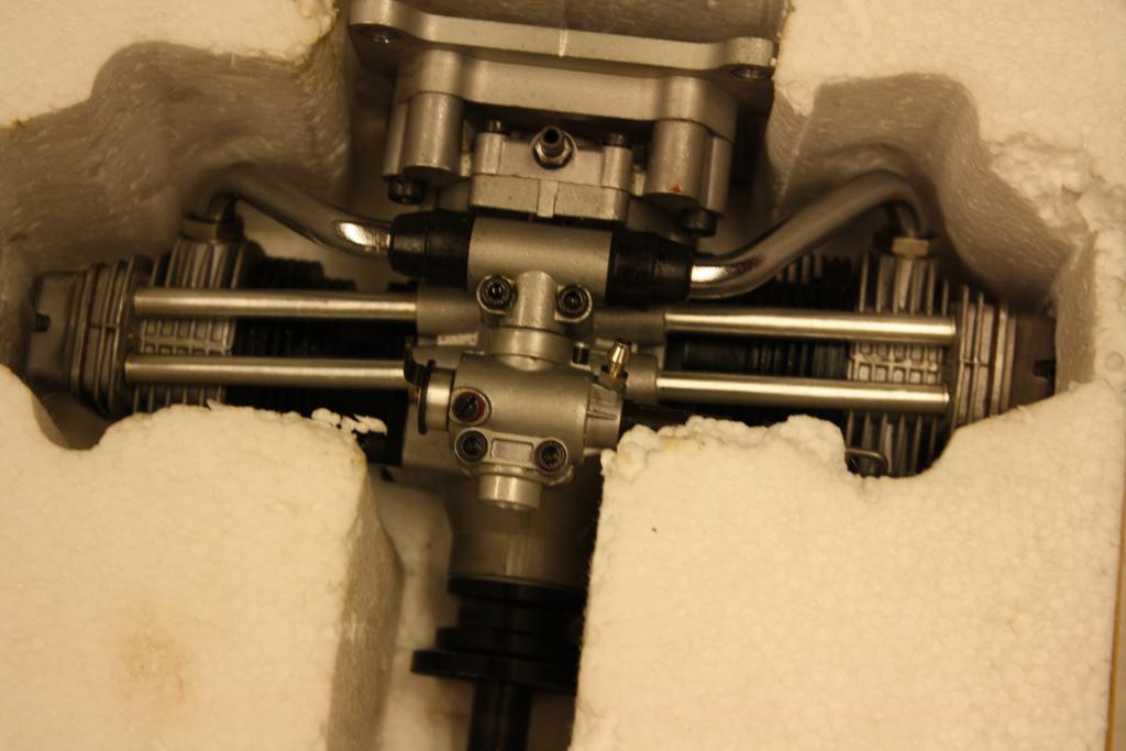

              I dag har jag gjort lite småarbeten och stoppat servon i vingarna, monterat kulsprutan och lite annat gott. Sedan gick jag på upptäcktsfärd i mitt andra hobbyrum för jag visste att jag med största sannolikhet hade en extra ASP 160:a liggandes någon- stans. Jo då, i en låda som jag lagt undan bland alla båtarna, en i stort sett ny maskin som nu ska få hedersplatsen i Puppen.
              Hustrun min har vid ett tidigare tillfälle sagt att jag inte ska köpa mer grejor utan använda de jag har, ja jisses vad hon har rätt.
