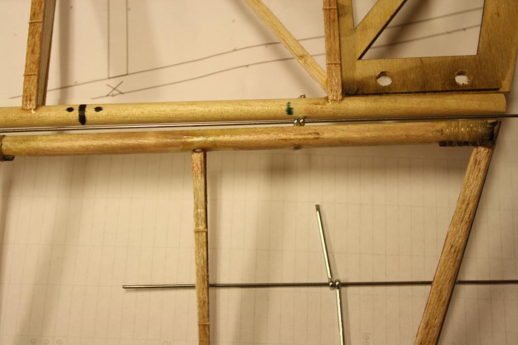

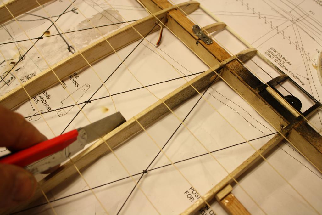

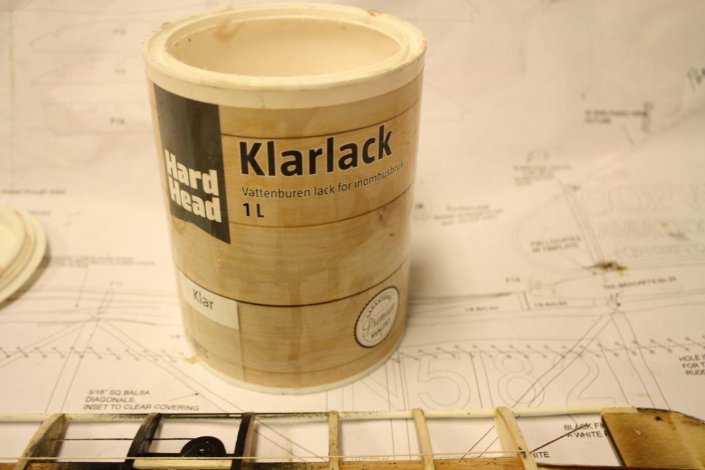

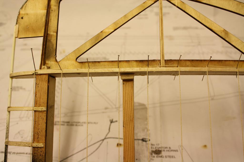

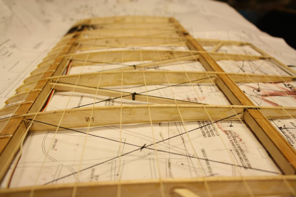

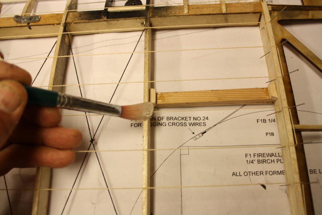

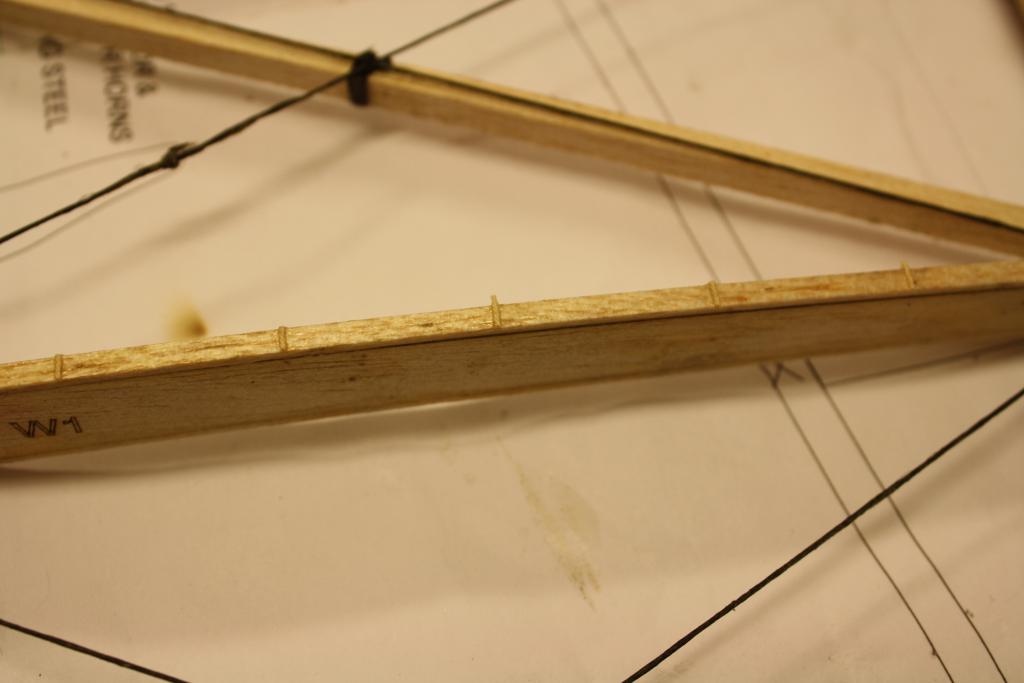

      Vingarna "sydda" och i stort sett klara för klädsel. Jag lackar först alla kontaktytor som ska kläs, med vattenburen klarlack. Sedan "syr" jag mellan knappnålarna och lackar sedan fast tråden. Därefter skär jag försiktigt av resttråden och vingen är klar för kläder. Denna klarlack fungerar utmärkt som ersättare för andra häftprodukter som t ex Balsalock m fl. Jag har använt det de senaste åren med gott resultat. Trots detta så ska du alltid prova först innan du kletar ner en hel modell och sedan misslyckas för att du använt fel lack eller beklädnadsmaterial.

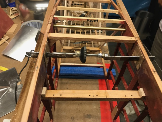

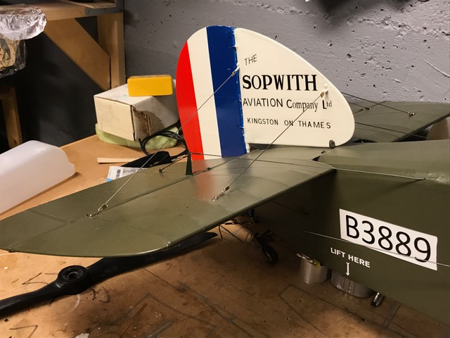

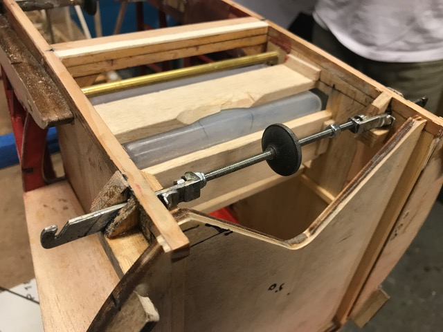

        Några bilder på den vajerspänningsanordning som figurerat tidigare i denna tråd. Gör riggningsarbetet av en äldre dubbeldäckare när det blir flygdags till en fröjd. Kommer att stjäla den här idén! Vajrarna läggs i hakarna och så sträcks och låses vajrarna genom att skruva ihop på det räfflade hjulet. På bilderna en pianotråd istf vajer bara för att visa principen.
        Principen kan ju användas även utanför dubbeldäckarsfären, t ex för att spänna ihop vingarna på en seglare eller annan kärra. Vinsten kanske dock störst där vajrar håller ihop hela härligheten.

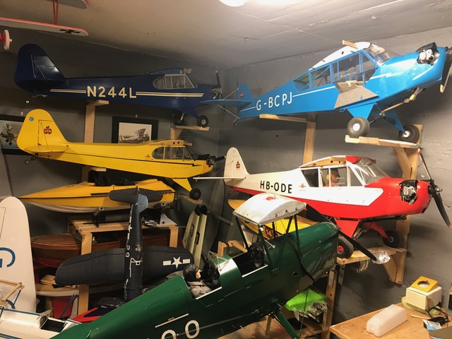

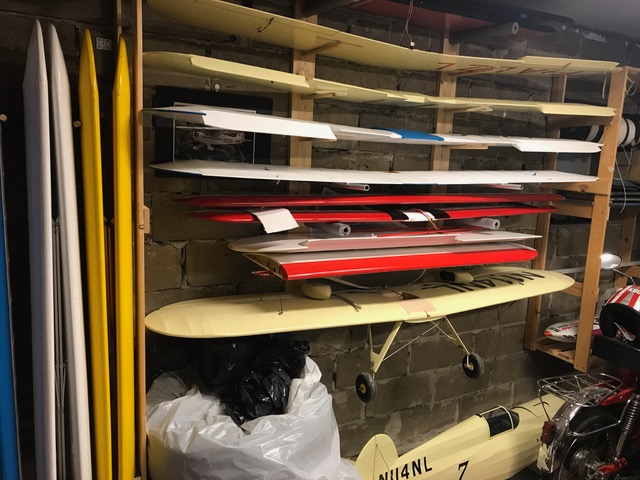

        Ett smakprov på ordning och reda ....
        ...som är nödvändigt om allt skall få plats.

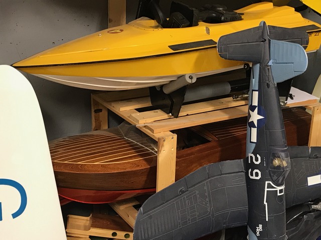

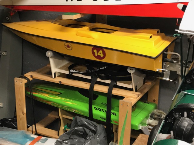

        Det fanns också båtar av olika slag och även en del "friggo"....
        Vackrast av allt är i alla fall flygplan från tiden då det var dubbla vingar och rund motorkåpa...

            Det där med vajerspännaren, är det ett fäste med mutter på ena sidan och "frihjulande" fäste på andra sidan??
            I så fall är vi två som stjäl idén!
            Hur låses muttern så att den inte gängar upp sig??
              • 2050
              Ja, det är en fast mutter på ena sidans krok och så en gängad stång med det räfflade hjulet fast på stången och så frihjulande fäste på andra sidans krok. Om jag fattade rätt är det räfflade hjulet satt i position så att det låser mot den fasta muttern när vajrarna är lagom sträckta. Hela arrangemanget är flytande i sidled så att båda vajrarna får samma spännkraft. Krokarnas utformning gör att öppningen där vajern förs in i slackat läge stängs när man börjat sträcka vajrarna. Mycket klurigt!
              Hoppas Kay bistår med ytterligare detaljer om jag fattat fel.

                  Jo, det är helt rätt Kjell, när hjulet är i ändposition och låst så justerar jag vajrarna till rätt spänning och låser dem fast för gott. Sedan är all framtida justering gjord. Nu är det bara att haka fast vajrarna och spänna hjulet till ändläge och riggningen är färdig. Mycket enklare när man står på fältet och vill flyga, inte bara montera och justera. Fördelen är att det alltid blir samma spänning på vajrarna varje gång.

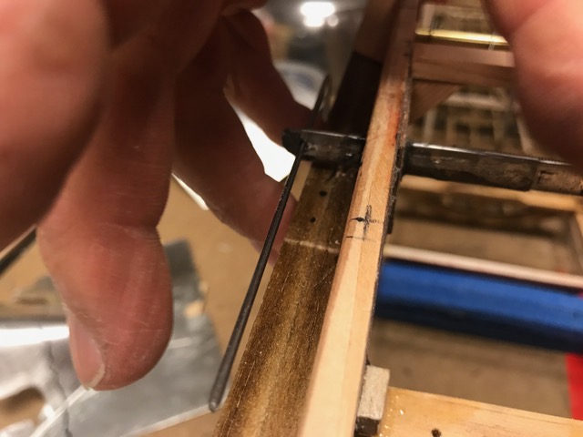

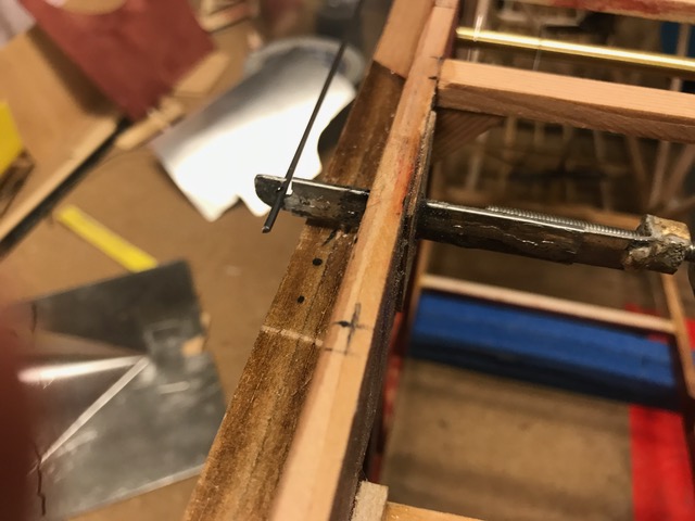

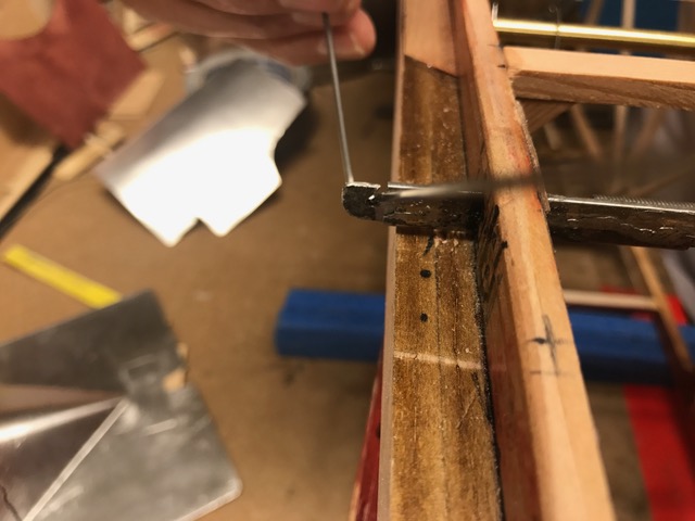

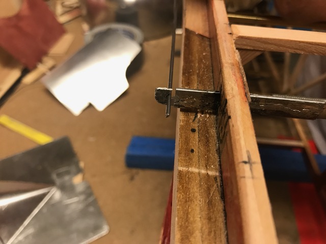

                    Gav spryglar och andra fästpunkter en sista dos med klarlack, sedan är det dags för beklädnad.
                    Jag har provat med saxsprintar som gångjärn på ett par modeller och det utföll till belåtenhet så det blir samma på den här modellen, se bild. De är enkla att montera och kräver egentligen bara en enkel borrjigg för ett lyckat resultat. Borra, sätt in, vinkla benen och prova. Blir det inte helt bra så gör ett nytt försök vid sidan om. När alla sprintarna är på plats så klipp av benen och säkra med en droppe ca-lim. Dra sedan ut pianotråden och jobba vidare med ditt projekt. Svårare än så är det inte, om man nu ska citera en ökänd reklamsnutt!

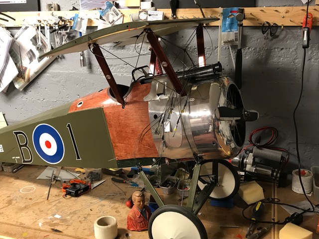

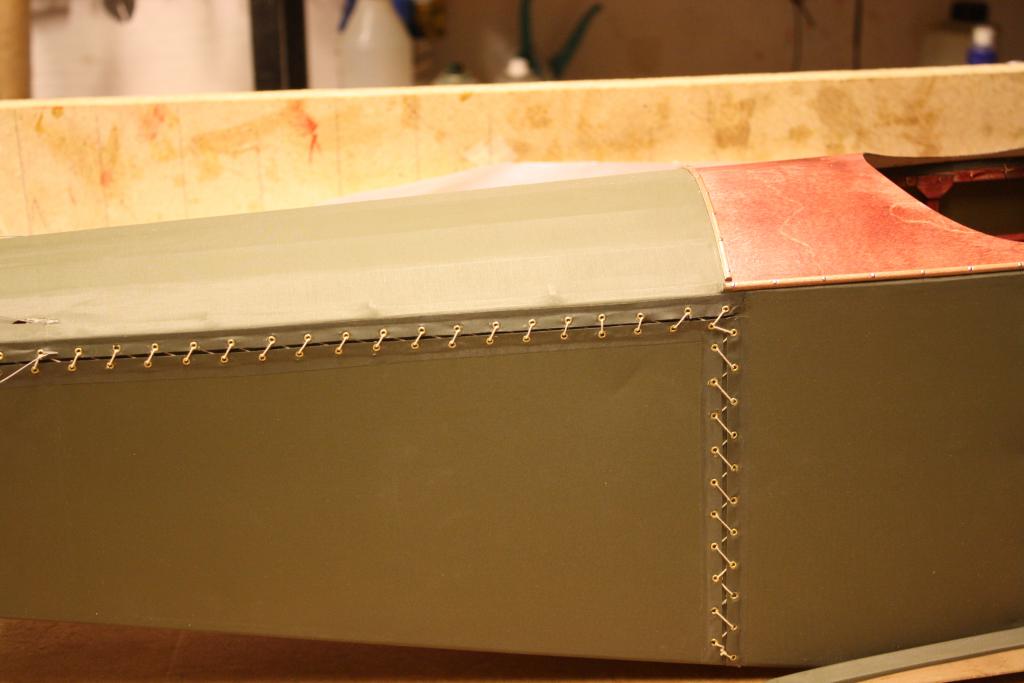

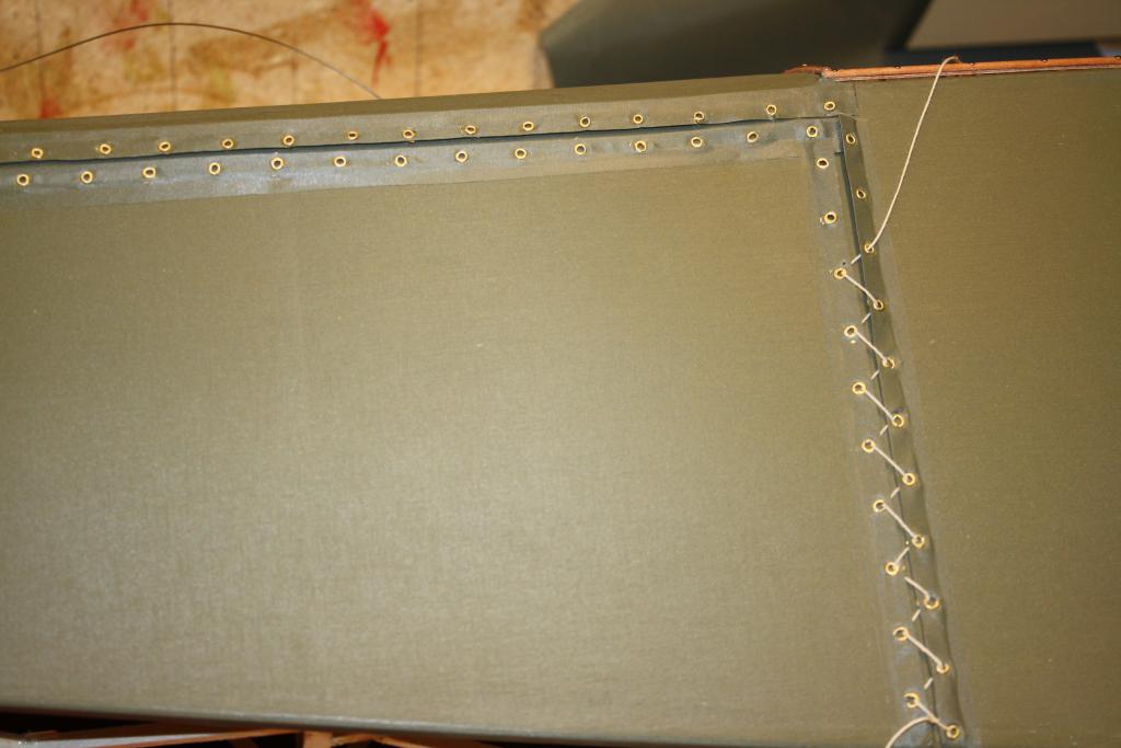

                      Ännu en bit på vägen.

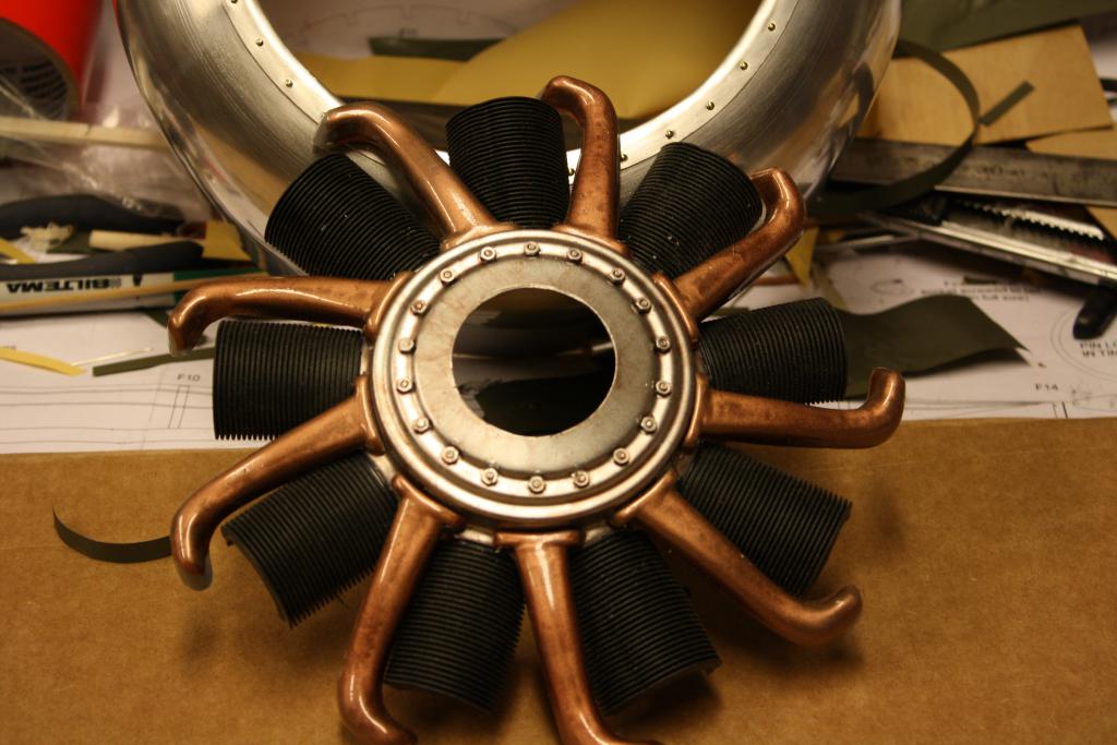

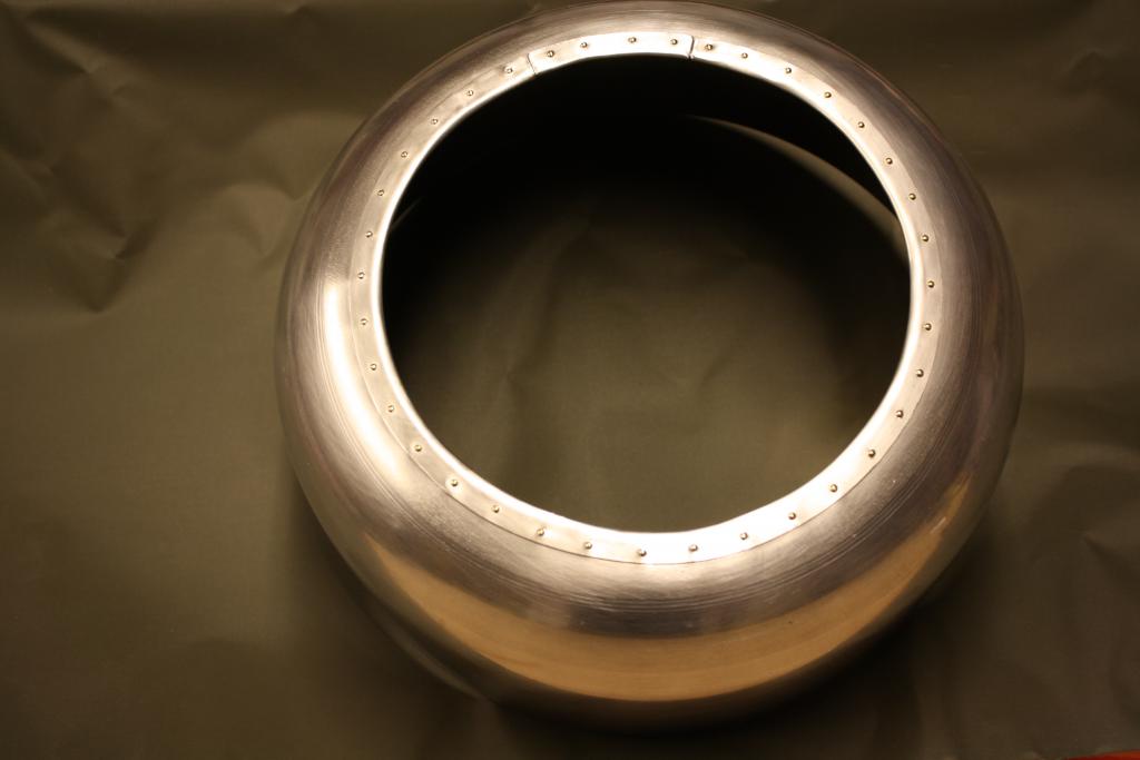

                      Vingarna klädda och kroppen har fått några stygn här o där. Kåpan har fått en del nitar och "motorrenoveringen" är påbörjad.
                      Vi hörs
                      Kay krut

                              Så "sött" med de små stygnen för klädseln. Såna små detaljer höjer verkligen wow-faktorn på en sån här skalamodell.
