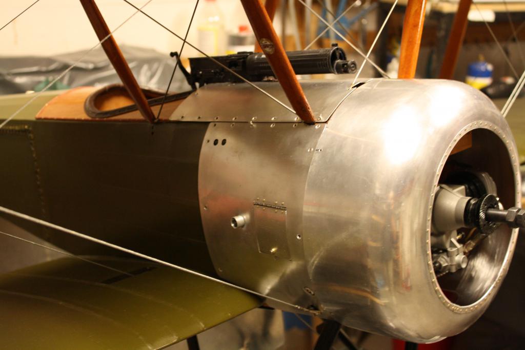

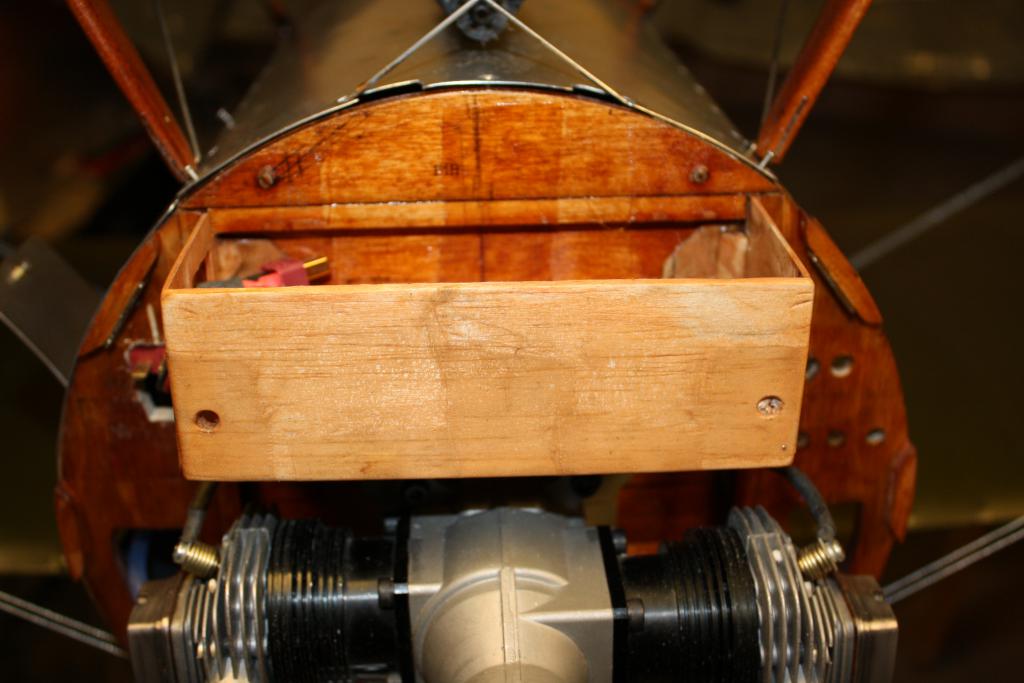

    Ja nu är snart ännu en " ARF " från Mick Reeves färdig för luftdop. Den skulle egentligen premäras på Östersundsträffen nästa år men eftersom det inte är klart var nästa träff ska vara så lär det i stället bli premiär i höst på ett fält i Skåne.
    Ett par bilder på F-tyget.
    Batterilådan så långt fram som det bara går. Trots det så lär det nog behövas lite bly här o där i kåpan. Det mesta plåtarbetet är gjort och nu återstår "bara" att måla en hop rundelar på vingar och kropp, lite dekaler här o där och snart kan man betrakta en färdig modell. Reeves modeller är trevliga att bygga, även om han inte vänder sig till den alldeles oerfarne nybörjaren. Många detaljer får byggaren själv klura ut och det är därför öppet för lite olika lösningar. Mina modeller har t ex min egen vajersträckarmojäng som gör monteringen på fältet till en dröm. Batterilådan är också en detalj som jag tipsade Mick om, trevlig kille förresten som ger sig tid att prata med sina kunder.

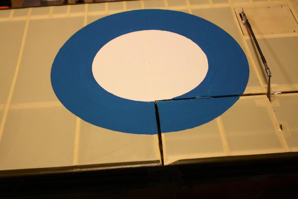

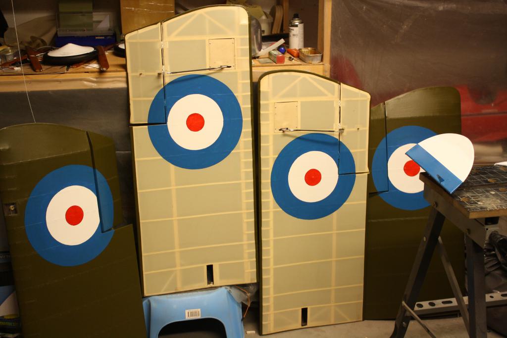

          Nu börjar det tidsödande jobbet med målning av "snurrorna" Då jag inte vill använda sprayfärger och lösningsmedel i onödan så blir det penselmålning. Tyvärr så har mina 71 år satt sina spår och handen är kanske inte så säker längre men maskinen ska ju flygas med, inte stå på museum. Det blir nog bra till slut ändå.

              Sakta men säkert ska väl min "ARF" få sitt luftdop. Efter två timmars idogt härjande med pensel och darrande hand, har jag nu nått så här långt. Alla emblem är målade en gång och när jag kollar dem så ser dom ganska slitna ut. Så jag behöver nog inte göra en andra målning, dom ska ju vara slitna och väderbitna. Helgens väder ser blött ut här nere så det lär jobbas mycket i
              "Krutkammaren"

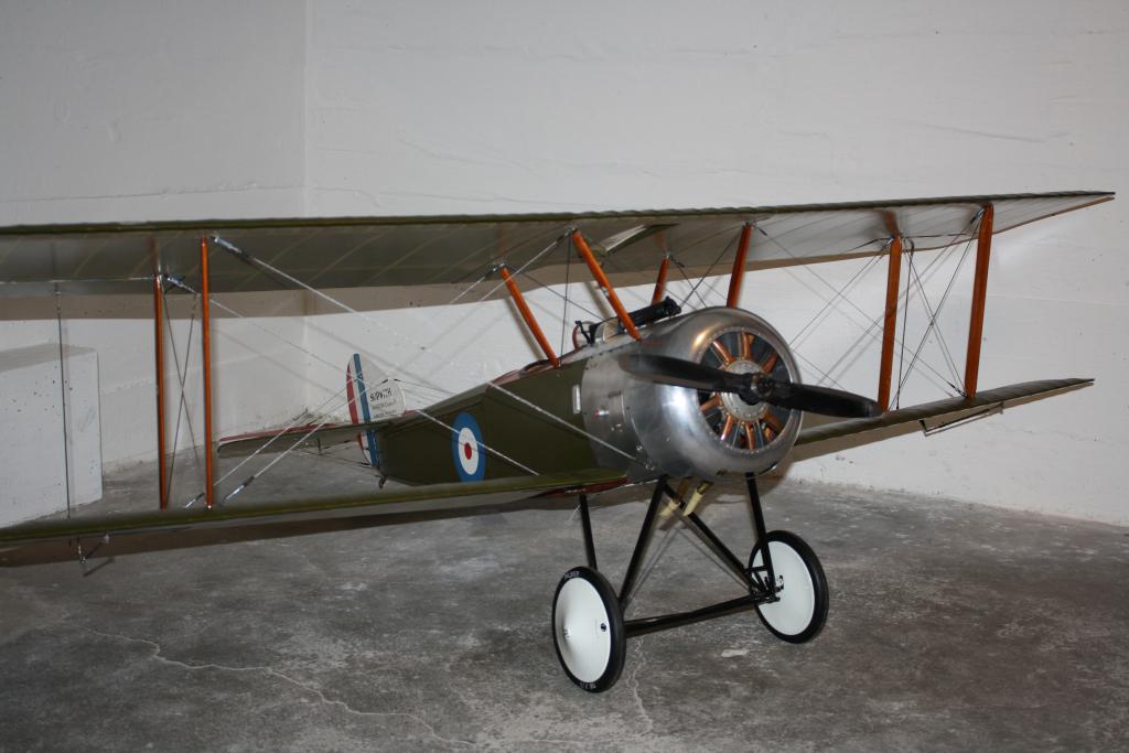

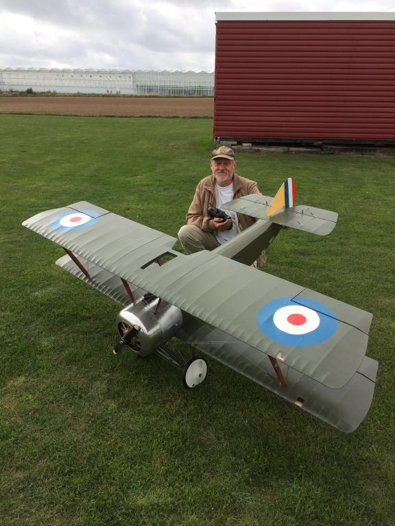

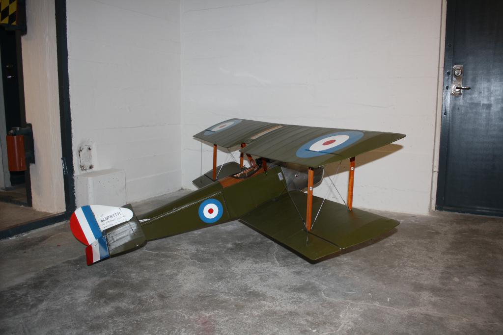

                  Ja, det går fort med dom där Reeves-ARF-orna. Nu är Pup nr:2 redo för provflygning och det återstår bara lite smådetaljer. Detta skulle bli ett vinterprojekt men herrn Olson kunde inte hålla fingrarna i styr. Så det får bli ett annat vinterjobb vad det lider.
                  Jag kan verkligen rekommendera Mick Reeves materialsatser. Dom är lite svårare än en konventionell byggsats som innehåller det mesta och då ofta med alla detaljer färdigbockade och klara, alla delar utstansade och det är i stort sett bara att limma ihop. Med en Reeves sats får man själv tänka till lite och hitta egna lösningar. Hårdlödning och viss metallbearbetningskunskap är ett plus, inte alls svårt men tar lite längre tid. Så svikta inte, köp en sats så ses vi på fältet.
                  Så till min nya maskin. Jag slapp undan med 400 gram bly i nosen (ursäkta alla miljönissar) och lyckades hålla vikten under åtta kilo (slutvikt 7300gram) så den lär nog flyga. Förra maskinen slutade på 8100 gram och den flyger som en dröm. Jag var ute i går och flög i sex meter/sek med den för att få lite råg i ryggen inför luftdopet av den nya så det lär nog gå bra.
                  Från vänster: Nya maskinen klar för provflygning.
                  Höger foto: Första maskinen efter gårdagens träning. Allt helt!

                    Båda två är så granna, så hälften kunde vara nog!
                    (Även han som sitter bakom kärran....*hmpf*!)

                          Vingarna till ett biplan skapar ofta transportproblem. Det kvittar hur duktig flygare man är, nog fasen så skadar man förr eller senare en vinge under transporten. Därför bygger jag transportlådor till mina vingar för att om möjligt förlänga livet något för dem, värt varenda krona.
                          Jag gjorde en beräkning av vingbelastningen på maskinen. Båda vingarna minus 15% av den erhållna ytan. Ingen kroppsyta eller stabilisator utan bara vingarna. Jag fick då en vingbelastning på 52 gram vilket jag själv tycker är otroligt lätt. Den förra Puppen ligger på 58 gram och den flyger underbart så den här ska nog flyga fint. Nu ska vi bara ha fint väder så att det kan bli provflygning.
